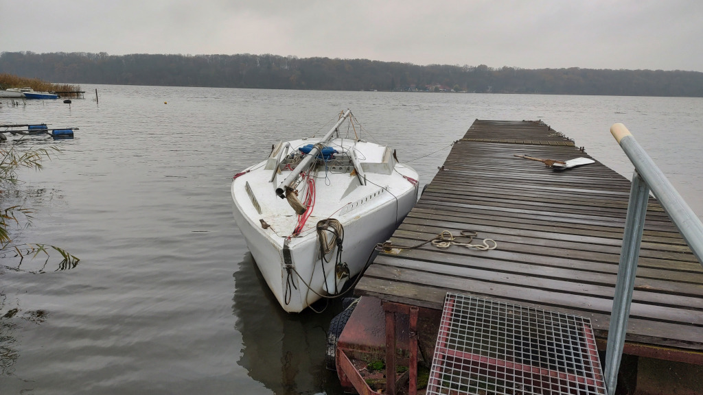

W tym sezonie "udało mi się" zwodować Apasza już na początku sierpnia: jest postęp!
Coraz mniej czasu,

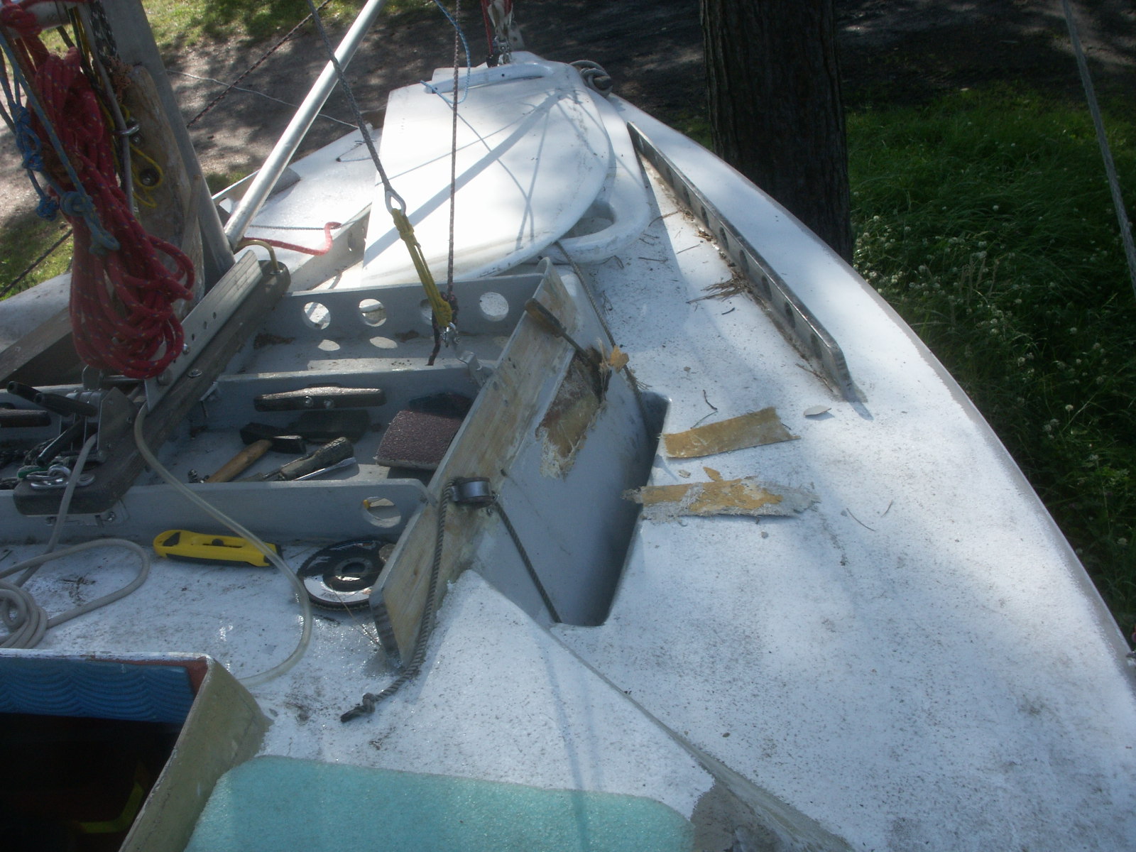

(a i zdrówko zaczyna szwankować), wychodzą coraz to nowe niedoróbki:

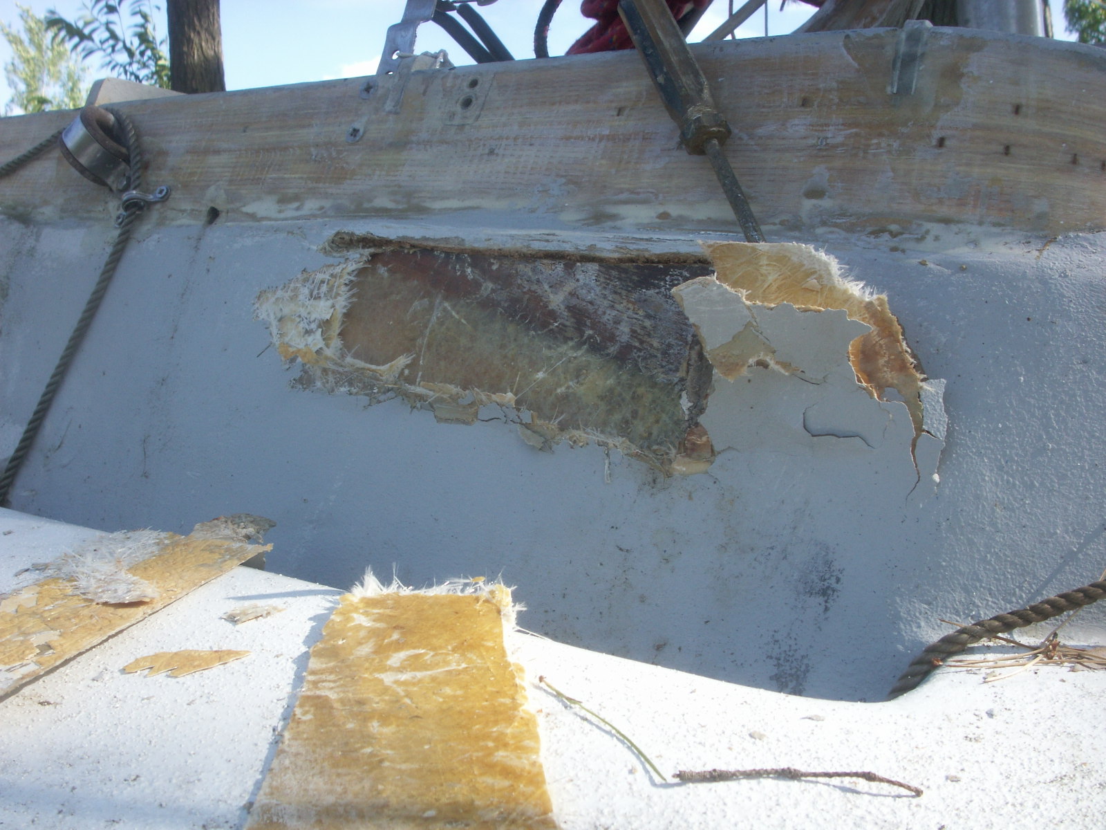

Małe pęknięcie szpachlówki na kabince i... dogrzebałem się do niezłej plamy niedolaminowanej maty. Znów nie wiem co było przyczyną: Czy Apasz laminował Polimalem na Epoksyd czy laminował na polep po utwardzaczu Z-1, czy mata była do polimali, a kleił epidianem?
Dobrze, że cały dół kadłuba jest zrobiony (jeszcze z Łukjaszem) "na pancernie".
W każdym razie znów odszedł cały płat:
dziura Apasza (2).JPG [ 416.84 KiB | Przeglądane 7276 razy ]
dziura Apasza (5).JPG [ 402.2 KiB | Przeglądane 7276 razy ]
Było tak już i na dnie i na pokładzie rufowym.
A nowe małe pęknięcia wciąż się pokazują.
Zaiste:
NIGDY nie dajcie się wpuścić w reanimację tandetnie wykonanej łódki.

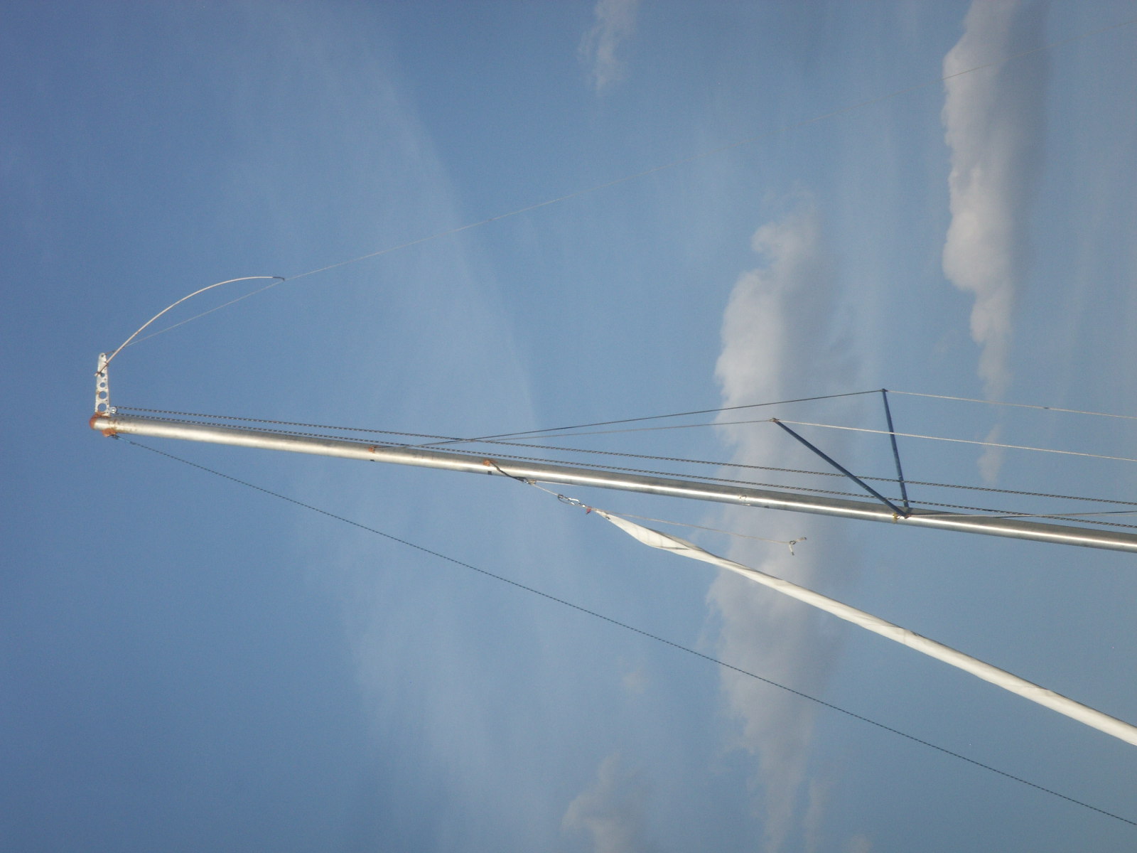

zrobiłem nową, solidną, wędkę odchylającą achtersztag;

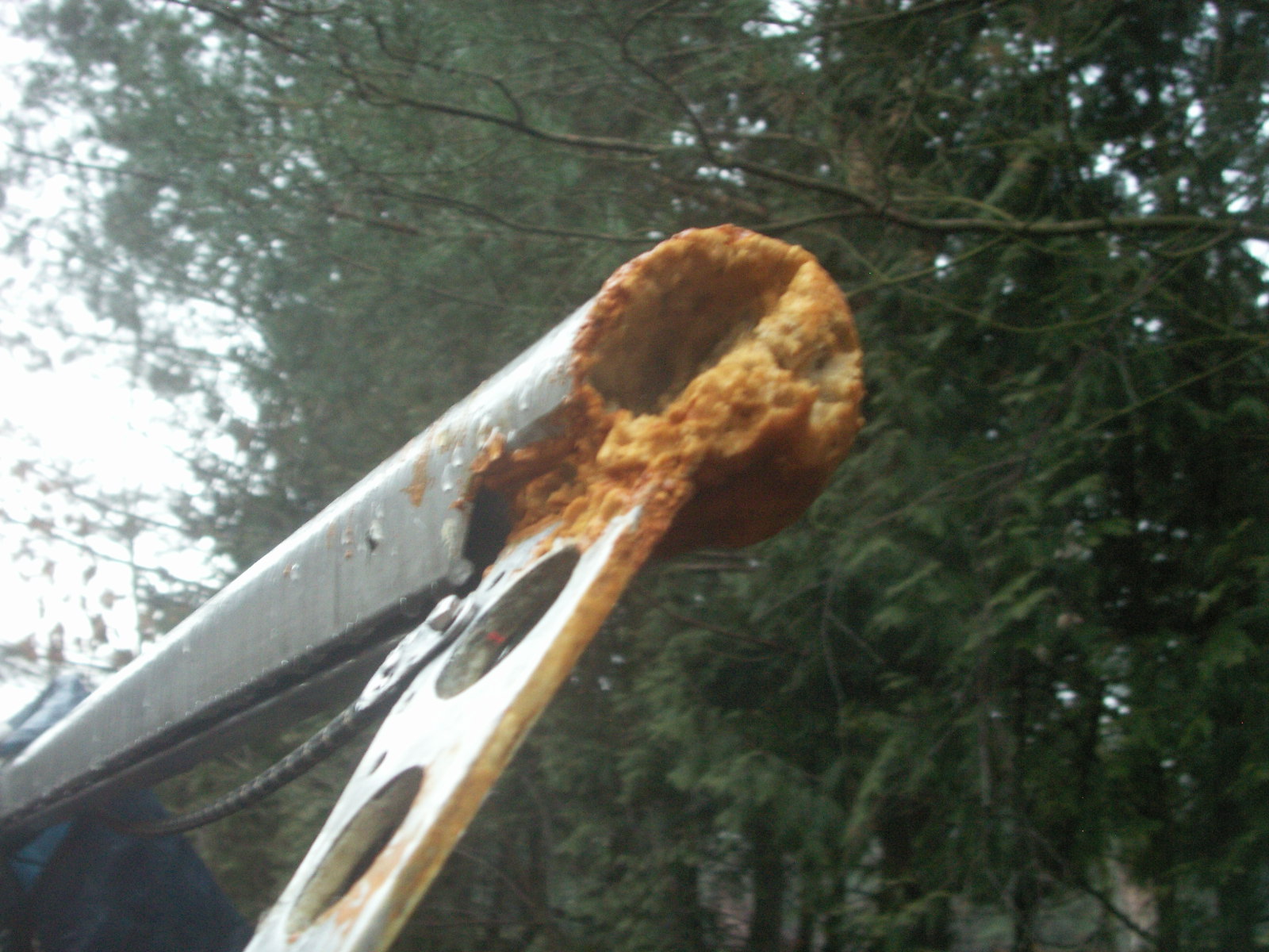

zapełniłem górne 1,5m masztu pianką o 95% zamkniętych porach;
Zamieniłem fał foka na 4mm dyneemę w oplocie;
wypionowałem maszt; wzmocniłem drewniany krzywulec - podstawę pięty masztu i wiele innych duperelek, takich jak dopasowywanie knag zaciskowych do fałów czy szlifowanie knag (alu - rzemiosło z ub. wieku) na szoty foka.
Na rolfoku wymieniłem linkę rolującą z 4mm na 6, bo tamta cieńsza spadła mimo, że była grubsza od szpary, którędy ją wycisnęło na ostatnich wiatrach jesiennych.
Narty alu... Polsportu na kratownicy (i na kogucie) okazały się do Dupy!
Warstwy ścianek z aluminium przyklejone do drewnianego rdzenia odłażą przy pracy z naciskiem w poprzek płaszczyzny i robią się szpary, gdzie zimą woda może destrukcję czynić, a latem zaczyna się gnicie...
Bedę musiał przemyśleć temat: czy grubo oblaminowywać, czy wymieniać.
Na kratownicy ze sklejki zalamniowanej w prototypie nic się nie rozszczepiało przez 38 lat czyli do dzisiaj.

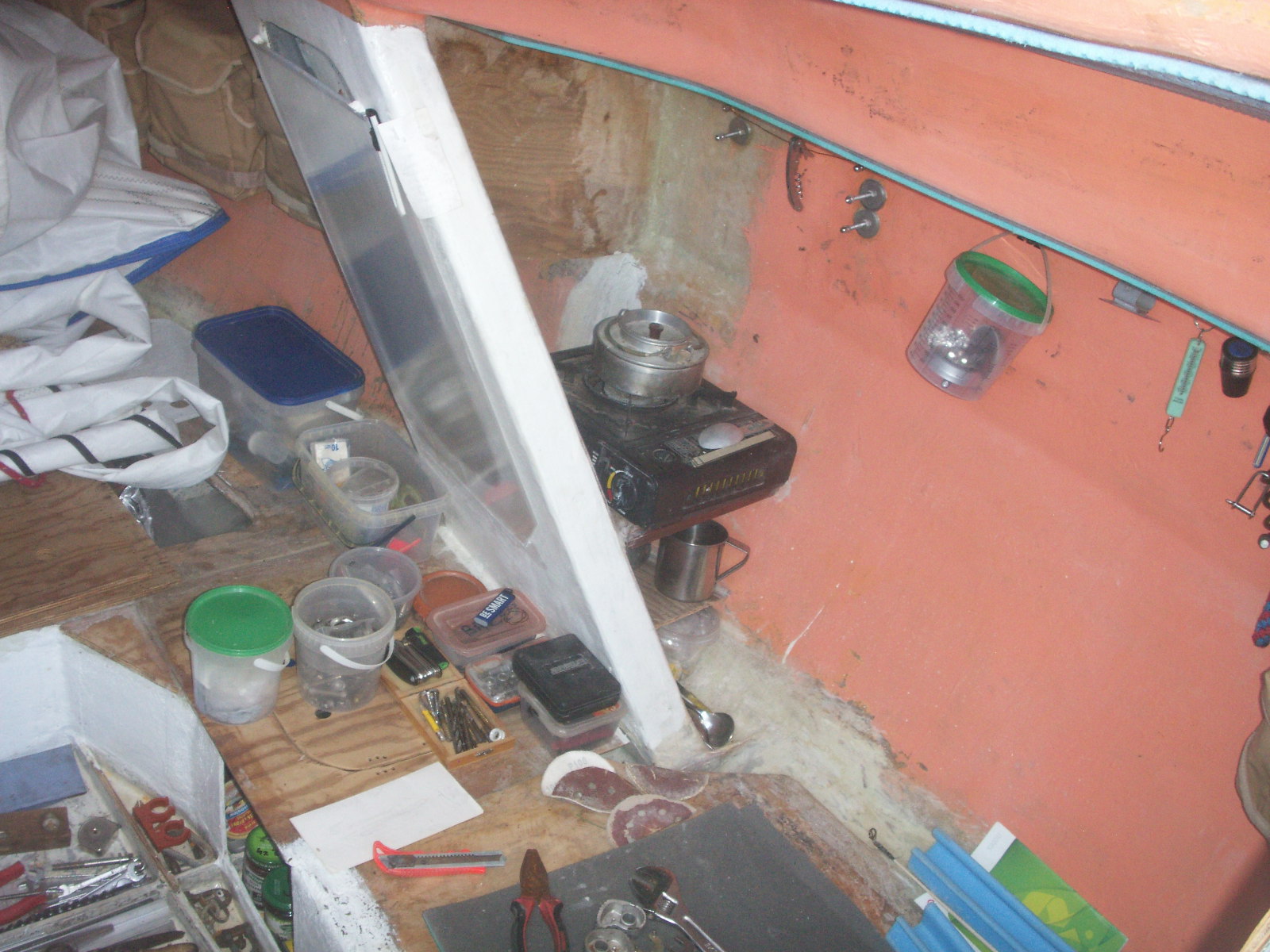

Dorobiłem tylko półki za skrzyniami, by wzmocnić sklejkę w miejscu opierania się mieczy (w pozycji pół na pół).
Miecze boczne miały bardzo duże luzy na boki i nieznośnie telepały na martwej fali od smrodziarzy, a poza tym źle chodziły.
Teraz dołożyłem do wnętrza skrzyń narty (tym razem Rossignole) tak aby miecze suwały się wypukłym po teflonie.
Zobaczymy co to dało.
Temat jeszcze opiszę i "obfocę" jak będą jakieś wnioski.

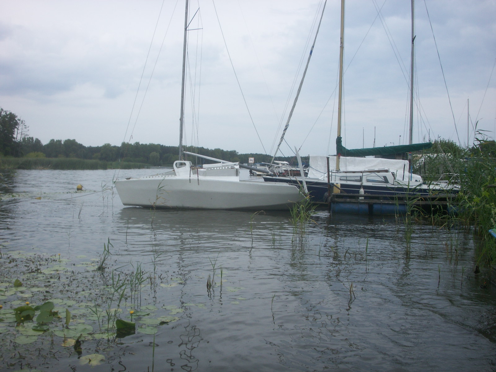

Na fotce z daleka od rufy widać, że salingi są trochę za bardzo do góry... ale na razie tak zostanie:
Nie było tego widać z bliskiej perspektywy z jakiej się przymierzałem na brzegu.

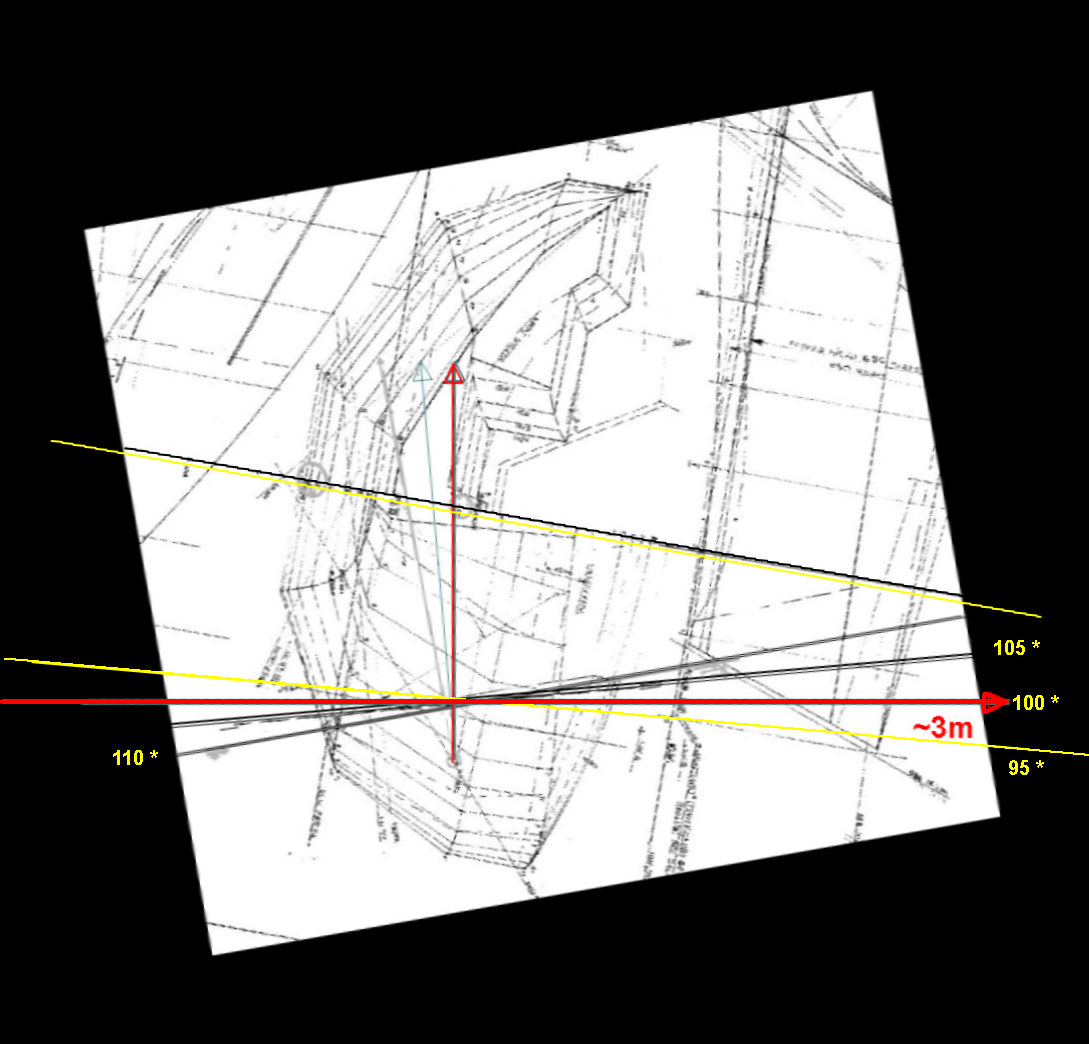

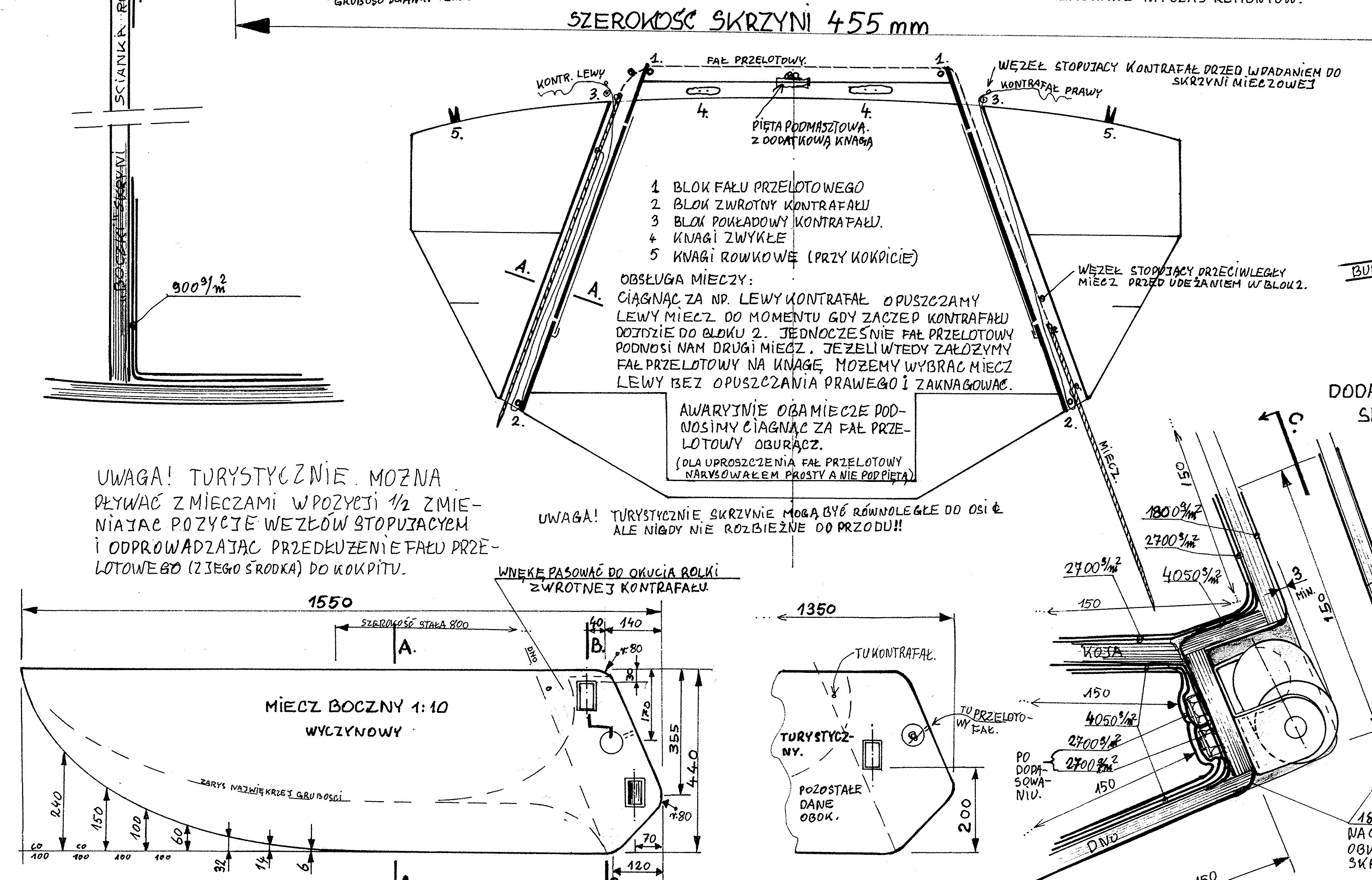

1/Miecze dalej się zacinają i nie można ich przerzucać na zwrotach, więc dalej pływałem na mieczach "papałam".
Chyba trzeba będzie zrobić tak jak było w planach; czyli dorobić rolki w kadłubie na dole mieczy i na górze w mieczach, oraz rolki na kontrafałach.
Tak było kiedyś na prototypie
ark 5 skrzynie b.jpg [ 1.54 MiB | Przeglądane 6957 razy ]
i wtedy wszystko chodziło prawie idealnie.

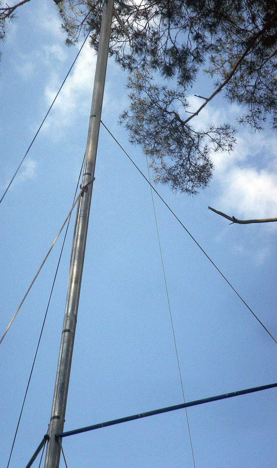

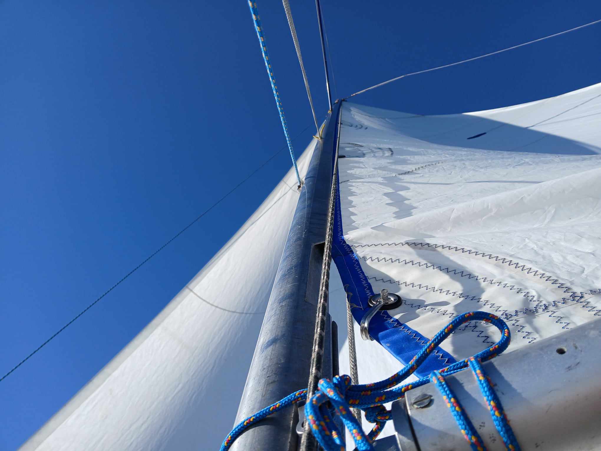

2/Wanty zawietrzne luzują się w przechyłach za bardzo (nawet jak na mnie)

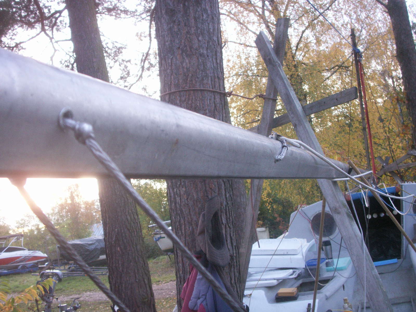

i będę musiał sprawdzić co jest tego przyczyną: olinowanie bezokuciowe*,
PICT0029m.jpg [ 693.62 KiB | Przeglądane 6957 razy ]
czy same wanty z dyneemy z talrepami, czy też zbytnio rozbudowana (więc uginająca się) kabinka przez Apasza.
Nie wiem też jak ugina się maszt, ale ... do tego (żeby spojrzeć) trzeba dwojga.

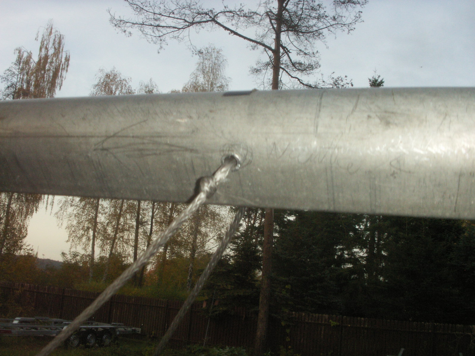

*wanty z dyneemy bezokuciowe :
PICT0005.JPG [ 402.23 KiB | Przeglądane 6957 razy ]
Mają taką cechę, że węzłów nie da się zasisnąć bez luzów, więc wanty się przesuwają w maszcie przy zwrotach.
Postanowiłem tego nie kasować, ale wykorzystać do kontrolowanego gięcia masztu na boki.
Mianowicie na dolnych wantach (salingowych) zrobiłem dookoła dynemy węzełki (z innej linki) stabilizujące luzy want, ale na górnej przelotce zostawiłem te 3-4 cm luzu, aby maszt mógł się poddać naciskowi wiatru i trochę odchylić na zawietrzną. Całość eksperymentu (wraz z latającymi salingami) na razie zdaje egzamin wytrzymałościowy.
Jak będzie z gięciem sprawdzę mając załogę.
Najważniejsze, że nic złego z tym takielunkiem się nie dzieje.

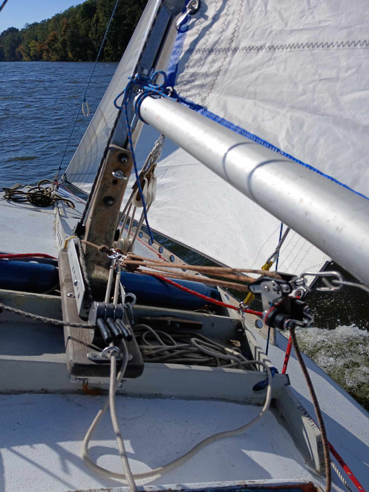

Kogut działa; stopery fałów już nie zaczepiają o obciągacz bomu, achtersztag jest bezpieczny;
jakkolwiek jeszcze nim nie pracowałem...
ale talia na kuninghamie działa.

Analizowałem zachowanie sie masztu i stwierdziłem, że wygina się trochę (jakieś 3-5cm) na boki, ale z "złym" kierunku czyli na zawietrzną.
Na dodatek obie zawietrzne wanty luzują się w szkwałach zauważalnie.
Będę musiał sprawdzić, czy to skutek uginania się pokładu pod cęgami, czy luzowania sztagu, talrepów, czy czegoś innego.
Zastosowany w tym sezonie fał foka czyli sztag - z dynemy nie zmienił tego faktu.

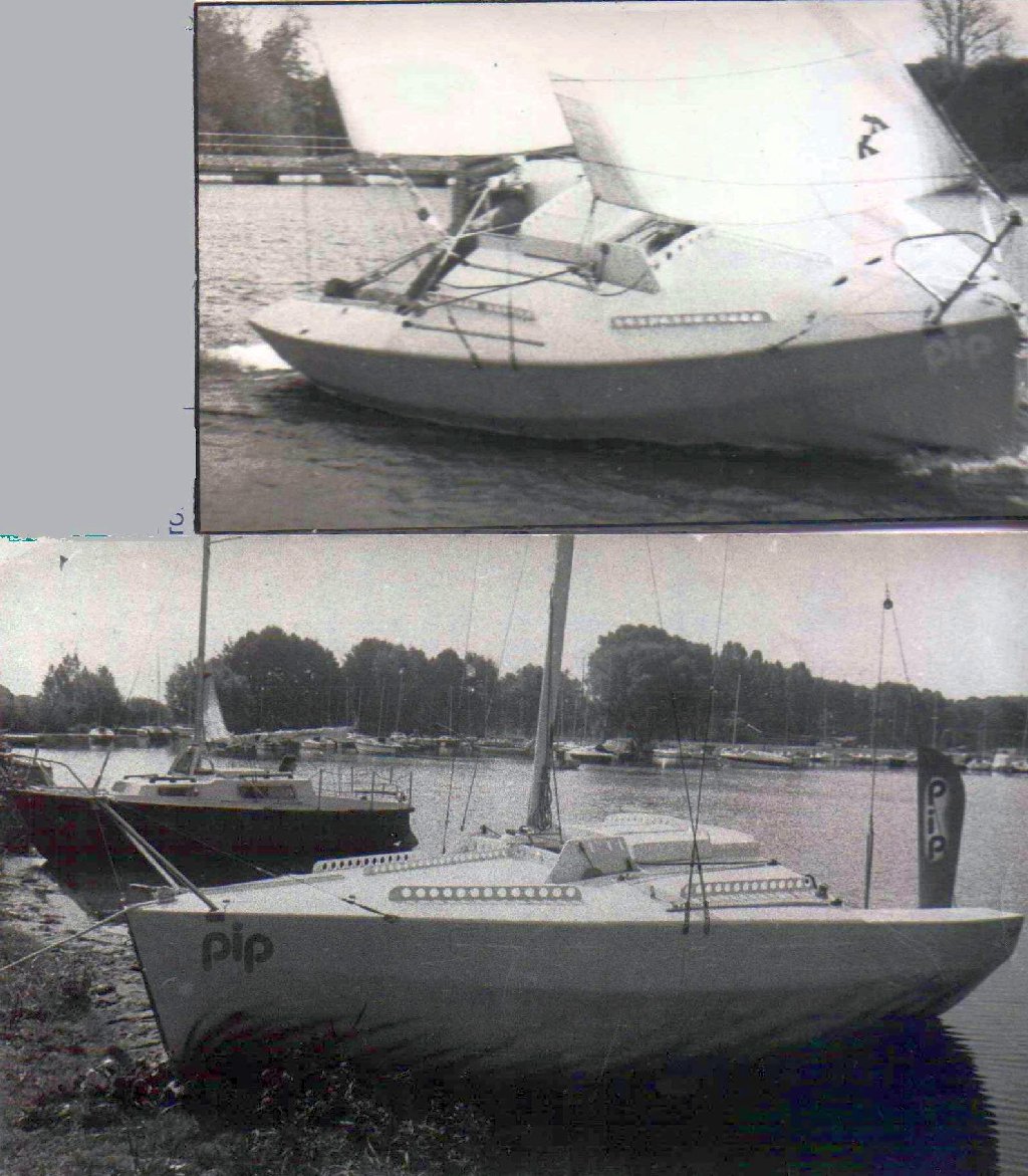

Przeszukawszy archiwa, zobaczyłem, że podobnie było kilkadziesiąt lat temu na prototypie:
PIP 550 zestaw 1 i 2 s.jpg [ 218.56 KiB | Przeglądane 5708 razy ]
tyle, że wtedy olinowania było stalowe, profil masztu dużo grubszy, a luzowała się (prawidłowo) tylko górna wanta.

W czwartek wiało od 2B do 5B w porywach, więc było jak posprawdzać zachowanie się takielunku.
Węzełki napinające (anty "przesuwne") na dolnych wantach dały radę:
Góra masztu gięła się (w porywach wiatru) i na zawietrzną i do tyłu, mimo, że jeszcze nie pracowałem achtersztagiem.
gięcie maszt PIP-Apasz.jpg [ 145.95 KiB | Przeglądane 4124 razy ]
Na fotce dolna linka (niebieska ) to fał mieczy zaczepiony na rolce z przodu masztu: oba miecze wiszą na nim, a obciągane do dołu są kontrafałami (co jeszcze nie spełnia swej roli bo plączą się i zacinają niemiłosiernie.
Potem idą wanty niskie (na 2m od pokładem) służące także do stabilizacji kolumny masztu przy składaniu (widać na nich wspomniane węzełki), potem już normalnie jak u wszystkich. ;-)
Pięta masztu talia sztagu itp.jpg [ 221.21 KiB | Przeglądane 4124 razy ]
Maszyneria fałowo-knagowa: widoczna (pionowa) talia naciągu sztagu.
Znaczy wszystko już chodzi, oprócz nieszczęsnych niedopracowanych mieczy.

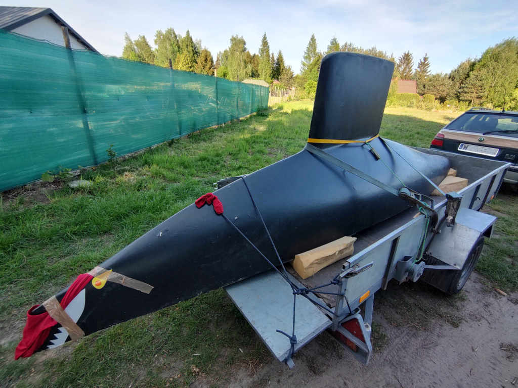

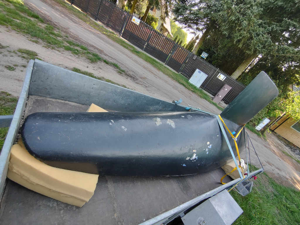

Marzy mi się takie coś z czego się nie da daleko spadać:
IMG_20240508_180201502_HDR.jpg [ 93.71 KiB | Przeglądane 3762 razy ]
Tak a propos patrząc na kadłub wydaje mi się, że będzie lepiej pływał tyłem do przodu:
IMG_20240508_180228214_HDR.jpg [ 87.08 KiB | Przeglądane 3762 razy ]

PostNapisane: 17 lis 2024, o 20:45
Jego osobowość "Jacht Żaglowy"
inentyfikujący się jako PIP (z domeną: - 550)
został "unwatering & ondresing".
IMG_20241117_115532359_HDR.jpg [ 176.04 KiB | Przeglądane 2446 razy ]
Nie popływał dużo w tym roku ... raptem z 7-8 razy w weekendy, ale wnioski z "ulepszeń" zaraz będą.

Właśnie byłem z inspekcją wiosenną i ze zdziwieniem zauważyłem, że (chyba) zeszłego roku ptactwo wydziobało piankę z topu masztu.
W ostatniej chwili przed wodowaniem zalałem pianką górne 1,5 maszty pianką, co by nie tonął, i ładnie wykończyłem top, aby był okrągły i opływowy.
Dziś wygląda tak:
PICT0126.JPG [ 395.3 KiB | Przeglądane 976 razy ]
Czyszczenie/ostrzenie dziobów?

Slabo znam sie na ornitologii, ale po co ptactwu pianka?
To raczej robota slonca i jego UV; mialem cos podobnego.*
No i sa pianki i pianki. Jesli ta jest z "zamknietymi komorkami"* to zwykla kosmetyka wystarczy. Jesli nie, to chyba tez!
Swoje maszty i gafle wypelniam chamska pianka budowlana, ale zabezpieczam epoksydem plus farba, chociaz nie sa wystawione na permanentne dzialania wody i swiatla.
* I to z pianka dwuskladnikowa! Moglem kopnac sie w proporcjach mieszanki, a to wazne.
PostNapisane: 22 kwi 2025, o 12:21
Nie pasuje mi taka interpretacje zjawiska.
Jacht stał stale rufą na południe, a z prawej strony jest prawie niejedzona, natomiast z lewej pusto na palec (7-8cm) w głąb.
Oczywiśćie poprawię i na górę dam osłonkę z denka puszki po piwie "Zlatecki", bo takie dziś preferuję.
No, chyba że znajdę jakąś lżejszą puszkę alu. z wypukłym denkiem ;-)
Oczywiście będzie czas na wyczyszczenie wszystkiego z syfu który się poprzyklejał dookoła topu.
Wstępna inspekcja pokazała, że z wantami z chińskiej dyneemy w dziurach w maszcie nic się nie dzieje, są gładkie i nienaruszone.
Węzełki korygujące luzy* też zdały egzamin.
PICT0026.JPG [ 524.75 KiB | Przeglądane 781 razy ]
Pianka wstrzykiwana od topu doszła (i wylazła w okolicy want topowych) jakieś 2 m od topu.
Chyba to wystarczy w razie wywrotki, bo następne otwory w maszcie są na sztag, a tam linka dyneemy jest na wcisk... dopiero na 3m od topu jest trochę szpary.
Przy przechyle około 100 stopni maszt jest nad wodą na 3m od pokładu (cały ma 7,44m), więc chyba wystarczy.
_PIP-550 linie100 stopni.jpg [ 132.4 KiB | Przeglądane 783 razy ]
Dodam, że na zamianie want stalowych na te z dyneemy i wyrzuceniu okuć na maszcie pozbyłem się około 5-6 kg, co jest już liczącą się ilością.
Oczywiście cały czas zamierzam naszyć na górę żagla kieszenie na piankę wypornościową, żeby żagiel po wywrotce pływał i nie nabierał na siebie wody.
To powinno wystarczyć dla zabezpieczenia jachtu "w razie Złego".
