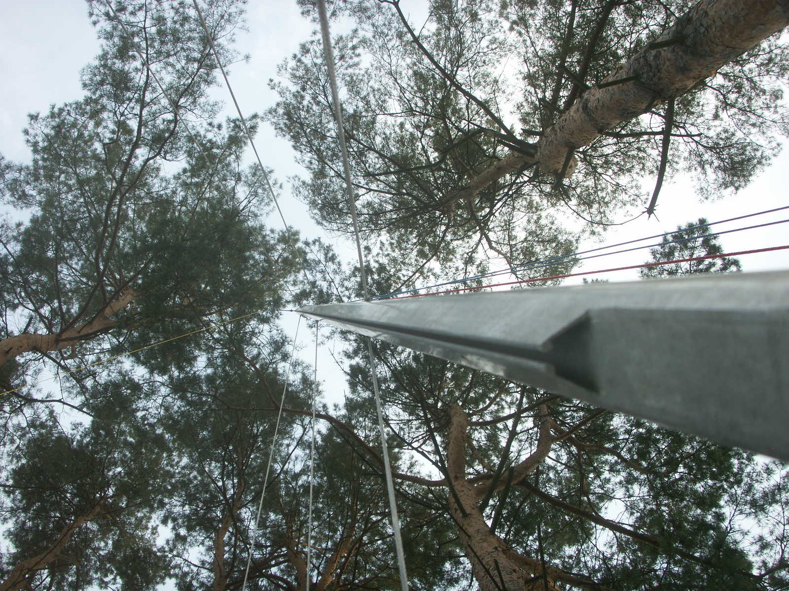

Dopiero dyskutując na forach wadach masztu, kolega Plitkin zauważył, że maszt jest lekko wygięty w górnej części nad salingami, a fotki były sprzed dwóch lat, czyli to nie było powodem pękania.
likszpara3.JPG [ 431.6 KiB | Przeglądane 350 razy ]
Ja takich rzeczy cały czas nie zauważałem ... dziwne. Myślę, czy to fakt zbytniego optymizmu w patrzeniu na fakty, a i oczy już nie te. ;-(
