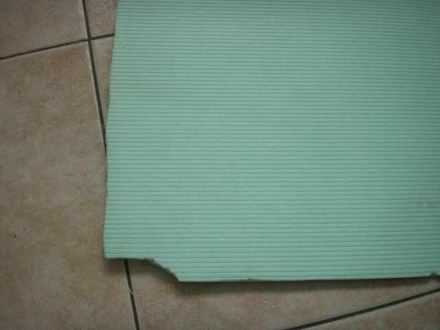

PostNapisane: 1 kwi 2012, o 12:50
Bosmanowi chyba chodzi o cos takiego:
PICT7717.JPG [ 32.43 KiB | Przeglądane 7769 razy ]
Aaaa, jasne... To znam, ale to kruche jest! Poza tam raczej rozciągliwe, więc może nie trzymać wymiarów.
To już chyba cerata, albo taka kuchenna, albo taka do zaciemniania okiem w gorących krajach - taką mogę przynajmniej tu kupić :D. Jest podklejana tkaniną, więc nierozciągliwa.

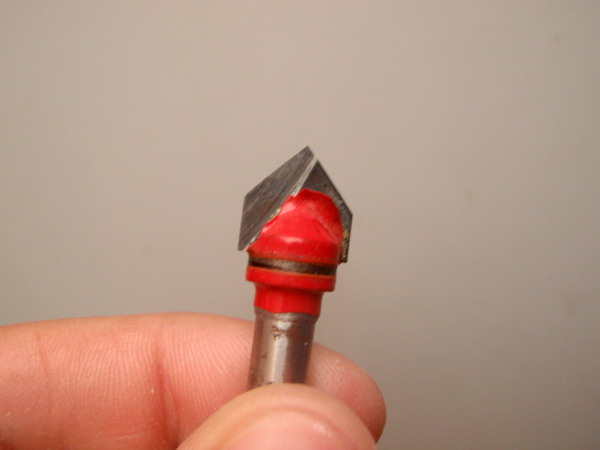

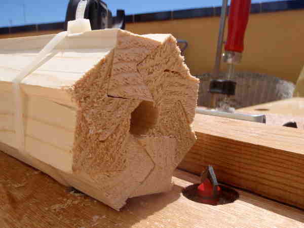

Prace w zasadzie już ruszyły. Wczoraj byliśmy w Gran Tarajal i kupiliśmy listwy na maszty. Maszt nie będzie tak jak w dokumentacji z trzech listw 20x60mm sklejonych płaskimi bokami, tylko z ośmiu klejonych "na okrągło". Z wyliczeń wynikło, że potrzebne będą listy ok 20x20 mm. Dostałem 22x22 i to nawet lepiej, będzie z czego wyprofilować kijaszek :).
Niestety, jedyny frez 90st. jakim dysponuje jest za wąski, ma tylko 12,5mm, więc frezowanie odbywa się na trzy etapy: dwa boczne i jeden środkowy przelot na frezarce. Trudno, będę jeszcze szukał, może dostanę większy frez.
Spróbowałem jak to będzie szło – zdjęcia poniżej. Trzeba bardzo precyzyjnie ustawiać frez, inaczej tworzą się szpary podczas klejenia. Wprawdzie mają zaledwie jakąś dziesiętną część milimetra, ale jednak. Niepotrzebnie tylko będzie szło więcej żywicy do klejenia. Wynik próby ogólnie pozytywny, da się też tym małym frezem przygotować materiał.
Przy montażu masztu trzeba pamiętać, aby jedną ze ścianek – tę później stającą się wewnętrzną pomalować żywicą przed sklejeniem – później już nie będzie do niej dostępu i nie będziemy mieli ŻADNYCH SZANS na zabezpieczenie przed wodą wnętrza masztu. Należy odczekać aż żywica wstępnie zsiatkuje i dopiero wtedy nałożyć warstwę żywicy (kleju) na wewnętrzną część wyfrezowanego profilu i ścisnąć. Ja do tego używam zwykłych opasek do kabli, tyle że dobrej jakości. Chińskie tanie opaski pękają już od samej myśli o mocniejszym dociągnięciu . Wyraźnie widać na 2 pierwszych listwach szpary w składzie, które powstały w wyniku niedotrymowania frezu w pierwszych przelotach. W następnych już było OK. Dlatego warto najpierw przyciąć kawałeczki listew i na nich precyzyjnie ustawić frez. Inaczej łatwo zepsuć całą długą listwę. Nie mam pistoletu do dociągania opasek (zamówiony, czekam aż dojdzie), więc tymczasem zaciskam takimi śmiesznymi cęgami.
Na zdjęciu widać jeszcze wyraźniej które listwy były niedokładnie frezowane. Całość jednak mnie zadowala :D
Komentarz: Tak wygląda przekrój masztu po ściśnięciu.

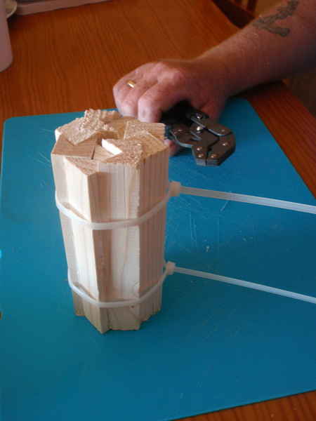

Komentarz: Zaciskanie takimi cęgami też całkiem nieźle idzie!
J_005 - maszt - zaciskanie opasek.jpg [ 15.02 KiB | Przeglądane 9557 razy ]
J_004 - maszt - skladanie listw.jpg [ 13.67 KiB | Przeglądane 9557 razy ]

Komentarz: Frez 90 stopni. Szkoda,że za wąski. Gdyby miał min 22mm miałbym dużo mniej roboty :(
J_001 - frez 90cio-stopniowy.jpg [ 8.29 KiB | Przeglądane 1581 razy ]

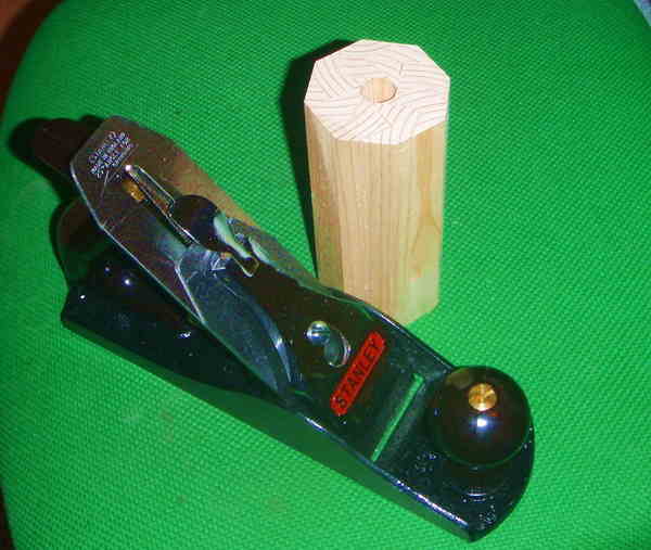

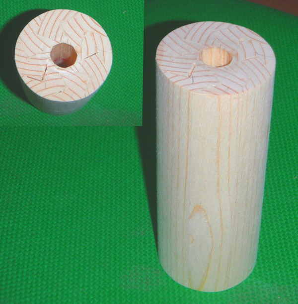

Następnym etap wykonania masztu: nadanie profilowi bardziej "masztowego" przekroju. Można elektronarzędziami, ale ja wolę zwykłym strugiem. Dobrze naostrzony nie wymaga ciężkiej pracy, a ma się za to większą kontrolę na działaniem. Głupio byłoby np. pojechać strugiem elektrycznym zbyt głęboko i musieć robić całość od początku :).
Dalej tu juz prosto. Tym samym sposobem scinamy kanty tworząc przekrój 16sto-kątny. Można profil przed tym etapem zabarwić np grafitem czy bejcą w proszku (lub pomalować taką samą farbą jaką będziemy później malowali cały element). Pozwoli to na dokładne zobaczenie jakiej szerokości są poszczególne ścianki. Te świeżo wyheblowane będą innego koloru i łatwo będzie stwierdzić czy jeszcze trochę trzeba pojeżdzić heblem, czy tez już wystarczy.
Po konsultacjach z Adamem (SzkutnikAmator.pl) zapadła decyzja o lakierowaniu masztu. Ponieważ boję się, że epoksyd może pękać - maszt będzie po uzbrojeniu jednak mocno wygięty - postanowiłem, że całość będzie pokryta Owatrolem (powiedzmy ze 20 warstw D1 i z 5 D2. Nie będzie pękać, da ładną strukturę i dobrze zabezpieczy patyki :).
Przed olejowaniem materiał będzie pobejcowany na jakiś ciemniejszy kolor, może lekko wpadający w mahoń albo iroko, jeszcze nie wiem. Dobiorę coś co będzie pasowało do mahoniowego poszycia łódki.
Nasączanie wewnętrznej powierzchni masztu - również za poradą Adama będzie proste. Korek z jednej strony, nalać do środka Owatrolu i przez jakiś czas bełtać np obracając maszt. Jak już się dobrze nasączy wylać D1, maszt wysuszyć (np mała dmuchawa na kilka dni :D w środkowy otworek) i powtórzyć z D2. Oczywiście w tej sytuacji wewnętrzne krawędzie NIE będą malowane epoksydem przed klejeniem.
Komentarz: Gotowy profil. Wykończenie papierem ściernym 80, więc przed lakierowaniem jeszcze trzeba będzie wygładzić powierzchnię...
J_007s - maszt - profil po obrobce wstepnej papierem 80.jpg [ 24.29 KiB | Przeglądane 9516 razy ]
Komentarz: Po pierwszym heblowaniu :)
J_006s - maszt - pierwsze heblowanie na 8 katow.jpg [ 23.99 KiB | Przeglądane 9516 razy ]

el szaman napisał(a):
Nie zakładam dokładnie 20 razy - powinienem napisać "a choćby i ze 20 razy", choć ta sosna z której są listwy pewnie i tylu nie będzie potrzebować.
Nie jestem pewien: Sloje na obrazkach nie sa - bynajmniej...- geste i na calej powierzchni beda, "fifty-fifty z niuansami" raz bardziej z na plasko, raz bardziej na sztorc.
W razie np nurka do masztu wleci woda i przy spękanej żywicy może być kłopot. A Owatrolem mogę co jakiś czas odświeżyć.
W sumie najwazniejszy jest spokojny sen ! Tyle, ze mam watpiliwosci, czy po sklejeniu, Deks Olje gdziekolwiek dotrze do "czystego" drewna we wnetrzu - u mnie zawsze upaprane sa wszystkie strony klejonych listw, wole wiec upapranie kontrolowane.
Rozmazanie naciekow pedzlem, zwlaszcza "przy okazji", nawet mnie nie mecza i taka warstwa popekac raczej nie moze, zreszta pierwsza wypije drewno.
Ale nie upieram sie.
Catz Nieporządnie ;)
Hmmm, to może ja za mało żywicy pakuję na klejoną płaszczyznę? Nawet w tej próbie ze zdjęć mi raptem parę kropel wyciekło... Nie kpię, poważnie się zastanawiam czy nie powinienem dawać więcej żywicy...
Nie wiem dlaczego, ale jestem dosc odporny na kpiny. :roll:
Klejac epoksydem, ja, len, zawsze nakladam najpierw czysta zywice - pierwsza warstwa wsiaka... potem druga i zwykle to wystarczy jako podklad do ostatecznego nalozenia "kleju" - w moim przypadku ta sama zywica zageszczona ( bardziej lub mniej w zaleznosci od dokladnosci i dopasowania powierzchni stycznych ) jakims wypelniaczem, typu "mikrobalony", "spulweryzowane ( ...? ) drewno", a czasem i kurz po szlifowaniu ( pozwala na dobor koloru mozliwie bliskiego klejonej, zatykanej, czy tam reperowanej czesci ).
Ale moze masz lepsze, prawdziwsze, kleje?
Przy moich mieszankach, bez podkladu, epoksyd wsiaka w drewno i miedzy klejonymi drewienkami zostaje suchawy wypelniacz...
