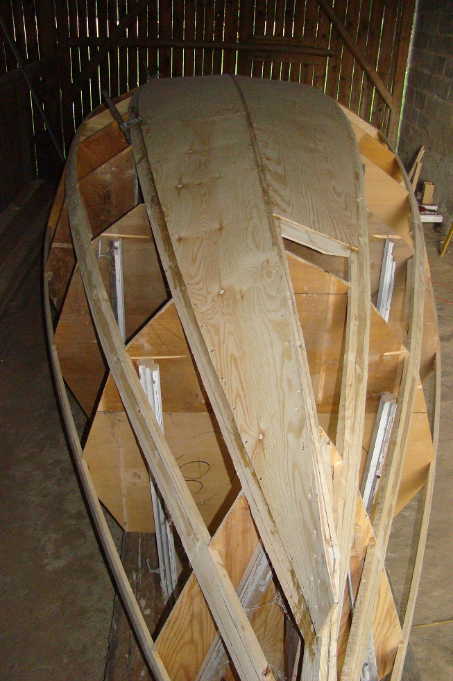

PostNapisane: 27 wrz 2012, o 19:10
Posty: 1131
Podziękował : 242
Otrzymał podziękowań: 439
1 obło (prawie) gotowe . Pora na drugie
DSC09204.JPG [ 231.99 KiB | Przeglądane 6587 razy ]
Komentarz: Przygotowanie szablonu 2 obła
DSC09202.JPG [ 231.86 KiB | Przeglądane 6587 razy ]
DSC09201.JPG [ 239.59 KiB | Przeglądane 6587 razy ]
PostNapisane: 27 wrz 2012, o 20:19
Posty: 1131
Podziękował : 242
1 i 2 obło gotowe , pora na kolejny szablon
Komentarz: " Mijanie " arkuszy poszycia
DSC09219.JPG [ 212.81 KiB | Przeglądane 6570 razy ]
Komentarz: Widać miejsca na listwy do zaokrąglenia krawędzi
DSC09214.JPG [ 211.06 KiB | Przeglądane 6570 razy ]
DSC09213.JPG [ 224.89 KiB | Przeglądane 6570 razy ]
Za ten post autor silver_stas otrzymał podziękowanie od: gurool
PostNapisane: 27 wrz 2012, o 20:22
Podziękował : 490
No Panie, tempo iście expresowe! Gratulejszyn!
ŁJ
