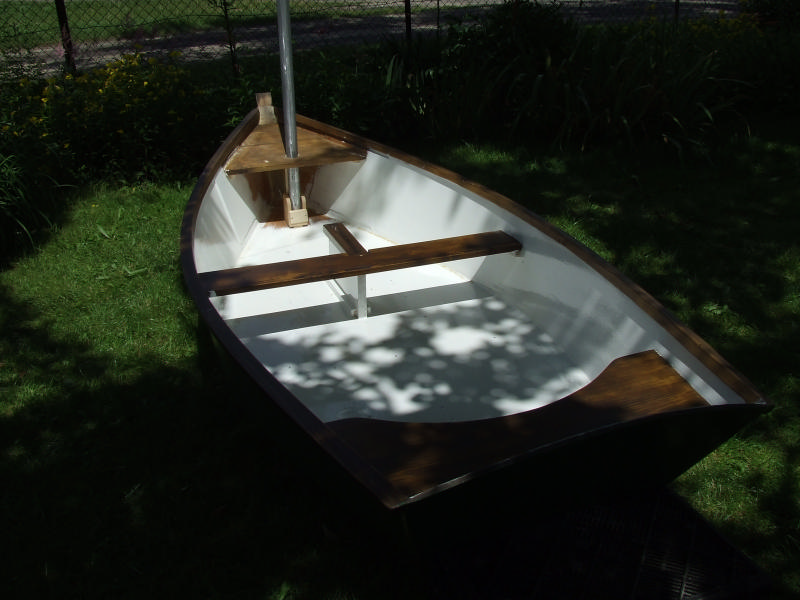

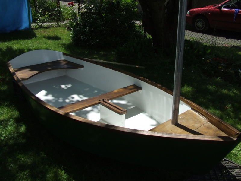

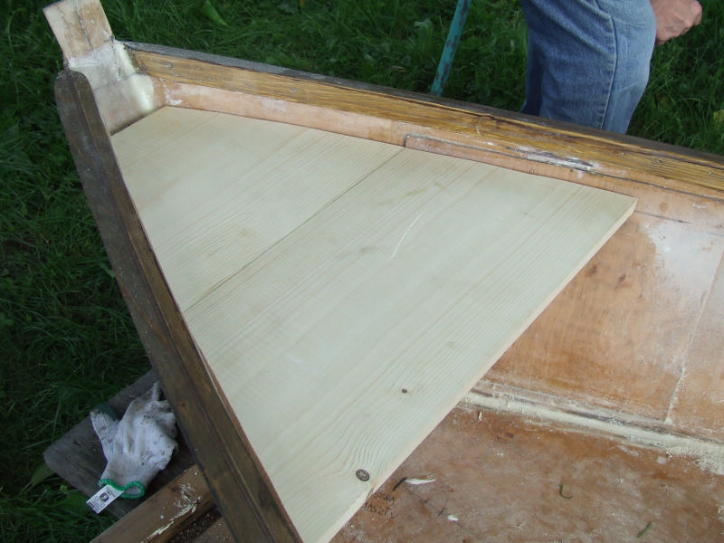

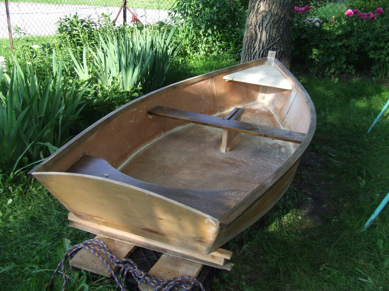

Dziś podłubałem odrobinkę przy łódeczce , udało mi się wyciąć przednią ławkę , dopasować ją do kadłuba , oraz wyciąć ster ze sklejki 12 mm.
Zrobiłem kilka fotek , widać już koniec zabudowy wnętrza :mrgreen:
Pod przednią ławką zrobię zamknięty luk , kupiłem nawet dekiel holta , tylko po co jak i tak przez ławkę przechodził będzie maszt...
Pod tylną ławką zrobię chyba zamkniętą komorę wypornościową , niewiele tego będzie ale zawsze coś , a przód najwyżej zapcham pustymi butelkami PET , trochę wejdzie ;)
Fotki :
Komentarz: Najmłodszy załogant pierwszy raz na pokładzie ;)

Świetna jest ta budowa i bardzo podoba mi się prostota całej konstrukcji w stylu "dwie burty, dno i coś tam jeszcze" - wychodzi ładna i mocna łódka!

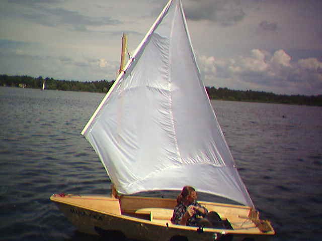

Pytam, bo dobre kilka lat temu "popełniłem" mini łódeczkę : http://www.jachty.p-net.pl/konstrukcje/306_miki.html
p.s. Zdjęcia na tej stronie to właśnie moja łódeczka w trakcie prac :) Kadłub powstał w 4 dni ale wykończenie zajeło mi kilka miesięcy :(

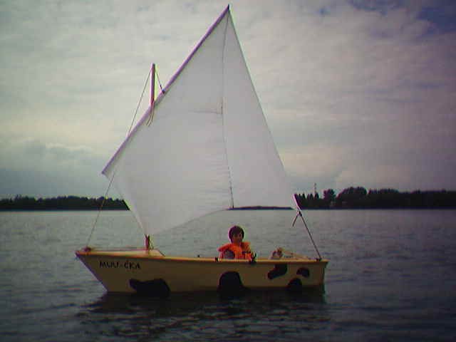

miki_07.jpg [ 35.28 KiB | Przeglądane 6839 razy ]
Żagle postanowiłem wtedy uszyć sam ale według wymiarów z planów były za małe więc najpierw doszyłem kawałeczek (na zdjęciu poniżej widać doszycie)
06-06-04_1552490.jpg [ 26.35 KiB | Przeglądane 6839 razy ]
a potem jeszcze jeden (teraz to dolne doszycie) i wtedy pływało się super :D
06-13-04_1326040.jpg [ 41.9 KiB | Przeglądane 6839 razy ]

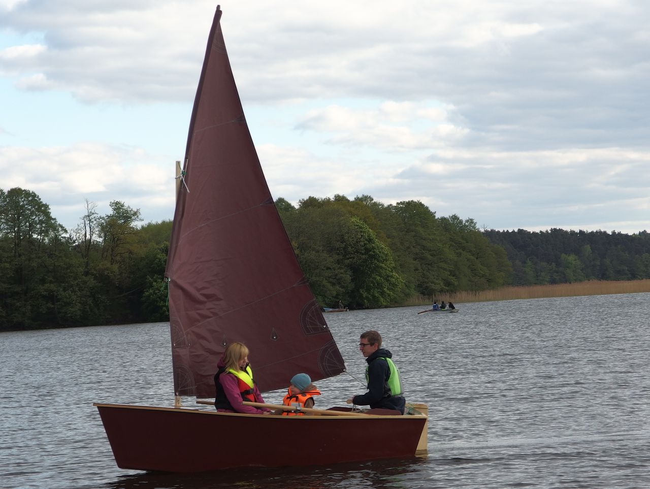

Dzieciaki (i ja też) popływały tak cały wrzesień. Miałem nadzieję, że na wiosnę uszyję pożądne żagle ale łódka podczas zimowania zniknęła z hangaru :(
Zniechęcony kuipiłem sobie fina (bo go trudniej wynieść) a dzieciaki zaczeły pływać na laserkach klubowych.
Teraz gdy dzieciaki podrosły, mam ochotę zrobić 2szt dinghy żeby z połowicą porywalizować w wolne weekendy (takimi samymi żeby było sprawiedliwie i charakternymi żeby było ciekawiej) i cały czas nie potrafię się zdecydować które wybrać a na dodatek to płaskie dno trochę mnie odstrasza. Te moje miało całkiem ładny kadłub (pod doklejeniu skegu dno się wyobliło ładnie) lecz teraz chciałbym bardziej płytki znaczy szybszy troszkę :D
Polubiłem wtedy też ożaglowanie lugrowe więc będę chciał coś podobnego.
Jeśli możesz to podziel się wrażeniami z pływania, a może inni też pływali płaskodennymi ? Może ktoś pomóc w wyborze ?

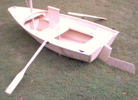

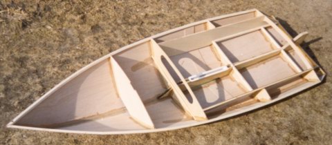

Ta np. wygląda nieźle a dno nie jest takie płaskie http://www.jachty.p-net.pl/galeria/383_jolka.html
jolka_02.jpg [ 30.37 KiB | Przeglądane 6839 razy ]
p.s. mam też załozenie dodatkowe : musi być małe (3.5-4m) lekkie (60-80kg) i proste w budowie (bo restauruję tez jachcik rzeczny i posiadam mało czasu dodatkowego).

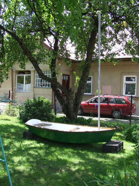

Witam po raz kolejny po dłuuuuuuuuuuuugiej przerwie ;)
Budowa Frosty'ego trwa nadal , jest to chyba najdłużej budowany "droiażdżek" na tym forum :D :D
Jednak budowa w końcu zmierza nieuchronnie do końca...

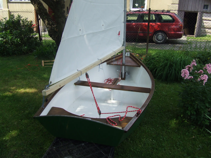

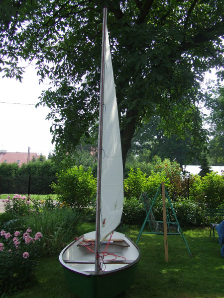

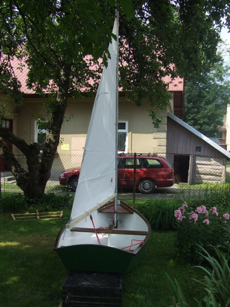

Jak widać maszt już stoi ,jednak mam problem z jego ustwieniem...
Otóż jak ustawię go tak jak to wychodzi z planów tzn gniazdo masztu ustawię tam gdzie ma być wg. planów to maszt jest przechylony lekko na rufę ;)
Jak podłoże pod gniazdo klin,tak jak to widać na fotce to stoi w pionie mniej więcej.
Jak powinienem go ustawić by było dobrze ?
Wybaczcie laickie pytania - ale szkutnik ze mnie jak z koziej dupy trąba ;)
Na dzień dzisiejszy łódeczka wygląda tak :
Zwykle daje się lekkie (np. 5°) pochylenie masztu ku rufie. Ale bywa różnie na różnych łódkach. Jeśli wg planów też wychodzi lekkie pochylenie ku rufie, to pewnie tak właśnie jest dobrze. :)
Szkutnik amator, jak się patrzy!
Zbudowałeś bardzo ładną łódeczkę! :)
No jeszcze nie zbudowałem - ale koniec jest bliski :)
Ustawię zatem maszt tak jak to wychodzi, że tak powiem z natury :)

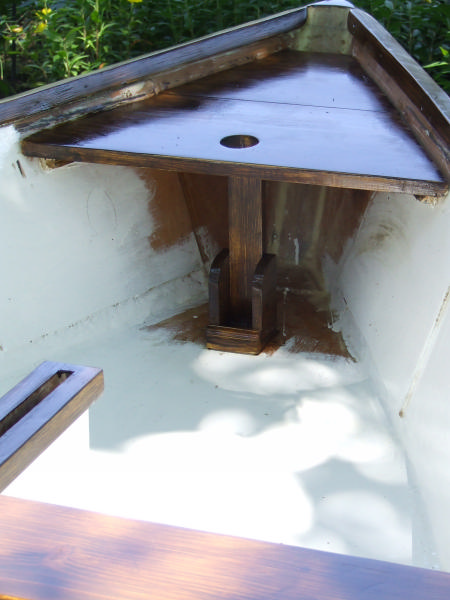

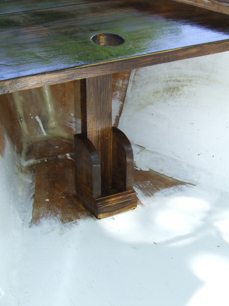

Dziś pogrzebałem trochę przy łódeczce, wkleiłem ostatecznie gniazdo masztu,pomalowałem listwy odbojowe,oraz ławki,zostało pomalować jeszcze jedną warstwą chlorokauczuku wnętrze...otaklować i na wodę...
Miecz i ster też już gotowe praktycznie,jeszcze rumpel polakierować ...
Wszystko na dobrej drodze :D

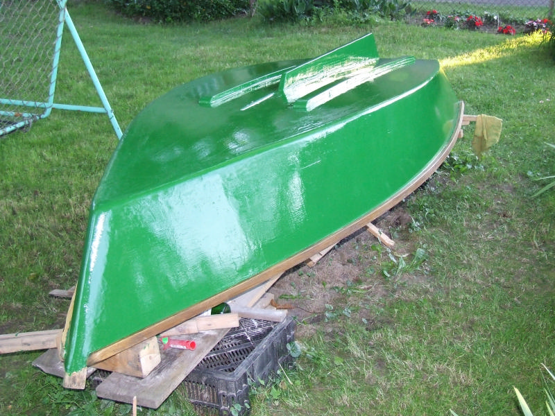

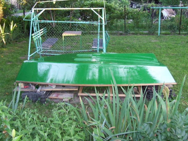

Wczoraj pomalowałem dziób łódeczki od wewnątrz dwiema warstwami chlorokauczuku.
Mam zamiar położyć jeszcze dwie,ale że tak powiem pieprzę to teraz - pomaluję łódkę pewnie końcem sezonu,teraz montuję okucia i na wodę ;)
Oszlifowałem też i pomalowałem miecz,oraz ster lakierem bezbarwnym poliuretanowym.
Jeszcze tylko rumpel pomalować.

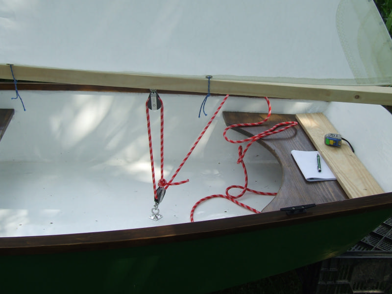

No i stało się ;)

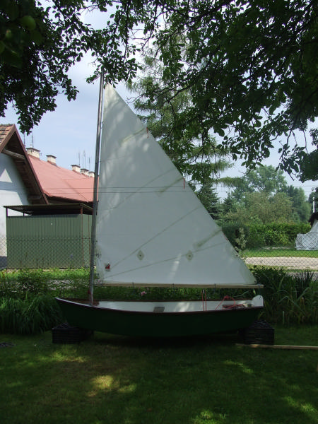

Dziś pierwszy raz postawiłem żagiel na Frosty'm.
Już nie mogę się doczekać jak stanie na wodzie , jeszcze tylko zamontować ster, sztag , no i okazało się że muszę jeszcze oszlifować otwór skrzynki mieczowej w dnie - dałem tam dużo laminatu dla pewności - i porobiły się takie wystające frędzle i miecz nie chce się wsunąć gładko do skrzynki...
Widzę też już że do poprawki jest środkowa ławka - tak w sumie to trzeba ją usunąć,o jest mocowana na stałe,a musi być wyjmowana - zabiera miejsce akurat tam,gdzie podczas pływania pod żaglami może usadowić się "załogant" na dnie.
Siedzenie na ławce będzie bardzo niewygodne podczas zwrotów ze względu na bom,a przed ławką od strony rufy - za ciasno ;)

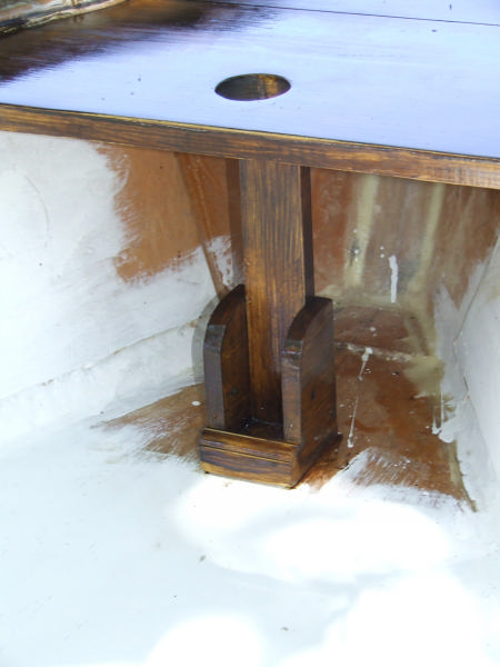

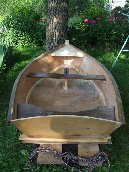

Kurczę,kusi mnie ,żeby jutro dopaść do łódki i wywalić w diabły tę ławkę,zastanawiam się tylko jaki wpływ będzie miało usunięcie ławki na sztywność wzdłużną kadłuba...
Czy aby łódeczka przy większym wietrze nie będzie pracować wzdłuż swojej osi.
Niby pod dnem są listwy usztywniające...
Choć jak łódeczka stała na skrzynkach, nie mogłem się oprzeć i siadłem na ławce na rufie to miałem wrażenie że dziób obciążony masztem i żaglem lekko pracuje na boki gdy poruszyłem kadłubem...
Szczerze powiedziawszy nie mam pojęcia czy to normalne i jak taka łódka się zachowywać powinna,bo nigdy dotąd z niczym sklejkowym do czynienia nie miałem :D :D
Komentarz: Tu widać skeg i listwy usztywniające
DSCF9162.JPG [ 286.62 KiB | Przeglądane 5514 razy ]
DSCF9157.JPG [ 263.42 KiB | Przeglądane 5514 razy ]
Czy chodzi o ławkę przy skrzynce mieczowej? Usztywnia burty i skrzynkę. No i jest ławeczką wioślarską - jakby co. Raczej bym jej nie ruszał.
Ładna łódeczka.
Za ten post autor robhosailor otrzymał podziękowanie od: Tomek W
PostNapisane: 17 lip 2014, o 23:15
Dołączył(a): 28 sie 2012, o 15:49
Posty: 113
Podziękował : 31
Otrzymał podziękowań: 23
Uprawnienia żeglarskie: brak
Tak, o tę ławkę właśnie chodzi,jest wklejona na stałe,zastanawiam się czy nie zrobić usztywnienia skrzynki , w formie trójkąta ze sklejki 10mm,przyklejonego do przedniej krawędzi skrzynki i dna łódki.
Ławeczka do wiosłowania pewnie nieczęsto będzie służyć ,zrobiłbym ją wyjmowaną...
Podczas pływania na żaglu,ktoś kto będzie na niej siedział będzie miał bardzo niewygodnie podczas zwrotów ze względu na nisko przelatujący bom... :D
Wygodniej byłoby siedzieć na dnie,dokładnie w miejscu tej nieszczęsnej ławki...
Ładna łódeczka.
Dziękuję :)
PostNapisane: 17 lip 2014, o 23:27
Posty: 17766
Podziękował : 4553
Otrzymał podziękowań: 4305
Nie jest wykluczone, że po skasowaniu tej ławki burty zaczną się nieco chwiać. Skrzynkę mieczową można rzeczywiście usztywnić takim sklejkowym, równoramiennym trapezem szerszym przy dnie. Burt już się tak nie da i wszystko będzie zależało od sztywności wzdłużników burtowych + listew odbojowych. Może starczy??? Warto porównać z innymi łódkami np. z Piranią, gdzie takiej stałej ławki nie ma.
PostNapisane: 17 lip 2014, o 23:33
Posty: 113
Podziękował : 31
No właśnie przyglądałem się Piranii , i innym podobnym konstrukcjom...
Sam nie wiem...
A może ławkę zostawić i już o następnej łódce myśleć... :twisted:
Na razie może jednak tak zostawię, popływam w końcu i zobaczę jak to w "praktyce" wygląda...
Muszę się z tym przespać ;)
PostNapisane: 17 lip 2014, o 23:38
Posty: 17766
Podziękował : 4553
Uważaj, bo to ciężka choroba i chyba nieuleczalna! ;)
Rozsądnie!!! :)
Ale Pirania (ta mniejsza) ławeczkę ma, na stałe. Tylna ławeczka jest zarazem mieczem, ale środkowa jest na sztywno. Zobaczcie na zdjęcie:
U Werszki jest taki nowy projekt, tender 2,9m tam ławeczki nie ma, ale jest wręga czy jak to inaczej nazwać, dodatkowo skrzynka ma wzmocnienie od strony dziobu.
Na Twoim miejscu popływał bym tak jak jest i sprawdził, żeby zlikwidować ławkę trzeba będzie zrobić sporo przeróbek, a do pływania na wiosłach będzie bardzo przydatna.
Uważam, że w takich małych łódeczkach, warto wybrać rozwiązania, gdzie pozbędziemy się bomu, w moim wypadku przy wyborze łódki było to główne założenie.
U mnie, pomimo że żagiel poprowadzony mam zaraz nad pokładem spokojnie można siedzieć sobie na ławce, przy zwrocie trzeba tylko przerzucić sobie żagiel nad głową. Jedyna co nam grozi to popsuta fryzura lub zdjęcie czapki ;)
P5030294.JPG [ 178.86 KiB | Przeglądane 5409 razy ]

No właśnie o tym bomie wcześniej nie pomyślałem...
Zostawię tak jak jest.
W sumie bom też jest lekki i można go przerzucić nad głową .
Dzięki Panowie ;)

Rzeczywiście w nowej wersji Tendera (choć może raczej powiedzieć trzeba, że to całkiem nowa łódka) ławki brak. Mając wybór zdecydowałem się na wersję z ławką. Nie wydaje mi się żeby miała zawadzać, ale bomu się pozbyłem na wszelki wypadek.
No tak, jest ławka, usztywnienie skrzynki i burt. To logiczna i mocna konstrukcja i moim zdaniem nie warto zbytnio kombinować.
Tak też działa - widać, że usztywnienia ławką muszą być zastąpione innymi usztywnieniami - nie ma cudów, takie są prawa fizyki. ;)
