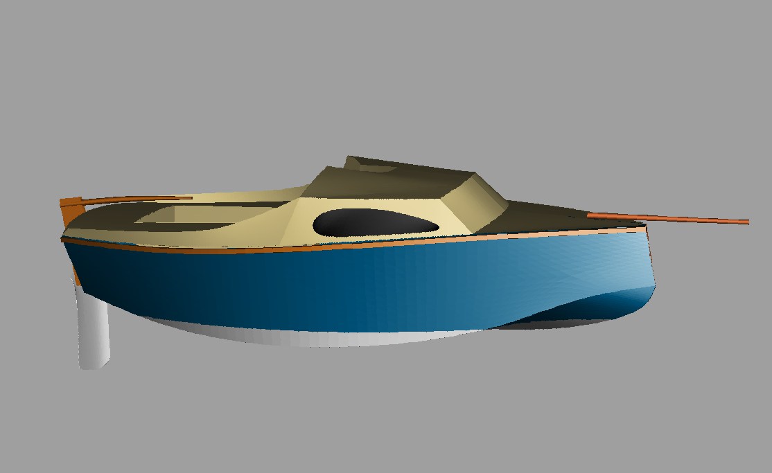

No, to proszę bardzo takie ujęcie w barwach jakby ochronnych:
koliber2h.jpg [ 43.91 KiB | Przeglądane 4269 razy ]
:lol:

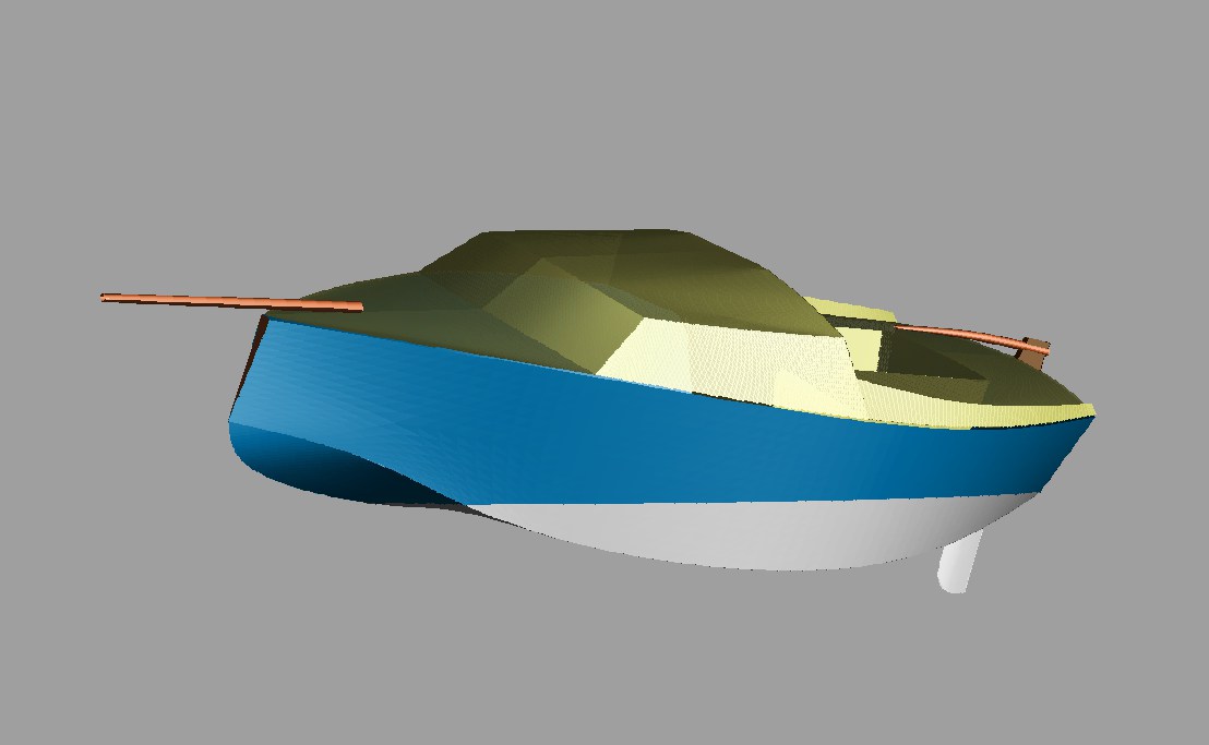

A, tu w przechyle 20*, prawego halsu. :roll:
koliber2i.jpg [ 44.75 KiB | Przeglądane 4257 razy ]

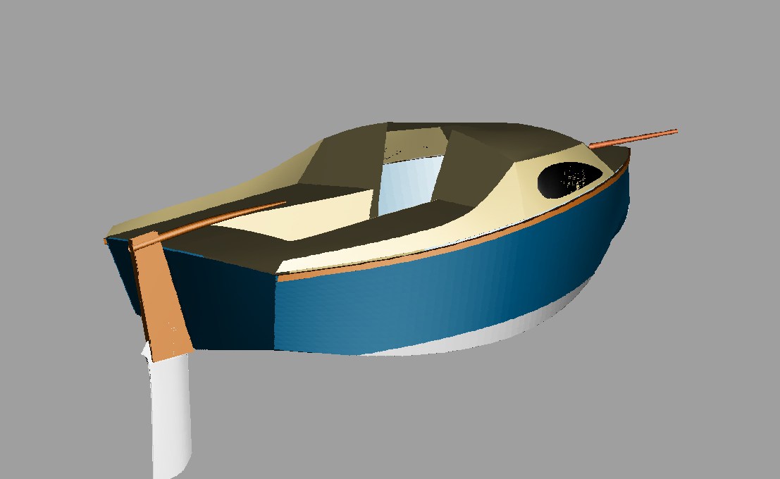

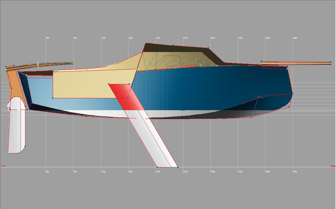

Rozmyślam o... bocznych mieczach, żeby w środku był "apartament". Kokpit jest jak w oryginale:
koliber2k.jpg [ 50.49 KiB | Przeglądane 4178 razy ]
Nooo, to jest myśl.
Jak byś tak jeszcze trochę ""wyładnił"" to byłby stricte mój były Bombel.

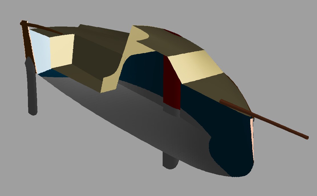

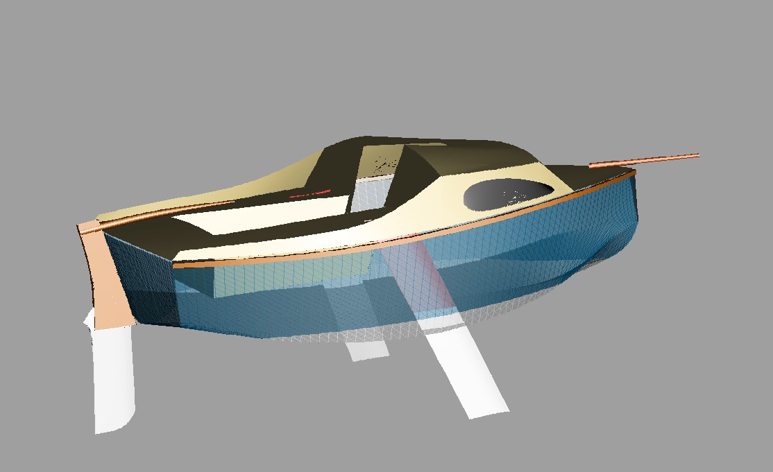

Nie takie toto hop... skos burty powoduje komplikację. Do tego dochodzi łuk burty, który odjeżdża w stronę dziobu. Musiały by być dość szerokie i wystające na zewnątrz prowadnice mieczy. Hm. :roll:
koliber2l.jpg [ 42.67 KiB | Przeglądane 4171 razy ]
Coś tam wyładnić się jeszcze da.

Druga koncepcja to szyberki w środku przy burtach.
koliber2ł.jpg [ 44.22 KiB | Przeglądane 4168 razy ]
To już zdecydowanie mniej się mi podoba.

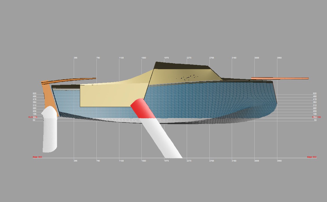

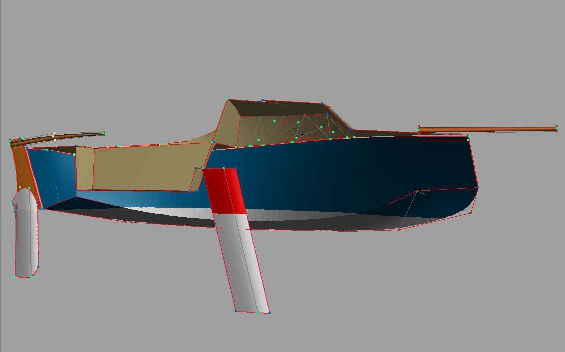

Spoglądając na Kecika Jana Gorgula, wróciłem do dwóch mieczy ujemnych, ale wychodzacych... na siedziskach kokpitu. Hm. :roll:
koliber2p.jpg [ 73.01 KiB | Przeglądane 3941 razy ]

Przy tak małej (lekkiej) łódce miecze pionowe (jak w Cadecie) też się dobrze sprawdzają.
ps ujemny skos dziobu i bukszpryt to są oczywiste niekonsekwencje. (jak już pisał Ryś)

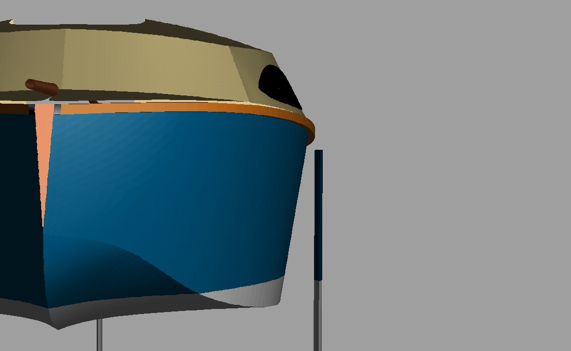

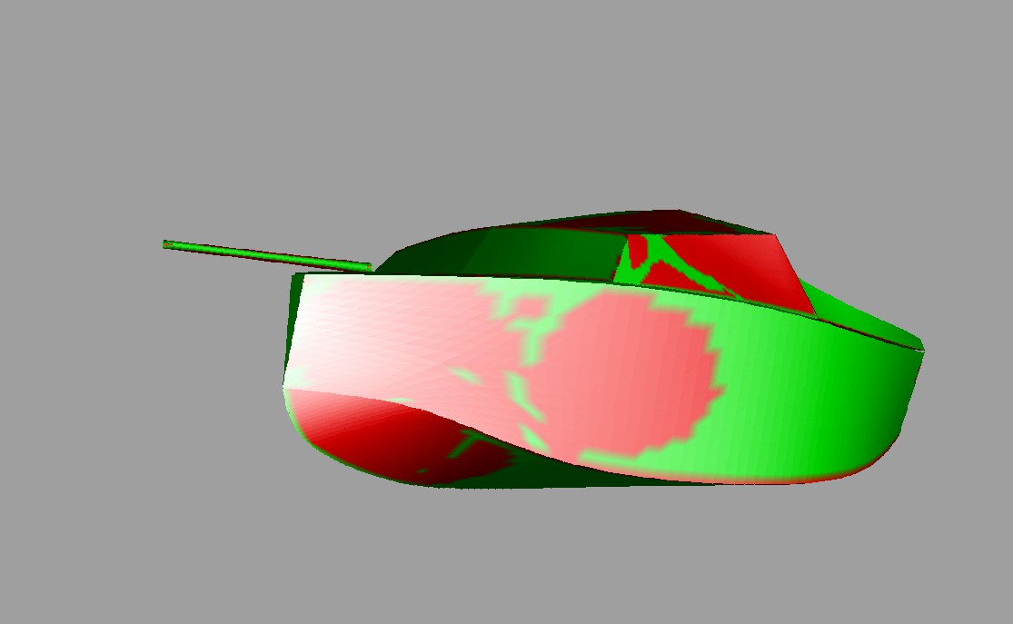

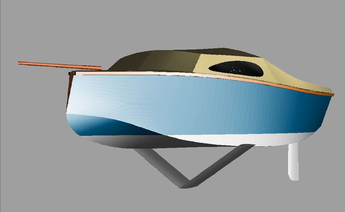

Póki co miecz jest jeden, w osi kadłuba, jeszcze pod włos. No, bo siedzieć na mieczu bym nie chciał, a w przechyle ten po nawietrznej zwykle się wysuwa... do góry.
koliber2r.jpg [ 66.46 KiB | Przeglądane 3929 razy ]
Przywróciłem też "dechę" na przodzie nadbudówki oraz płaską pawęż! :D
Same zmiany.
ps. Bukszpryt wysuwany, można wsunąć. ;)
