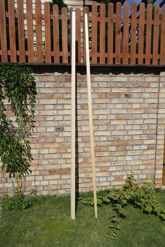

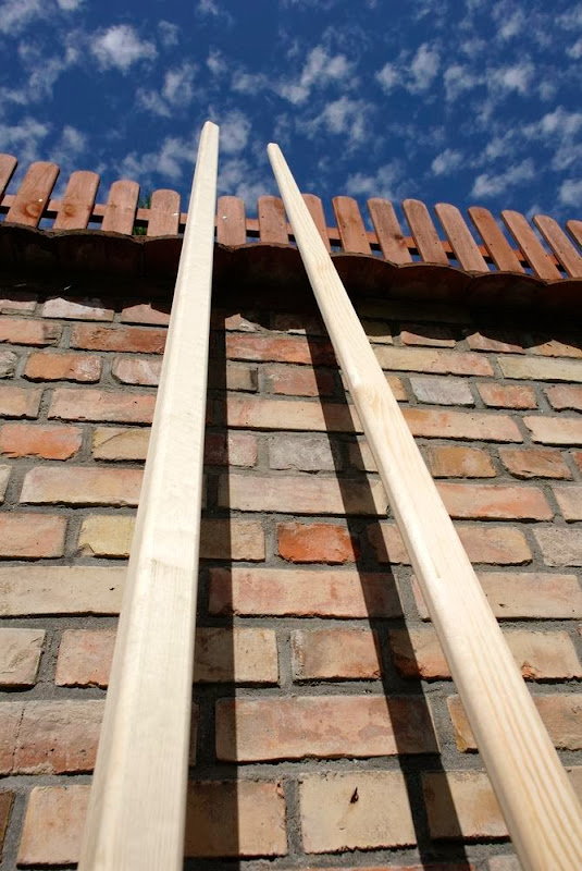

No to kolejne świeże wieści. Na początek, zdjęcia masztu i rejki.
Obrazek, Obrazek.
Jestem bardzo zadowolony, że drzewca będą z drewna, ponieważ sam nawet nie próbowałbym ich robić to szukałem rur aluminiowych. Jednak po wizycie u stolarza, mam ładne sosnowe drzewca, maszt klejony z dwóch listew, rejka listwa pojedyncza. ładnie wyprofilowane zgodnie z projektem. Kosztowało mnie to 120zł, więc nawet się nie zastanawiałem.

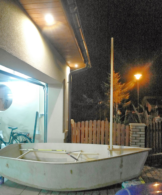

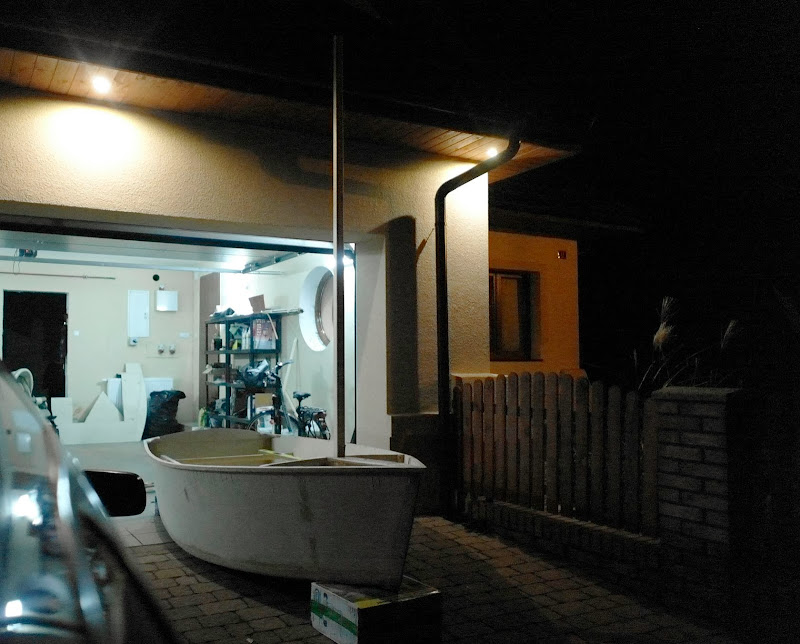

No to w końcu na łódce zagościł maszt, na razie tylko na przymiarkę, żeby zamocować stopę. W tym celu musiałem wyjechać z garażu, zrobiłem prosty wózek, który podkładam pod skeg, łapie za dziób i ciągnę ;).
Dopasowany mam już podkład dziobowy, gotowy do wklejenia. Jednak zanim go zamontuję razem z ławeczkami chcę zrobić w środku porządek, przeszlifować co trzeba i pomalować lakierem, przynajmniej te miejsca które po wklejenie pokładu i ławeczek będą trudno dostępne.
Zdjęcia kiepskie, ale taka pora roku.

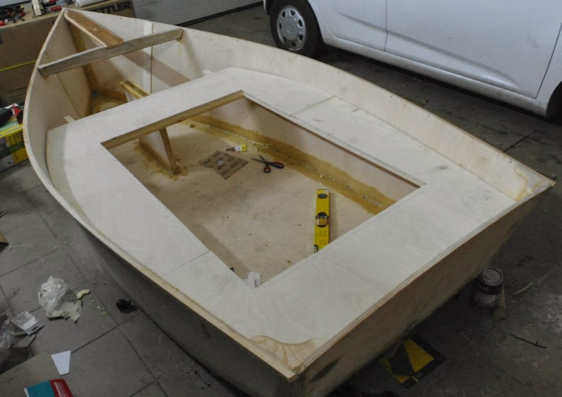

PostNapisane: 18 gru 2013, o 14:09
Posty: 385
Podziękował : 86
Otrzymał podziękowań: 95

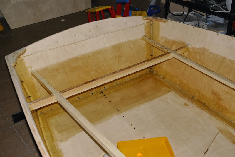

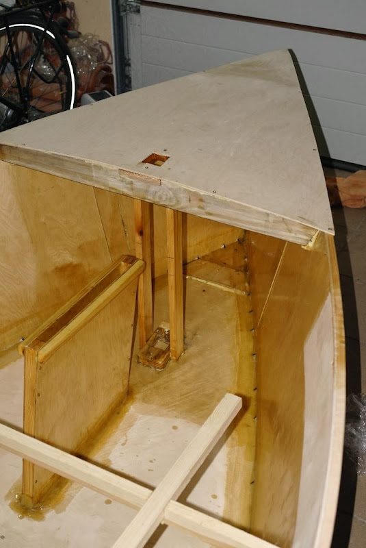

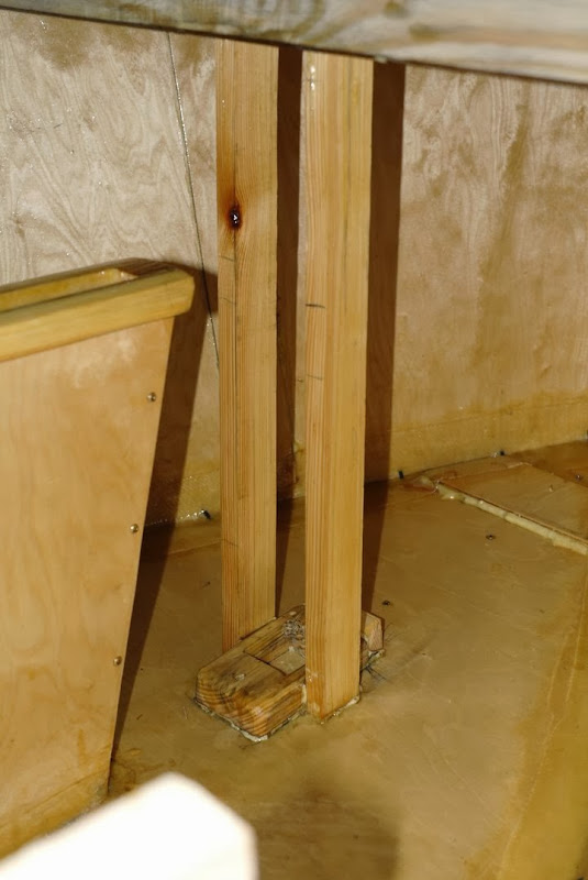

No to kolejne wieści. Stopa zamocowana, za radą Mariana dodałem wzmocnienie od stopy do wzmocnienia pokładu. Mam nadzieję, że też coś to da, bo skrzynki za bardzo nie mogłem do tego wykorzystać, w związku z tym że nie jest w linii z masztem, nie pytajcie jak to się stało :lol:.
Następnie po oczyszczeniu środka zabrałem się za lakierowanie miejsc, do których dostęp będzie utrudniony po przyklejeniu pokładu i ławek. Środek lakieruje lakierem jachtowym V33, nie wiem od czego to zależy, ale lakierując wałkiem po nałożeniu 3 warstw powierzchnia dalej była chropowata, gdy używam pędzla mogę szybciej powierzchnia robi się gładka ale trzeba uważać na zacieki. Niem co jest, bo doświadczenia nie mam w tym temacie żadnego.
Po lakierowaniu wkleiłem pokład dziobowy, niestety jest mała docinka na samym dziobie, bo nie miałem już kawałka o takich wymiarach, żeby dociąć jeden element.
Ławeczki też już wklejone, na zdjęciach jedna część. Zostało jeszcze zrobić jakąś spoinę na łączeniu ławeczki z burtą i lakierować na gotowo :)
Zdjęcia:

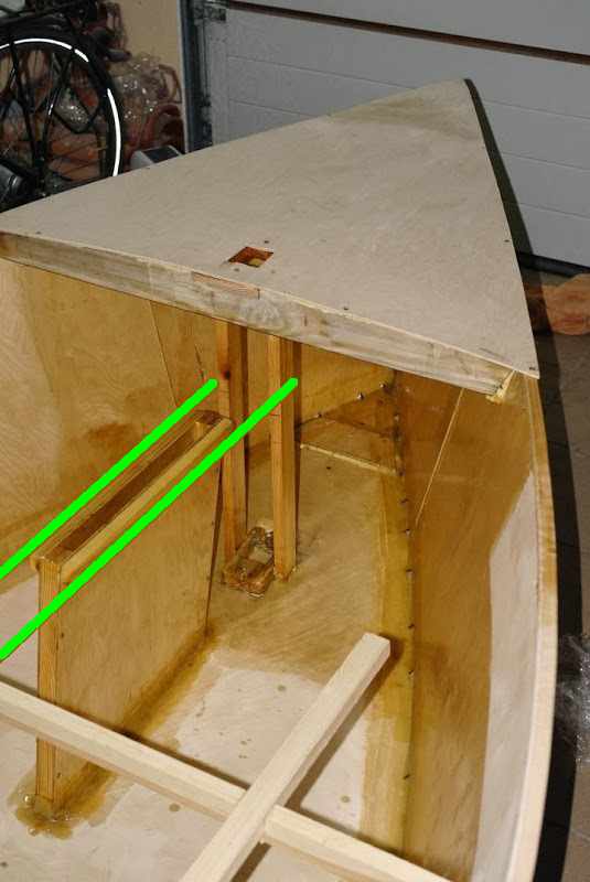

PostNapisane: 18 gru 2013, o 18:45
Nie pytamy więc - ale:
Ja myślałem o połączeniu poziomymi listwami skrzyni mieczowej z pionami podmasztowymi a także z listwą poprzeczną z tyłu za skrzynią.
To także pomoże trochę naprostować* oś skrzyni, która się chyba po prostu wzięła i zwichrowała od zmiany wilgotności powietrza w czasie roboty.
* nic "na siłę" ale powoli po milimetrze - do wiosny masz czas.
Ważne dość, bo potem miecz może nie chcieć dobrze chodzić.

PostNapisane: 18 gru 2013, o 21:54
Posty: 385
Podziękował : 86
Problem jest w tym, że skrzynka jest prosta, tylko maszt nie jest ustawiony w jednej linii ze skrzynką, mam tam przesunięcie ok. 1,5cm. Zobaczę jeszcze jak wszystko będzie się zachowywać i wtedy pokombinuję.
PostNapisane: 18 gru 2013, o 22:09
Tym to się nie martw:
nie słyszałem jeszcze o dokładnie symetrycznym jachcie. :cool:

Wiecej powiem: nawet doskonale symetryczne seryjne jachty z najlepszych stoczni i tak zawsze maja swoj lepszy i gorszy hals. ;)

Dzięki, że to piszecie, powiem Wam, że zanim rozpocząłem budowę(nie mając żadnego doświadczenia), najbardziej obawiałem się dokładności, że w porównaniu z projektem tu mi zabraknie kilku mm, czy coś krzywo dotne itd. No ale wszystko idzie zawsze dopasować i mam nadzieję że i tak będzie pływał do przodu :lol:.

PostNapisane: 26 gru 2013, o 09:43
Posty: 385
Podziękował : 86

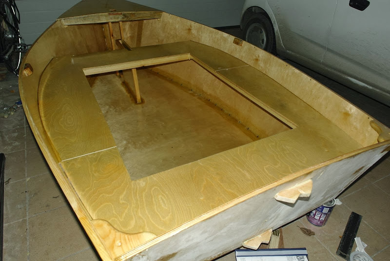

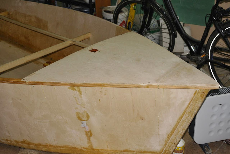

Parę dni temu odezwał się do mnie p. Maderski i zwrócił uwagę na to, że zapomniałem i jednym elemencie, dosyć istotnym :roll:. Mianowicie, listwy pod konstrukcję ławek mocowane do burt. Tak po wklejeniu pierwszej części ławeczki czegoś mi brakowało i wymyślałem różne dziwne rozwiązania jak usztywnić ławki przy burcie. No jakieś zaćmienie mnie naszło :lol:. Koniec końców listwy już wklejone i złapane na wkręty przez burtę. Trochę przeszkadzała wklejona już ławka, ale jakoś sobie poradziłem.
No i na koniec wkleiłem ławkę(drugą część). Prace montażowe przy kadłubie zakończone. Teraz trochę poprawek, żeby szczegóły nie straszyły wyglądem i można malować ;).

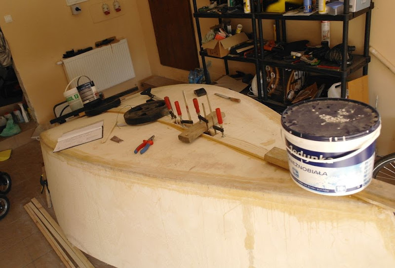

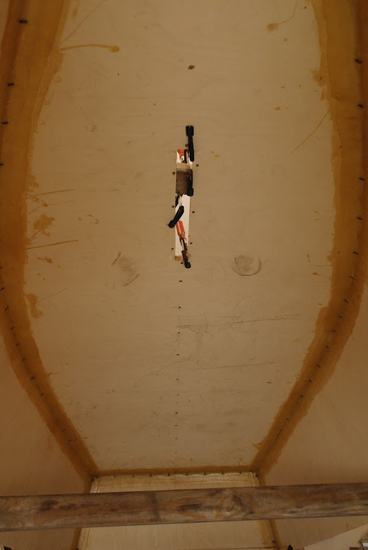

Zima przyszła, więc praca stoi bo temperatury w garażu nie należą do najprzyjemniejszych i z malowaniem lepiej poczekać ;). Środek udało się polakierować. Zostały do wykonania jeszcze akcenty kolorystyczne i drobne poprawki, ale to już po ponownym obróceniu.
Aktualnie kadłub już obrócony, muszę trochę poszlifować, bo jeszcze są zacieki po żywicy, więc co nieco to poprawię.
W międzyczasie zrobiłem miecz, sklejony z dwóch kawałków sklejki, nadałem jako taki profil ;) i teraz zastanawiam się jak go wyprostować, bo wygiął się w łuk na szczęście nie duży, więc jeszcze zobaczę jak to wygląda w skrzynce. :oops:
ps. dwa ostatnie zdjęcia robione telefonem więc wybaczcie jakość, ale zarys jest :lol:.
ps2. na zdjęciu miecz w skrzynce jeszcze przed szlifowaniem
