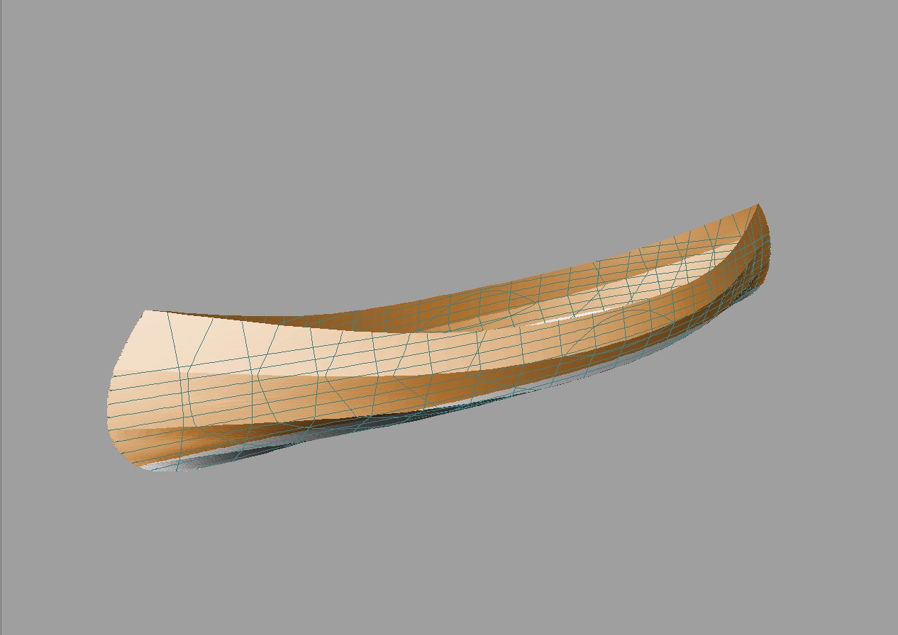

Ho, ho, ho!
I pałąki da się wygiąć. :mrgreen:
Pałąki.jpg [ 118.61 KiB | Przeglądane 9636 razy ]
Poważna sprawa się zrobiła... :cool: :roll: ;)

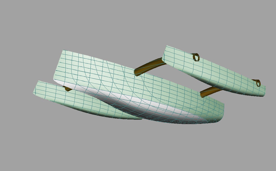

Trochę podgoniłem. :)
Lifting.jpg [ 91.84 KiB | Przeglądane 9620 razy ]
A z wklęsłością Mariana - wyprzedzamy czas. :D

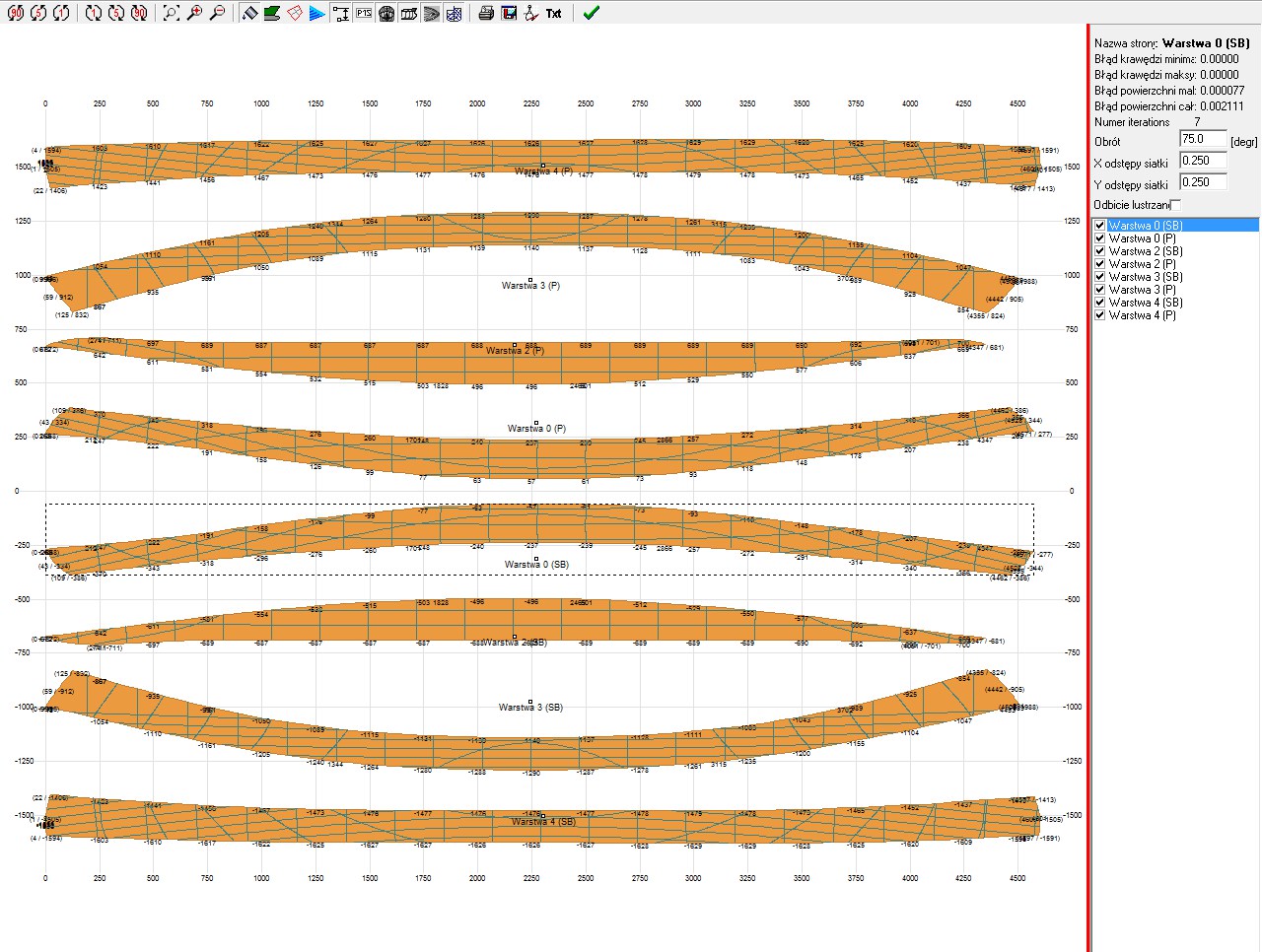

Drzewce postawiłem! :rotfl:
drzewca.jpg [ 63.26 KiB | Przeglądane 9478 razy ]

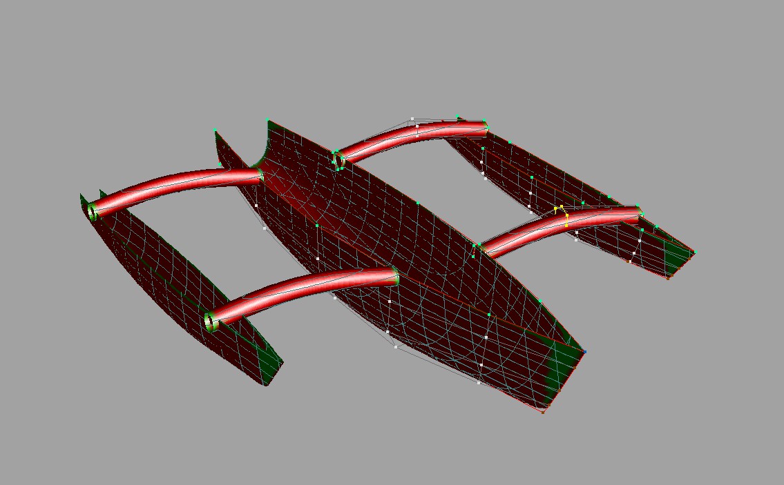

Siem poprawiłem, Maestro. Jest wypukłość ! :D
wypukłość.jpg [ 87.8 KiB | Przeglądane 9424 razy ]

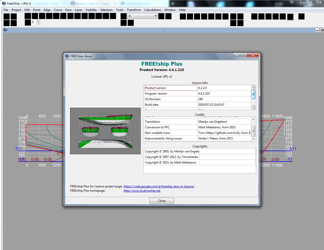

Jacek Woźniak napisał(a):
A tuś mnie zaskoczył.
Sam się też zaskoczyłem, za Twoim przewodem, bo mam wersję 3.5 i nowszych nie znam (hydronship.net już nie rozprowadza FS-a), a tu poszukałem i jest. Ktoś kontynuuje wiekopomne dzieło i szczerze opowiada w czym rzecz. A rzecz w tym, że udoskonala i rozwija ten program, jako amator i dlatego trwa to miesiącami oraz, że ta wersja alfa jest nieskończona, ale jak będzie, to ma być super. I może tak być. Narazie wygląda tak:
fs4.4.jpg [ 181.49 KiB | Przeglądane 7056 razy ]
PS. Tłumaczenie PL mam zrobione, jakby co. ;)
PS2. Programistów mamy wielu, a przez 30 lat jeszcze nikt nie stworzył polskiego programu do projektowania jachtów, samochodów czy samolotów (nawet modeli). Nie ma też polskiego googla, You Tube czy innego softu.

Kadłub prostokreślny we FreeShipie wychodzi bardzo dokładnie.
kanoe.jpg [ 82.49 KiB | Przeglądane 6857 razy ]
Jego płaty też są bardzo dokładnie rozrysowane.
płaty.jpg [ 281.77 KiB | Przeglądane 6857 razy ]
Co do przeniesienia tych płatów na CNC, to problem jest, gdyż są one zwykle dużo większe, niż pole robocze frezarki 2D. Należy je zatem podzielić np. na pół i jakoś połączyć później czyli dorysować dodatkowe elementy rysunku. I tego FS nie robi, bo i niby dlaczego miałby to robić za nas. Wtedy trzeba plik przenieść do innego programu np. LibreCAD i przerysować płaty, żeby móc je obrabiać dla potrzeb maszyny wycinającej.

Nie, tu nie chodzi o dzielenie długości, a o krzywizny, które to po developmencie nie pasują do siebie. Zwyczajnie FS nie robi tego dobrze. Moja frezarka ma 2,8m pola roboczego po dlugosci, sa tez wieksze maszynki, standardowy arkusz sklejki ma 2,5m, więc chcąc nie chcąc trzeba te platy ze soba polączyć w jeden, jednak własnie krzywizny w developmencie na myk z fs nie pasują do siebie od razu. Łukasz mi zrobił w jakims tam programie rozkład, i porownując do fs, to widać róznice. I owszem wyciałem wg jego rozkladu drugie plywadło i obeszło sie bez blędów w sensie docinania, doszlifowywania itd. FS jest dobrym programem do wytyczania linii teoretycznychi kształtu 3d, ale w rozkładzie 2d jest zwyczajnie do bani.
Pod wyrzynarkę wystarczą koordynaty.
