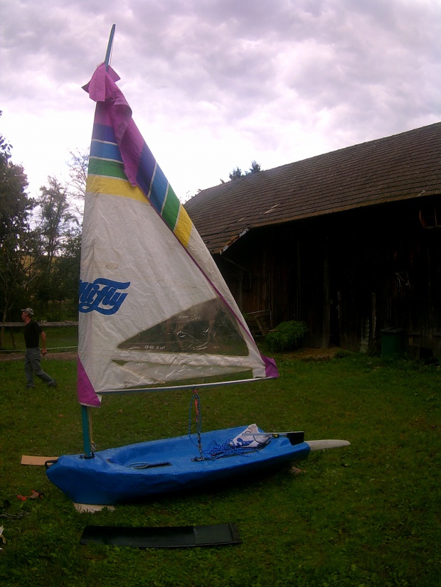

Twój żagiel skroiłeś w taki sposób, że "lik dolny" nie działa prawidłowo...
ŻAGIEL HI FLAY.jpg [ 172.9 KiB | Przeglądane 3249 razy ]
Mogłeś zostawić tak jak było...
Teraz przydałby się obciągacz bomu i listwy do żagla by poprawić jego kształt.

To ze do uzyskania prawidlowego ksztaltu zagla od deski koniecznie jest spore ugiecie masztu - calkowita zgoda ale to nie jest uzyskiwane napieciem po bomie ale napieciem zagla PO MASZCIE.
Tak - ująłem w skrócie, aby szczególami nie gmatwać. :-D
Dokładnie po maszcie oraz liku wolnym i dolnym, a jest to efektem rozpierającego działania bomu umocowanego jednym końcem do masztu mniej-więcej w jednej trzeciej jego wysokości, a drugim do rogu szotowego.
demon napisał(a):
Ster jest z miecza od windserfingu i może być za mały
Raczej powinien być dobry. Obejrzałem filmik - czy mi się zdaje, czy Twój ster pracuje poziomo..? On ma być w pionie, opuszczony maksymalnie w dół...
Ps - Wojciech ma rację - mogłeś zostawić cały żagiel od deski taki, jaki jest - na pewno pracowałby lepiej. :-D
PostNapisane: 1 wrz 2014, o 12:00
sama się obraca pod wiatr(nie wiem czy tak ma być),
Ogólnie tak, to bezpieczniejsze, ale jak będzie za bardzo podatna mogą być kłopoty z przekraczaniem linii wiatru. Łódka jest mała, z tego co piszesz niezbyt stabilna, a Ty dopiero nabierasz doświadczenia w pływaniu z żaglem. Nie szarżuj i zbyt silnego wiatru na razie unikaj... :-D
