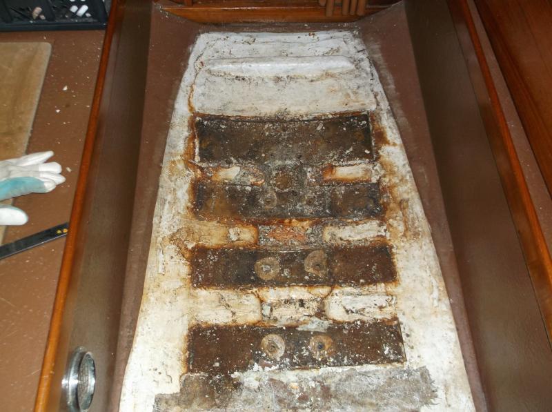

Na prośbę jaszry z wątku obok, zdjęcia:
- przed rozpoczęciem prac ale już po odkręceniu balastu (te brązowe plamy to ślady po blachach, na których wisiał balast)
- po wyjęciu pilersu
- po dzisiejszym dniu odkuwania szpachlówki i dochodzenia do laminatu
Prosiłem Cię o relację i zdjęcia aby pokazać jakie problemy są w jachtach do naprawy. Wiem, że ze wszystkim sobie poradzimy, zwłaszcza jak mamy dobrego konsultanta.
Wiesz, można też poprosić o relację ludzi, którzy kupili nowe jachty. To też różnie bywa... ;)
Ze wszystkim można sobie poradzić, pytanie - za ile. Kiedy się przestaje opłacać.
Podam wszystkie dane, każdy sam wyciągnie wnioski.

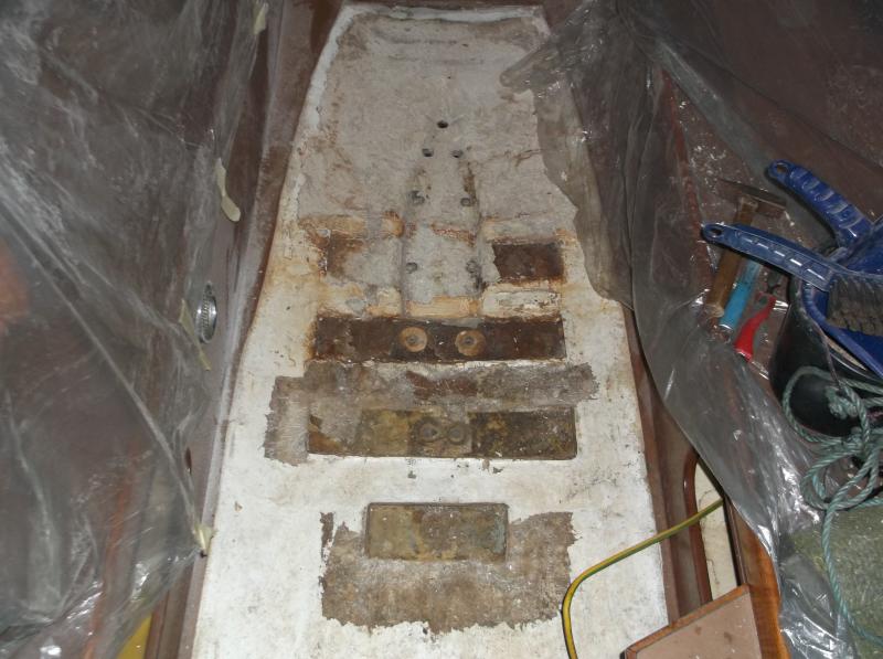

Po dzisiejszym dniu tylko jedno zdjęcie, bo odmówiły posłuszeństwa baterie w apracie i, o dziwo, w telefonie.
Odkuwanie szpachlówki prawie zakończone, pozostały jeszcze miejsca do poprawki.
Potem trzeba będzie odciąć brązowe ranty przy ściankach bocznych, no a potem będzie można zacząć szlifować.
Przy okazji przesunęliśmy balast pod jachtem w bok, tak że łatwiej jest dojść do jego górnej powierzchni, oraz łatwiej będzie dojść do spodu dna, gdzie był przykręcony balast. Mówiąc wprost - zmieści się teraz szlifierka oscylacyjna ;)

Waliant,
dzięki za zdjęcia. Dno w rejonie mocowania balastu bez żadnych usztywnień (denników). Prawdopodobnie chciano w ten sposób uzyskać o parę cm większą wysokość. No i pilers podmasztowy ustawiony poszyciu. Dla mnie są to poważne błędy konstrukcyjne. Do tego może jeszcze dojść np zaolejony laminat, zgniła sklejka pod przylaminówkami itd.
Naprawiając w technologii laminowania nie wydasz dużo na materiały ale się narobisz.
Ano. Przy czym w oryginale denniki jednak były (mam zdjęcia). Ktoś wywalił (z wyjątkiem jednego) i tak zostało. Mam wrażenie jakby ktoś robił remont i nie dokończył.

PostNapisane: 16 lut 2015, o 08:44
Posty: 2816
Ale jakże wymowne! :D Na tym zdjęciu masz otwory pod śruby pokazujące szkolny (podręcznikowy) sposób, w jaki profil balastu powinien być zamocowany, aby przenieść wszystkie możliwe kierunki obciążeń.
I niech ktoś sobie porówna z mocowaniem balastu, który się urwał. Wątek chyba w ratownictwie.

Czy dobrze widzę, poszycie w dnie w rejonie balastu ma jakieś 5-7 mmm grubości.
Wszystko wisiało na tych mocno zardzewiałych blachach i to jeszcze bez żadnych denników.
Ciekawi mnie:
1. Czy były jakieś widoczne ruchy balastu (np na starej?! szpachli - uszczelnieniu)
2. Czy były w związku z tym jakieś przecieki (korozja).
3. Czy naprawa, przeróbka była w Polsce? (sadze że jednak nie ) nie, nie to powinienem wykreślić, my podchodzimy do pracy rzetelnie
Cała konstrukcja poszycia dna i zamocowania balastu wydaje się jakoś mało fachowa.
Ma więcej, ale jeszcze nie mierzyłem. Zmierzę grubość laminatu tam gdzie otwory. Ale to jest, hmm, półka balastu. Ile ma dno obok nie wiem i się nie dowiem, bo nie chcę wiercić ;)
Blachy miały 10 mm i mimo że rdzę widać, to nie znaczy, że były przeżarte
Dennik był jeden za moich czasów. Oryginalnie(?) była kiedyś cała siatka denników, co mam na zdjęciach, które dostałem razem z jachtem.
Nie, chodziło całe dno, natomiast balast względem półki się nie przemieszczał (tak sądzę na podstawie tego co widać było podczas jego zdejmowania, na wodzie siłą rzeczy nie widziałem co się dzieje).
Tak, ale okazało się, że winne było pęknięcie dna przy pierwszym otworze na sworzeń balastowy.

PostNapisane: 19 lut 2015, o 22:18
Dołączył(a): 17 paź 2014, o 11:08
Posty: 7
WITAM
Morze po oszlifowaniu całego dna warto by było położyć kontrolnie ze 2-3 warstwy na cały ten oczyszczony kawałek dna aż do ścianek koi.
Się oczyści do końca, się pomierzy, się obejrzy fachowo, się skonsultuje, się zobaczy. :)

PostNapisane: 20 lut 2015, o 11:55
Czyli normalnie: już się zaczęło dno wyłamywać.
Niezależnie od wyników konsultacji:warto polecieć epoksydem całość: tak jak pisze BossMann - niczemu nie zaszkodzi , a pomóc może.

Rukwa nać ! Boję się Tomku, że zamiana zardzewiałych blach na nowe niewiele zmieni........
IMHO ja na Twoim miejscu odtworzyłbym cały ruszt....... :)
Pęknięcie jest dokładnie przez środek otworu na sworzeń, poprzeczne do osi jachtu. Było już dawno, sądząc po śladach i przeciekach.
Zapytam. Ale skoro już się oparłem na fachowcu, to niczego sam nie będę robił na wszelki wypadek. Poczekamy na odkrycie wszystkiego, zbada się, zdecyduje i dam znać :)

Tomek, ja nie piszę o położeniu warstwy czy dwóch laminatu tylko o odtworzeniu przestrzennej konstrukcji dna i nie z blachy, tylko z profili wykonanych z wykorzystaniem tych blach i dokręcanych/dolaminowanych do istniejącego dennika, ścianek koi lub jeśli nie wyjdzie to odtworzenie tych denników w całości....
Moim zdaniem to jedyna metoda na to, żeby zrobić to trwale i porządnie. Jeśli masz dobrego doradcę prawdopodobnie powie Ci to samo......
