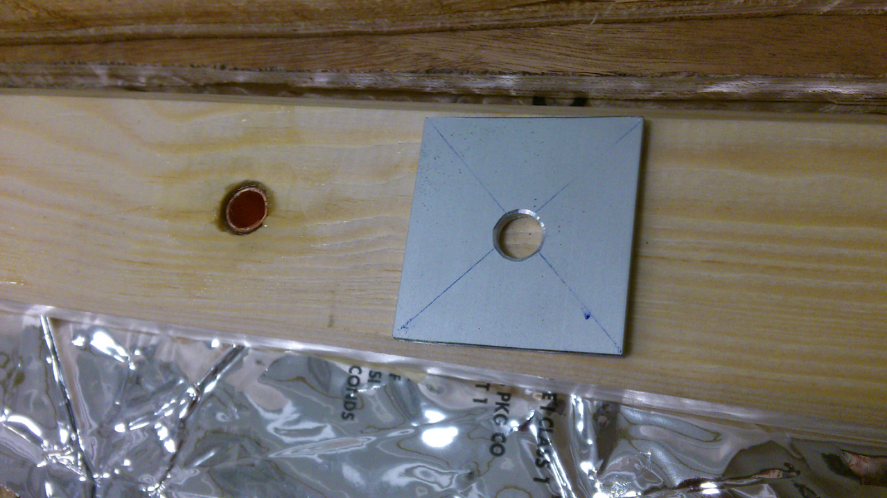

Komentarz: Wywiercony otwór w belce ze wzmocnieniem z rurki metalowej osadzonej na E5 i PAC. Obok płyta aluminiowa, która będzie naklejona z góry.
4.jpg [ 289.92 KiB | Przeglądane 4250 razy ]

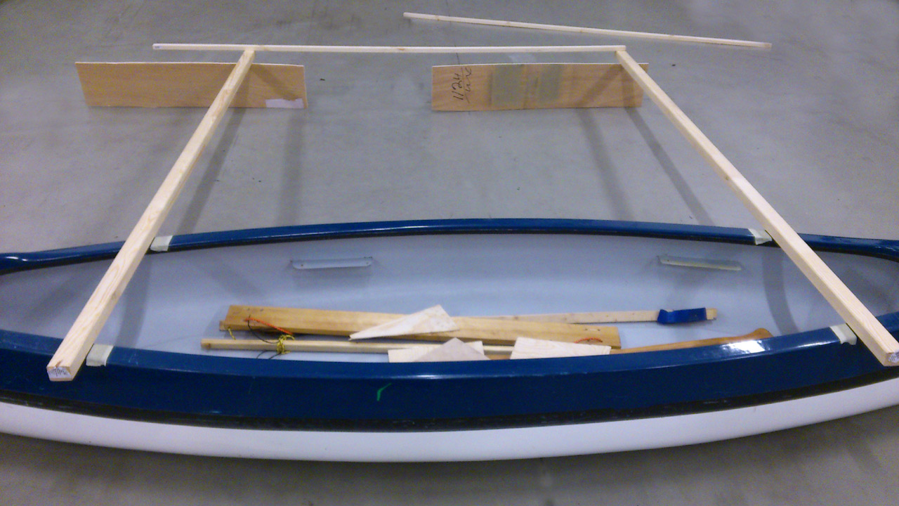

Komentarz: Przymierzenie belek poprzecznych.
2.jpg [ 249.53 KiB | Przeglądane 4250 razy ]

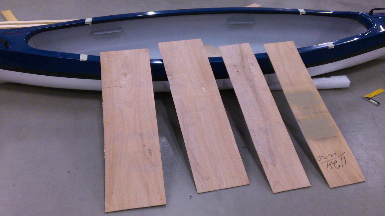

Komentarz: Wyczyszczone canoe.
1.jpg [ 232.49 KiB | Przeglądane 4250 razy ]

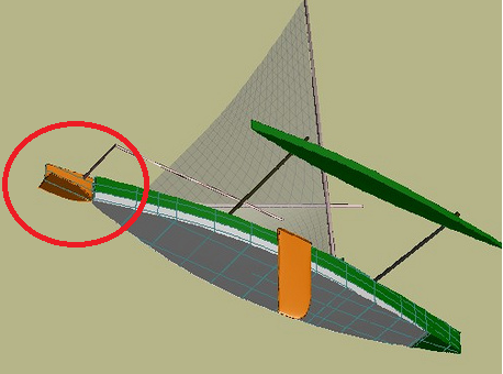

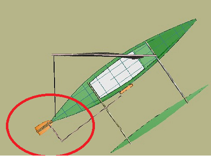

Wracając do tematu... Myślałem, że znacie projekt Phila Bolgera pod nazwą Cruising Canoe:
Co to jest ? Ta pozioma plyta pod bardzo plytkim sterem? Po co ?

Pewnie "płyta brzegowa" zwiekszająca sprawność steru , co by go nie zanurzać głebiej.

Tak To chyba cos takiego . Mocno zreszta dziwaczne.
PostNapisane: 12 lut 2015, o 20:17
Dziwaczne, ale skuteczne :cool:

... Jesli trym jest znany i staly.

Szerzej?
Im szerszy, tym bardziej ryzykowny.
Podobnie jak z "procentem kompensacji" steru - bywa doskonaly w jakims, nieduzym, przedziale predkosci i fatalny w przedzialach powyzej i ponizej.
Warto?

Nie wiem czy warto, ale powszechnie jest na Mazurach stosowana (o nawietrzności w przechyłach "współczesnych jachtów" nie napiszę - bo już się ze mnie śmieją.)
A Phil Bolger jest i praktykiem więc chyba te kompensatory sam sprawdził.
Sporo tu praktykow.... ;)
"Pyta brzegowa" sluzy zasadniczo redukcji oporu indukowanego. Moze miec to sens na kilu, bo tenze znajduje sie blisko srodka, wiec i osi poprzecznej kadluba.
Takie ustrojstwo na skrajnym krancu jest, moim zdaniem, ryzykowne, zwlaszcza na lodkach nieduzych i lekkich: Przy duzych predkosciach rufa osiada, przy malych zwykle oplaca sie przeciazyc dziob... A kąt ustrojstwa sie nie zmienia.
Podobnie na wiekszej fali.
No i na ster ( i jego okucia ) dzialaja wtedy wieksze i inne niz zwykle, sily.
Warto?
Mam dwie* lodki ze sterami "kompensowanymi", bo nie znalazlem innego ( znaczy prostego i taniego ) rozwiazania technologicznego ich fabrykacji.
*W trzeciej ( proa ) ster "ze wspomaganiem" zastosowalem z wyboru, bo wiadomo, ze takie lodki skrecaja bardzo niechetnie.
