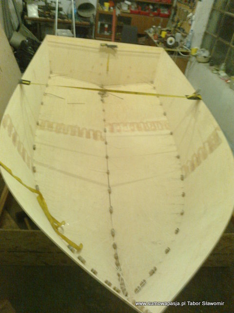

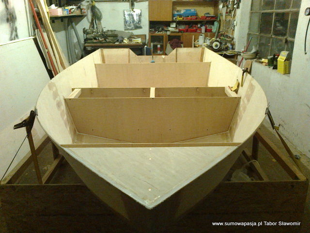

Dziś złożyłem główne elementy swojej łódki ze sklejki .
Komentarz: Moja łódka na ryby ze sklejki .

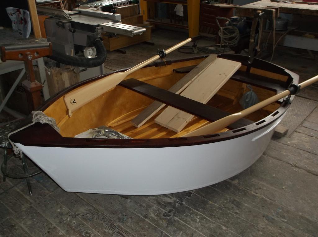

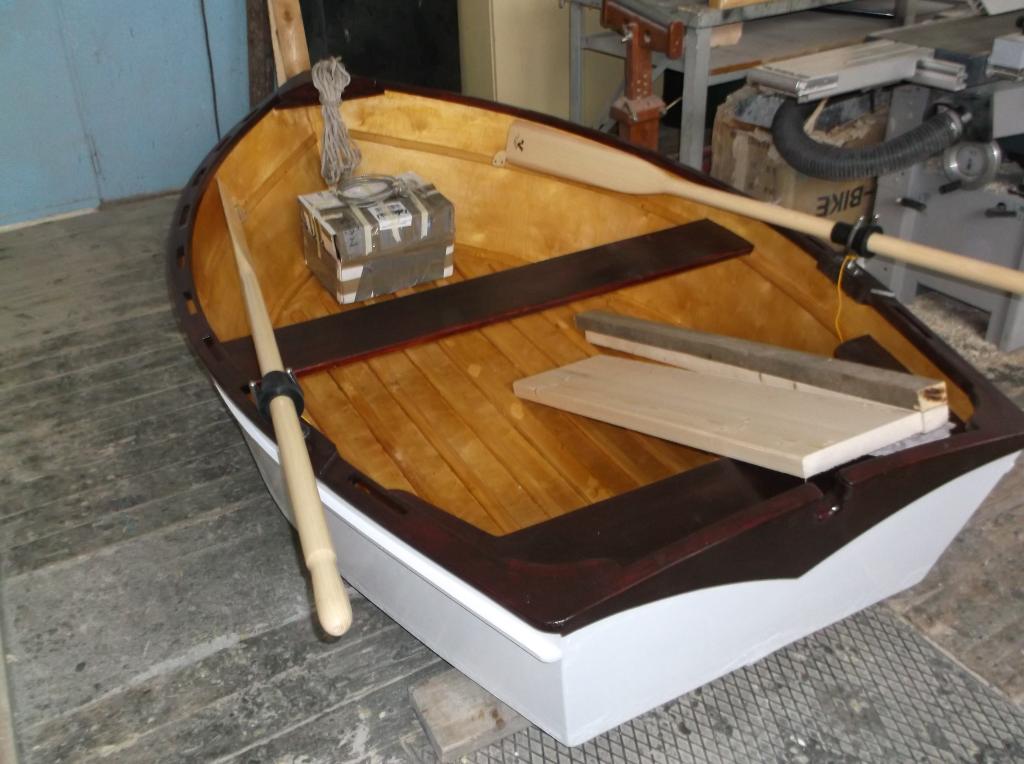

W swojej łódce na sklejkę położyłem laminat 2x200g szkła i epoksyd. Jak dla mnie był wystarczająco transparentny.
http://proacat.blogspot.com/2011/08/laminowanie-kaduba.html
Pomalowałem na biało chlorokauczukiem, ale wystarczyłoby zastosować jakikolwiek lakier "jachtowy" i byłoby ładne drewienko.

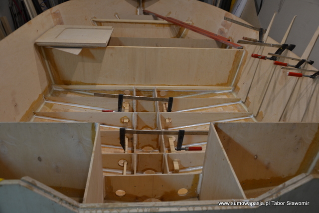

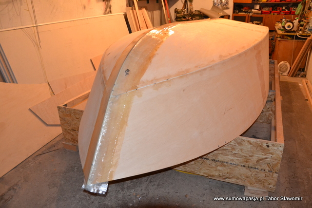

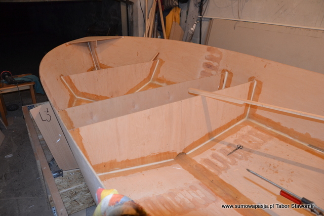

Połączenia sklejek dna od zewnątrz zostały wzmocnione dwoma paskami tkaniny rowingowej .
Wstawiłem wszystkie główne wręgi i część dziobnicy no i wzmocnienie pod wyciągarkę do kotwicy .

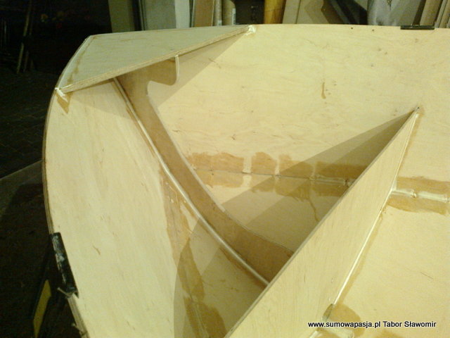

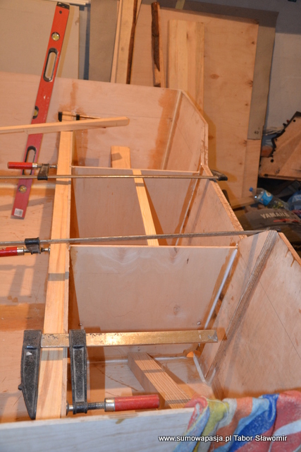

Dziś skończyłem wzmacnianie połączeń sklejki .Podoba mi sie i łódka nabiera sztywności
Wykonałem przegrody przy pawęży wyjdą ładne trzy schowki .
