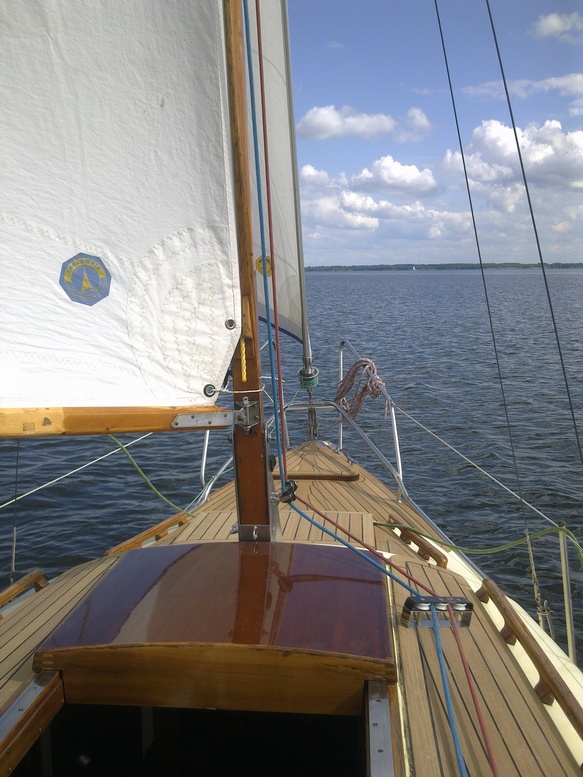

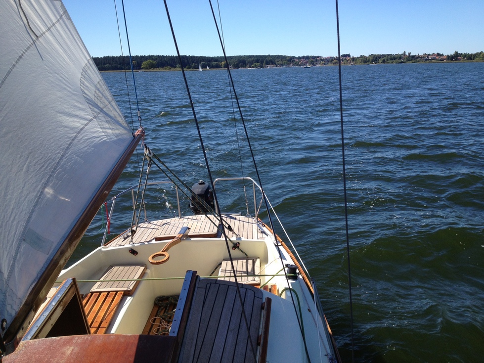

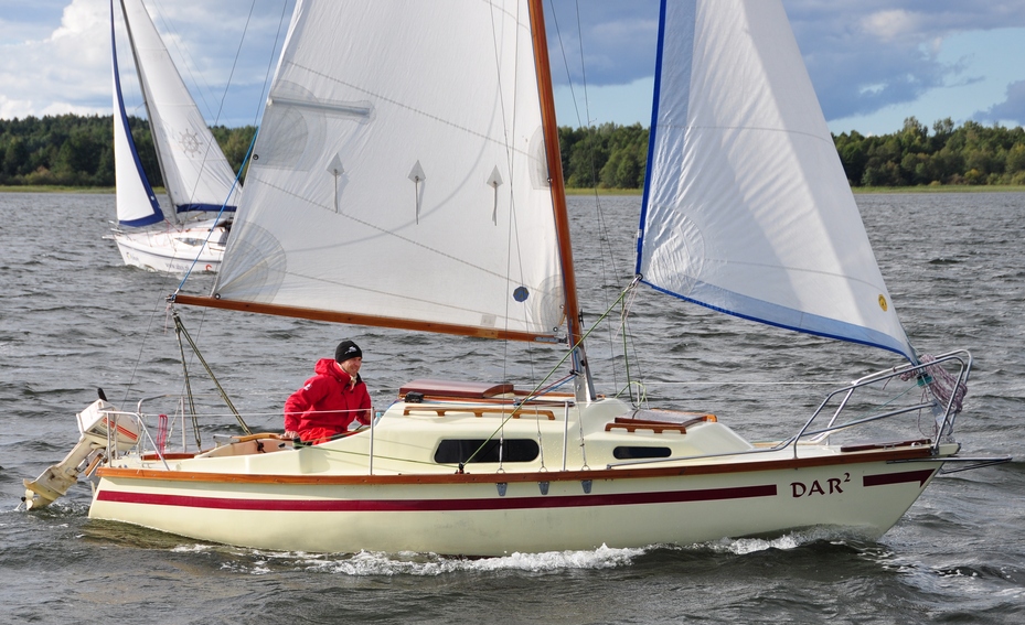

Gratuluję!
Giga to super sprawa. Do pływania we dwoje jak znalazł :)
Byłem współarmatorem podobnej ślicznotki przez kilka lat
Właśnie przeczytałem cały wątek i martwi mnie jedna sprawa - sprawdzałeś stan listwy pod odbojnicą (jest ona zalaminowana na łączeniu pokładu z kadłubem)? U nas okazało się, że pomimo super dopieszczonego stanu całej jednostki to przez wkręty, którymi była przykręcana odbojnica do tej listwy pod laminatem dostała się woda. Skończyło się na wydłubywaniu starej, spróchniałej listwy i wstawianiu nowej. Kawałek po kawałku, co by nie tracić sztywności połączenia kadłuba z pokładem.
Polecam "samoknagującą" mega wygodną talię :)
