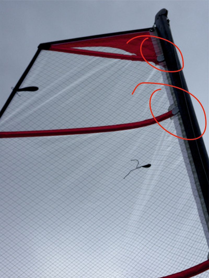

Witam, mam pytanko przeglądam internet i szukam końcówki kieszeni listwy na żagiel nie mogę znaleźć może wiecie gdzie dostać takie? zaznaczyłem na zdjęciu co potrzebuje.
Prace przy Maku ustały narazie ze względu na pogodę ale szykuje się do wyspawania ramy pod wózek slipowy, to można robić, narazie niema pogody do malowania zostało teraz tylko pomalować kilka razy lakierem jedna warstwa jest na dnie i burcie, kokpit jest pomalowany 3 razy już więc wystarczy tak samo jak gretingi i ster, miecz i inne dodatki, maszt już też pomalowany skręcony ale jeszcze nie mam pomysłu bo jest o przekroju 6x5 cm z dwóch części maszt skręcony śrubami nierdzewnymi, wyczyszczony pomalowany, jest to żagiel i maszt od starego katamaranu zrobione jakieś 35 lat temu ale jest w super stanie, żagiel też posiadam do niego dlatego zdecydowałem że dostanie go MAK, ale wracając do masztu, żągiel był mocowany na zasadzie pełzacza w karniszu takim jak były w latach 90 i wcześniej, żagiel posiada lik linę i teraz zastanawiam się czym zastąpić i jak to zrobić długość żagla po liku będzie 5 m bom aluminiowy jest dobrze bo ma już lik szparę, Macie jakieś pomysły popołudniu prześle zdjęcie jak to wyglądało i jak jest teraz, myślałem nad zastosowaniem patentu z Optymista ale maszt ma rolkę na topie i chce aby był normalnie na fale a nie mocowany na glebie i potem mocowany maszt mimo że tak było oryginalnie.

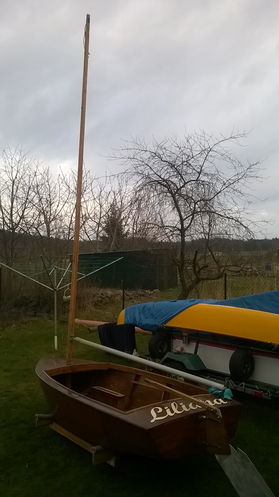

PostNapisane: 20 mar 2016, o 21:44
Dołączył(a): 2 wrz 2015, o 20:22
Posty: 87
Otrzymał podziękowań: 9
Była dobra pogoda więc można było wyciągnąć maka i pierwsza próba masztu i bomu, teraz muszę kupić coś na lik szparę lub wózek do grota. Teraz tylko czekać na lepszą pogodę i pierwsze pływanie.

PostNapisane: 21 mar 2016, o 01:20
Posty: 9311
Otrzymał podziękowań: 2224
Likszpara zewnętrzna: http://www.proal.com.pl/oferta/profile_rozne_2.htm nr 72016
W takim maszcie śmiało można wyfrezować klasyczna szparę likową. A nawet zastosować żmijkę, segarsy, taśmy na rzepy czy rękaw.
Bomik nie musi mieć likszpary, żagiel lepiej się układa uwiązany w dwóch skrajnych punktach. Rurka aluminiowa fi 50 mm.

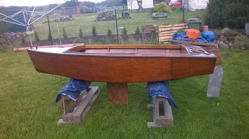

PostNapisane: 8 kwi 2016, o 17:22
Posty: 87
Witam, mam profil 72016 super pasuje do liku ale teraz pytanie za 100 pkt jak mocujecie jakie śruby, jakieś zdjęcie jak to u was wygląda?????

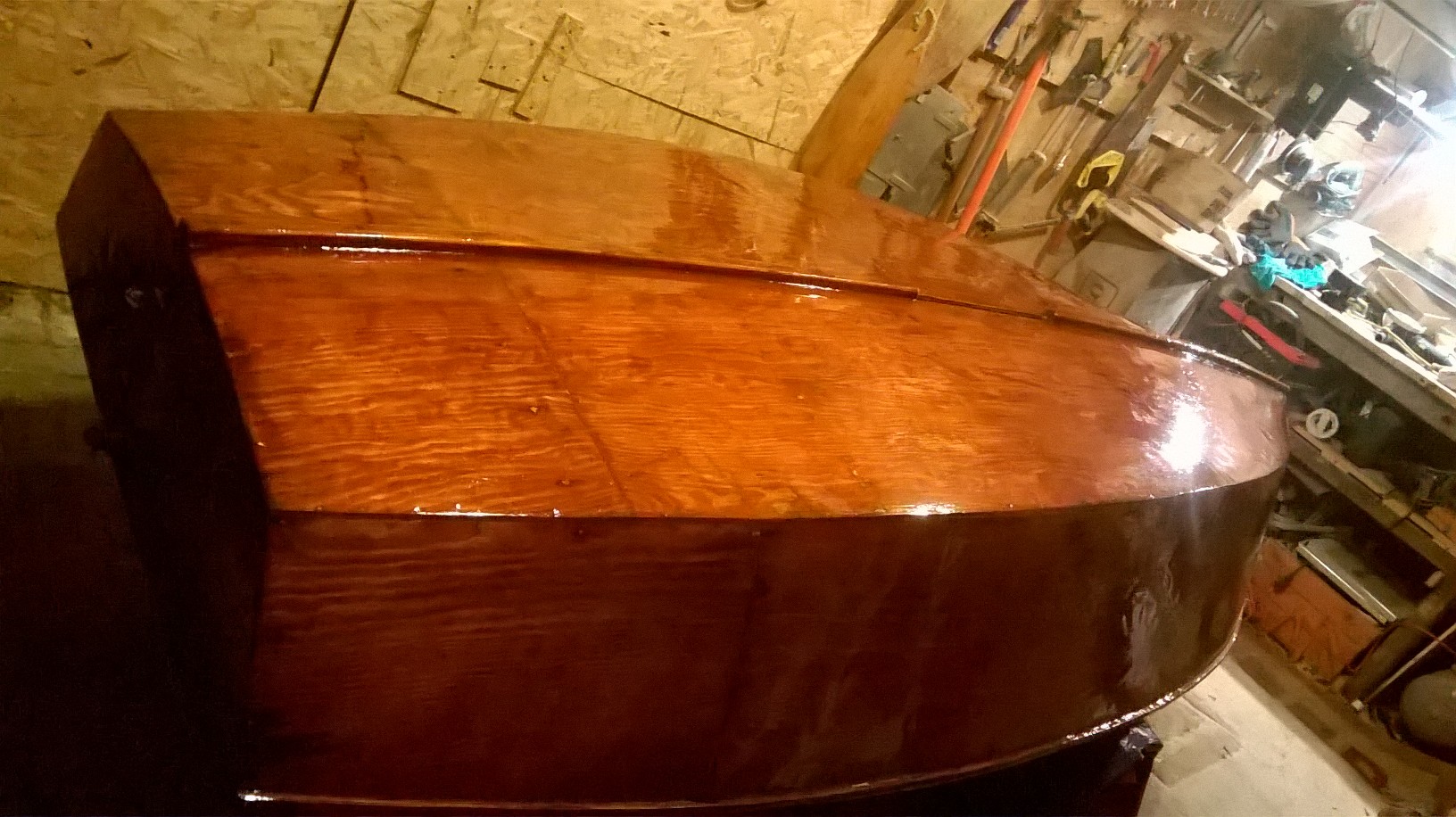

PostNapisane: 10 kwi 2016, o 14:08
Posty: 87

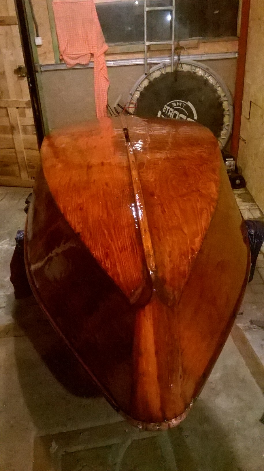

Witam, już połączyłem z masztem wszytko super wygląda, mam juz na dnie i burtach 6 warstw lakieru bezbarwnego, ale zastanawiam się czy nie kupić topkotu bezbarwnego i ostatnie 2 warstwy z niego zrobić dla twardszej powierzchni z utwardzaczem chyba że kupic lakier 2 składnikowy i pociągnąć, chce uzyskać dosyć twardą powierzchnię, co będzie lepsze, raz zrobie ale tak żęby nie wracać długo do tego. Chce na długi majowy weekend popływać :D i już nie mogę się doczekać :D

PostNapisane: 10 kwi 2016, o 15:12
na środku na listwę dałbym taśmę metalową, zawsze to ochroni trochę od dna

Tak na kil będzie taśma ochraniacz kila, znalazłem bezbarwny topkot za 25 za kg i niewiem czy jest to dobry pomysł??????
PostNapisane: 10 kwi 2016, o 20:14
Posty: 9311
Nie kupić.
Nie chwyci do Alkipolaku!
6 warstw lakieru to bardzo solidna ilość i spokojnie wystarczy na parę lat pływania.
Kadłub niech się relaksuje i czeka na wodowanie. Jest gotowy.
Zrobiłeś kawał zolidnej roboty. :D

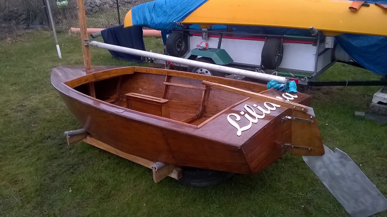

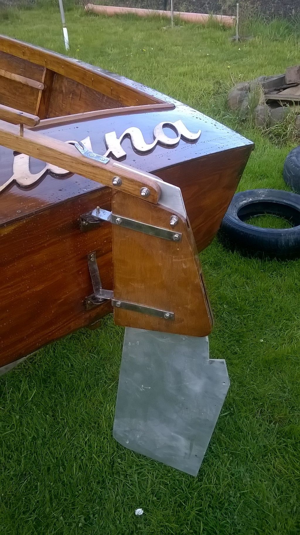

Ok, mam jeszcze pytanko bo robię ostanie poprawki przed wodowaniem,
Pytanie ster - czy mak miał fały i kontrfały steru? czy był bez blokady na żywca puszczony, prędkości nie rozwijał bajecznych ale czy nie będzie podchodził do góry u mnie luźno chodzi. Listwa już zamontowana, pełzacze kupione i wszywam do żagla, jeszcze knagi przymocuje i na wodę :D
Miał fał. :D

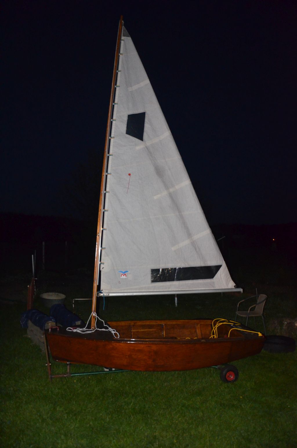

PostNapisane: 2 maja 2016, o 20:28
Posty: 87
Jest gotowy do pływania, żagle przeszyte, wszystko chyba pozaczepiane, nie wiem jak się sprawdzi na wodzie ale jestem ciekawy :D

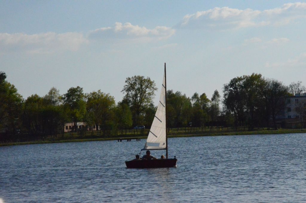

PostNapisane: 7 maja 2016, o 20:14
Posty: 87
Już po pierwszy wodowaniu i chodzi super, niewielki wiatr i idzie masakrycznie, wszystko sprawnie działa, lekki przeciek jest ale nie wiem dokładnie jeszcze gdzie trudno jest określić. ale ogólnie jest super poniżej zdjęcie.
