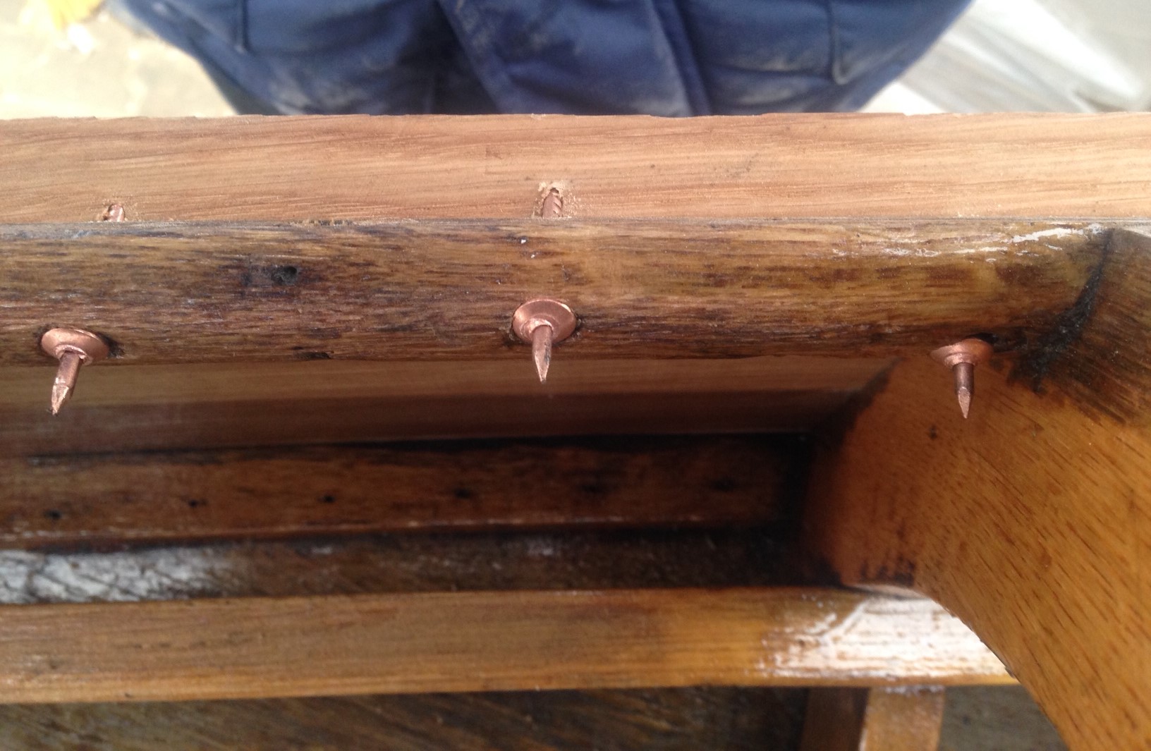

Używamy impregnatu epoksydowego na takiej samej zasadzie jak używa się pokostu, to znaczy do nasączania drewna (a więc nie chodzi o pomalowanie, czyli utworzenie powłoki na drewnie). Tak jak woda nie dostaje się pod pokost (spod którego i tak by nie odparowała, gdyby się tam dostała), tak samo nie dostaje się pod impregnat epoksydowy.
Pokost lniany podobnie jak inne produkty olejne, po odparowaniu rozcieńczalników (najczęściej terpentyny, która jest stosunkowo mało lotna), sieciuje w drewnie schnąc oksydacyjnie, co także trwa długo z uwagi na ograniczony dostęp tlenu do głębszych warstw oleju. Impregnat epoksydowy rozcieńczany jest dużo bardziej lotnymi rozcieńczalnikami, które szybciej odparowują, a sieciowanie przebiega od razu w całej objętości impregnatu poprzez reakcję z utwardzaczem.

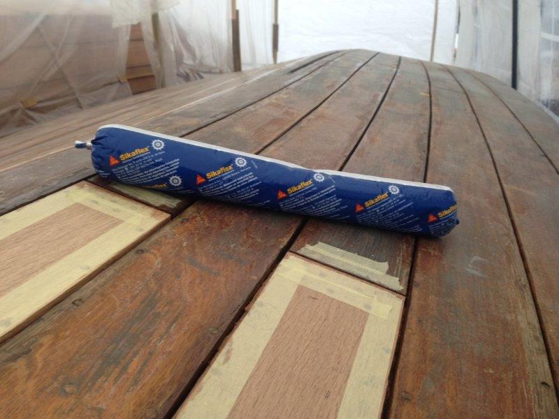

Skoro używamy go jak pokostu, to czemu nie pokost? Po pierwsze zamierzamy jako uszczelniacza użyć Sikaflexu, który nie przyklei się do tłustych elementów, po drugie pokost jest mniej trwały. Główni wrogowie to promieniowa UV oraz woda morska, która ma odczyn alkaliczny i zmydla tłuszcze. Dlatego pokostowane elementy następnie powinno się polakierować. Impregnat epoksydowy nie podlega tym problemom. Po trzecie pracujemy w temp. ok 5 st. C. i to nie są warunki na dobre pokostowanie. Dodatkowo dodam, że mówimy głównie o impregnowaniu sklejki i drobnych elementów drewnianych.

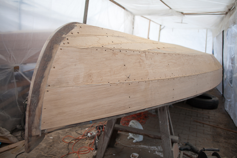

No i na koniec kilka słów co nowego na naszej Elce. Po pierwsze nitowanie. Po drugie primerowanie szpar miedzy plankami Sikaprimer 290, po trzecie zalewanie szpar gumą Sikaflex 298.

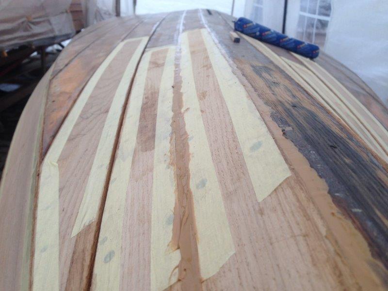

Komentarz: Pierwsze szpary już zalane - pierwszy plan po lewej
IMG_0119.jpg [ 57.75 KiB | Przeglądane 5635 razy ]
Komentarz: Sikaflex 298 + pistolet pneumatyczy
IMG_0118.jpg [ 67.97 KiB | Przeglądane 5635 razy ]

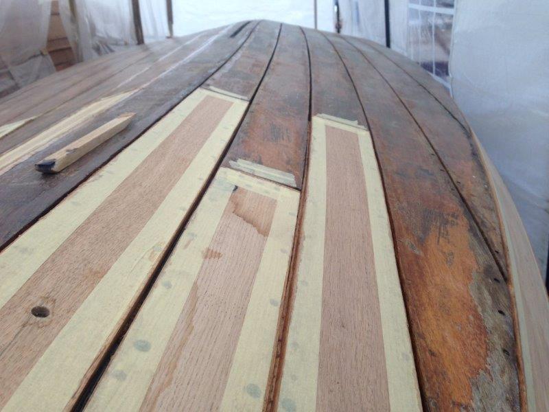

Komentarz: Przygotowanie do zalewania Siką, oklejanie i primerowanie Sikaprimer 290
IMG_0116.jpg [ 66.92 KiB | Przeglądane 5635 razy ]
Komentarz: Nitowanie
IMG_0105.JPG [ 329.33 KiB | Przeglądane 5635 razy ]

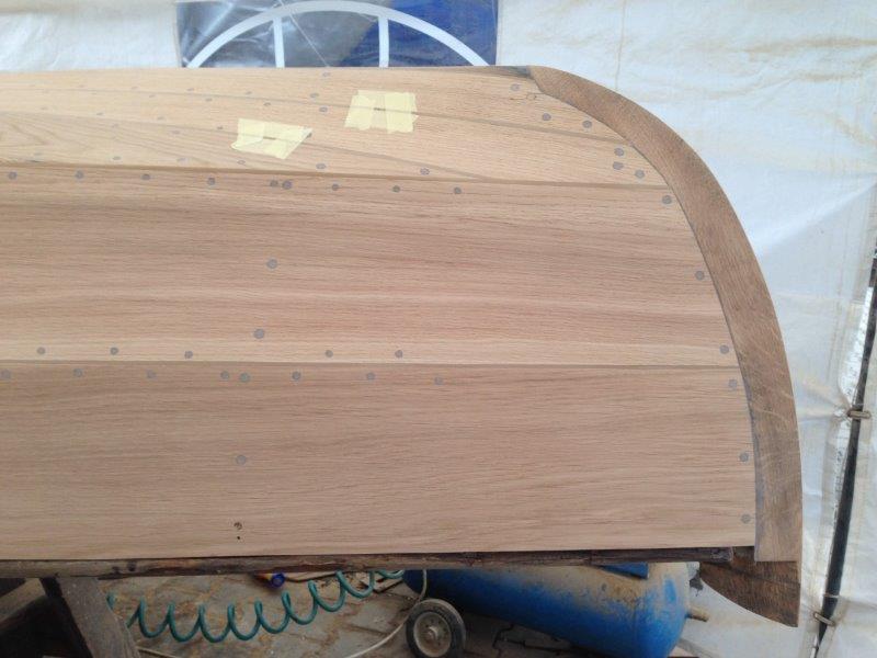

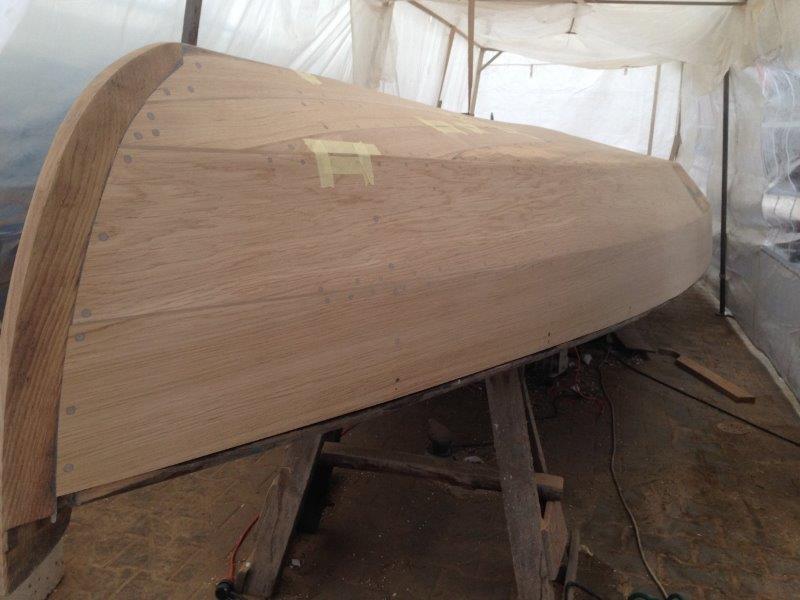

A co tam ciekawego słychać na Elce? Za nami nitowanie nowych planek i zalewanie kadłuba Sikaflexem. Gdyby teraz zwodować łódkę to powinna już pływać :). Ale niestety na tą chwilę trzeba jeszcze poczekać. Przed nami dobijanie obluzowanych nitów i szpachlowanie otworów po nitach. Oryginalnie wszystkie twory były szpachlowane właśnie, a nie kołkowane i tego się trzymamy. Szpachlować będziemy za pomocą West Systemu + wymieszamy razem dwa wypełniacze 405 Filleting Blend (brązowy) i 403 Microfibres biały). Potem całość szlifujemy, stare rozjaśniamy, a nowe przyciemniamy i całość lakierujemy. A czas nas goni, oj goni.
p.s. ponieważ padają pytania o konkretne nazwy produktów to pozwalam sobie podlinkować:
http://www.farbyjachtowe.pl/zywica-i-ut ... -p-87.html
http://www.farbyjachtowe.pl/mieszanka-d ... p-435.html
http://www.farbyjachtowe.pl/zageszczacz ... p-433.html
p.p.s.
Materiały o remoncie zamieszczamy też na blogu, gdzie pojawiają się też informacje o łodziach „L” nie zamieszczone na forum, no i zdjęcia mogą obejrzeć osoby nie mające tu konta.
https://www.farbyjachtowe.pl/blog/

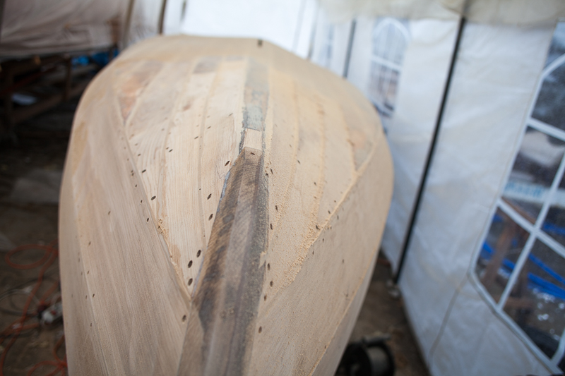

Komentarz: oraz ponitowana co widać na tym zdjęciu.
20160215-IMG_4185.jpg [ 269.65 KiB | Przeglądane 5389 razy ]
Komentarz: a tu plan bardziej ogólny
20160215-IMG_4184.jpg [ 332.57 KiB | Przeglądane 5389 razy ]

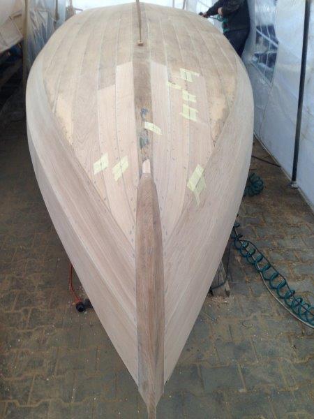

Komentarz: i jeszcze jedno ujęcie
20160215-IMG_4183.jpg [ 225 KiB | Przeglądane 5389 razy ]
Komentarz: Łódka już uszczelniona - Sikaflex 298
20160215-IMG_4182.jpg [ 230.74 KiB | Przeglądane 5389 razy ]
Za ten post autor farbyjachtowe.pl otrzymał podziękowania - 3: MarekSCO, Mir, peter

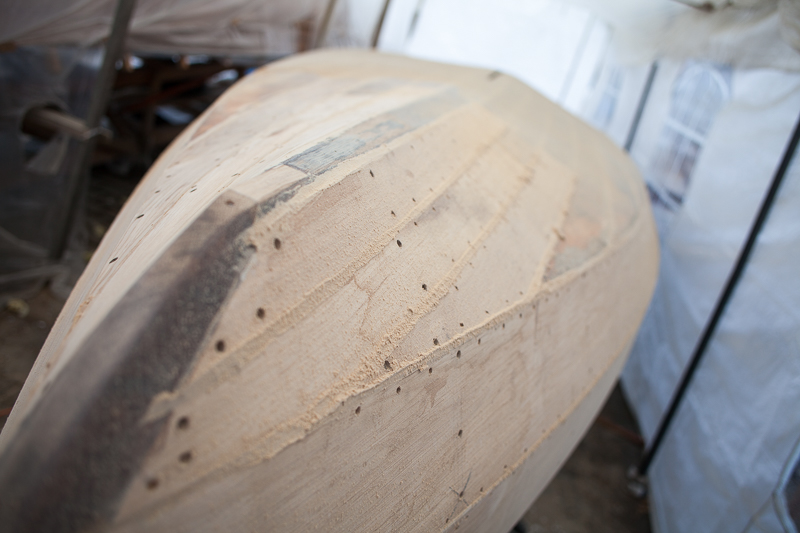

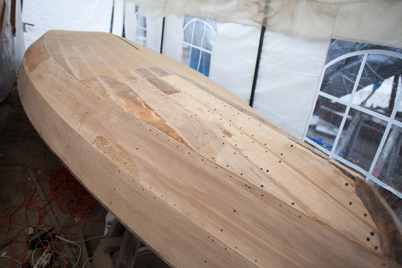

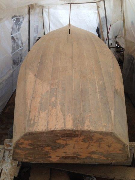

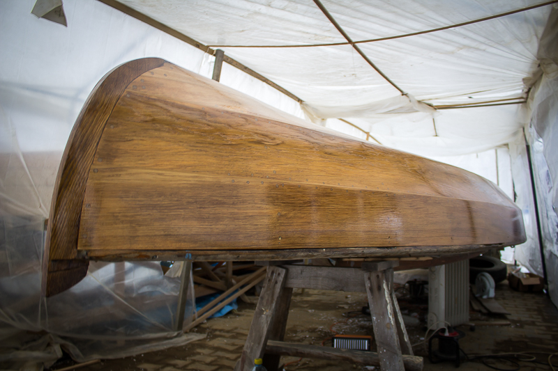

Kolejny etap prac na Elce za nami. Nie są to niestety prace bardzo widowiskowe, ale za to bardzo czaso i pracochłonne. Dobijanie obluzowanych nitów, szpachlowanie setek otworków po nitach no i szlifowanie, szlifowanie, szlifowanie … Na zdjęciach widać, że nowe drewno znacząco różni się od starego, jest jaśniejsze i bardziej różowe. Stare drewno jest bardziej żółte, ciemniejsze i upstrzone łatkami zszarzeń, w miejscach gdzie stary lakier złuszczył się i dębina przez wiele lat wystawiona była na działanie pogody. W następnej kolejności postaramy się trochę przyciemnić nowa dębinę za pomocą Owatrol Marine Strip, a stare elementy nieco rozjaśnić za pomocą Owatrol Marine Deck Cleaner. A potem już tylko lakierowanie i dół będzie gotowy :)
http://www.farbyjachtowe.pl/odszarzacz- ... p-406.html
Komentarz: To także wymaga postarzenia
IMG_0136.JPG [ 56.98 KiB | Przeglądane 5316 razy ]
Komentarz: Także kolor drewna trochę się różni
IMG_0134.JPG [ 59.8 KiB | Przeglądane 5316 razy ]
Komentarz: Nowe planki wyraźnie jaśniejsze
IMG_0133.JPG [ 37.64 KiB | Przeglądane 5316 razy ]

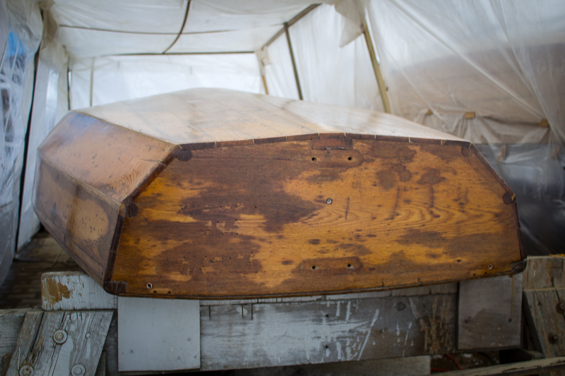

Komentarz: Pawęż
IMG_0132.JPG [ 68.3 KiB | Przeglądane 5316 razy ]
Komentarz: Wstępne szlifowanie
IMG_0131.JPG [ 37.16 KiB | Przeglądane 5316 razy ]
Za ten post autor farbyjachtowe.pl otrzymał podziękowania - 2: Mir, robhosailor

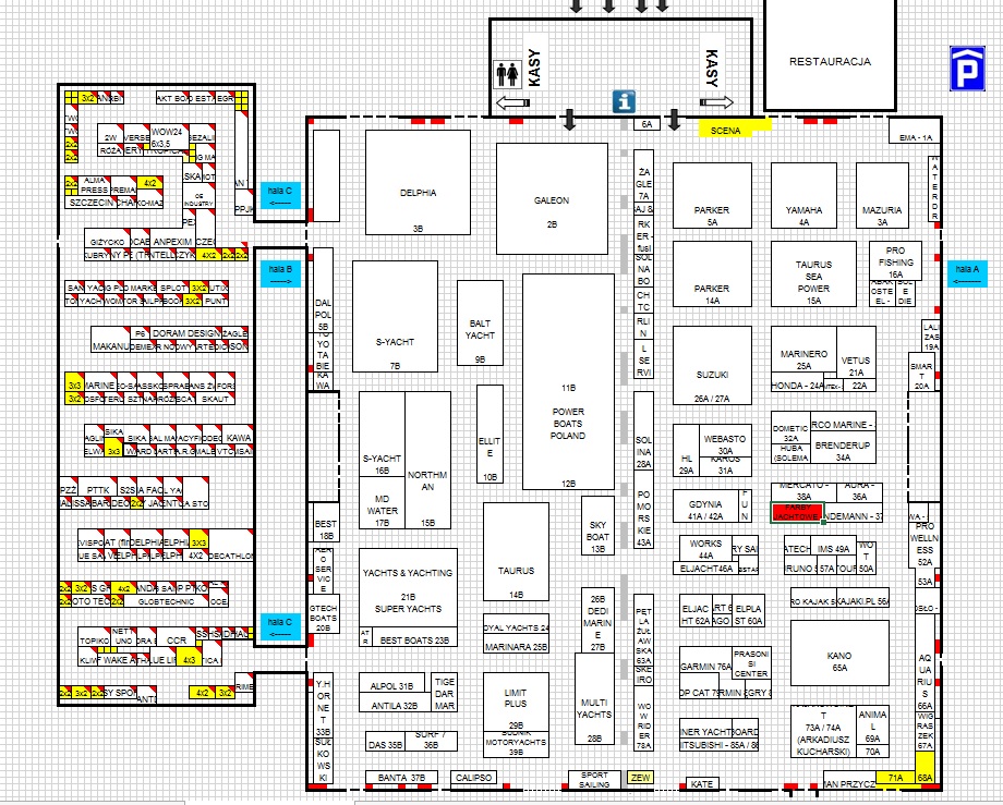

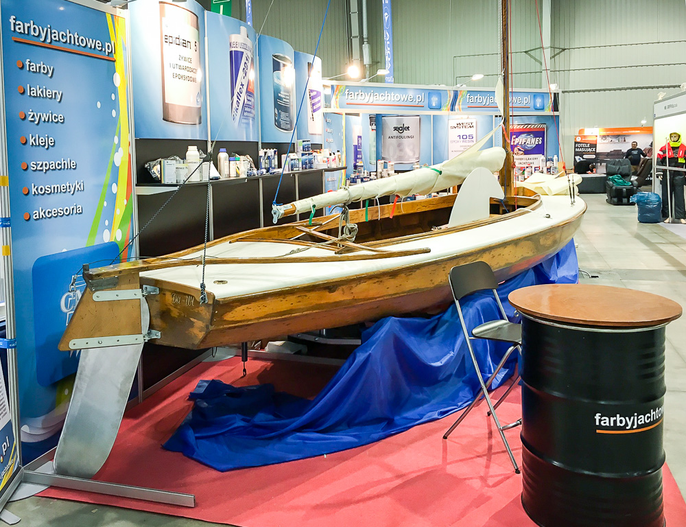

Kochani, targi Wiatr i Woda zbliżają się wielkimi krokami. Czas mocno przyspieszył i żeby zdążyć z naszym ambitnym projektem właściwie cały czas poświęcamy na przygotowanie łodzi. Wiele wydarzyło się od czasu ostatniego postu: Elka ma zrobione dno, odnowiony maszt, zrobione wszystkie okucia na maszt, salingi oraz jumpsaling, nowe cęgi, nową płetwę sterową wraz z jarzmem oraz płetwę mieczową. Elka dostała też przyczepkę oraz szyje się plandeka. Niestety nie mam czasu o wszystkich tych ważnych detalach się rozpisywać. Do zrobienia został pokład wraz zamocowanie osprzętu, otaklowanie masztu i lakierowanie wnętrza. Ponieważ do imprezy został praktycznie tydzień, tymczasem zakończę moją relację z remontu i zapraszam wszystkich na nasze stoisko na Targach numer 39A Hala A Tam będzie można łódź obejrzeć, dotknąć, powąchać i oczywiście pogadać :)
Komentarz: Nasze stoisko na WiW
Plan targów.jpg [ 400.94 KiB | Przeglądane 5181 razy ]

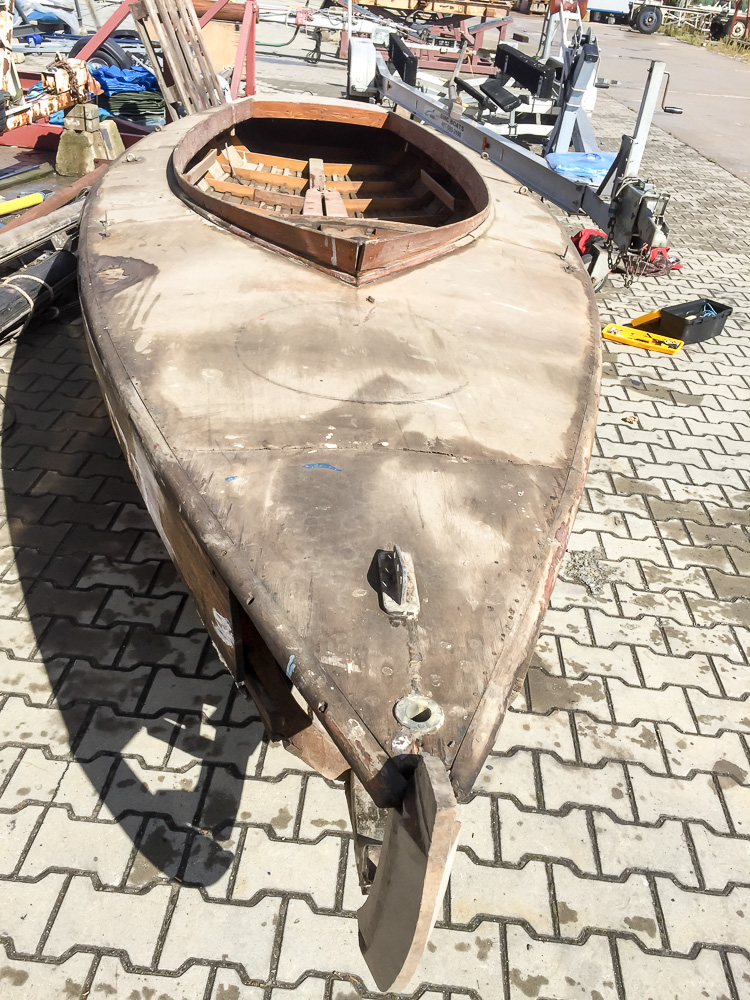

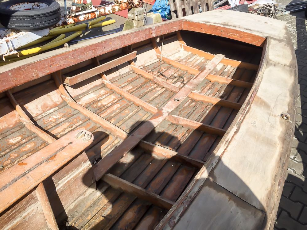

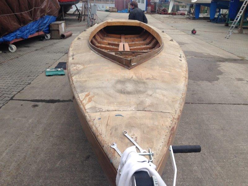

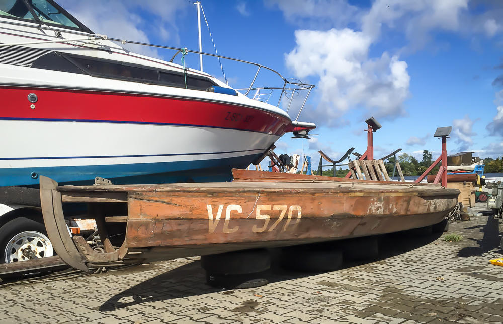

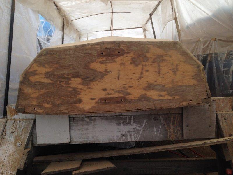

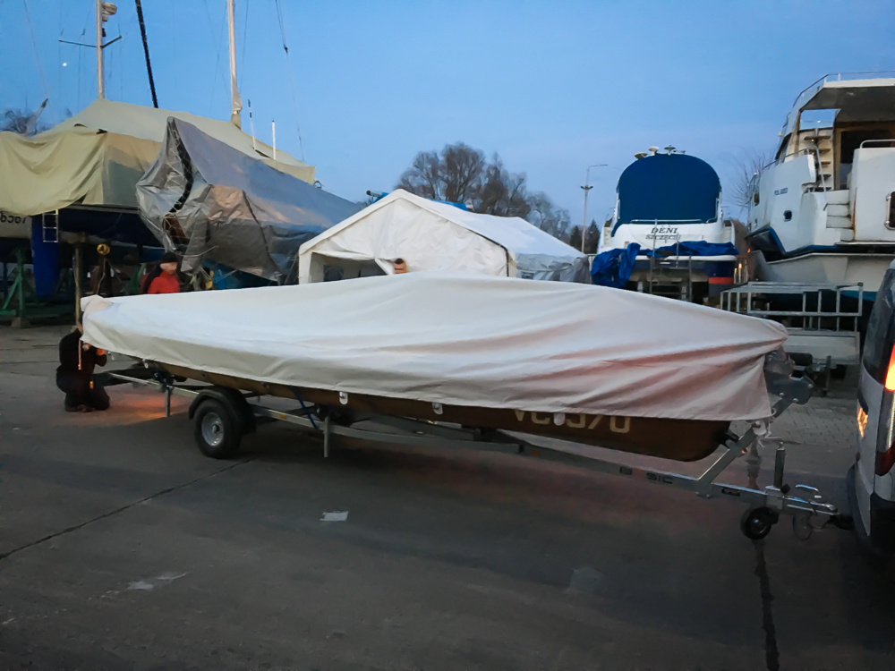

Witajcie. Wczoraj wieczorem zapakowaliśmy Elkę na przyczepę, zapatuliliśmy nowiutką plandeką i dziś od samiuśkiego ranka pomykamy do Wa-wy. Zapraszam wszystkich serdecznie na nasze stoiska na Wiatr i Woda w hali A numer 39, gdzie będzie można zobaczyć jak teraz wygląda ta piękna łódka. Jak wyglądała, kiedy do nas trafiła to pokazują załączone fotki. Do zobaczenia na targach!
Komentarz: Oraz ogólny syf :(
437B3423-7C9C-4374-BFAF-F81EFAE63C33.jpg [ 360.67 KiB | Przeglądane 5106 razy ]
Komentarz: Obraz nędzy i rozpaczy
068D3BDB-1185-4272-8CAE-E1967D768E80.jpg [ 375.83 KiB | Przeglądane 5106 razy ]

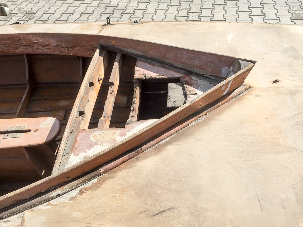

Komentarz: Dziura w pokładzie i brak cegów
54B3864A-D534-4FBB-956A-C7953050AB61.jpg [ 390.2 KiB | Przeglądane 5106 razy ]
Komentarz: Stan w jakim do nas trafiła
47FDA16B-D77B-4F7B-A3AF-92EB17F8D5C6.jpg [ 370.7 KiB | Przeglądane 5107 razy ]
Komentarz: Elka pod plandeką gotowa do drogi
IMG_0001-2.jpg [ 429.45 KiB | Przeglądane 5107 razy ]

Przedwojenna, drewniana łódź żaglowa typu "L" budziła wielkie zainteresowanie na targach Wiatr i Woda. Była to jedyna drewniana żaglówka na targach i wiele osób twierdziło, że jest to najładniejsza łódka na całej wystawie. Niezmiernie miło było nam słuchać tych opinii. Pojawiło się też wiele wspomnień związanych z początkiem żeglarskiej pasji u osób nieco starszych i zainteresowanie nietypowymi rozwiązaniami (rogatnica, lub wygięty maszt Marconi) u młodszej widowni. Największe chyba zainteresowanie budził pokład - przypomnijmy drewniany pokład został zgodnie z oryginalną specyfikacją pokryty tkaniną bawełnianą i pomalowany. Wiele osób myślało, że jest to laminat, albo farba przeciwpoślizgowa. Rozwiązanie to tak spodobało się niektórym zwiedzającym, że planowali zrobić podobny pokład na swoich jachtach z laminatu. Czy to się uda? - nie mam pojęcia. Wiele też osób myślało, że nasza łódka to Omega, dopiero po dokładniejszym przyjrzeniu się stwierdzali, że jednak różnice są znaczne. Wiele osób wspominało też, że śledziło remont łodzi na forum, naszym blogu lub FB i sporo wiedziało o tym projekcie. Było na bardzo miło, ponieważ wielu ludzi nie wierzyło, że zdążymy na targi wiedząc jaki mamy zakres prac do zrobienia i w jakim stanie była łódź przed remontem. Odnoszę wrażenie, że w dobie dość podobnych do siebie i masowo produkowanych jachtów i łodzi, taka łódź "z duszą" budzi wielki sentyment podobnie jak inne zabytki techniki np. stare samochody lub pociągi. Cóż tego klimatu nie da się "podrobić".
Komentarz: Niżej podpisany na tle Elki - wyraźnie zadowolony :)

Komentarz: Rufa - rogatnica co to jest ? :)
IMG_0008.jpg [ 365.06 KiB | Przeglądane 4946 razy ]

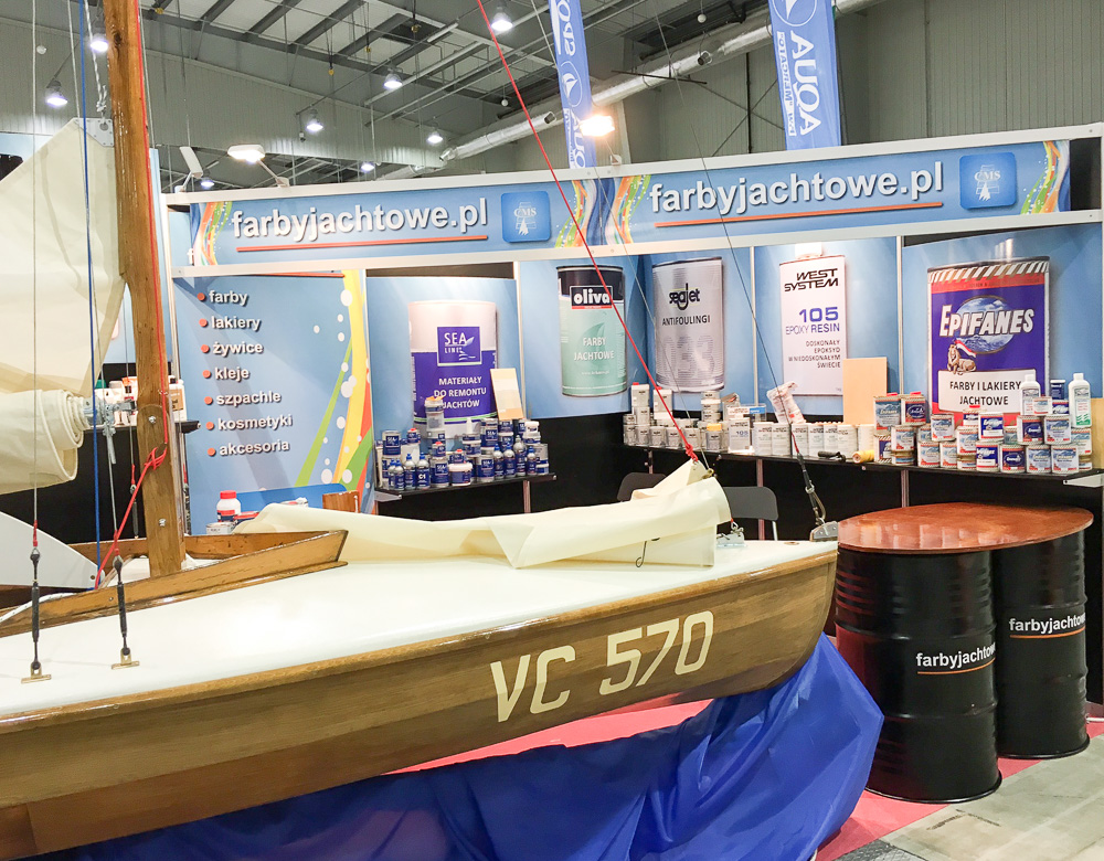

Komentarz: Stary numer na nowym dziobie
IMG_0012.jpg [ 356.23 KiB | Przeglądane 4946 razy ]
Komentarz: Elka na naszym stoisku
IMG_0005.jpg [ 334.66 KiB | Przeglądane 4946 razy ]
