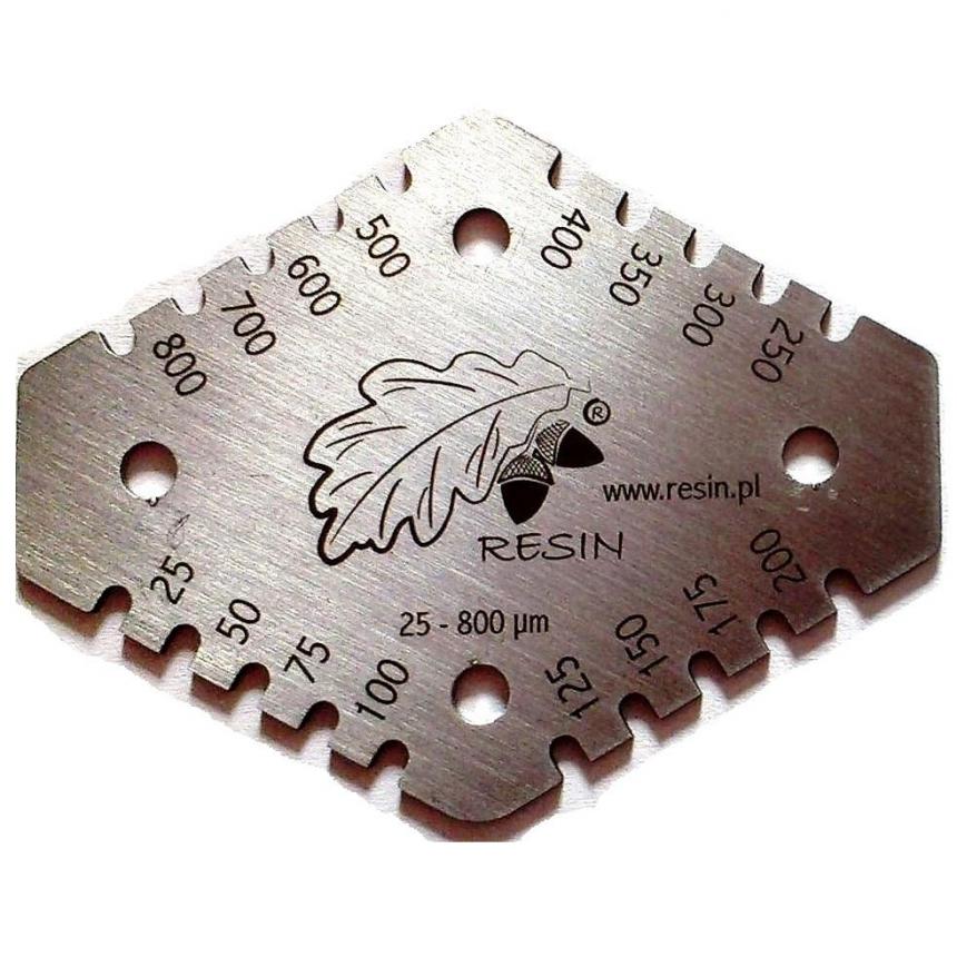

"wydajność teoretyczna" podawana w kartach TDS oznacza że:
stosując warstwę o zakładanej grubości np. 115 qm / 0,15 mm możemy 1 litrem produktu pomalować 8~9 m2 powierzchni. Dalej, producent zakłada że podane 2~3 czy X warstw, gwarantuje prawidłowe działanie farby na powierzchni przez przewidziany okres czasu.
Antyifouling self - polishing teoretycznie działa w zasadzie dopóty, dopóki jest na dnie. jak rozciągniesz antifouling (czyli zmniejszymy grubość warstwy) to i owszem będzie on wydajniejszy ale skuteczny tylko przez czas w którym oddawać będzie (woda spoleruje) aktywne składniki wraz z jego grubością. "Rozciągniecie" farby na dnie, powoduje że warstwa jest cieńsza więc i działać będzie on krócej.
pytanie, malować co sezon czy nie malować?
Doświadczenie "piotr6", który swoje malowanie wykonał jak należy :rotfl: , wskazuje że przez dwa sezony antifouling działał bez zarzutu, czy więc malować po pierwszym sezonie a może nie malować nawet przed trzecim??? na to nikt nie odpowie (powiem więcej, po 1 sezonie zalecałem mu pomalować 1 warstwą dno). Nie odpowie, bo w zasadzie nie wiemy jaka grubość farby pozostała i jaka skuteczność farby pozostałej na kadłubie jest po zimowaniu . Teoretycznie więc im grubiej (znaczy się im bardziej trzymamy się zalecanych wydajności z TDS) tym dłużej mamy pewność że pływamy bez kłopotliwego porastania - ale to tylko teoria. Możemy zatem pomalować 5 warstw na raz ale nie oznacza to że będzie to super. często jest to nawet niepotrzebna nadgorliwość bo nie zawsze grubiej jest lepiej.
W każdym razie wydajność teoretyczna, nie dotyczy tylko antifoulingu ale i innych farb, zwłaszcza podkładów epoksydowych mających zabezpieczać przed osmozą. Jeżeli system danego producenta zakłada że mają zostać wymalowane 4 warstwy czyli np. 6 litrów podkładu (łącznej grubości warstw 250qm) to nieważne czy te 6 litrów wymalujemy w 3 czy w 8 warstwach... ale gdy podejdziemy do tematu że mają być 4 warstwy a my na nie zużyjemy 3 litry podkładu epoksydowego to nasze zabezpieczenie antyosmotyczne jest znaczy będzie .... co najmniej o połowę mniej skuteczne.

Dla mnie wydajność to tylko teoria bo w moim wypadku malowalem 2 razy i grubości powłoki nijak nie mierzylem. ...
jasne piotr, masz rację wydajność to czysta teoria i nikt nie mierzy grubości po każdym pociągnięciu wałkiem. tylko skąd mogłeś wiedzieć na początku ile farby należy kupić?
Myślę że w przybliżeniu określiłeś powierzchnię, popatrzyłeś na wydajność i wyszło Ci że masz kupić litr, dwa, czy coś koło tego.
Prościej jest wpisać parametry jednostki do KALKULATORA FARB, a otrzymany wynik to ilość farby którą powinieneś zużyć na powierzchnię jednostki. Jak wymalujesz to co wyszło na dnie (choćby nawet w nadprogramowej warstwie) to teoria zgodzi się z praktyką bez mierzenia grubości po każdym pociągnięciu wałka.
PostNapisane: 10 lut 2016, o 14:42
Chyba tez korzystałem z tegoo kalkulatora ale tez pytałem wlascicieli podobnych lodek.
Szczerze powiem to nie wiem jak mierzyć grubość warstwy i nie wiem czy jest sens jesli kladlem na stary antyporost
PostNapisane: 10 lut 2016, o 15:55
Dołączył(a): 20 gru 2012, o 13:11
Posty: 190
mierzymy czymś takim
a czy jest sens mierzyć ??? i tak i nie, to zależy, w przypadku gdy wiesz ile farby masz wymalować to raczej nie.
