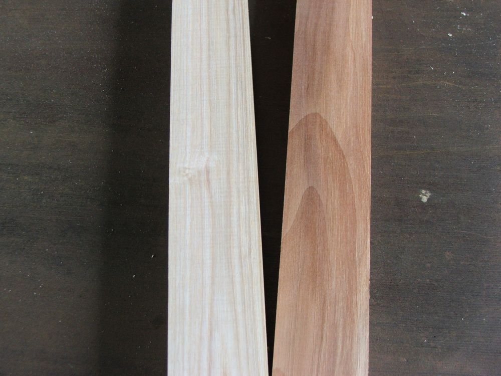

Sądzę, że masz sporo racji kwestionując tą klasyfikację drewna jesionowego...
Jesion leśny i jesion ogrodowy - dwa gatunki drewna, zależnie od tego w jakim siedlisku wyrosły.
To zdecydowanie za mało dokładna klasyfikacja moim zdaniem...
Miałem trochę do czynienia z jesionowym drewnem i zawsze opierałem się na klasyfikacji
Michała Thoneta... Który, jak wiemy, posługiwał się kolorami ( odcieniami ) wyróżniając ich chyba 16... A może 18... Już nie pamiętam...
A skoro Thonetowi to wystarczyło, to i mi ( przy zakupie drewna ) wystarcza, jak na razie ;)
Dla ilustracji pstryknąłem fotkę taką śmieszną.
Tylko dwa rodzaje jesionowego drewna udało mi się odszukać w stolarni niestety...
Ale coś tam widać. Ten z lewej to chyba skrajnie jasny odcień - taki prawie że jawor ;)
W każdym razie jaśniejszych nie widziałem na oczy...
A ten z prawej to tak gdzieś pod koniec skali... Ale miałem jeszcze ciemniejsze kiedyś...
I co w tym wszystkim najważniejsze. Ano to, że oba te drzewa rosły sobie na polach.
Praktycznie samotnie...
No i jak tu wierzyć naukowcom ? :lol:
Toż to biel i twardziel jesionu. :roll:
Wiem, że tak by najlepiej pasowało ;) W końcu ten z lewej bielutki...
Ale oba som twardziele ;)
Zresztą... Powrzucam za niedługo do jakichś wątków kilka jesionowych fotek, to dopiero Ci opadnie szczęka ;)
Na razie za bardzo kusi, żeby zostawić tak :D Wątpliwości są cenne czasem ;)
