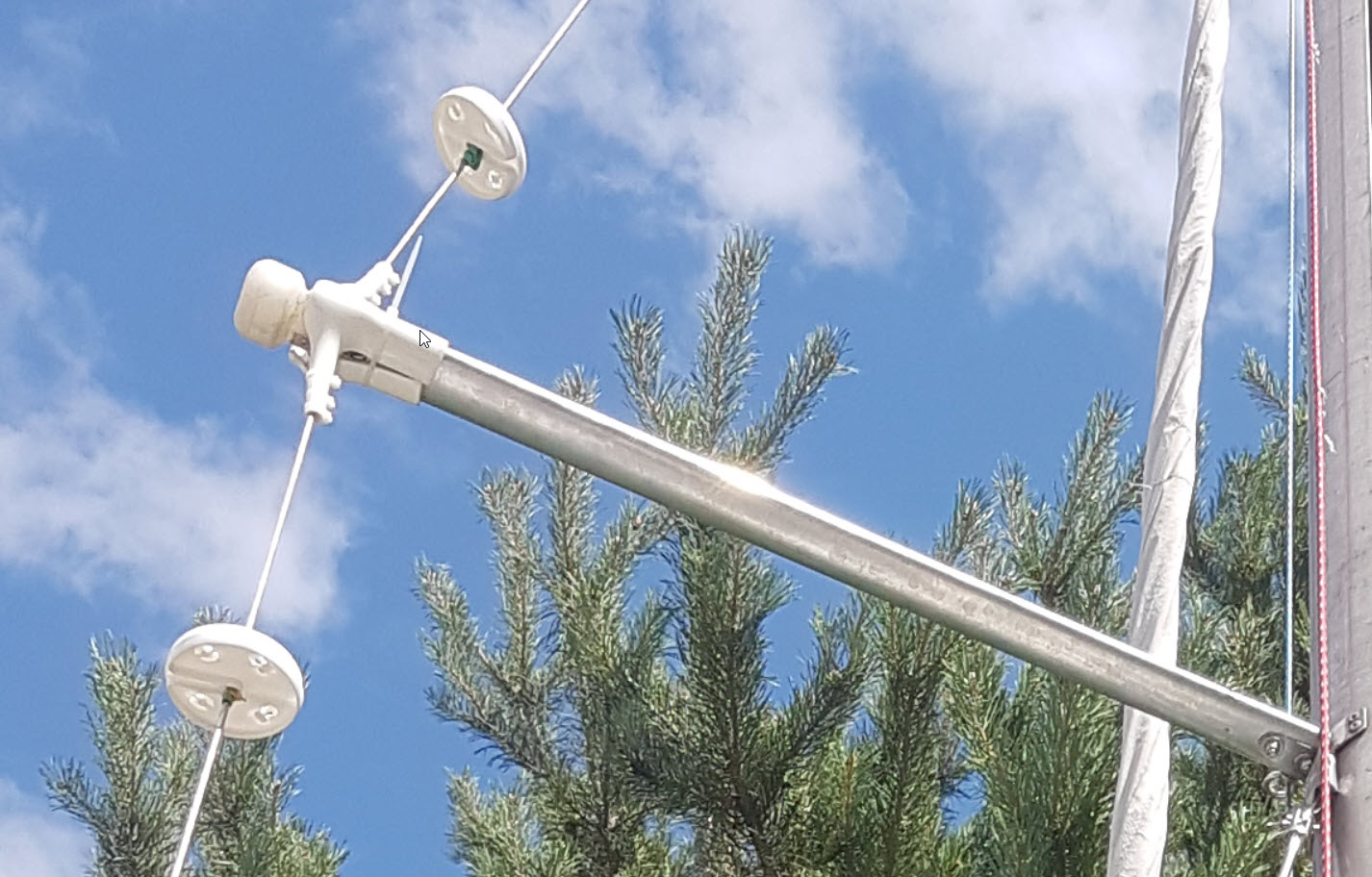

tomasz piasecki napisał(a):
Jeżeli nie chcesz się bawić w staranne wykonanie obłej, nieniszczącej żagla, końcówki - możesz zrobić najprostsze widełki, zamocowane w rurce salingu, podobne do np. opisanych i narysowanych przez Mariana Strzeleckiego.
W takich widełkach można śrubką zacisnąć wantę i końcówka jest gotowa.
No i nareszcie temat noku salingu uważam za wyczerpany - to jest konkret.

Skoro była mowa o piłkach tenisowych to proszę:
https://images89.fotosik.pl/151/abe426a11f1bad6dmed.jpg"
A mój wygląda tak:
https://images91.fotosik.pl/151/7e47344daaff1a6cmed.jpg
I od dołu; zbliżenie:
https://images90.fotosik.pl/150/647d9e824ae730a2med.jpg
Pozdrawiam, Anna

Dzięki Anno,
Mam nadzieje , że dzielnie przezyłaś działania dentysty
Cezary

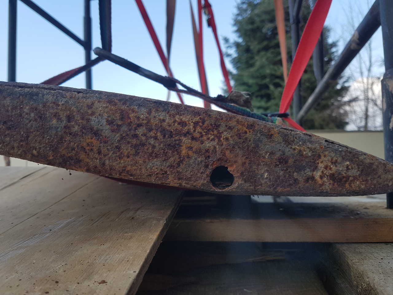

Cześć,
Podczas zdejmowania osprzetu z pokładu natrafiłem na wózki szotowe umieszczone zaraz przed kabestanem. Nie ma ich w orginalnej dokumentacji Sportiny 595.
Pytanie brzmi do czego mogły być wykorzystywane, czy je zachować ( wymienić na nowe) czy usunąć bo się do niczego nie przydadzą ?
Dawniej tam wiązany był pies chroniący łódkę przed złodziejami. A że łańcuch był za krótki to założyli szynę tak aby pies miał trochę luzu. Jak nie masz dziamgacza to odkręć i wyrzuć. :shock:
Za ten post autor Bombel otrzymał podziękowanie od: cjedra

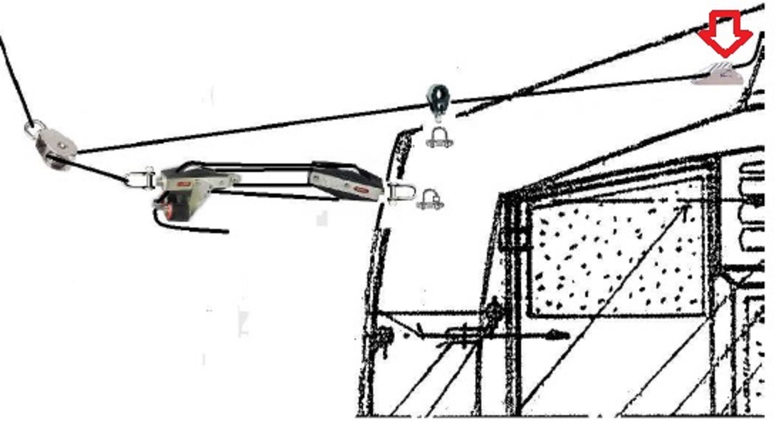

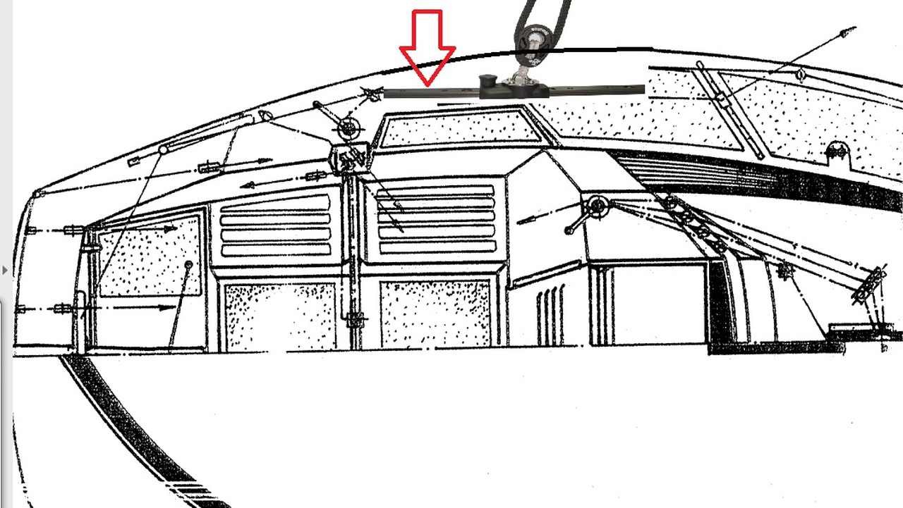

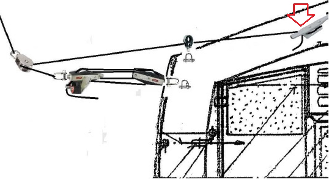

Cześć,
Kolejne pytanie, wiem, że być może baksztagi są zbędne ale sa na planach Sportiny 595.
(Na planach jest dopisek autora, że przy braku baksztagów i wietrze powyżej 3B grozi złamaniem masztu). Na desce od trójki dopiero wchodzi się w ślizg ale domyślam się, że dla jachtu to już pewnie granice możliwości.
Nie mam doświadczeń i nie wiem co lepiej się sprawdza w praniu. Chodzi o rodzaj knagowania dla odciągu baksztagów. Jaką knagę zastosować.
Ewentualnie inne uwagi ?

PostNapisane: 29 mar 2019, o 12:11
Posty: 4826
Podziękował : 400

PostNapisane: 29 mar 2019, o 12:21
Dołączył(a): 1 paź 2018, o 08:32
Posty: 138
Lokalizacja: GB
Podziękował : 129
Otrzymał podziękowań: 16
Bombel napisał(a):
Obszerna monografia na temat budowy jachtów.
Już kupione czekam na dostawę. A co Ty byś doradził ?

PostNapisane: 29 mar 2019, o 12:39
Posty: 4826
Podziękował : 400
poglądowa skala :)

PostNapisane: 29 mar 2019, o 13:13
Posty: 962
Podziękował : 171
Otrzymał podziękowań: 358
Cezary,
przede mna jeszcze dwie wizyty u dentysty, jak sie wlasnie ze zgroza dowiedzialam (zlamany zab, i duzy problem...); wiec mozesz na mnie liczyc. Wizyty w marinie gwarantowane ;)
Ad rem,
Sportina chyba (?) miala byc z zalozenia lodka sportowa nie tylko z nazwy, niewykluczone, ze trafil Ci sie egzemplarz ze sportowym, tj. regulowanym masztem. No a w wtedy, bedziesz mial sporo "linek" z tylu...
U nas wyglada to tak:
target="_blank"><img src="Obrazek" border="0" alt="" /></a>
To nie Sportina, ale ezg. lodki z regulowanym baksztagiem. Troche moze
z tym regulowaniem... przesadzonym.
Mam nadzieje ze sie wklei, z mobilnego internetu czasami nie wychodzi.
Pozdrawiam, Anna
Za ten post autor 01_Anna otrzymał podziękowanie od: cjedra
PostNapisane: 29 mar 2019, o 14:44
Posty: 2834
Podziękował : 438
Otrzymał podziękowań: 721
Na zdjęciu pokazanym przez Ciebie to tylko regulowany achtersztag. Baksztagi jak są stosowany to są dwa i kiedy jeden się wybiera (nawietrzny) to drugi luzuje (zawietrzny).
Za ten post autor Marian J. otrzymał podziękowania - 2: cjedra, Marian Strzelecki
PostNapisane: 29 mar 2019, o 15:15
Posty: 13976
Podziękował : 10539
Otrzymał podziękowań: 2484
Podobne zastrzeżenie miałem w planach PIP;a, tyle , że tam było kilka wersji kila kilka wersji profilu masztowego i kilka wersji ożaglowania: MICRO; OKTR600 itp.
Przy niektórych zastrzeżenie brzmiało: dla masztu o profilu A oraz ożaglowaniu powyżej 18,5m2 (MICRO) stosować baksztagi.
Podejrzewam, że nie doczytałeś całych planów Sportiny, stąd pytania.
PS
Tak swoją drogą: na prototypie w.w były baksztagi, (bo mieliśmy pierwszy w PRL* toperowany maszt) ale nigdy ich nie użyliśmy, na śródlądziu nie było potrzeby.
* tak wiem (to do M@rka) wy byliście - pierwsi ... jak zwykle. ;)
Za ten post autor Marian Strzelecki otrzymał podziękowanie od: cjedra
PostNapisane: 29 mar 2019, o 17:27
Posty: 962
Podziękował : 171
Marian J. napisał(a):
Mozesz mieć całkowitą rację, nie wiem. :-(
Ale wiem, jak się tym posługiwać,niezależnie od terminologiii :mrgreen:
Tubylcy na to mowią: "backstay". Na górze jest jeszcze jeden bloczek, którego nie widac na fotografii. Reguluje się, wybierajac na prawo/ lewo, przechodzi przez przelotówki (? nie wiem czy to dobra nazwa),
i potem samozaciskowe knagi na danej burcie.
To jest taki system, ten na ostatnim* schemacie:
http://www.ronstan.com/marine/backstay_systems.asp
(Tylko nie z "wire" a z linami z dyneemy).
Jak sie to nazywa po polsku?
*Na schemacie, powyżej, jest jedna lina do regulacji, u mnie sa dwie.
Pozdrawiam, Anna
PostNapisane: 29 mar 2019, o 18:13
Posty: 138
Lokalizacja: GB
Podziękował : 129
U mnie też są dwie liny po obydwu burtach, jeśli to masz na myśli , ale wygląda na to, że siedzisz obok knagi takiej zwykłej owijanej i tego dotyczyło moje pytanie.
Cezary
Wiesz, na łódce mam dwa po przeciwnych stronach burty i po środku jest achter.
Na wszystkich trzech jest podobny system trzech bloczków wiolinowych plus jeden dodatkowy na linę stalową.
Cezary
Masz Rację Marian, według Pana Skrzata sprawa dotyczy położenia want a właściwie miejsca ich połączenia z pokładem. Mogą być dwa sposoby jeśli są umieszczone za linią środka masztu to konieczne są dodatkowe baksztagi przy silniejszym wietrze grozi złamaniem masztu ( to jest mój przypadek).
Cezary
Jako że się nie ścigasz a powyżej 3B nie wypływasz to całe ustrojstwo baksztagowe weź...wywal.
Wczesniej poszukaj jakiejś pływającej Sportiny, pogadaj z włascicielem, zobacz jak ma umiejscowione podwięzia wantowe i zrób tak samo. Równie dobrze można zapytać konstruktora.
możesz też pogadać z którymś z ""naszych speców"' ktory umiejscowi Ci nowe punkty zaczepienia want.
W takiej sytuacji bezprzedmiotowe staje się pytanie o rodzaj knagi.
Baksztagi na turystycznej łódce to dziecko diabła z prostytutką. Kolejne linki plączące się w kokpicie. A i tak - zanim nie nabierzesz ( dużej) wprawy - nie zdążysz wyczepić właściwego baksztagu przy zwrocie :-P oraz wybrać następny :-P

Dzisiaj za pomocą bloczków wyciągnąłem miecz do renowacji. Oczywiście mam pytanie.
Czy mogę zaklajstrowć otwór w dnie miecza, który widać na zdjęciu?

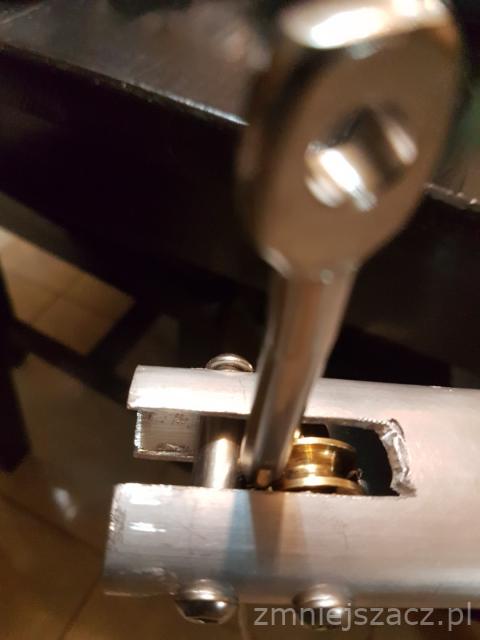

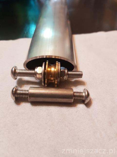

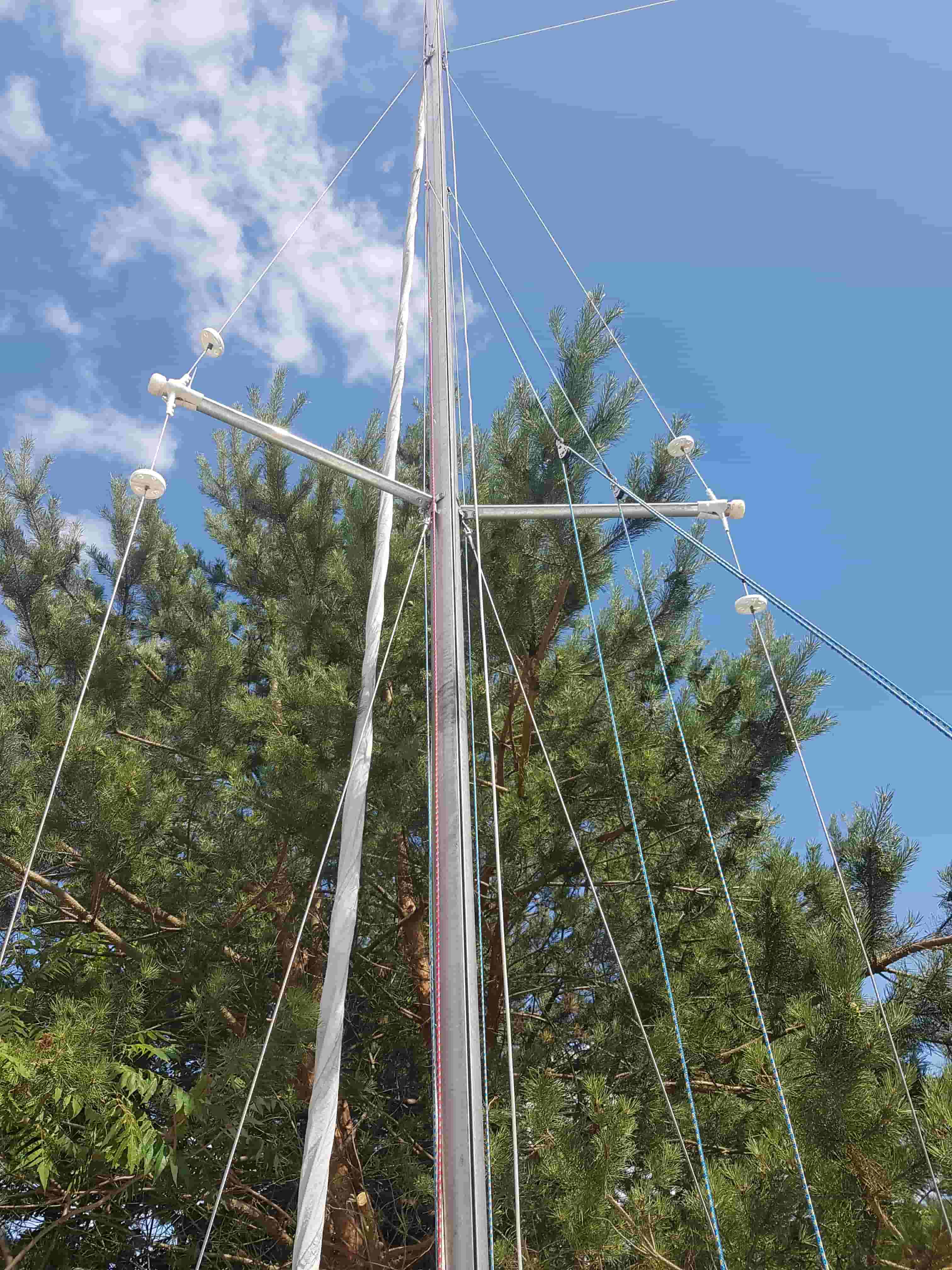

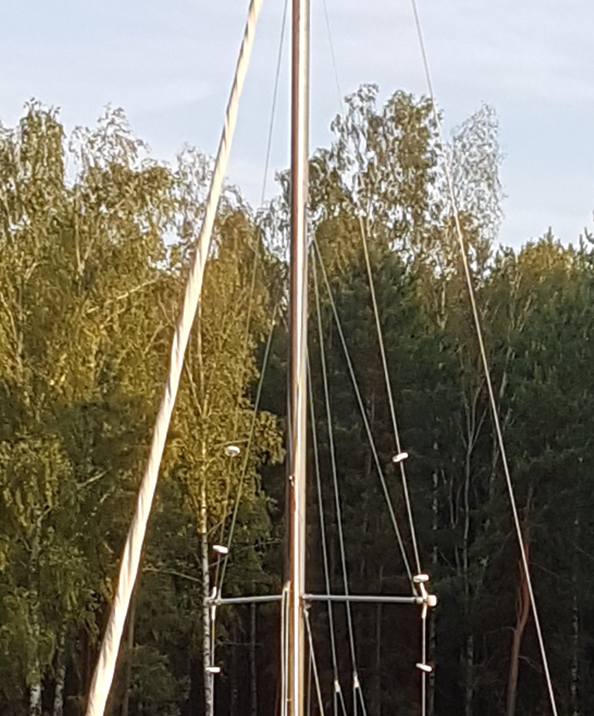

cjedra napisał(a):
Kontynuuję prace przy Sportinie. Na próbę wykonałem nowy saling z nowym sposobem przejscia wanty. Mocowanie wykonane jest na kółku 25 mm ślizgającym sie na tulejce.
Rozwiązanie zostało przetestowane przez cały sezon. Uważam, że się sprawdziło. Pozwalało na prostą adjustację siły naciągu want. Topenanty, sprawnie stabilizowały położenie sailingów.
optimized-2eqh.jpg [ 321.35 KiB | Przeglądane 3269 razy ]
Saling 2.jpg [ 28.82 KiB | Przeglądane 3269 razy ]
2020-01-16_13-37-37.jpg [ 222.45 KiB | Przeglądane 3269 razy ]
top.jpg [ 378.08 KiB | Przeglądane 3270 razy ]
Saling 1.jpg [ 24.59 KiB | Przeglądane 3272 razy ]
PostNapisane: 16 sty 2020, o 18:00
Posty: 8050
Podziękował : 1877
Otrzymał podziękowań: 2419
I nie złamałeś salingu w dół? :roll:
Albowiem jakoś na tej fotce cuś on w dół wygląda.
Acz jeszcze nic straconego ;)
A ilość patentów antyprzecieraniowych iście podziw budzi, niekłamany :D
Za ten post autor Ryś otrzymał podziękowanie od: cjedra
