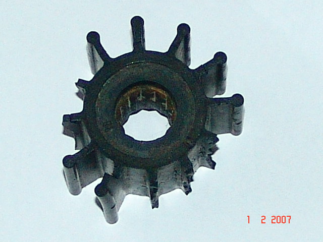

zosta napisał(a):
a do impellera jeszcze się nie dobrałem
To od tego zacznij bo jeżeli Twój wirnik obiegu wewnętrznego wygląda tak:
Zdjecie 1 Uszkodzony wirnik pompy wodnej obiegu zewnętrznego.JPG [ 62.62 KiB | Przeglądane 4041 razy ]
to działać to nie będzie i woda lecieć nie będzie.
Ja u siebie wirnik wymieniam co rok niezależnie jak wygląda po poprzednim sezonie - koszt wirnika ok 100 zł, więc nie ma na czym oszczędzać a uszkodzony wirnik zdarza się bardzo często i skutkuje problemem z przepływem wody w zewnętrznym obiegu.

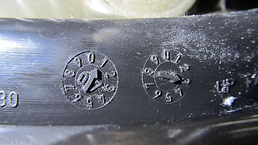

zosta napisał(a):
nie zdzwiwiłbym się, gdyby ta uszczelka nie była wymieniana od czasu zamontowania nowego motorka.
Na uszczelce od góry silnika powinna być data produkcji.
Wygląda to tak:
IMG_8965.JPG [ 127.8 KiB | Przeglądane 4027 razy ]
W tym przypadku jest to styczeń 2007 roku.
PostNapisane: 14 maja 2019, o 08:38
