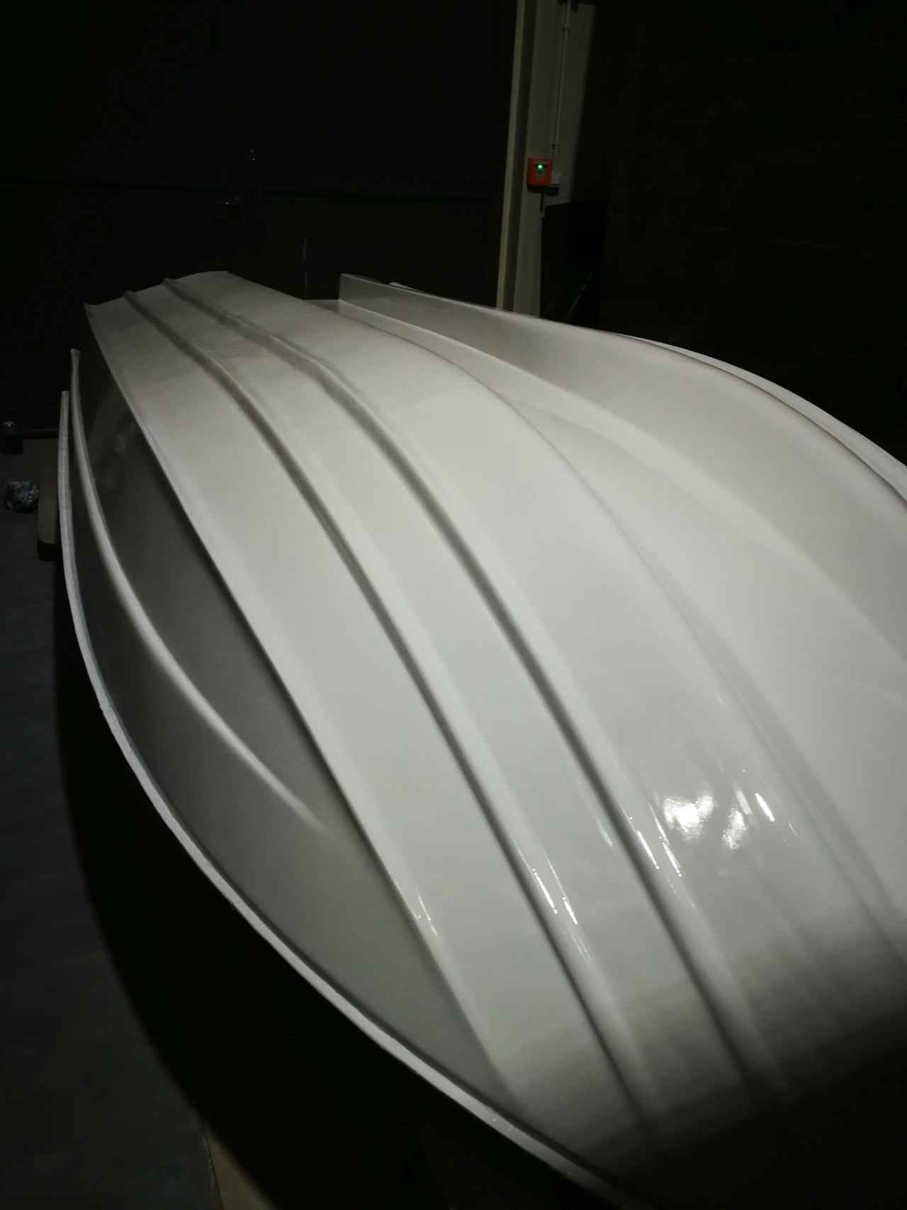

Dawno mnie nie bylo bo i troche robota stanela ale ale . ..
12.jpg [ 48.61 KiB | Przeglądane 3699 razy ]
PostNapisane: 16 lip 2019, o 07:03
Posty: 17814
Podziękował : 4568
Otrzymał podziękowań: 4323
Ładnie! :)

PostNapisane: 31 lip 2019, o 07:33
Dołączył(a): 17 maja 2019, o 08:13
Posty: 60

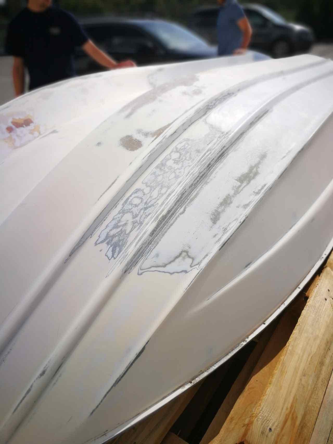

Dol juz prysniety poliuteranem x 3
Wyszlo jak na moje mozliwosci pieknie.
NIerownosci pod woda nie gladzilem ... na lustro nie przeszkadza mi to . Wiec swiadomie zostwione .
Czesc nad woda dopieszczona papier 800 i 1200 na mokro i jest lustro ;-)

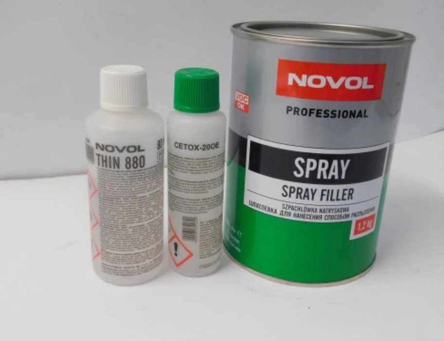

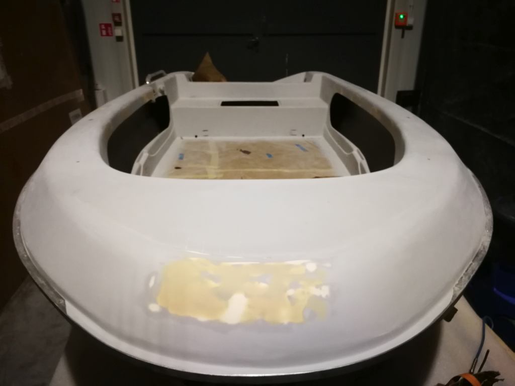

Pytanie na gore chce zastosowac SZPACHLE NATRYSKOWA - ktos sie bawil z czym takim . .?
IMG_20190723_175140.jpg [ 63.57 KiB | Przeglądane 3593 razy ]

Bawił. To jest dobry wynalazek. Trzeba go odpowiednio rozrzedzić, żeby przeszedł przez dyszę, ale jak już opadnie na powierzchnię roboczą, to jest bajka. Oczywiście poliestrowy z utwardzaczem. Poza tym jest to dobry podkład pod lakier (np. czerwony, który bez podkładu przebija). Co do techniki lakierowania, to najlepiej strugę ustawić na pionową elipsę i natrysk prowadzić z wyłączaniem strugi w krańcowych (zwrotnych) położeniach.

Mir no ok ok .. max 10% w przypadku -
https://professional.novol.pl/karty/tec ... -13_SN.pdf
Tylko pytanie jaka to szpachla epoksyd czy poliester . ?
BO ja slepy nie widze .
NA chwile obecna 1 kg na probe zobaczymy jak wyjdzie . .
Jesli bedzie ok to kupie wiecej ( jesli bedzie taka potrzeba)

Poliester, gdyby był epoksyd, to by się chwalili na etykiecie. I byłby droższy (od 30 zł.).

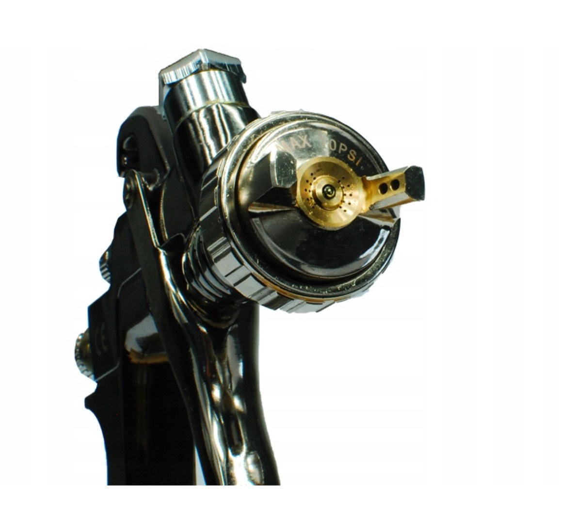

Ta mikstura po rozmieszaniu z dodatkami wytrzymuje kilka godzin, więc nie trzeba się specjalnie spieszyć z malowaniem.
Z tego co pamiętam, to warto mieć pod ręką rozpuszczalnik nitro/aceton na dolewkę, gdyby był za gęsty. Spoko nawet 20% przyjmie, byleby przeszła przez głowicę pistoletu. Dobrze jest mieć pistolecik z kilkoma otworkami (dysza i dwa otworki przy dyszy oraz po jednym na obrzeżu pierścienia).
Fajna zabawa, ale uwaga na BHP - maska węglowa na oddech.

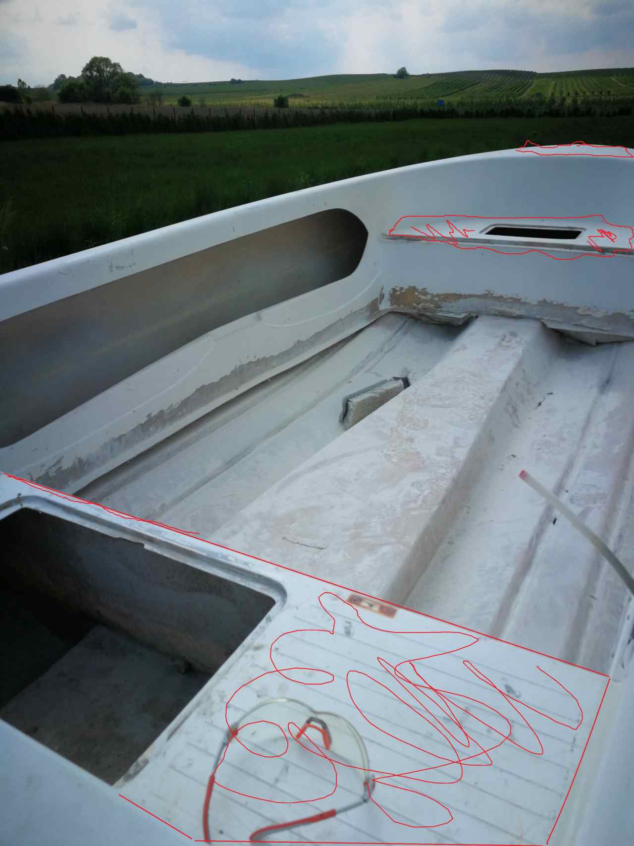

Pistolet ma cos takiego ( foto).
Nitro jest 5l na stanie ;-)
Dysze mam 2 - 1.3 i 2.0 .

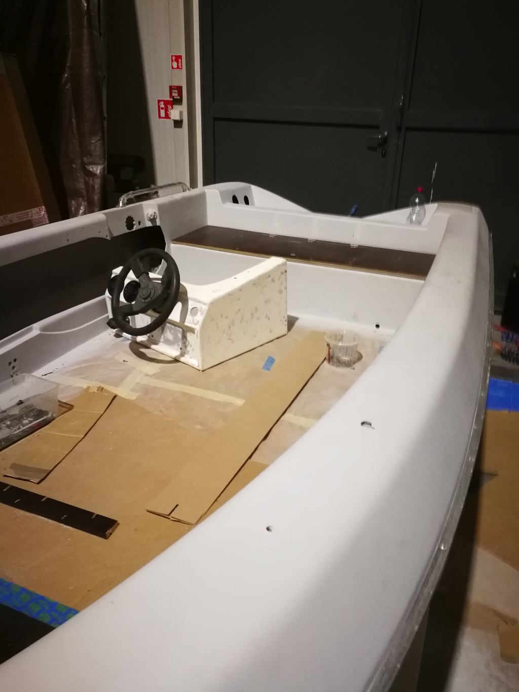

ALe jeszcze przed czeka mnie tkanina i zywica na gore .
pozniej szpachala .. do wiekszych ubytkow.
WIec troche pracy czeka mnie przed szpachla.

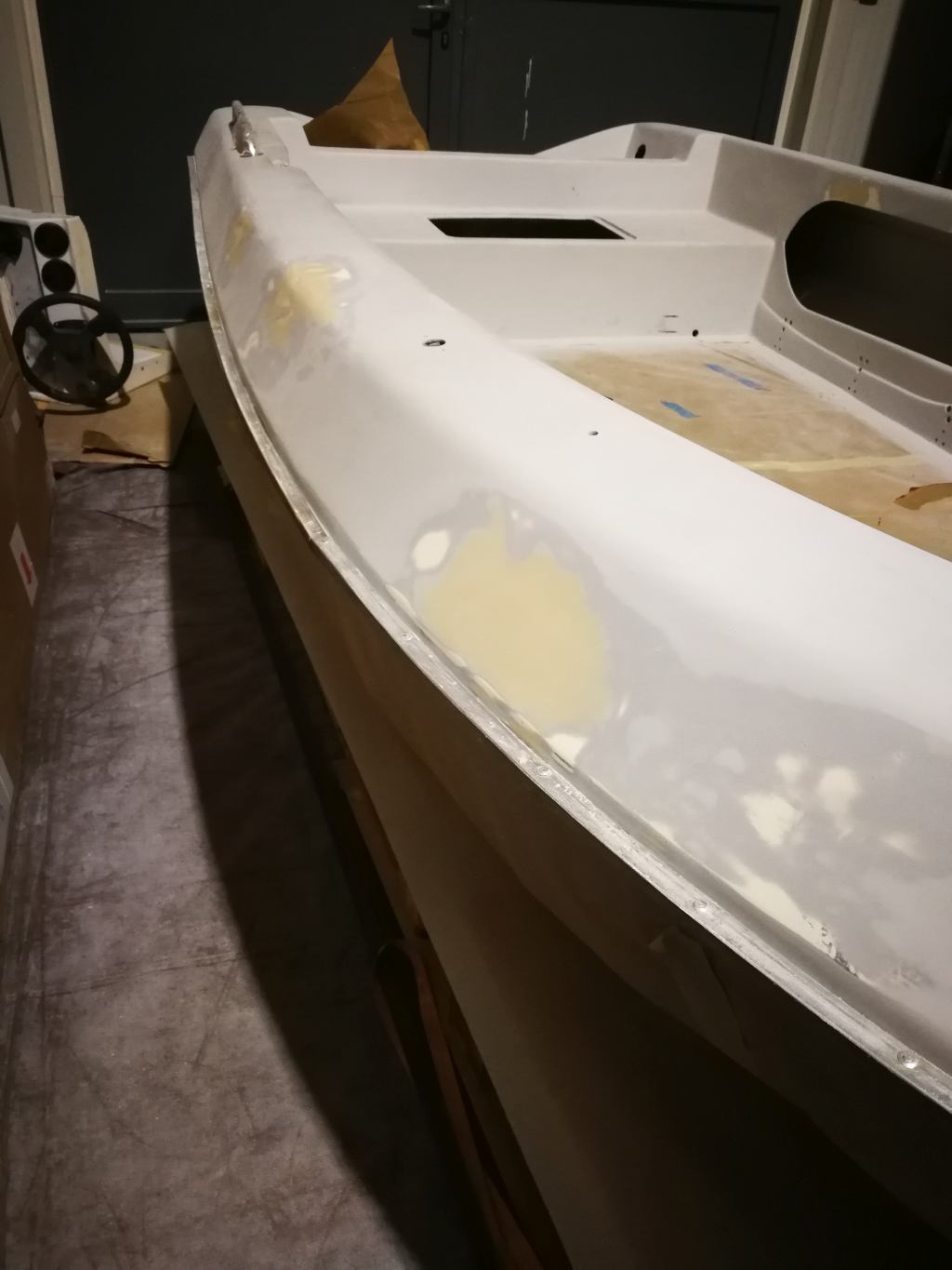

NA 3 zdjeciu - zaznaczylem miejsca beda chcial tam wstawic blache #2mm alu ryflowana w celu wzmocnienia. ( mniej roboty ) dotne blache ... i po sprawie .
lodka-blacha.jpg [ 86.34 KiB | Przeglądane 3518 razy ]

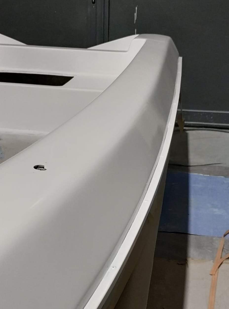

PostNapisane: 22 paź 2019, o 08:43
Posty: 60
Mir no niby podkladmozna klasc 1-5 razy cos slyszalem ze nad linie wody podklad 2 razy pytanie czy moge 3 ..?
Poliuretan nad linie wody chce dac 3 warstwy . . .
Moze byc ?
Taki stan na dzis.
4.jpg [ 62.6 KiB | Przeglądane 3164 razy ]
3.jpg [ 107.42 KiB | Przeglądane 3164 razy ]
2.jpg [ 112.65 KiB | Przeglądane 3164 razy ]
1.jpg [ 140.25 KiB | Przeglądane 3164 razy ]

Malować możesz ile chcesz, ale każda nowa warstwa musi być poprzedzona przeszlifowaniem warstwy poprzedniej. Najlepiej papierem na mokro o gradacji min. 120, a lepiej o wartościach wyższych: 240 lub 360.

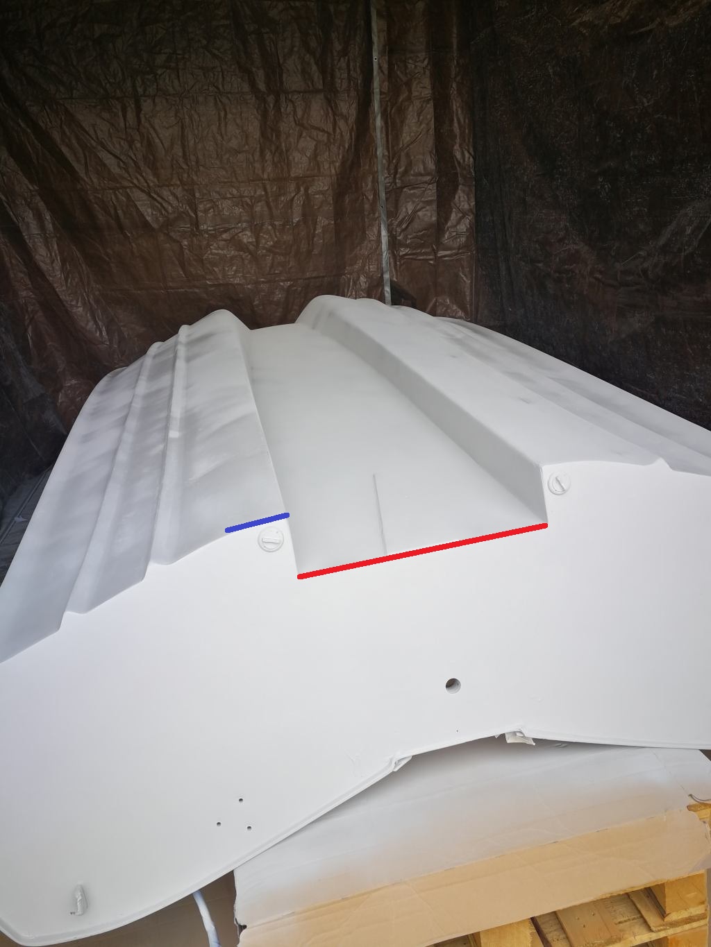

Chce zrobic cos takiego :
https://www.youtube.com/watch?v=n85ZAY-869c
Ponieważ nie wiem do ktorego miejsca mierzyc plyte kawitacyjna.
Gdzie byscie mierzyli do lini czerwonej czy niebieskiej .

Pisalem i pytalem jak mierzyc zalozenie silnika doktorej kreski ?
RObie jackplate wiec chce regulacje min 10 cm zrobic ale nie wiem jak ustawic poczatkowa silnik. ( w jakim polozeniu) No i szukam silownika mozemoze zrobie elektryczne podnoszenie i opuszczanie silnika.

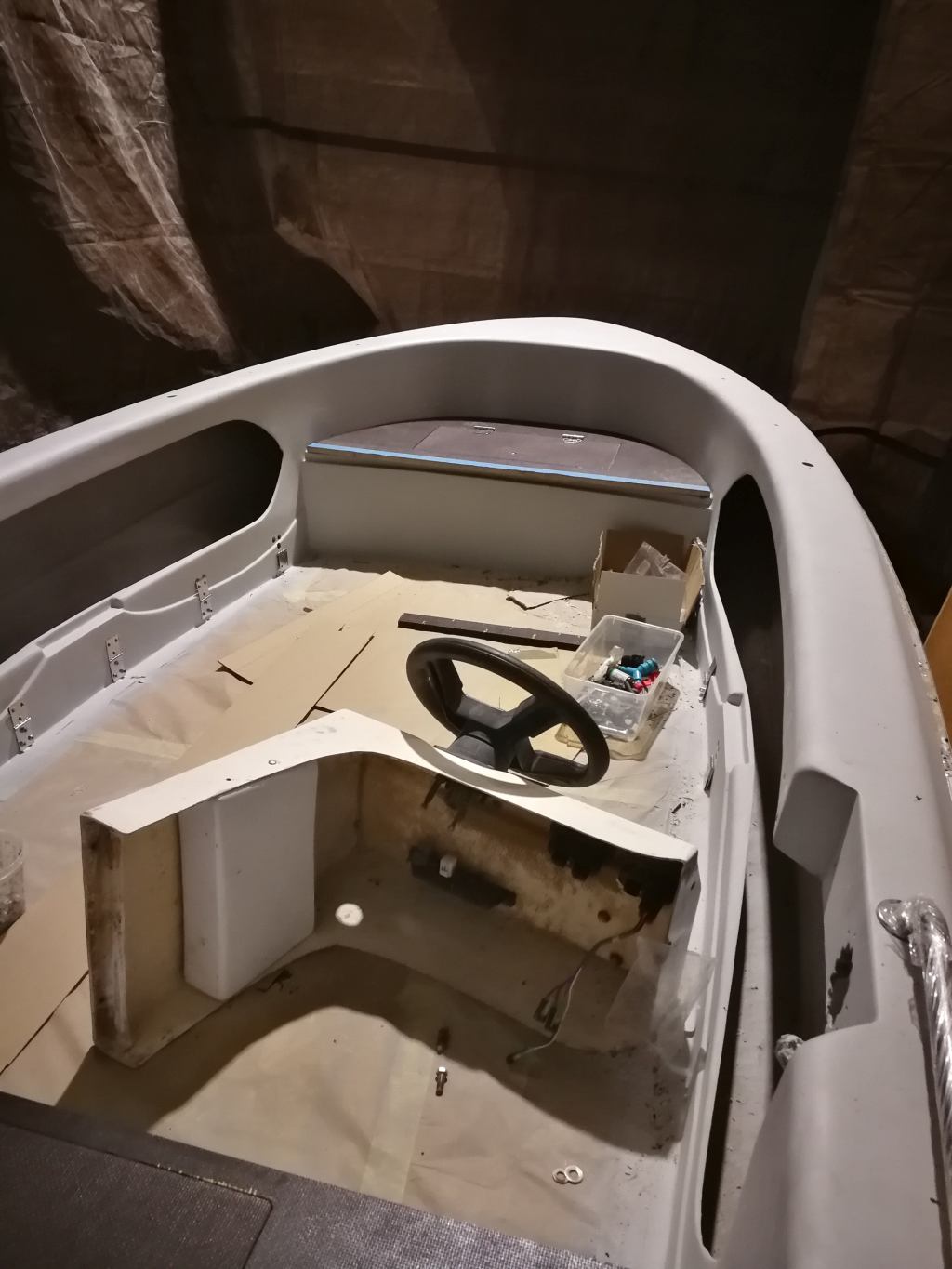

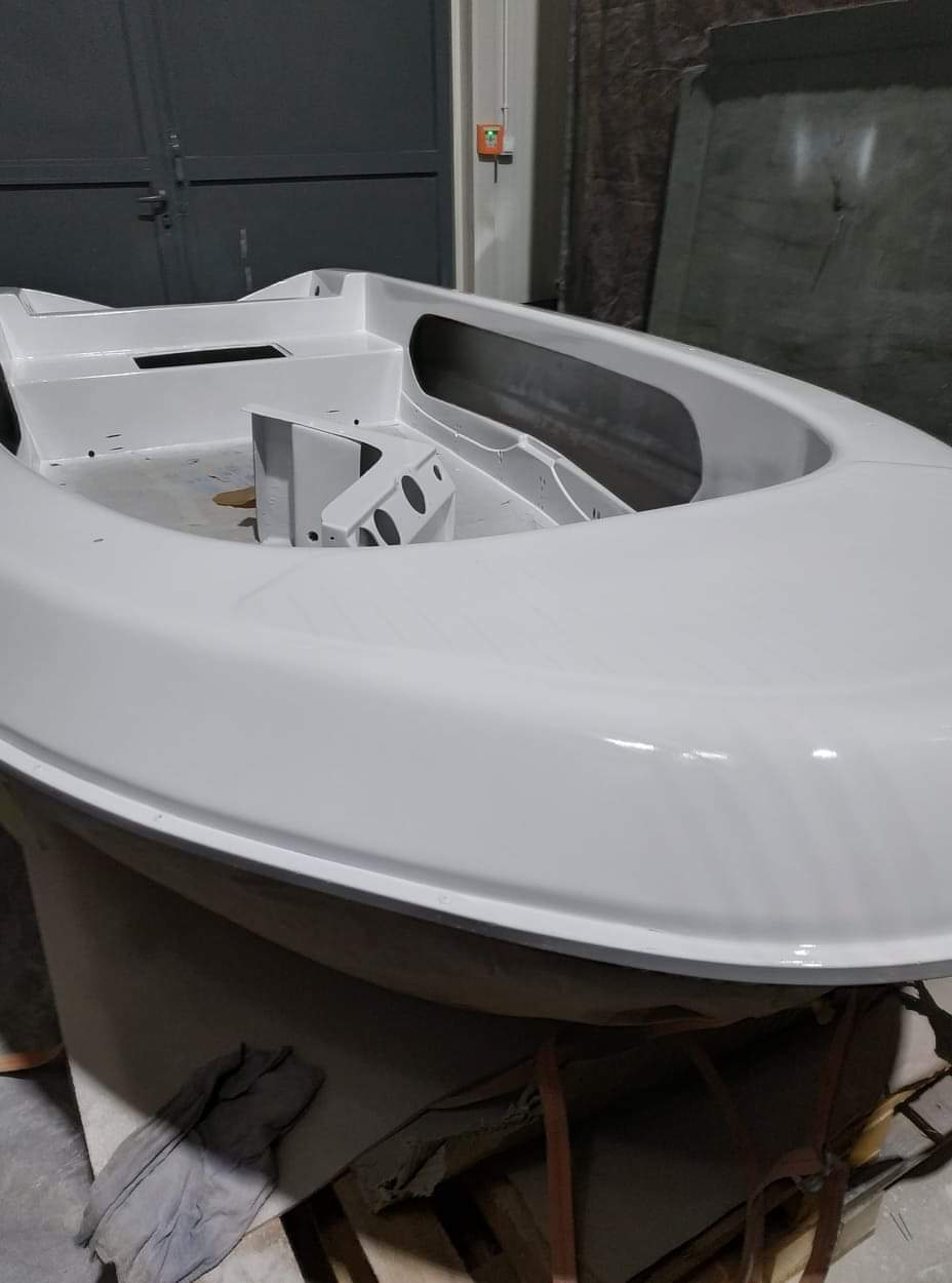

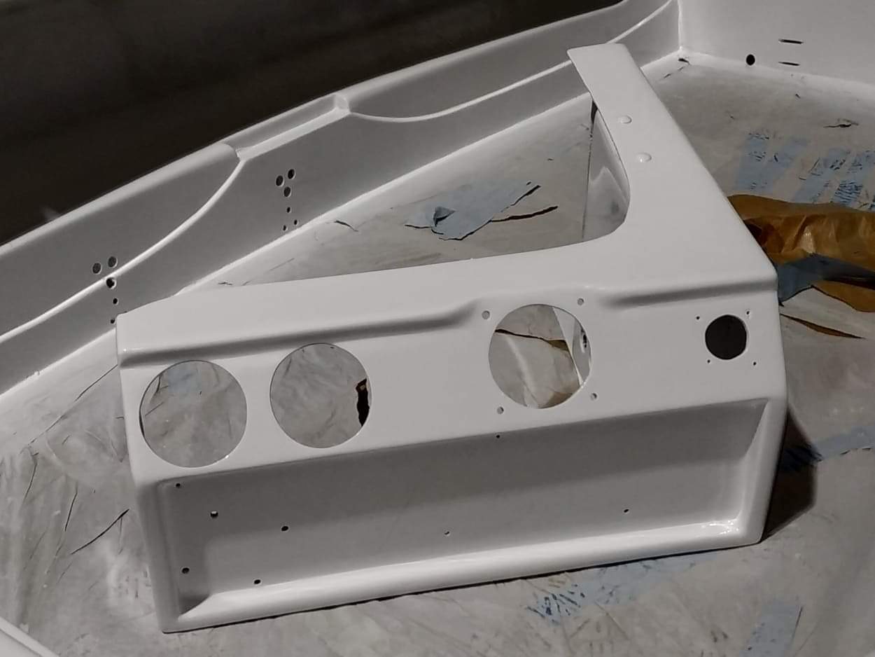

No i pomalowane . . . 3 male plamki zacieku jedno niedoszlifowanie podkladu ogolnie 4z duzym + zadowolony jak na swoja robote jestem ;-)
Czesc nad woda x3 poliuretan .

Jak nowa! :D

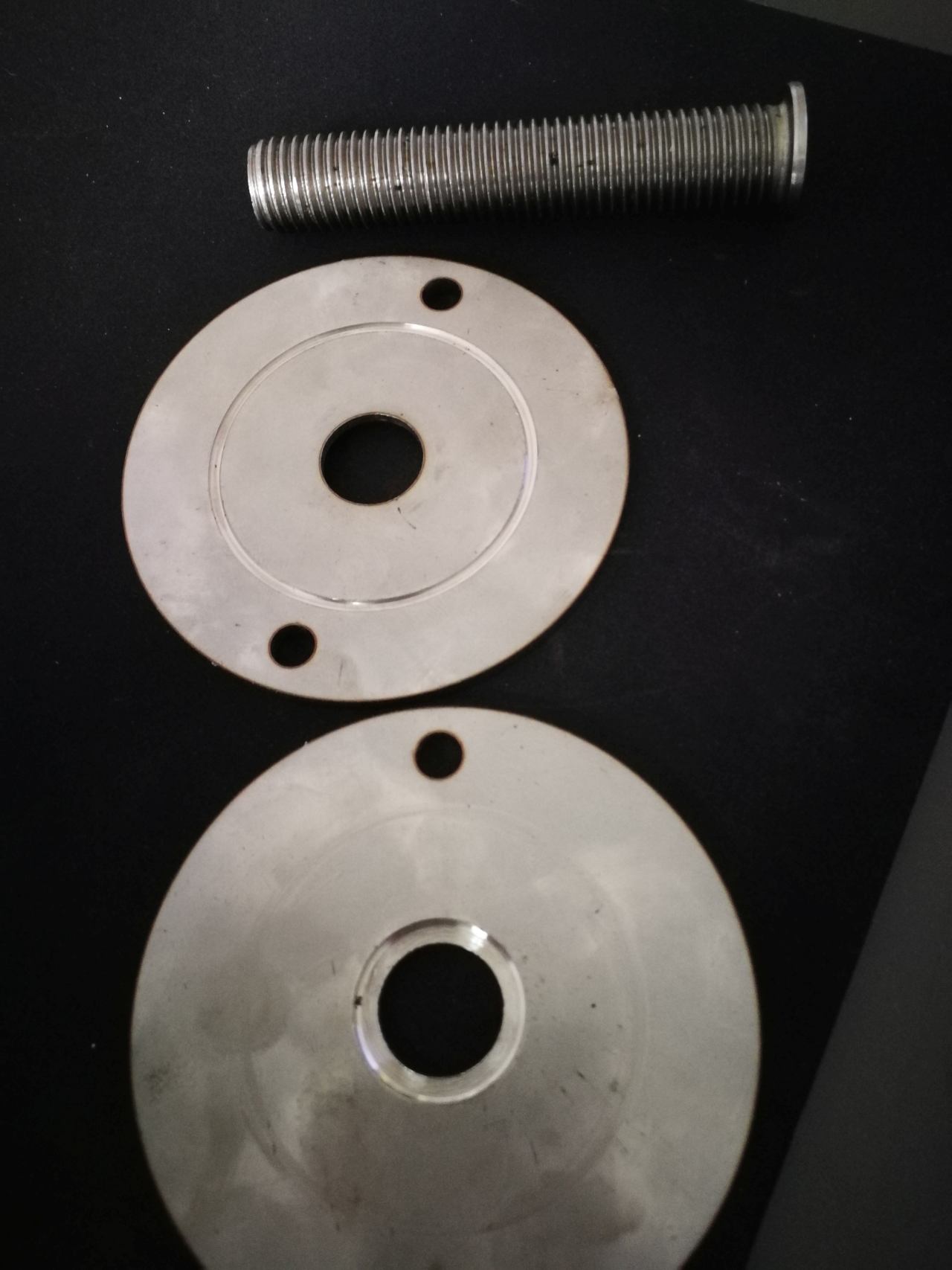

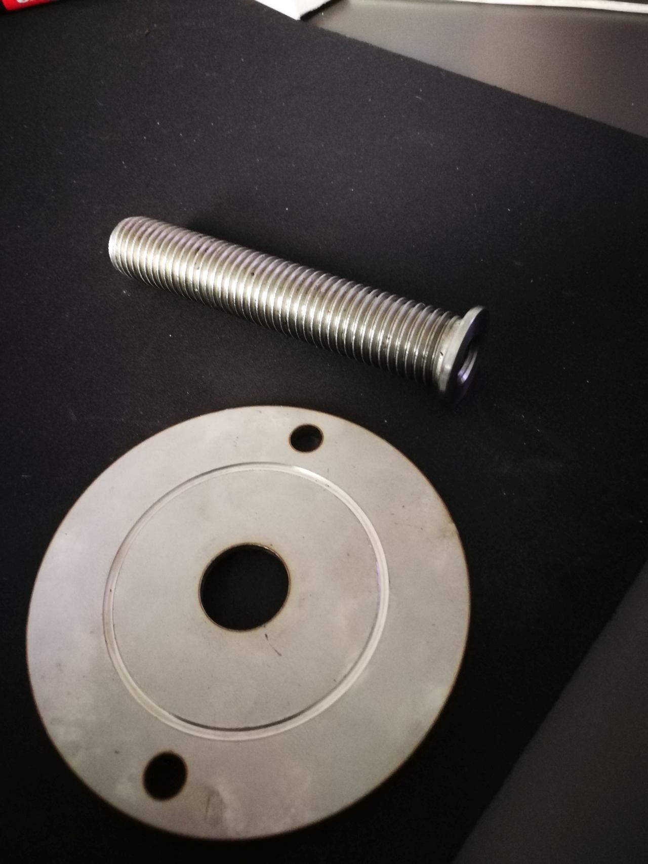

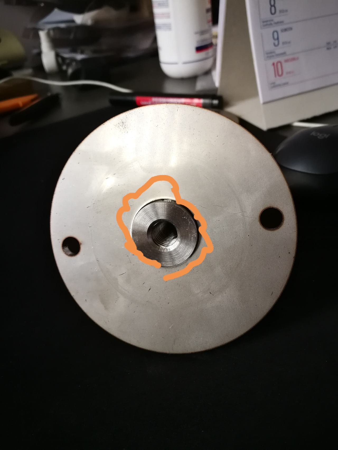

Jeszcze jedno prosze o opinie .
Przejscie przez burte chce zrobic tak .
Sruba M20 przechodzi przez pawęż .
Tam gdzie zaznaczone kolorem bedzie spaw TIG Czyli szczelne.
Od wewnetrzej strony podkladka ma podebranie pod oring no i bedzie masa uszczelniajaco-klejaca SEA LINE .
Przepuszczam M20 z podkladka od srodka daje podkladke i nakretke .
W srubie M20 jest gwint M12 do tego bede przykrecal silnik ( JACKPLATE)
CO Wy NA TO ? Tak sobie to wymyslilem ale pytanie czy jestjakis inny sposob na zamontowanie silnika na pawezi .
Jak mialem silnik przykrecony do pawezy to mimo zasmarowania srub silikonem pawez pila wode ( deska drewno tekowe) bylo wilgotne wiec z czasem pewnie dowymiany a tak to bedzie szczelne w 100 % .
