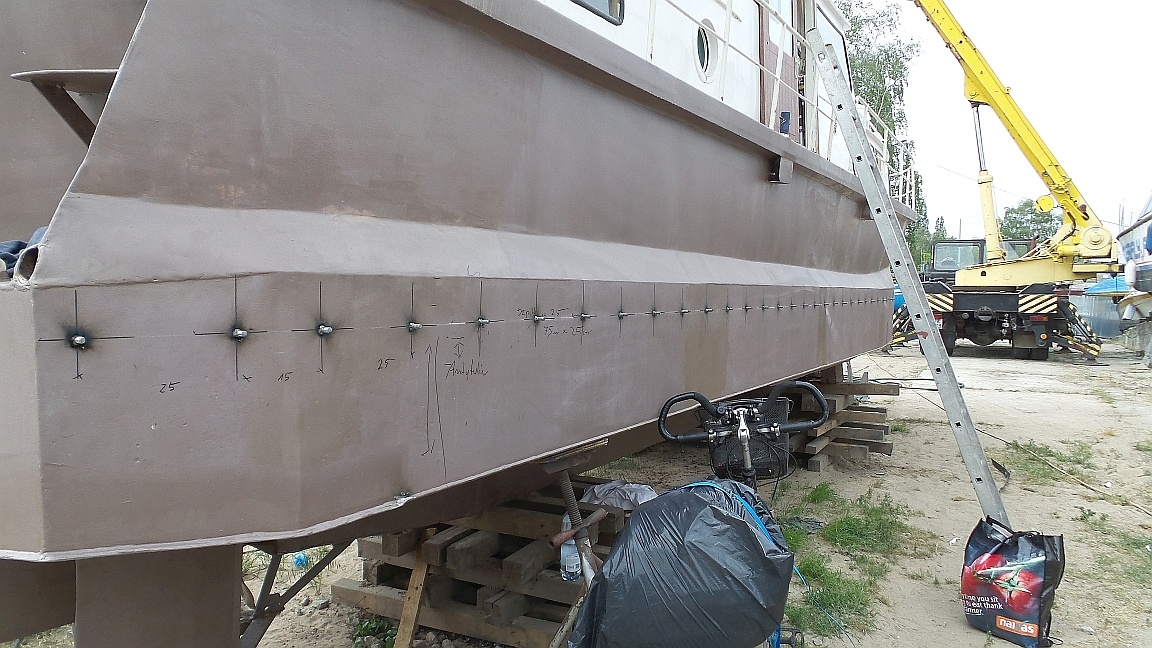

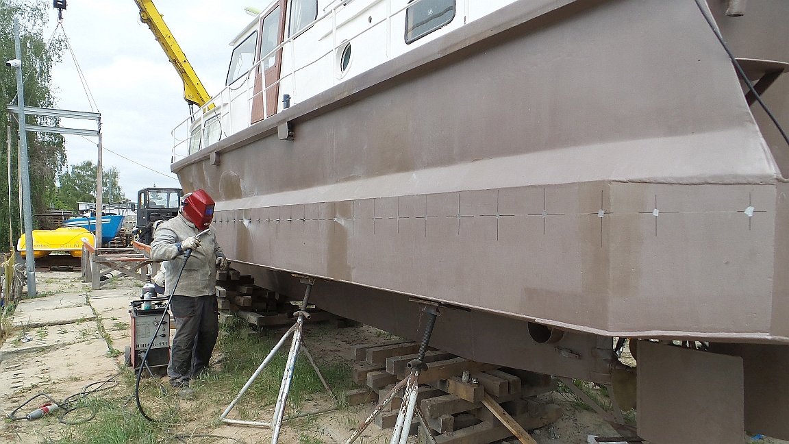

A tak wygląda ten „bąbel przeciwtorpedowy”.
20230527_100356.jpg [ 418.4 KiB | Przeglądane 3862 razy ]

Blacha na rufie była wyżarta przez kawitację i materiał unoszony strumieniem zaśrubowym (reszta kadłuba jest zdrowa). Ponieważ w suficie bardzo źle się spawa, a od środka nie było dostępu, podjęto próbę napawania poszczególnych przecieków. To się nie sprawdziło, więc najlepszym (cena/jakość/trwałość) sposobem będzie dospawanie w tym rejonie nowego poszycia z blachy 4 mm.

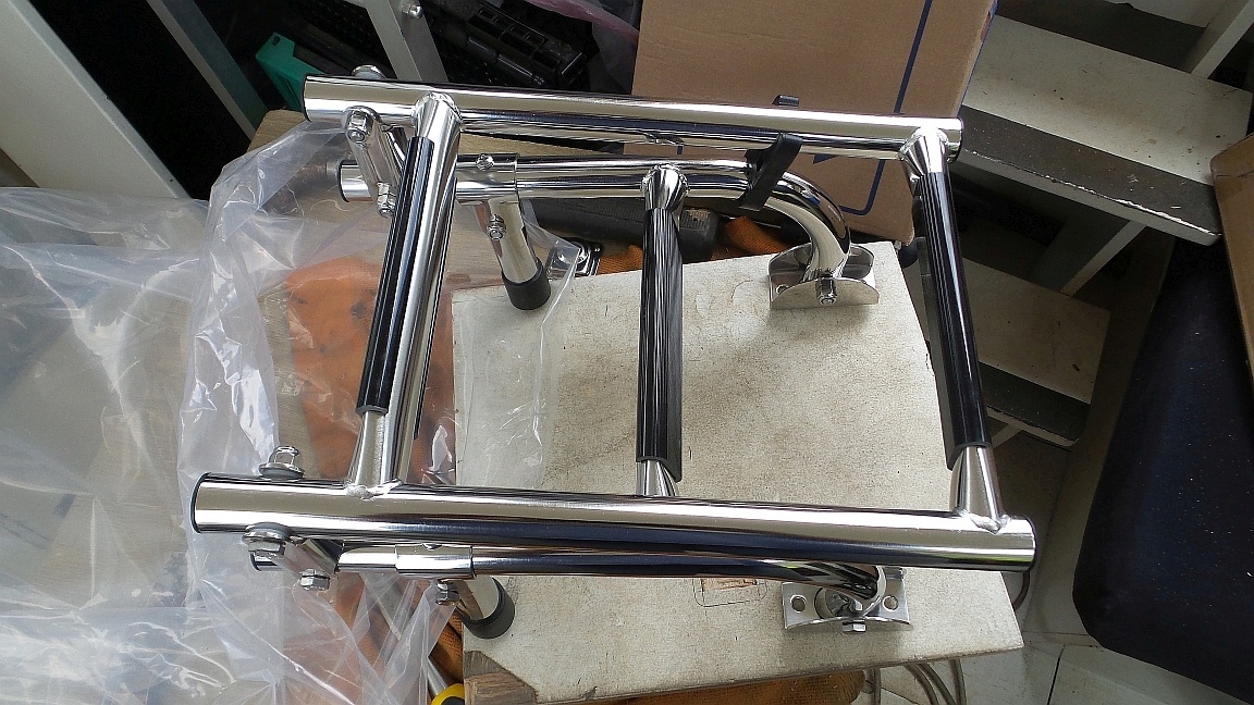

Dziś przedwczesny Dzień Dziecka - przyszły prezenty.
20230529_114445.jpg [ 353.54 KiB | Przeglądane 3702 razy ]
20230529_113403.jpg [ 333.76 KiB | Przeglądane 3702 razy ]
20230529_112952.jpg [ 447.03 KiB | Przeglądane 3702 razy ]
20230529_112940.jpg [ 364.54 KiB | Przeglądane 3702 razy ]
20230529_112115.jpg [ 344.89 KiB | Przeglądane 3702 razy ]
Za ten post autor Stara Zientara otrzymał podziękowanie od: bartuss1nowy
Po co Ci tyle drabinek...?
AIKI
PostNapisane: 29 maja 2023, o 18:07
Posty: 13154
Podziękował : 3093
Otrzymał podziękowań: 2696
Z pokładu na pomost rufowy i z pomostu do wody.
Za ten post autor Stara Zientara otrzymał podziękowanie od: AIKI
PostNapisane: 29 maja 2023, o 18:17
Posty: 4688
Podziękował : 512
Otrzymał podziękowań: 702
A to niebieskie coś? Bo wygląda też jak drabinka (jednostopniowa)...
AIKI
PostNapisane: 29 maja 2023, o 18:34
Posty: 13154
Podziękował : 3093
To odbijacz-drabinka na wypadek stanięcia burtą do niskiej kei - jest prawie metr wolnej burty.

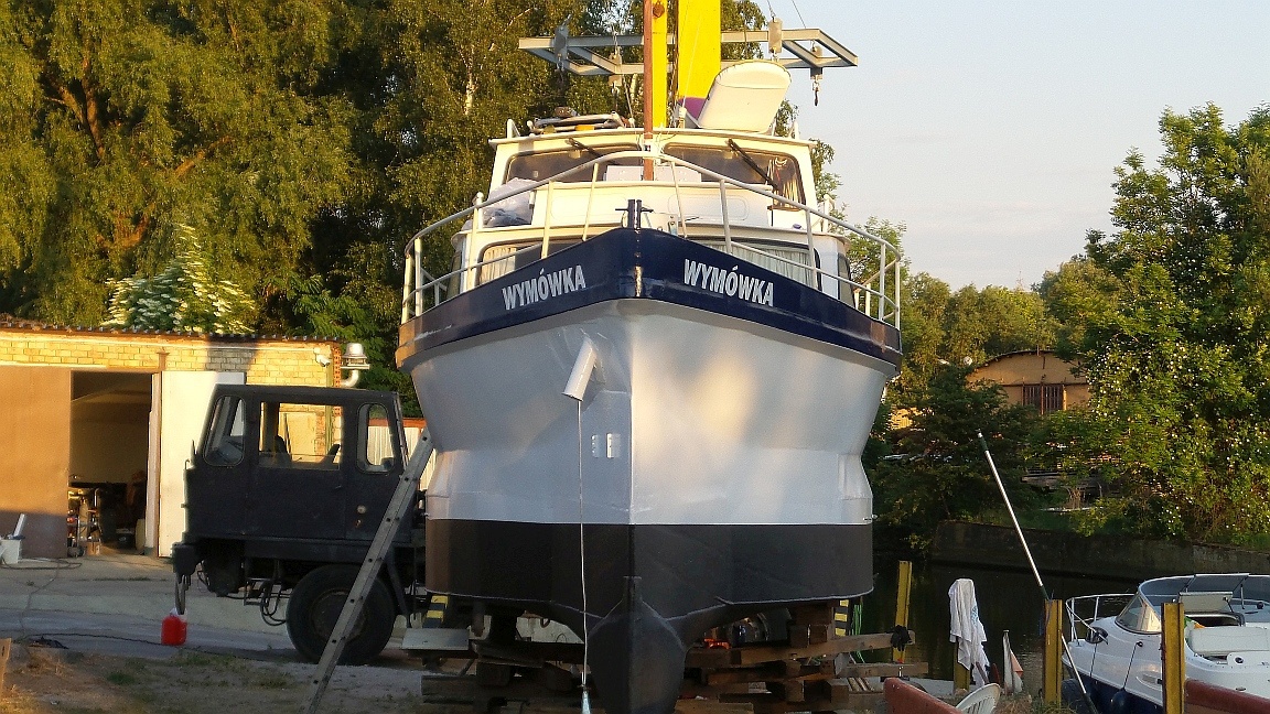

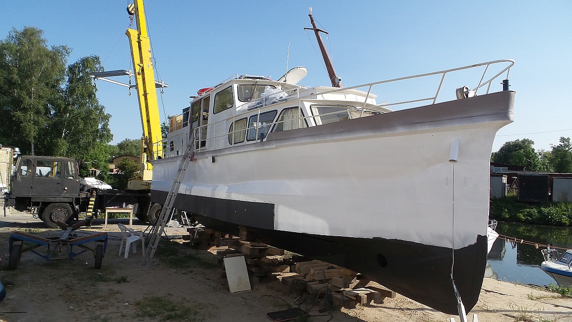

Przyszedł dawno oczekiwany czas na zmianę barwy ;)
Dziś pierwsza warstwa
20230603_130650.jpg [ 398.51 KiB | Przeglądane 3403 razy ]
20230603_130524.jpg [ 400.39 KiB | Przeglądane 3403 razy ]
20230603_130505.jpg [ 382.96 KiB | Przeglądane 3403 razy ]
20230603_130448.jpg [ 391.25 KiB | Przeglądane 3403 razy ]

Schnie...
20230603_195051.jpg [ 350.76 KiB | Przeglądane 3356 razy ]
20230603_194940.jpg [ 382.61 KiB | Przeglądane 3356 razy ]

PostNapisane: 3 cze 2023, o 20:48
Posty: 2261
Podziękował : 177
Otrzymał podziękowań: 504
Powiedz mi lepiej po co ten jeż nakoło bo chyba nie w temacie jestem.
pozdrawiam Bartosz
PostNapisane: 3 cze 2023, o 21:01
Posty: 13154
Podziękował : 3093
Pisałem, że przeciwabordażowy :rotfl:
A naprawdę to będzie na nim odbojnica.

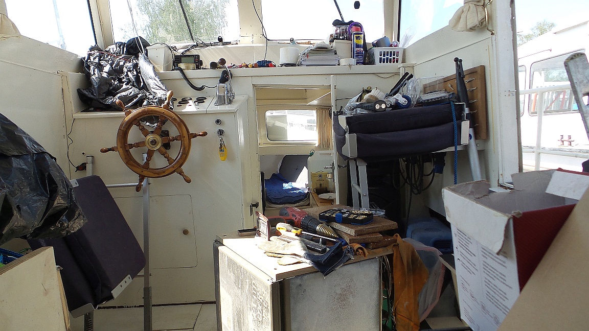

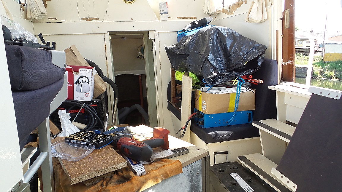

Bałagan remontowy
20230605_152251.jpg [ 363.25 KiB | Przeglądane 3148 razy ]
20230605_152238.jpg [ 357.47 KiB | Przeglądane 3148 razy ]
20230605_152222.jpg [ 384.71 KiB | Przeglądane 3148 razy ]
20230605_152206.jpg [ 334.5 KiB | Przeglądane 3148 razy ]

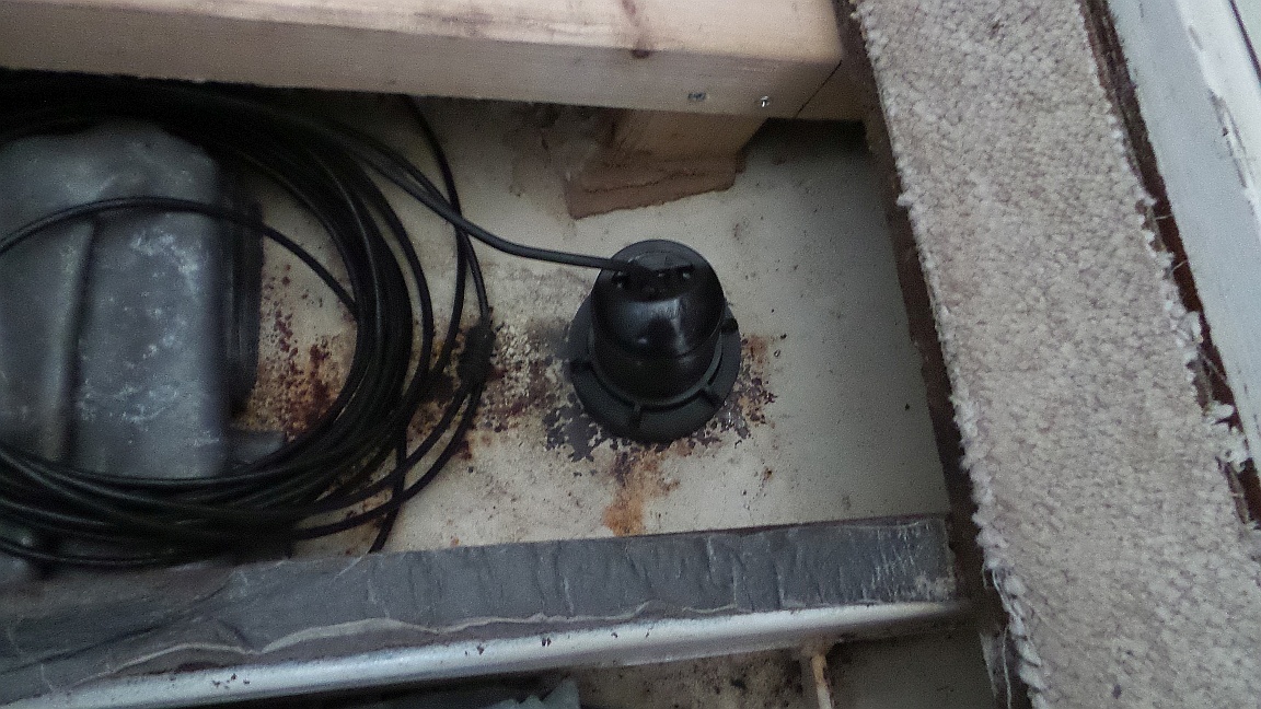

A ja po długim boju przebiłem się przez blachę na dnie i zamontowałem nowy czujnik echosondy.
20230605_210523.jpg [ 352.43 KiB | Przeglądane 3148 razy ]
PostNapisane: 5 cze 2023, o 22:24
Posty: 4826
Podziękował : 400
A nie mogłeś trochę, takie ciut, ciut, bardziej się postarać, oczyścić dno i pomalować przed montażem?
PostNapisane: 5 cze 2023, o 22:33
Posty: 13154
Podziękował : 3093
Pomaluję później, za mało czasu było

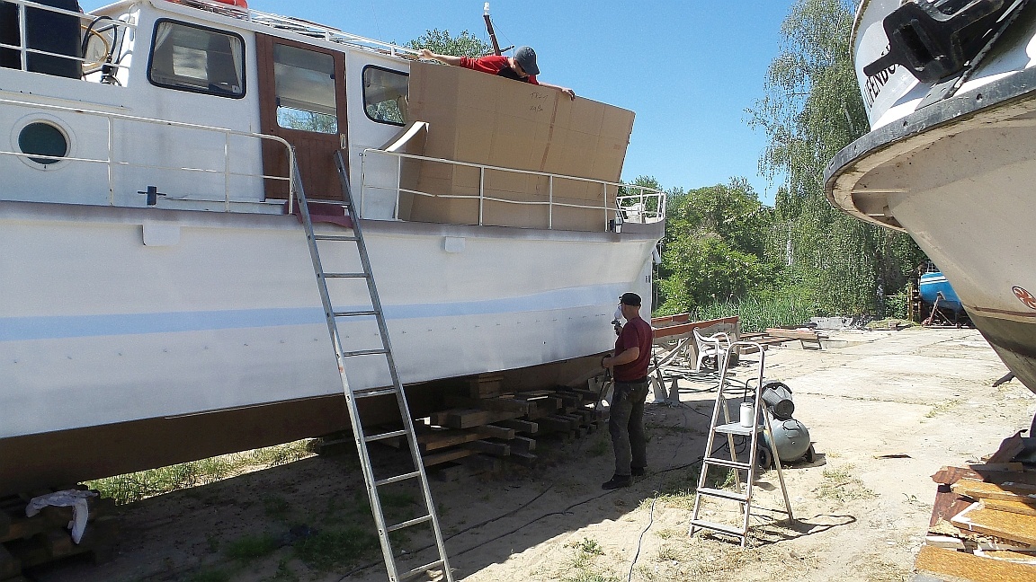

Malowanie dna i pasa burtowego
20230606_135858.jpg [ 394.74 KiB | Przeglądane 3086 razy ]
20230606_135847.jpg [ 402.48 KiB | Przeglądane 3086 razy ]
20230606_135450.jpg [ 336.82 KiB | Przeglądane 3086 razy ]

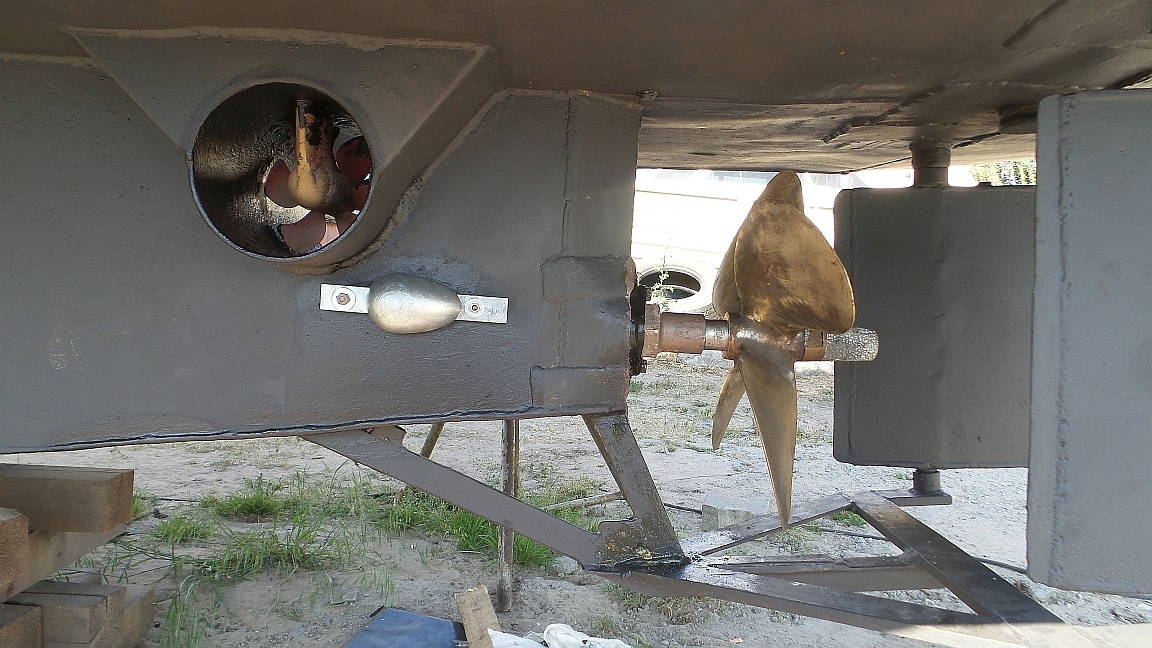

Dziś nowe anody i nowy sznur łojowy w dławicy.
20230607_165806.jpg [ 355.23 KiB | Przeglądane 2922 razy ]

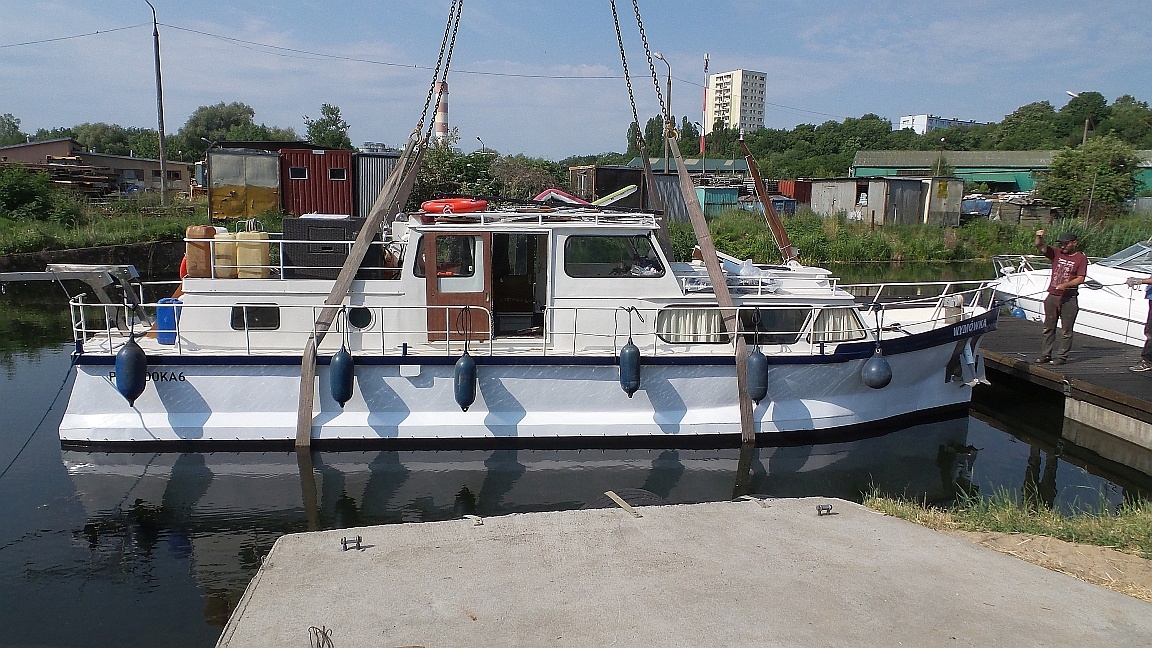

Wymówka na wodzie, ale to jeszcze nie koniec pracy.
20230610_165656_s.jpg [ 340.53 KiB | Przeglądane 2689 razy ]
20230610_094505.jpg [ 414.14 KiB | Przeglądane 2689 razy ]
20230610_094400.jpg [ 432.08 KiB | Przeglądane 2689 razy ]
20230610_090658.jpg [ 373.49 KiB | Przeglądane 2689 razy ]
20230610_084455.jpg [ 366.35 KiB | Przeglądane 2689 razy ]
