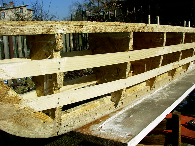

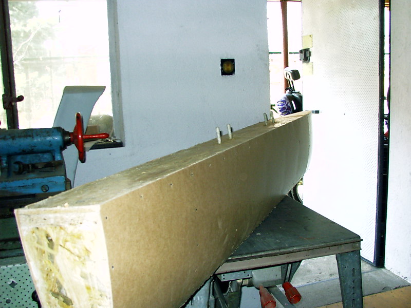

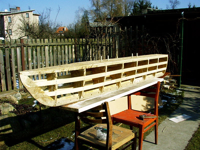

Przy opisywaniu mojego ożaglowanego kajaka / w listopadzie 2010 /wspomniałem ,że buduję dwa dodatkowe pływaki i po zwodowaniu tego zestawu sprawdzę jego własności nautyczne .Zamierzam uszyć nowy grot i skonstruować nową ramę nośną o większej rozpiętości , tak by móc doświadczalnie dobrać rozstaw bocznych kadłubów. Kadłuby - o konstrukcji szkieletowej , są już poszyte za pomocą gwoździ , cienką / 3 mm / płytą meblarską i czekają na wyższe temperatury do laminowania. Załączam fotki .
Uwaga : płyta OSB nie sprawdza się przy poszywaniu - jest zbyt " rzadka " . Gwoździe słabo trzymają i mają tendencję do " wyłażenia " . Lepiej szkielet skonstruować ze sklejki -mimo że jest cięższa i droższa . Klej i gwoździe trzymają się jej b.mocno. Pozdrawiam. Włodek.

Hej Włodku,
Bardzo mi się podoba to co robisz i również pokazujesz tu i na Port21:
http://www.port21.pl/technika/article_1882.html
Znakomite ilustracje i dobre pomysły.
Moja jedyna wątpliwość dotyczy zastosowania płyt OSB, ale mam nadzieję, że to tylko do budowy formy/kopyta i nie zostanie wewnątrz kadłuba??? Skąd w ogóle ten pomysł, aby użyć płyty OSB? Ona się nie nadaje do szkutnictwa... Na pierwsze problemy z OSB się już sam natknąłeś, reszta przed Tobą...
Bocznych kadłubów - pływaków , jak kto tam woli - nie buduję z kopyta . Cały szkielet zbudowany został z elementów wyciętych z płyty OSB i listew świerkowych i pozostanie wewnątrz - został jedynie poszyty 3 mm płyta stolarską , na którą położę laminat e-s . Dlaczego okurat tak ? Zabawa w wykonanie kopyta dla dwóch pływaków wydaje mi się przesadą - co innego gdybym planował produkcję takich kadłubów ! Zresztą kopyto mogę zawsze wykonać biorąc za model jeden z pływaków. Z założenia kadłuby mają być wytrzymałe i ważyć ok. 15-20 kg - stąd solidny szkielet . A że miałem akurat płytę OSB pod ręką to wyszło jak wyszło. Drugi raz wybiorę solidną sklejkę.

jestem pod wrażeniem Twoich dokonań i prezentacji. Tym bardziej boli patrzenie na ten szkielet kadłuba a raczej pływaka. Wiem że się napracowałeś bo to widać, ale nie bądź uparciuch. Nie brnij dalej i daj się namówić na zmianę, szkoda pieniędzy. Przede wszystkim płyta wiórowa ma pewną wadę: jest słabo sprasowana i poddana zmiennym naprężeniom kruszeje. W budownictwie nie ma problemu, ale na wodzie takie naprężenia występują ciągle.
Ten rodzaj konstrukcji, który wybrałeś jest bardzo mocny i nie wymaga grubych ciężkich materiałów.
Skoro:
1. ma być oblaminowane
2. ma mieć tyle przegród wewnątrz
3. ma być zamknięte od góry
to zastanów się nad metodą szycia i klejenia. W takiej konstrukcji na pewno wystarczy cienka sklejka (nie wyjdzie drogo). Z tyloma przegrodami i tak będzie bardzo sztywne.
Ponadto taki kadłub ze sklejki możesz bardzo łatwo wymodelować we FreeShipie (o ile nie znajdziesz gotowców) i będziesz miał gotowe rysunki do naniesienia na arkusz sklejki do wycięcia. Potem to już prościzna, trochę "trytek", ze dwa pasy bagażowe i laminat. No i zawsze to nie "na czuja".

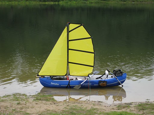

Honda104, gdzieś tam wyżej są fotki mojego ożaglowanego Sevylora Canyona, to działa.
Jeśli natomiast chodzi o hydroskrzydła to nie zda egzaminu w kajaku dmuchanym. Dla prawidłowego wynurzenia skrzydełka muszą być pochylone pod odpowiednim kątem, a tego nie da się uzyskać w kajaku dmuchanym bo jest za mało sztywny.... nooo chyba że myślisz o nich do kajaka normalnego.
pzdr G

Pływaki są już przygotowane do laminowania i nie wyszło to wcale źle. Przy ich wymiarach : długość 205 cm , wysokość 30 cm , szerokość w najszerszym przekroju 16 i waga ok. 15-20 kg cm mają wyporność około 50-60 kg - wyznaczę ją po oblaminowaniu. Twoja koncepcja budowy pływaków metodą szycia i klejenia jest słuszna ale przy wykonywaniu lekkich konstrukcji . Waga pływaka / te 15-20 kg / w planowanej przeze mnie konstrucji nie jest wadą - to jedna z zaplanowanych cech konstrukcyjnych. Oba pływaki będa pełniły rolę wypornościowo- balastową .Przy budowie skorupowej i tak musiałbym je dodatkowo dociążyć. Zakładam ,że kosztem nieznacznego wzrostu ciężaru pływadła zmniejszę jego szerokość .
Co do OSB - wszyscy piszący o używaniu jej przy pracach szkutniczych maja rację : to materiał lichy. Czytam i odpisuję tak z doskoku bo składam właśnie skonstruowany przyrząd do wykonywania remizek miedzianych . Wrzucę parę fotek. Pozdrawiam. Włodek
Widzialem juz wczesniej i poczatkowy plan byl taki zeby skopiowac Twoj wynalazek :D I nie wykuczone, ze nie skopiuje :wink: Albo poprosze o wykonanie pomyslodawce za oplata oczywiscie jesli sie zgodzi :). Napewno lepiej bedzie sie taki zestaw sprawdzal na rzekach a plywak zostanie mi na lagune i morze.

Dokończę budowy , opływam i wyznam wszystkie grzechy nowej konstrukcji publicznie
No to jest nas dwóch - ja mam za to pływaki lekkie -coś koło 6kg ; wyporności ok 40kg.
https://picasaweb.google.com/PiotrStybu ... directlink . Faktycznie Włodku wyporność ze strony nr 1 i masa ze strony nr 2 działają tak samo na łódkę. Po co zatem mieć dużą masę skoro można mieć lekką wyporność? Chyba po to że masa tnie powietrze a wyporność tnie wodę :?: Jednak masa wisząca w powietrzu zanurza kadłub który znowu tnie wodę. Sam już nie wiem co lepsze. Dobrze że robisz coś innego ode mnie - przynajmniej będzie co porównywać. :)
Super!!! :)
Wiadomo co będzie lepsze - lekkie wielokadłubowce żeglują sobie po Pacyfiku i okolicach, od setek lat (jeśli nie od tysięcy?). Na nich skolonizowano wyspy odległe od siebie o setki mil. Gdyby lepsze były ciężkie outriggery, to już dawno by je zastosowano. Robiło się tam je ciężkie raczej z powodów technologicznych - wtedy gdy pływakiem był pełny pień drzewa.

No dobra jestem tu dość nowy nie chciałem tak obcesowo do włodka. Rozumiem że włodek przyjął do wiadomości co mu zostało powiedziane, upiera się przy swoim i dalsze usiłowanie sprowadzenia go na naszą "właściwą" drogę nie ma sensu.
Jednak włodku rzucę tu opowieścią z mojego niedawnego życia kiedy uparłem się przy zrobieniu napędu do kanadyjki przy pomocy dwóch zanurzonych śrub, nie przemyślałem dokładnie konstrukcji i przełożenia i uzyskałem prędkość maksymalną ok 1km/h :oops: :lol: . Dość długo trudno mi było dojść do siebie po tej oznace mojej niecierpliwości - hmm głupoty. Maszynerię wrzuciłem na pawlacz w garażu i nawet opracowałem nową koncepcję która może dałaby mi max 6km/h ale już mi się nie chce. Liczę na żagiel jako ciekawszy sport.
