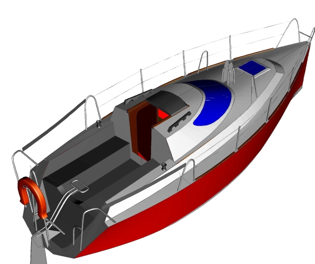

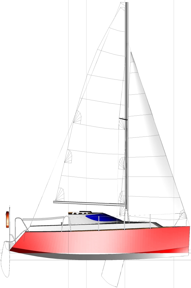

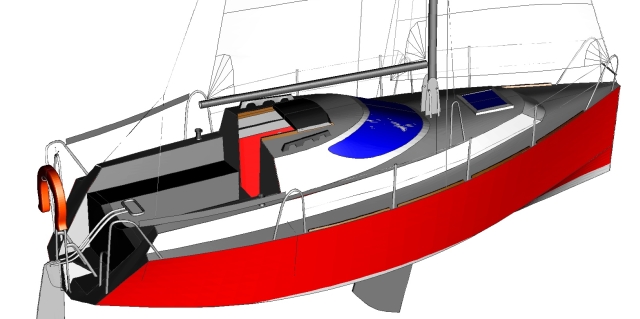

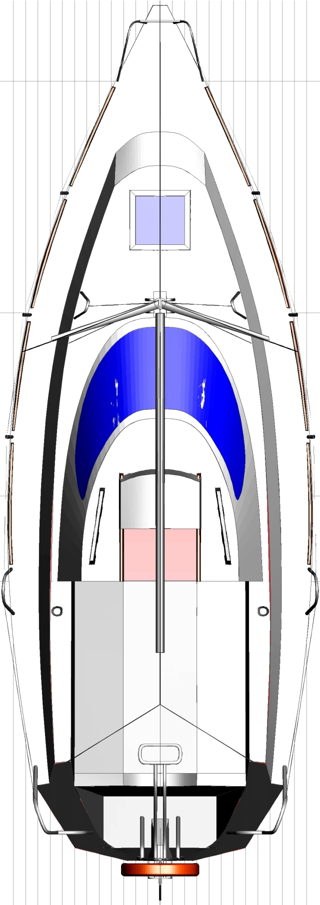

Rzeczywiście ten nowy DelftShip wygląda całkiem dobrze :)
Korzystając z kilku wolnych dni spowodowanych awarią palca wskazującego lewej ręki, pobawiłem się trochę nowym DelftShipem. Odkryłem ciekawą rzecz, której nie miały poprzednie wersje. Przy pomocy opcji drukuj, można wygenerować obrazki jpg o rozmiarach nawet 2000x3000 pikseli. Wychodzą całkiem fajne rysunki. Tak więc, mając do dyspozycji w miarę rozsądnej jakości renderingi, postanowiłem sie pobawić w modelowanie tym programem. Siedmio metrowa turystyczna łódka, z powierzchni rozwijalnych do budowy ze sklejki, po trzech wieczorach wygląda już całkiem nieźle. Tak więc twierdzenie że DelftShip nie nadaje się do modelowania, można pewnie uznać za obalone. A tak poza tym, to co powiecie o samej łódce??
Przemek
wagab6.jpg [ 307.3 KiB | Przeglądane 11317 razy ]
wagab5.jpg [ 110.32 KiB | Przeglądane 11317 razy ]
wagab4.jpg [ 115.64 KiB | Przeglądane 11317 razy ]
wagab3.jpg [ 90.44 KiB | Przeglądane 11317 razy ]
wagab 2.jpg [ 108.15 KiB | Przeglądane 11317 razy ]
/.../Tak więc twierdzenie że DelftShip nie nadaje się do modelowania, można pewnie uznać za obalone. A tak poza tym, to co powiecie o samej łódce??
Brawo! Znakomicie wygląda efekt pracy kilku dni!!! :D
Przemek próbujesz kształty łatwe do uzyskania z laminatu, wpisać w projekt sklejkowy, w momencie rysowania powinieneś więcej myśleć o procesie budowy w realu.

No dobra, zniechęciłem Przemka do rysowania :wink: , to się teraz wypowiem:
Wydaje mi się, że jeśli do amatorskiej budowy, to warto zastanowić się nad nieco mniejszymi (węższymi) powierzchniami do poszywania sklejką - ta łódka, której fotki załączyłem wyżej, jest budowana z pasów (klepek) sklejki klejonych na zakładkę za pomocą epoksydu - dzięki temu jej kształty przypominają klasyczne kształty łodzi drewnianych, ale jest dużo lżejsza (i obeznani z technologią twierdzą, że mocniejsza!) od łodzi budowanych z desek a mających podobne, klasyczne kształty. Dobrym przykładem do przemyśleń byłaby np. Zośka Z.J.Milewskiego, której kształt został przetransponowany z okrągłodennego (Beryl) na sklejkowy w taki sposób, że zachowano płynność linii... Tak sobie myślę, że jeśli kanciaste kształty, to konsekwentnie, jak np. u Phila Bolgera - jeśli projektowałbym "mazurskie koromysło", to pewnie starałbym się zachować, przynajmniej pozorną, obłość kadłuba, albo projektował "kwadratowego kanciaka" w stylu AS29...
Ale to tylko moje, subiektywne odczucia.
Przemku Freeship ma taką możliwość od wersji 2.3 z połowy 2006r, tylko nie "print", a "Save image".
Nigdy nie twierdziłem że się nie nadaje, tylko że jest uciążliwy i są przyjemniejsze w obsłudze programy. Jednak biorąc pod uwagę współczynnik możliwości/cena - DS/FS jest nie do pobicia.
Możesz podać więcej danych jachtu? ...i np. przybliżone ilości sklejki?
Mnie się podobają np. takie:
Tak, tak Robercie, a potem szukasz ochraniaczy na bolący "bottom" :)
Ale to są właśnie kształty typowe dla budowy ze sklejki, vide Sztrandek, czy prostszy w budowie Miś...

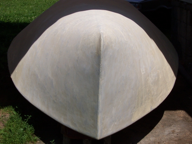

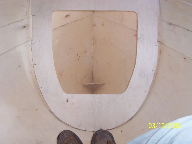

Marciniunio nie wiem o czym piszesz. Gdzie znalazłeś te kształty łatwe do uzyskania z laminatu? Nie ma tam nawet kawałka nierozwijalnej powierzchni, nawet siodłowej. Wszystkie elementy to zwykłe walcowe powierzchnie, które bez problemu zwijamy ze sklejki. No jedyne co może budzić obawy to mocno gięta ściana ściana nadbudówki, ale uwierz mi że bez problemu wygnie się ze zwykłej sklejki 6mm. Sklejkowa łódka nie musi być kanciastą szufladą. Ta i tak jest dość kanciasta.
Dla przykładu zdjęcie grodzi dziobowej w łódce ze sklejki. Uwierz mi że takie okrąglutkie przekroje kadłuba były bardzo łatwe do uzyskania, ze zwykłej wodoodpornej sklejki.
Przemek
Komentarz: Pod warstewką laminatu jest zwykła szyta i klejona sklejka. Tylko gdzie tu kanty?
laminat.jpg [ 192.81 KiB | Przeglądane 11226 razy ]
grodz dziobowa.jpg [ 79.72 KiB | Przeglądane 11226 razy ]
Częściowo się zgodzę. Kadłub poszywany wąskimi pasami na zakładkę ma swój urok. Jednak cała reszta powinna do takiego kadłuba pasować. Łodka jednak była rysowana pod technologię szycia i klejenia i dość łatwą budowę. Jak wąskie pasy to duża wiotkość elementów i w praktyce heling. Szycie i klejenie daje nam możliwość kształtowania bryły praktycznie w powietrzu. Korzystając z danej technologi nie odrzucajmy więc udogodnień jakie nam daje.
Nigdy nie budowałem czegoś takiego, ale wydaje mi się że przy takiej wielkości łodzi, nie jest to zbyt wygodna technologia. Olbrzymie wykroje elementów kadłuba, też potrafią przyspożyć sporo pracy, biorąc pod uwagę chociażby ilość łączeń arkuszy i kłopoty w manewrowaniu taką płytą, że o wycinaniu nie wspomnę. Całkiem inaczej jest w przypadku Bolgerowskich kaczątek.
Przemek
Rufa w tym kształcie. moim skromnym zdaniem jest mało sklejkowa, popieram w 100% opinie Roberta co do wrażeń estetycznych
Mariaciuncia dalej Cie nie rozumiem. Cała rufa jest wykonana z całkowicie płaskich kawałków sklejki, żadnego, nawet najmniejszego gięcia tam nie ma. No chyba że chodzi o rurki koszy, ale one to z nierdzewki być mają bo ze sklejki to ich nie ugnie;-) Co do wrażeń estetycznych, to spowodowane są one, dokładnie jak wcześniej pisałeś- myśleniem w czasie rysowania o procesie budowy.
Przemek
Co do ilości sklejki, trzeba by było przerysować wykroje na arkusze, a to sporo roboty.
Co do większej ilości danych, to może wieczorem pobawię się z wnętrzem i podrzucę rysunek. Teraz muszę jechać z kwiatami na cmentarz.
Przemek
Chyba musimy coś uporządkować w dyskusji - kwestie estetyczne, technologiczne i użytkowe są ze sobą mocno związane, ale nie są tożsame.
Mnie nie podoba się wysoka bryła kadłuba, co prawdopodobnie wynika z chęci uzyskania "standing headroom" na siedmiometrowej łódce. Rozumiem nasze "koromyślane" trendy i oczekiwania armatorów i czarterobiorców - będę więc żeglował pod prąd. Nie podoba mi się w tym konkretnym projekcie operowanie dużym arkuszem poszycia burty, co sprawia dodatkowe wrażenie nadmiernej wysokości burty - w technologii szycia i klejenia można z powodzeniem uzyskać (z węższych pasów) prawie okrągłodenny kadłub, chociaż czasami z widocznymi załamaniami.
Hmmm... W swoim projekcie operujesz dużymi arkuszami wykrojów burt i to Ci jakoś nie przeszkadza...
Oczywiście - budowa amatorska nie musi oznaczać wcale budowy w pojedynkę. Podnoszenie i ustawianie/dopasowywanie większych elementów zwykle wymaga więcej rąk. Nawet przy budowie mojej małej BETH "w powietrzu" i w pojedynkę, często brakowało mi, aby ktoś przytrzymał przez chwilę z drugiego końca...
Przywołany projekt AS29 Bolgera miał być ilustracją nie technologii (chociaż, przy okazji - też), ale bezkompromisowego podejścia do projektu jachtu ze sklejki - tworzenia bryły, która niczego nie udaje, nie mizdrzy się klasycznością i estetyzmem, a wręcz epatuje pewnym brutalizmem kanciastej formy, a jednak zastosowane przez Phila Bolgera proporcje bryły są, po prostu, doskonałe!
Przy okazji, zwracam też uwagę na brak pokusy uzyskania wysokości stania wewnątrz kabiny za wszelką cenę w krótszych od 8 metrów jednostkach - np. Martha Jane jest również "kanciasto-kwadratowa", ale nie razi wysokością burty:
