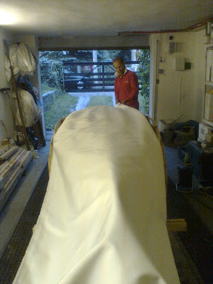

SKIFF w końcu poszyty :D :D
Poszywanie odbyło się na sesji wyjazdowej :d we Wrocławiu w ostatnią sobotę i niedzielę. Skiff został na miejscu do doschnięcia i w tą sobotę go odbieram. :D
A oto zdjęcia z tej podniosłej chwili :D
Rama przygotowana do transportu.
Listwa korkowa na pawęży przybita zszywkami i uszczelniona od strony sklejki sylikonem
Tym razem materiał ciąłem nożyczkami a strzępiący się materiał opaliłem lutownicą gazową.
Materiał składamy w wzdłuż w celu zaznaczenia środka.
Następnie przyszywamy paroma zszywkami do stępki co by się nam nie ruszał.
Rozpoczęcie przyszywania poszycia do burtnicy. Na tym zdjęciu zacząłem od końca co okazało się być błędem. Przybijanie/przyszywanie rozpoczynamy zawsze od środka burtnicy. Idąc w lewo lub prawo najpierw jak kto woli :D
Staramy się w miarę gęsto wbijać zszywki.
Przydaje się też pomocna dłoń do naciągania poszycia :D
Ponieważ obkurczanie materiału jakoś mi nie poszło za pierwszym razem (ciągle szukam przyczyny).
Spróbowałem wagi ciężkiej :D
I efekt końcowy :D jednak nie spłonęło :D
Trochę się zmartwiłem ponieważ obkurczenie szło całkiem inaczej jak powinno. Dalej nie jestem pewien gdzie jest problem. Jak znajdę przyczynę to dam znać.
Podczas pierwszego przesączania płótno się zachowywało normalnie. Jednak po paru godzinach schnięcia wystąpił taki efekt.
Materiał tak jak by się poluzował.
Jedną z przyczyn mogło być to że w 1h po malowaniu/przesączaniu zaczęło padać. Wilgotność wzrosła co dało taki efekt. Jednak nie jestem tego pewien. W sobotę będę wiedział co i jak.
Marcin, możne jak wyschnie całkowicie, to te zmarszczki same się wciągną.

Ciekawa metoda likwidowania zmarszczek .
Nie jestem pewien , czy ten materiał pracuje w związku z wilgocią .
Zmarszczki trzeba będzie zlikwidować ponownie nagrzewnicą .
Antycypuję publicznie , zobaczymy , czy się nie mylę .

Ciekawa koncepcja. Nie wiem czy się sprawdzi, bo materiał został mocno przesączony tak aż powstały zacieki po drugiej stronie :D
Na razie moim głównym podejrzanym jest materiał. Posiadam dwie rolki.
Pierwsza to ustalenie, czyli pierwsze metry materiału z krosna pomagające ustawić krosno. Drugi to już normalna produkcja. Oba kawałki jak twierdził producent były niestabilizowane.
Wszystkie dotychczasowe próby robiłem z materiałem z ustalenia i fungowało idealnie. Teraz zastosowałem można powiedzieć lepszy sort i wyszło jak wyszło :-?
Dlatego teraz chcę przetestować małą próbkę i będę wiedział, co i jak.
Tyle mojej filozofii:
W USA mają trochę inną teorię. Są tam stosowane dwa materiały Poliestrowy i Nylon - Poliamid (to samo, co ja używam). We wszystkich książkach, jakie mam i na stronach internetowych jest mniej więcej taki tekst:
" Nylon jest łatwiejszy w szyciu i poszywaniu, jednak ma on tendencje od rozluźniania się po kontakcie z wodą i wilgocią. Poliester jest trudniej poszywać, ale zachowuje się stabilnie przez cały okres użytkowania."
Myślałem, że jest to wina, iż Hamerykańce stosują nylon po stabilizacji (testowałem nylon stabilizowany i niestabilizowany. Ten pierwszy po dobie od obkurczania wiotczał oraz słabo się kurczył. Ten drugi szybko się obkurczał i pozostawał ciągle napięty.). Jednak w ostatnio nabytej książce, powyższe stwierdzenie powtarza się. Dodatkowo jest informacja, że jest to nylon niestabilizowany. Więc w tym momencie mam zagwozdkę. :-?
A teraz odpowiadając Gienkowi :D
Materiał, który stosuje jest to Nylon ( Poliamid) niestabilizowany (nie jest podany obróbce cieplnej, która powoduje, iż materiał się kurczy i nie reaguje na czynniki zewnętrzne takie jak wilgotność i temperatura tzn. trzyma swój wymiar). Nylon jest bardzo wytrzymały na przetarcia rozcięcia i tym podobne.
Najlepiej obrazuje wytrzymałość ten oto film:
Szkielet łódki pokrywam materiałem i potem go stabilizuję, czyli obkurczam. Poszycie samo naciąga się napina się tak jak w bębnie. Wydaje nawet taki sam dźwięk. Zresztą tak też sprawdzam czy jest odpowiednio obkurczone. Następnie impregnuję, co by nie przeciekało.
O coś namieszałem lj78 popraw jeszcze raz bo nie umię dojść do ładu i składu. Jak mam zamieścić ten film ??

Po poszyciu.
Trudno mi teraz określić łódka leżała na koziołkach. Chyba raz ją przeniosłem więc nie mogę tego teraz określić. Myślę, że po przetransportowaniu z powrotem na Górny Śląsk. Będę wiedział więcej.

Po wstępnych testach ma dwie wiadomości.
Dobrą i złą.
Dobra - poszycie na Skiffie po wyciągnięciu na słońce wyprostowało się i nie ma zmarszczek. Myślę że wilgoć jaka była podczas malowania mogła spowodować zmarszczki. Zobaczymy jak się będzie zachowywać na wodzie.
Zła - moje podejrzenia, że materiał z drugiej rolki jest stabilizowany lub wstępnie stabilizowany, po dzisiejszych testach nabierają coraz to większego prawdopodobieństwa.
Chcę jeszcze zrobić test na pierwszej rolce co powinno mnie upewnić w moich przeświadczeniach że zostałem wprowadzony w błąd przez dostawcę i mam materiał nie taki jak chciałem :-(
Jak już się upewnię co i moje czarne przypuszczenia się potwierdzą. Chcę sprawdzić inne metody stabilizacji. Wydaje mi się iż zastosowanie opalarki papowej dobrze obkurczyło materiał na Skiffie i tylko przy dużej wilgotności materiał lekko się luzuje. Na co i tak wskazują Hamerykanie.
Przynajmniej moja teoria co do tego iż Hamerykanie stosują materiał stabilizowany dalej się potwierdza.
Te oto drobne przeszkody zmusiły mnie do dalszego poszukiwania producenta. Obecnie oczekuję na próbki materiałów.
Co do Skiffa w Piątek druga warstwa plus skeg i maskownice na burtnicach (oczywiście jak zdobędę materiał)
