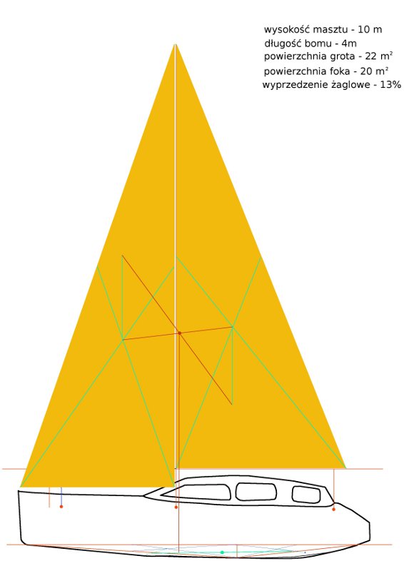

:oops: zaplonilem caly hmmm nie wiem co powiedziec . ciesze sie ze poznalem TYCH fajnych ludzi Marka i Przemka i mam apetyt na wiecej :) Zaskoczony jestem tym apelem :oops: mam zamiar robic wszelkie okucia , bloczki kipy (nie wiem jeszcze co to jest ) I tak dostaje wiele -chociaz by okazanie zrozumienioa i sympatje jaka mnie o0bdarzono :) Dziekuj tadek
wstepny projekt żagli , prosze o propozycje -sugestije !
kat_zagle_m.jpg [ 36.16 KiB | Przeglądane 7163 razy ]

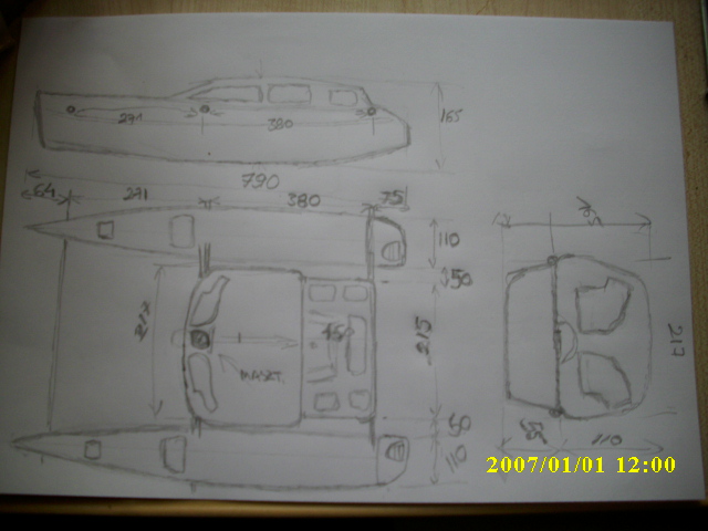

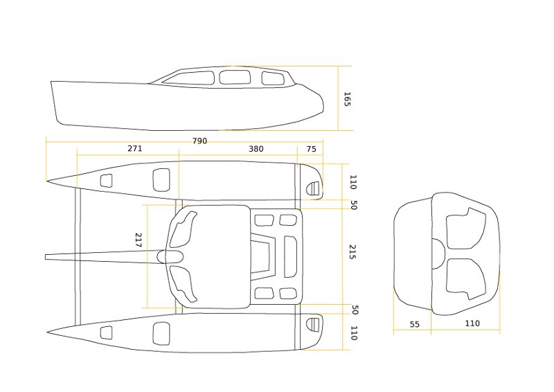

pływajacy czolg :) mam taki program co potrafi z bazgrolow zrobic rysonek techniczny !
nazywa sie Rel-Grzes !!!
kat_plan_maly.jpg [ 34.49 KiB | Przeglądane 7758 razy ]
