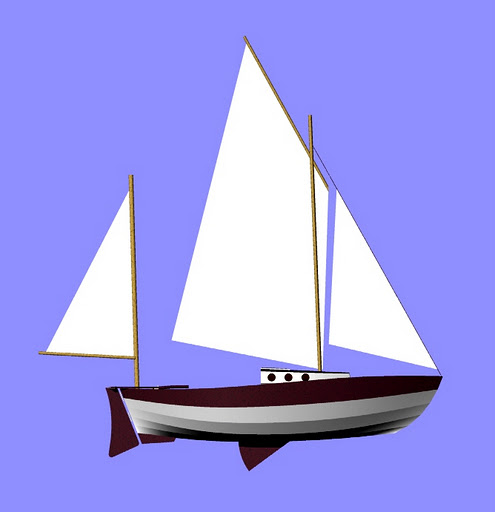

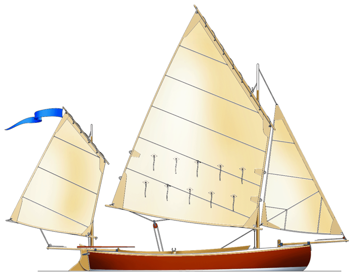

Obniż Łukaszu żagle jednocześnie je poszerzając, bezan niżej (może być lugrowy), maszt do przodu i koniecznie krótki bukszpryt.
marek
Nie to chciałem wstawić, ale może i lepiej :lol:
14m2v3.jpg [ 26.84 KiB | Przeglądane 6000 razy ]
yawl-profile-2.png [ 303.71 KiB | Przeglądane 6000 razy ]
PostNapisane: 22 paź 2011, o 18:41
Podziękował : 491
Tak?
ŁJ
Za ten post autor LukasJ otrzymał podziękowanie od: robhosailor

Jak dla mnie to może być ta sama wersja, którą wybrał Robert, tylko bezan, może być nieco smuklejszy i ciut bardziej w stronę dziobu, co by miejsca na talie dość było, bez konieczności stosowania wystrzału.
A co do pozostałych wersji, lubię lugry wolnostojące, zrównoważone i bez sztaksli. Po co wprowadzać biednemu maszcikowi dodatkowe obciążenia od foka, który, by dobrze pracował powinien być solidnie wybrany.

lj78 napisał(a):
Tak?
No niech Ci będzie ;) ...wolę tak:
:D

A może jednak bez bukszprytu???
To canoe yawl Wenda projektu Alberta Strange'a.
A w ogóle, to zobacz też tutaj - mnie wcięło!
http://antoniodiasdesign.wordpress.com/portfolio/sailboats/beach-point-18-woodwind/
