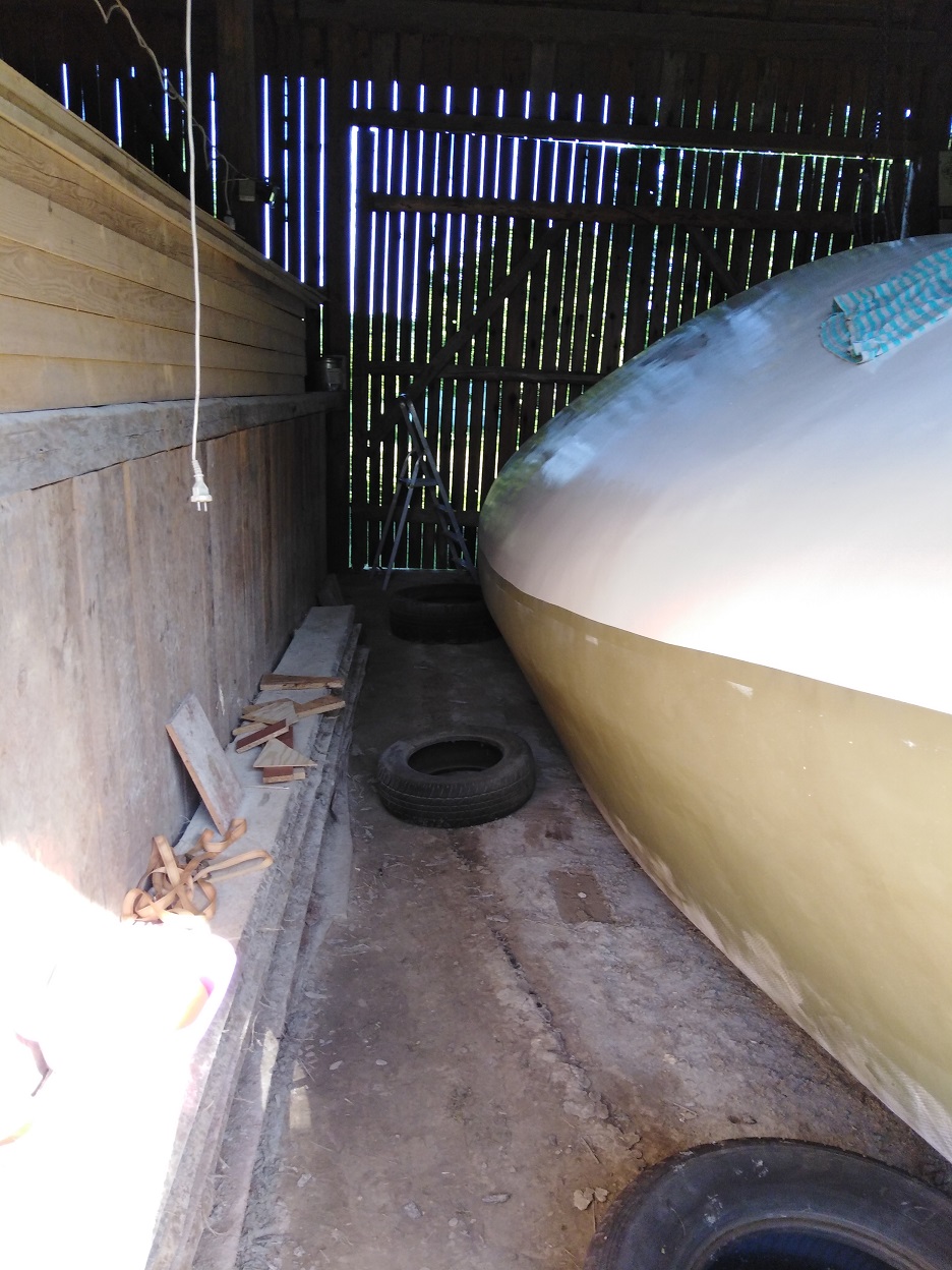

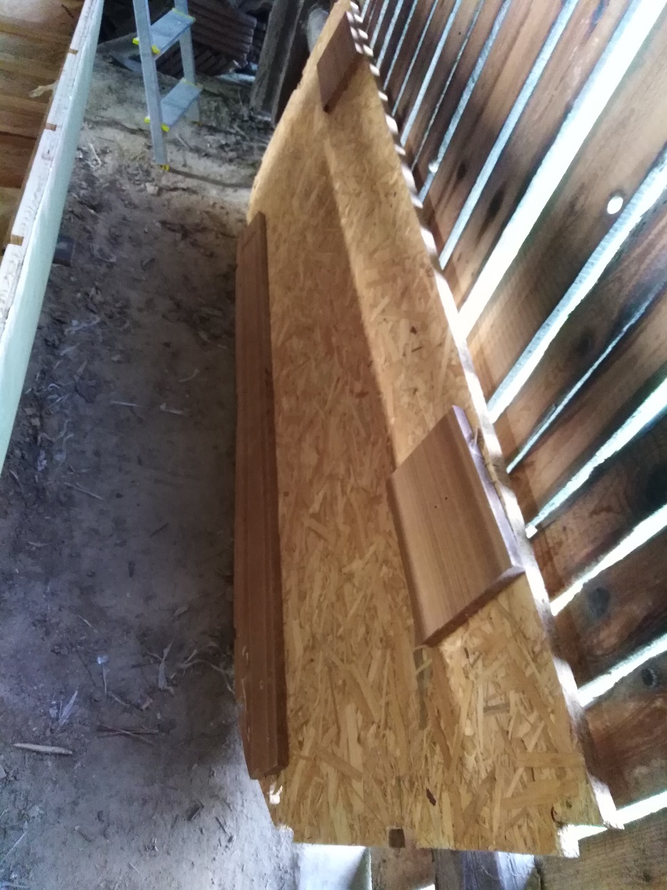

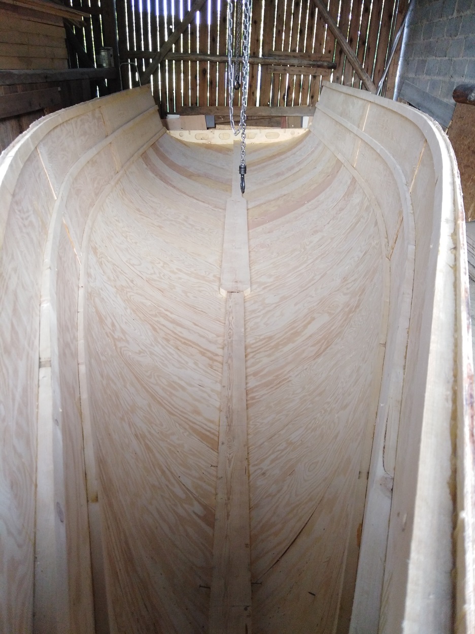

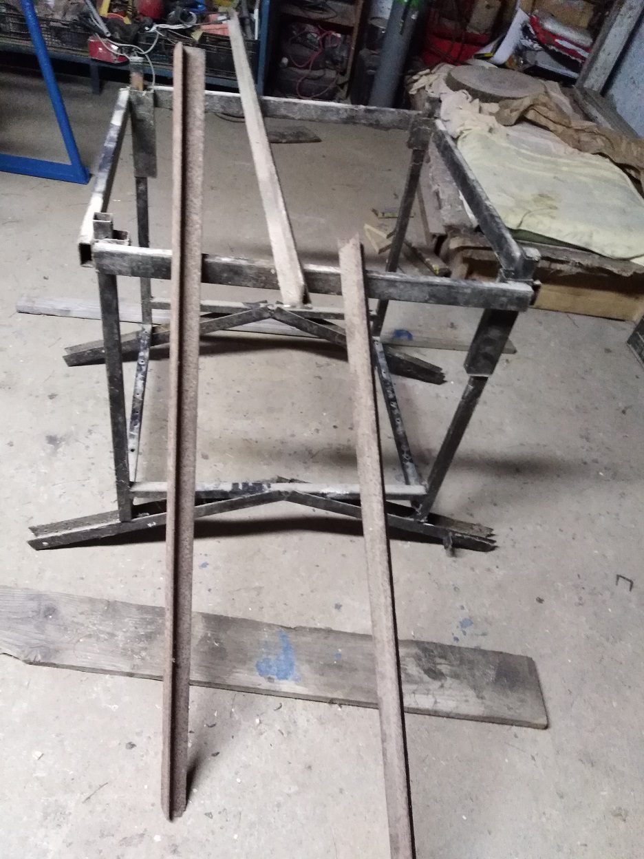

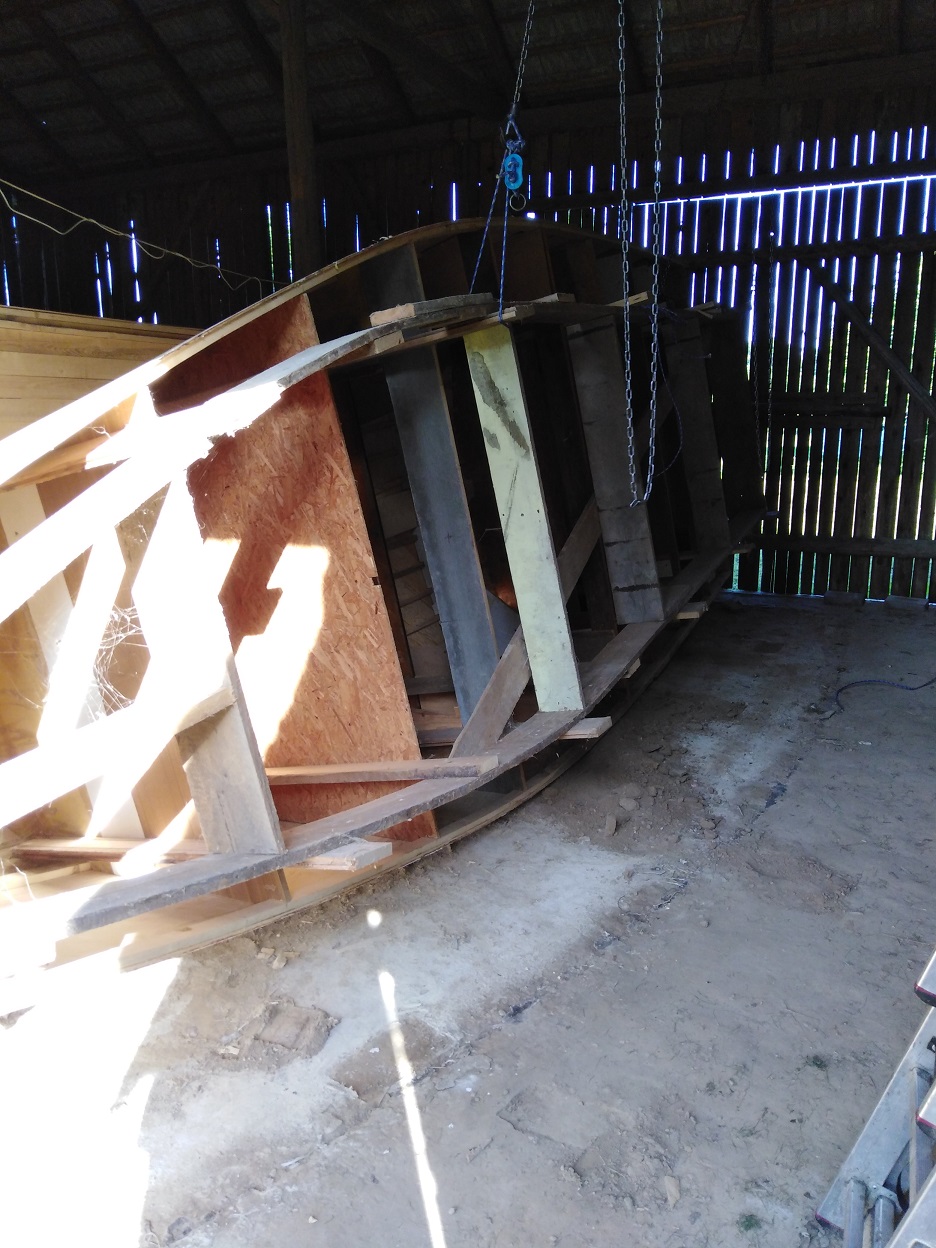

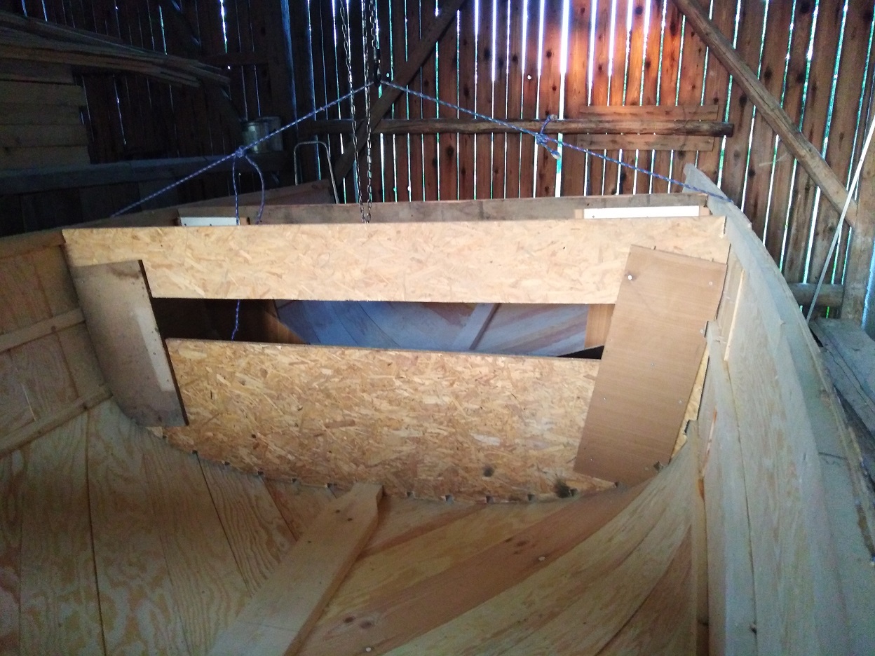

Nie bardzo mi się chce bawić z wyciąganiem kadłuba na zewnątrz , dorabianie dodatkowych łóż , obrotnic itp. , które mi później do niczego nie będą przydatne . Do prac remontowych mam 2 łoża, które wykorzystywałem przy Sztrandusi i będę je wykorzystywał przy dalszych pracach . Zapewne Wam umknęło , ale wcześniej pisałem , że na wysokości ok. 5 m mam zmontowane 2 belki pod wciągarki łańcuchowe, które właśnie zakupiłem . Jest to przygotowane pod późniejsze prace , gdzie będę musiał podnieść jacht na 1,5 m nad ziemię . Nie mogę obrócić łódki na środku , bo za wąsko. Wciągarkami podniosę i przesunę kadłub do jednej ściany , a później za jeden bok pod skosem pociągnę i obrócę kadłub . Opony będą odpowiednio amortyzować , a heling zapewni sztywność kadłuba i bezpieczeństwo burt . Wydaje mi się , że to najprostsza metoda i nie widzę jakichś minusów .
IMG_20201212_133402.jpg [ 395.99 KiB | Przeglądane 3786 razy ]
IMG_20201212_133342.jpg [ 434.48 KiB | Przeglądane 3786 razy ]
Dokładnie odwrotnie. Będą i to bardzo. Zrobisz jak chcesz.

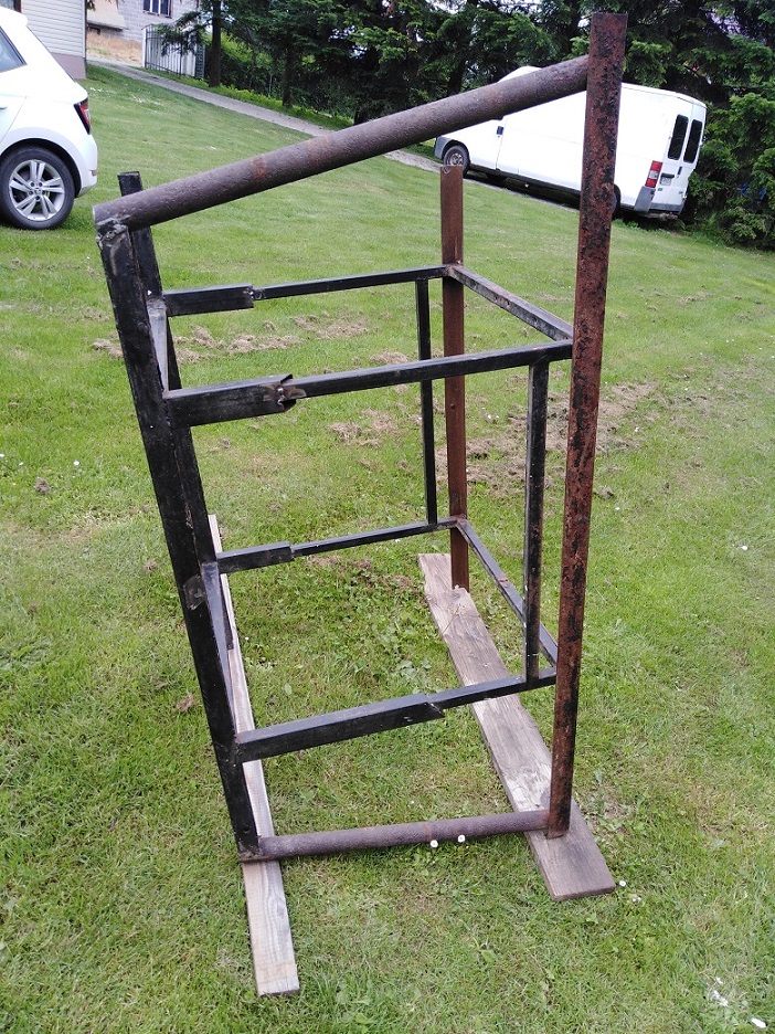

Wiem ,że będą . Pisałem, że już mam juz 2 łoża , ale to konstrukcje stalowe o wysokości ok 1m i do obracania raczej nie przydatne . Staram się planować z wyprzedzeniem , stąd te belki , wciągarki , czy łoża, które będą przede wszystkim potrzebne przy pracach wymagających podniesienia sporego jachtu na dużą wysokość. Moją ulubioną zasadą jest "brzytwa Okhama " :rotfl: , dlatego skłaniam się ku prostszej wersji obrócenia kadłuba . Z racji, że bardzo Cię cenię jako fachowca i liczę się z Twoim zdaniem , proszę o ocenę i wskazanie ewentualnych wad tej metody , których ja nie widzę .

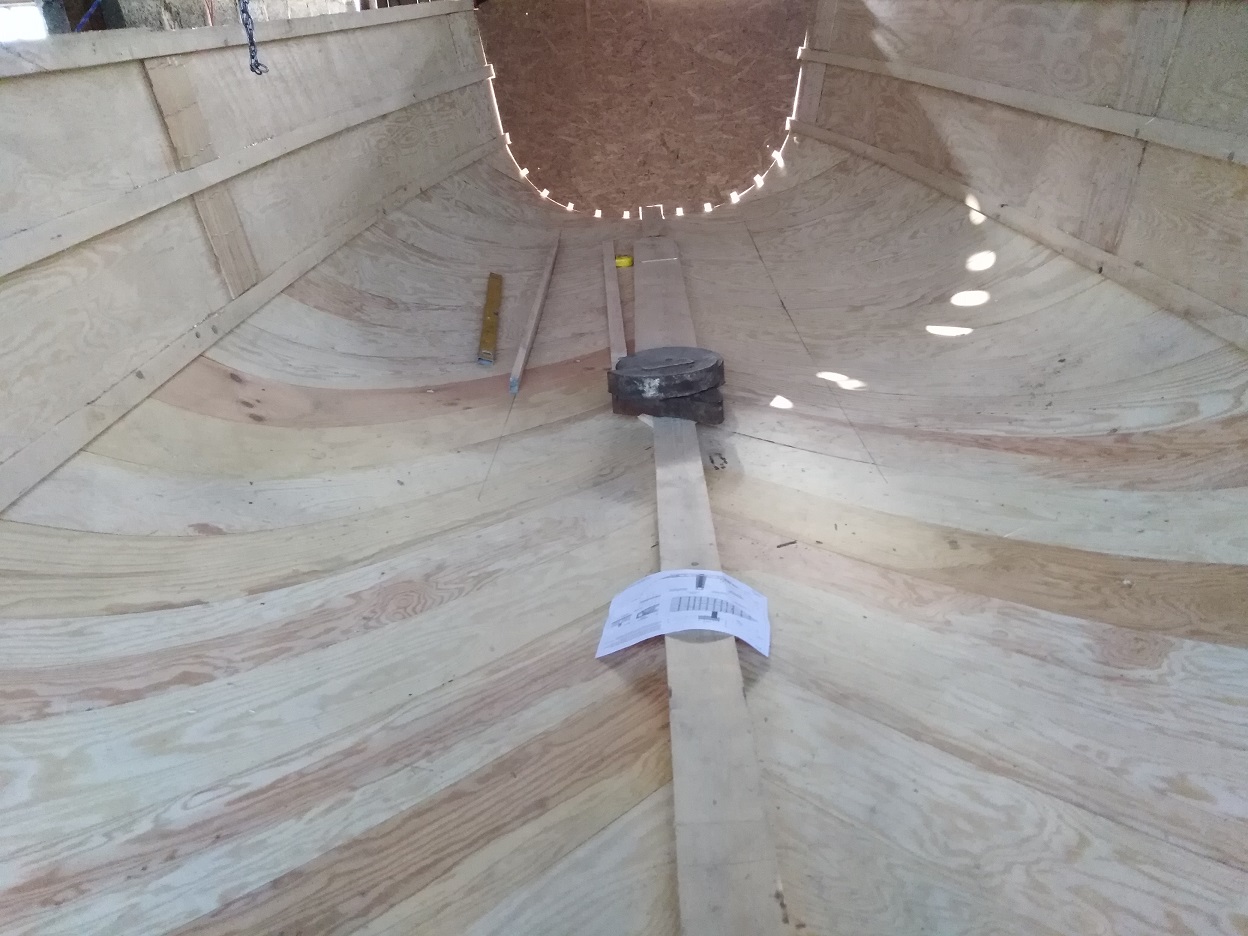

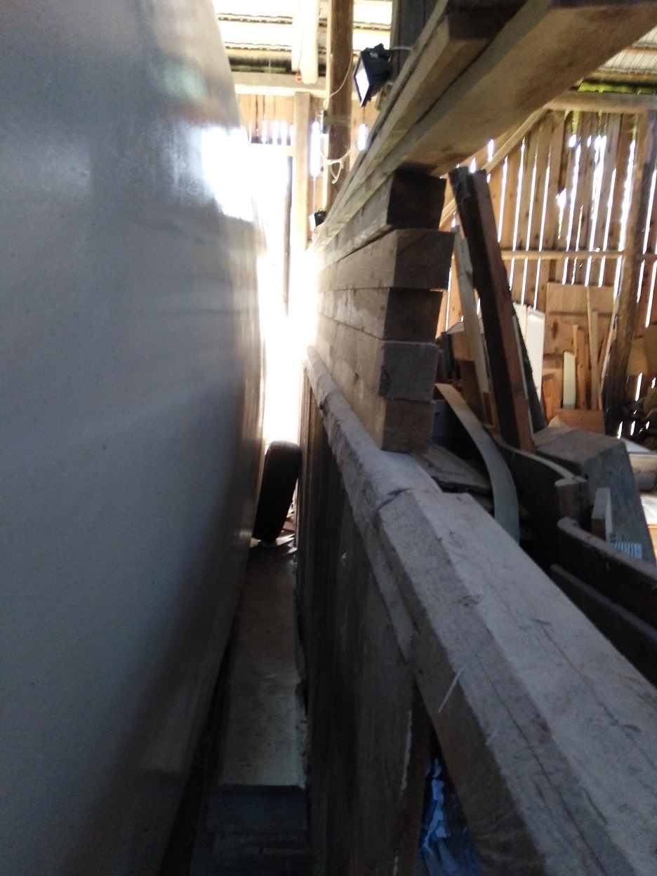

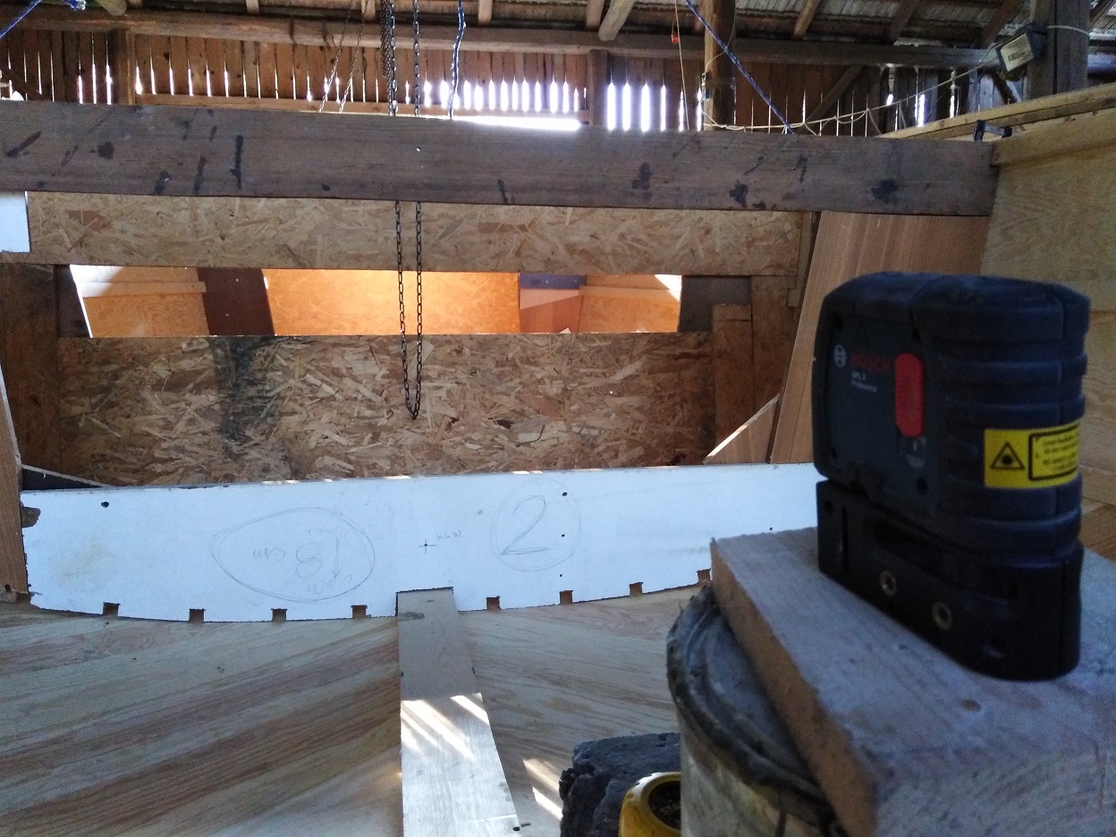

Niewiele się dzieje z budową, w sobotę miałem imprezę rodzinną, w tygodniu prace w ogrodzie , bo wszystko rośnie jak szalone . Wyznaczyłem KLW , teraz tylko przeszlifować , oczyścić i pomalować dno .
IMG_20210519_184643.jpg [ 372.63 KiB | Przeglądane 3702 razy ]
IMG_20210519_184531.jpg [ 270.99 KiB | Przeglądane 3702 razy ]
IMG_20210519_184501.jpg [ 384.83 KiB | Przeglądane 3702 razy ]

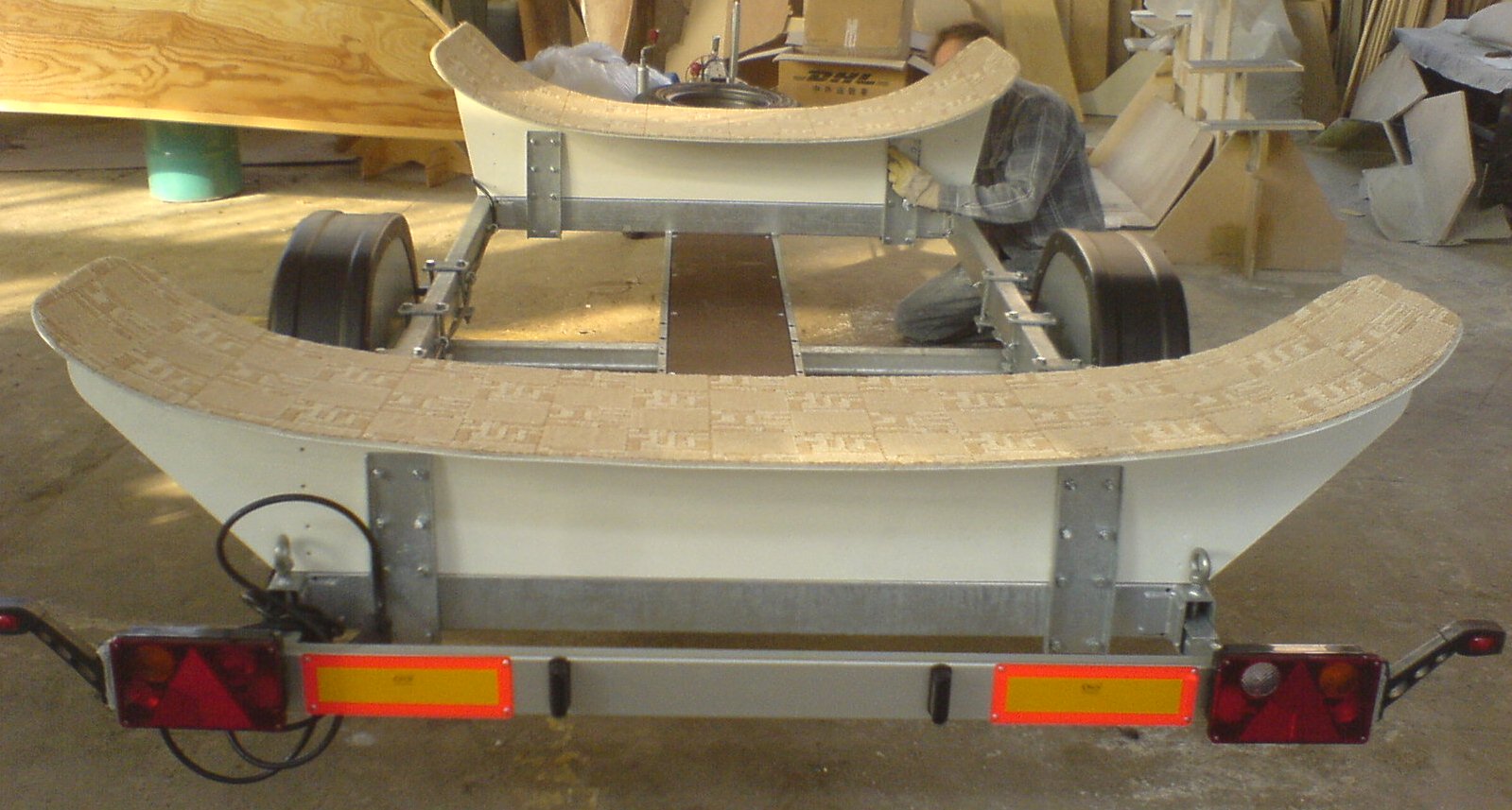

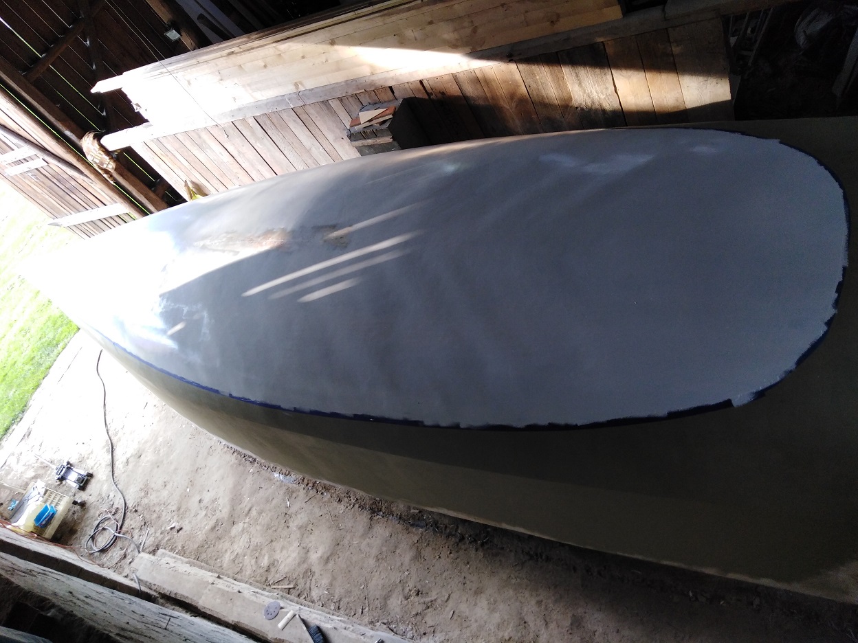

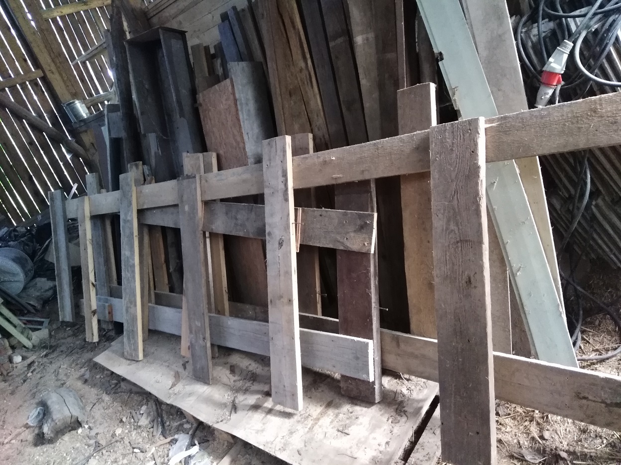

Wyznaczyłem KLW
Podnieś do góry 10 a nawet 15 cm (na zdjęciu "obniż").
A łoża z kopyta na przyczepę.
Łoża na przyczepie.JPG [ 221.39 KiB | Przeglądane 3697 razy ]
PostNapisane: 30 maja 2021, o 18:19
Posty: 1134
Podziękował : 242
Otrzymał podziękowań: 441

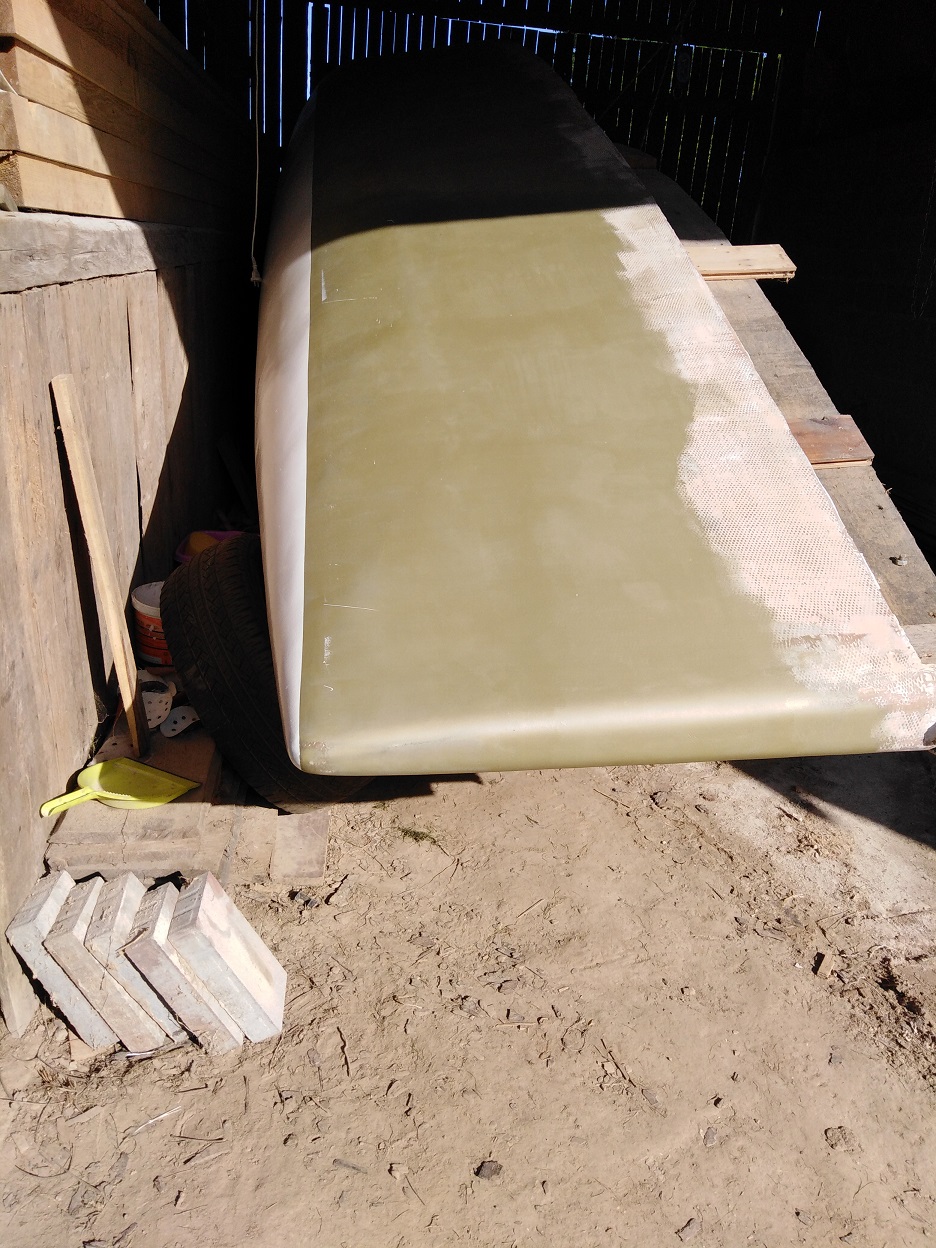

Ostatnio trochę spraw mi się pokomplikowało i nie mam zbyt wiele czasu na prace przy łódce . Do tego okazało się, że nasza kotka jest ciężko chora . Wczoraj cały dzień jeździliśmy po weterynarzach, ale niestety nie udało się jej uratować . Ad rem. Zrobiłem odcięcie z taśmy i położyłem pierwszą warstwę farby na dno . Zrobię sobie długi weekend i mam nadzieję , że skończę malowanie i wreszcie odwrócę kadłub.
IMG_20210530_184026.jpg [ 331.57 KiB | Przeglądane 3600 razy ]
IMG_20210530_183920_BURST001_COVER.jpg [ 408.63 KiB | Przeglądane 3600 razy ]

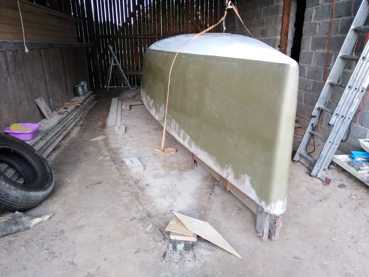

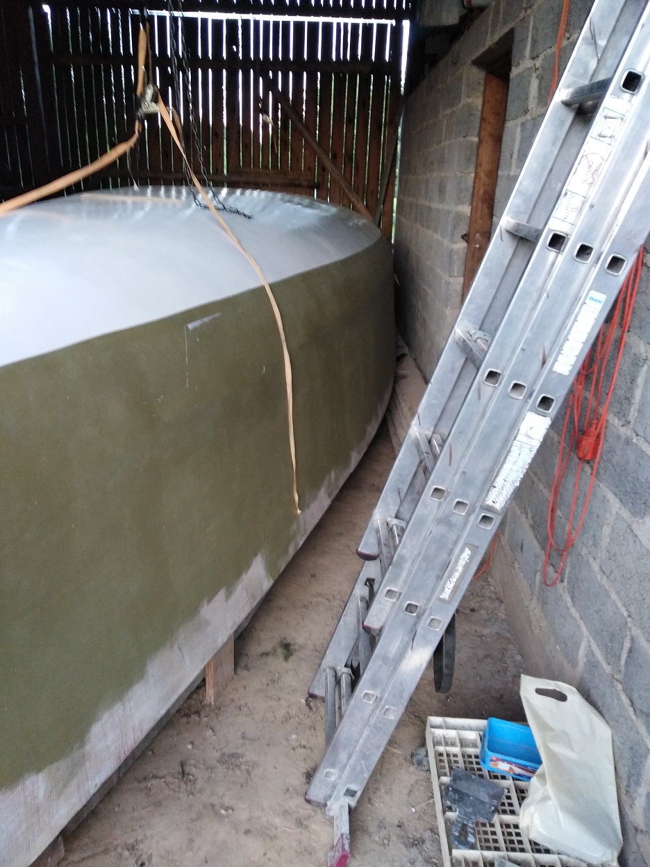

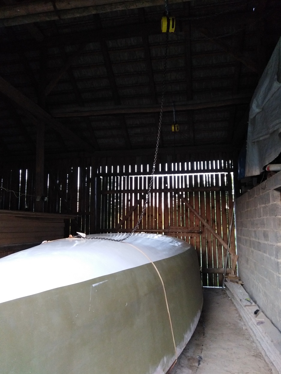

Teraz w ciągu godziny sam obróciłem w szkutni łódkę :rotfl: . Później dołączę kolejne zdjęcia z obracania, może komuś się przyda . Jedyne narzędzia, to 2 wciągarki łańcuchowe, do tego trochę mierzenia i wyznaczania punktów podwieszenia . Pierwsza czynność , to podniesienie kadłuba i przesunięcie w stronę jednej ściany, bo pomieszczenie ma 5m szerokości, łódka 2,5 , więc z miejscem szału nie ma .
IMG_20210603_203030.jpg [ 361.58 KiB | Przeglądane 3497 razy ]
IMG_20210603_203016.jpg [ 361.61 KiB | Przeglądane 3497 razy ]
IMG_20210603_201237.jpg [ 279.41 KiB | Przeglądane 3497 razy ]
IMG_20210603_123037.jpg [ 428.53 KiB | Przeglądane 3497 razy ]
IMG_20210603_123019.jpg [ 440.32 KiB | Przeglądane 3497 razy ]

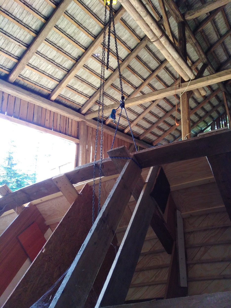

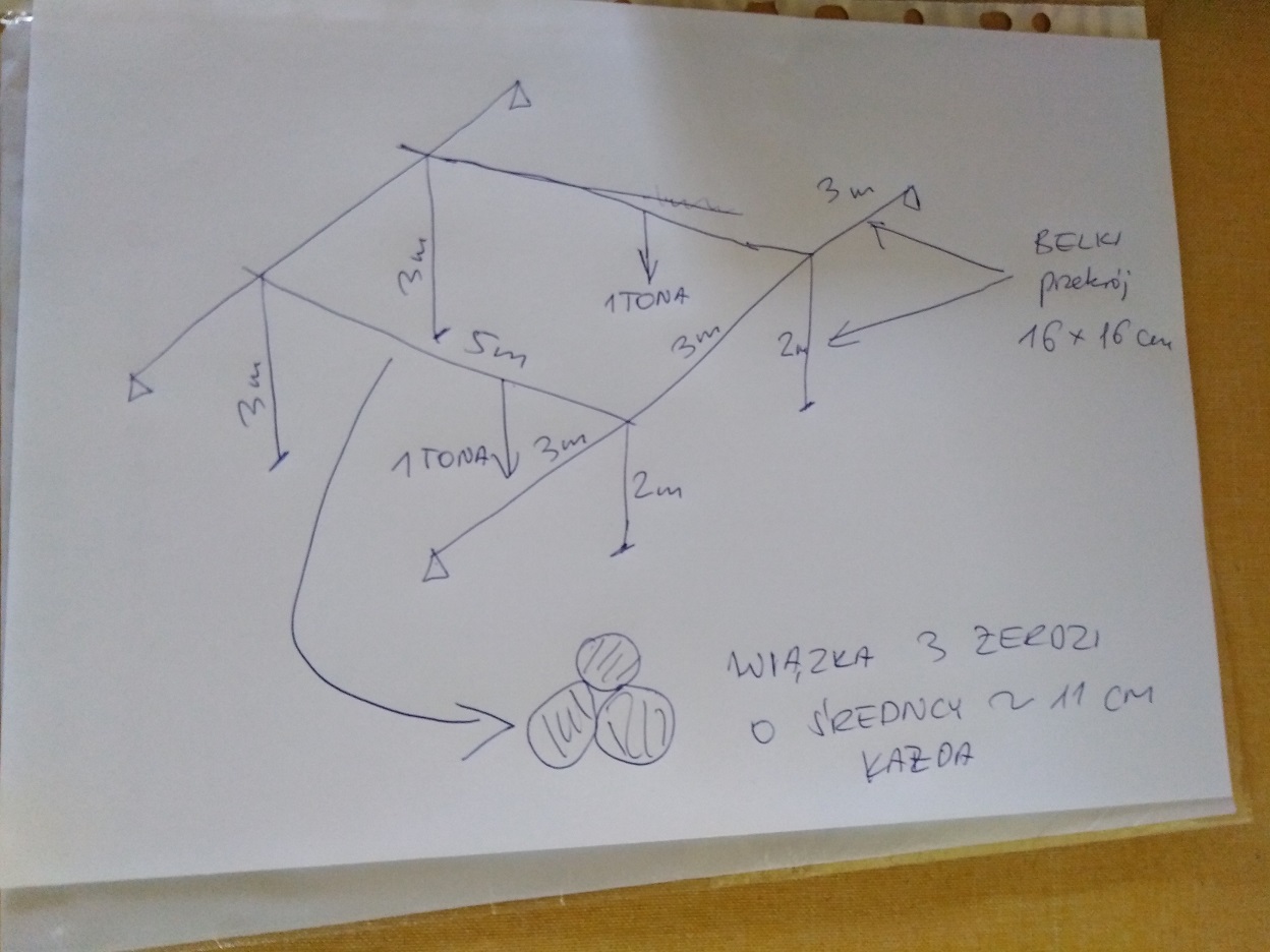

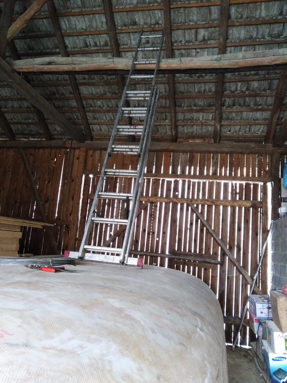

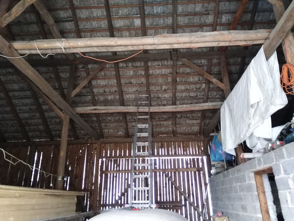

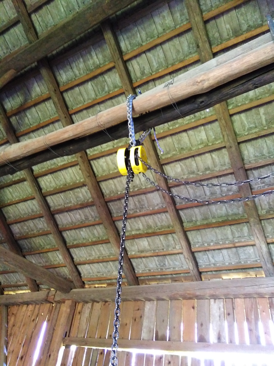

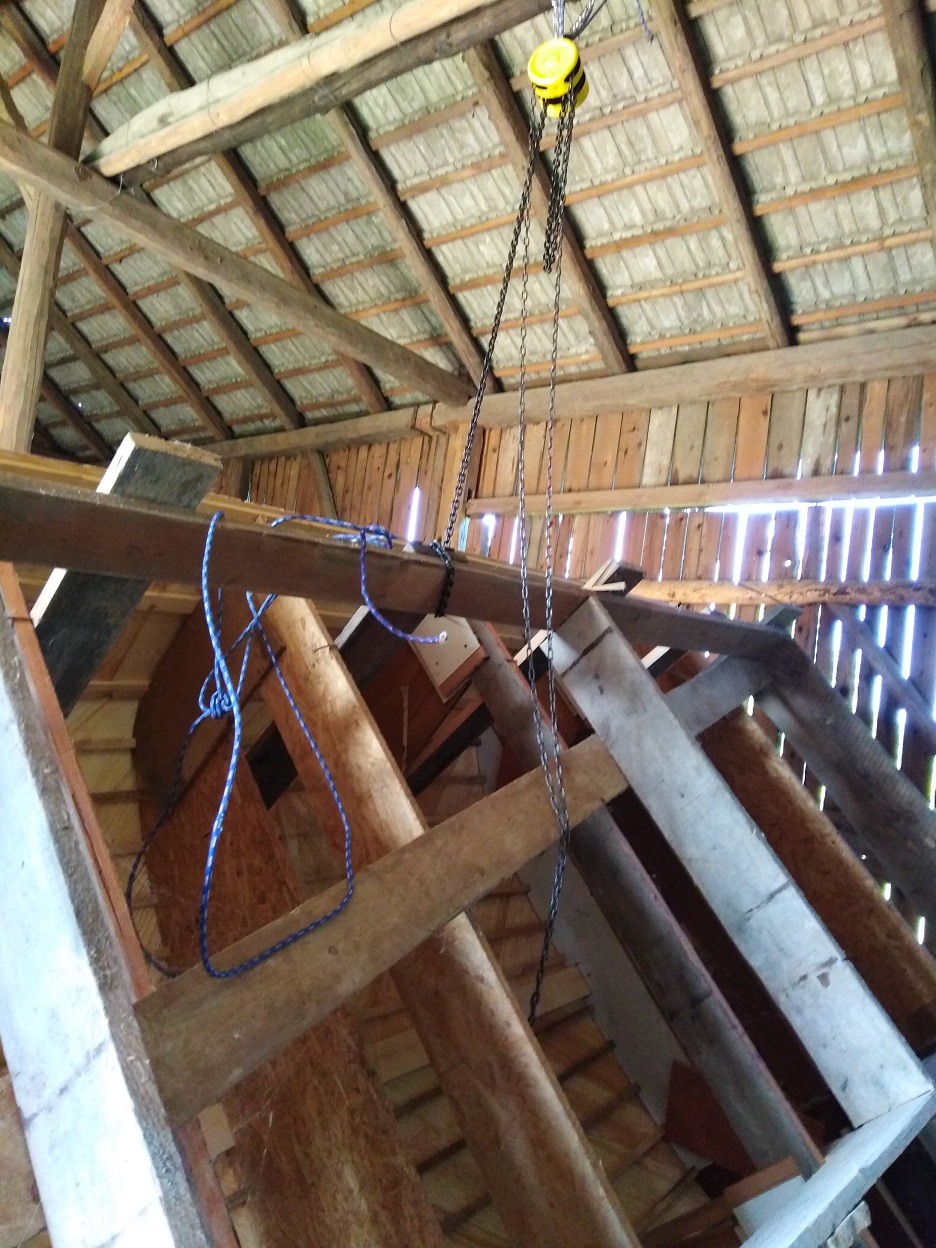

bartuss1nowy napisał(a):
Grunt że się stodoła nie zawaliła :D
O to akurat jestem spokojny :D . Co prawda belek, słupów i węzłów nie liczyłem , ale biorąc pod uwagę , że dach budynku ma ponad 200 m2, to ile ton mokrego śniegu przenosi konstrukcja? Ciężar kadłuba rozkłada się na 4 węzły, ale tak naprawdę , to najsłabszym ogniwem i bezpiecznikiem są belki z wiązek elementów . Ale poruszyłeś bardzo ważną kwestię BHP , którą uwzględniłem w przygotowaniach. Długo opowiadać , powiem tylko, że wciągarkami operowałem z otworu drzwiowego w ścianie nośnej o grubości 2 pustaków . Przy operowaniu tak dużą i ciężką konstrukcją i braku miejsca, po prostu można głupio zginąć . Zdjęcia c.d.

Śnieg leży na powierzchni a nie w punkcie wypadkowej obciązenia, wypadkowa daje strzałke ugięcia belki nosnej wzdłuznej dachu, stąd własnie z tymi węzlami takie na słowo honoru, inne kierunki wektorów obciążenia miałeś, zakladając ze statycznie były prawidłowe. Grunt ze sie udało. Stąd te "corsowe" obrotniczki były bardziej bezpieczne.

Kontynuując ten interesujący temat, muszę Ci się przyznać , że ostatni raz liczyłem takie rzeczy w biurze projektów ze 30 lat temu. Ty jako świetny fachowiec, mając oprogramowanie możesz to zrobić błyskawicznie . Zamieszczam szkic rozkładu belek i sił. Moim zdaniem w węzłach jest duży zapas obciążenia . Dla mnie najważniejszym wyznacznikiem i bezpiecznikiem są belki na których są podwieszone wciągarki . Są to wiązki 3 żerdzi o średnicy ok. 11cm każda , a ich rozpiętość wynosi 5m . Ich wytrzymałość jest znacznie mniejsza od belek i podpór konstrukcji stodoły . Obracanie kadłuba było tak naprawdę testem wytrzymałościowym przed podniesieniem kadłuba na wysokość ok. 1,5 m do kolejnego etapu prac z systemem miecza. Kadłub z helingiem ma ciężar zbliżony do maksymalnego, a " belki bezpieczeństwa" nie wykazywały znaczących ugięć . Zdjęcia c.d.

No widze ze te belki na węźle mają stalową szpilkę, to tam powiedzmy bez strachu.
Tylko zdziwiłbyś się, że te 3 żerdzie w kupie mają wiekszą wytrzymałośc niż belki stodoły, na które pewnie już Żurawski poniekąd zadziałał, ten od przyczyny zawalania się drewnianych mostów kolejowych :D

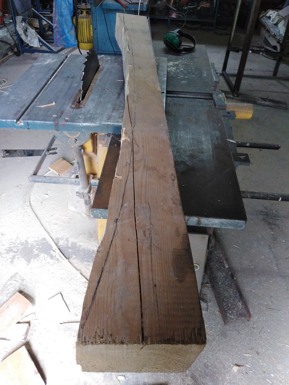

Stodoła zbudowana w 1984 , więc spoko. Belki więźby mają równy przekrój na długości i czyste, bez korników. Natomiast żerdzie mają różnice średnicy na końcach , więc występuje nieliniowość przekroju . Ostatnie zdjęcia z obracania kadłuba . Teraz zabawa z demontażem helingu .
IMG_20210604_174603 (1).jpg [ 297.52 KiB | Przeglądane 3335 razy ]
IMG_20210604_174547 (1).jpg [ 320.64 KiB | Przeglądane 3335 razy ]
IMG_20210604_174520.jpg [ 263.4 KiB | Przeglądane 3335 razy ]
IMG_20210604_172949.jpg [ 321.83 KiB | Przeglądane 3335 razy ]
IMG_20210604_172655.jpg [ 442.57 KiB | Przeglądane 3335 razy ]

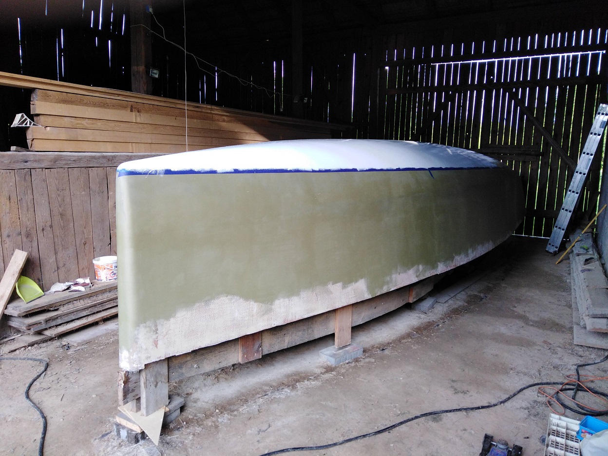

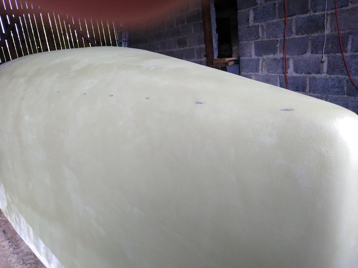

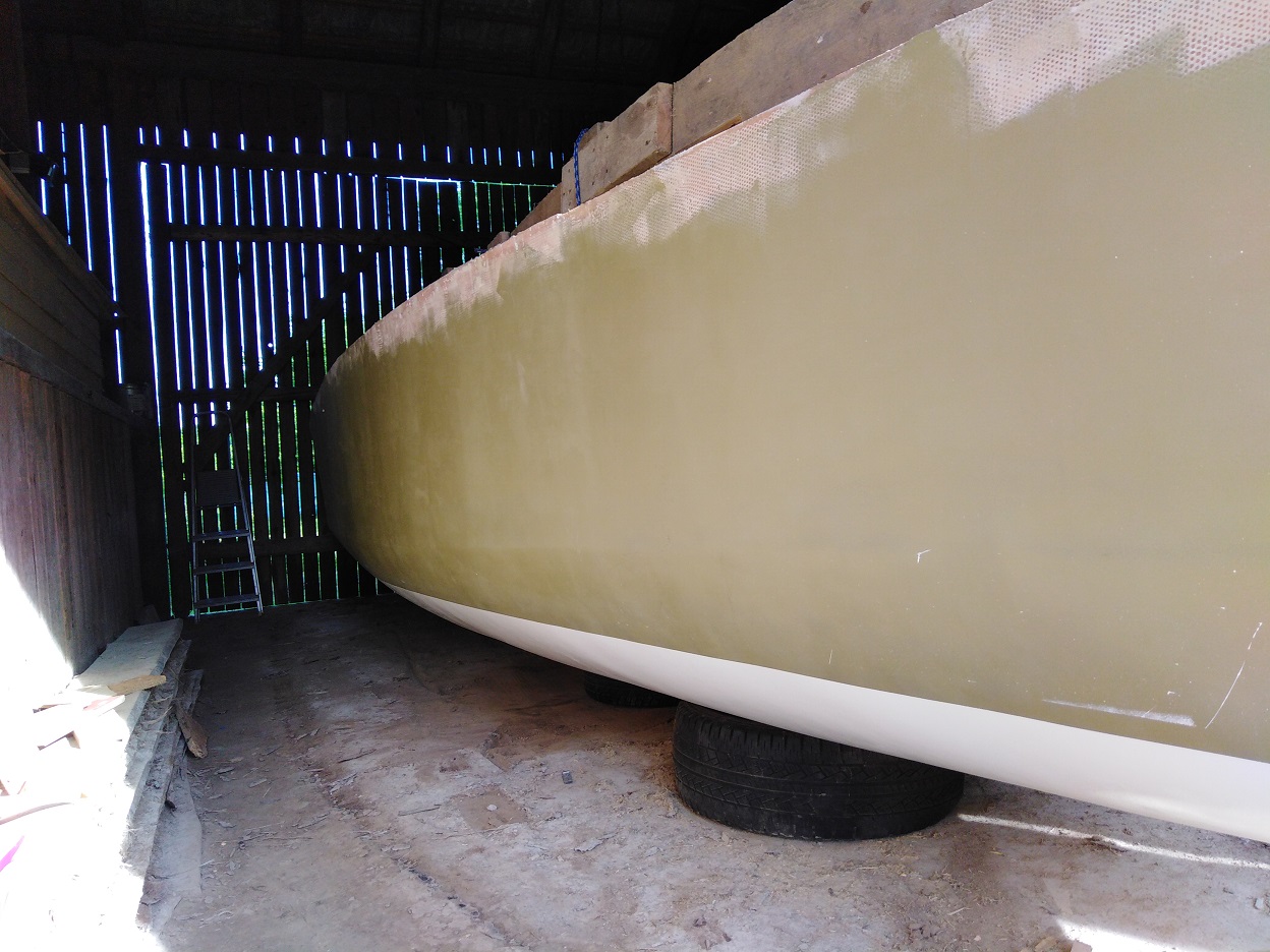

Technologiczne łoże "oponowe", nieładnie. Ani pionu ani poziomu i "wgnioty" w poszyciu
Spokojnie , to tylko ustawienia kadłuba przy obracaniu, bo tak bezpieczniej . Opony tylko pod stępką , więc spoko. Jak pisałem mam 2 stojaki, tylko muszę dopasować łoża pod kadłub .

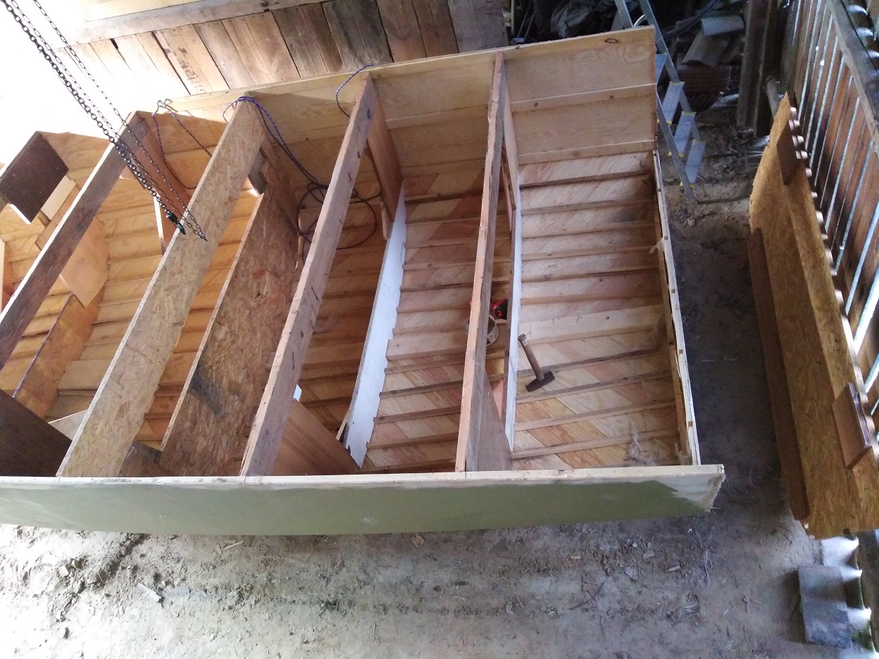

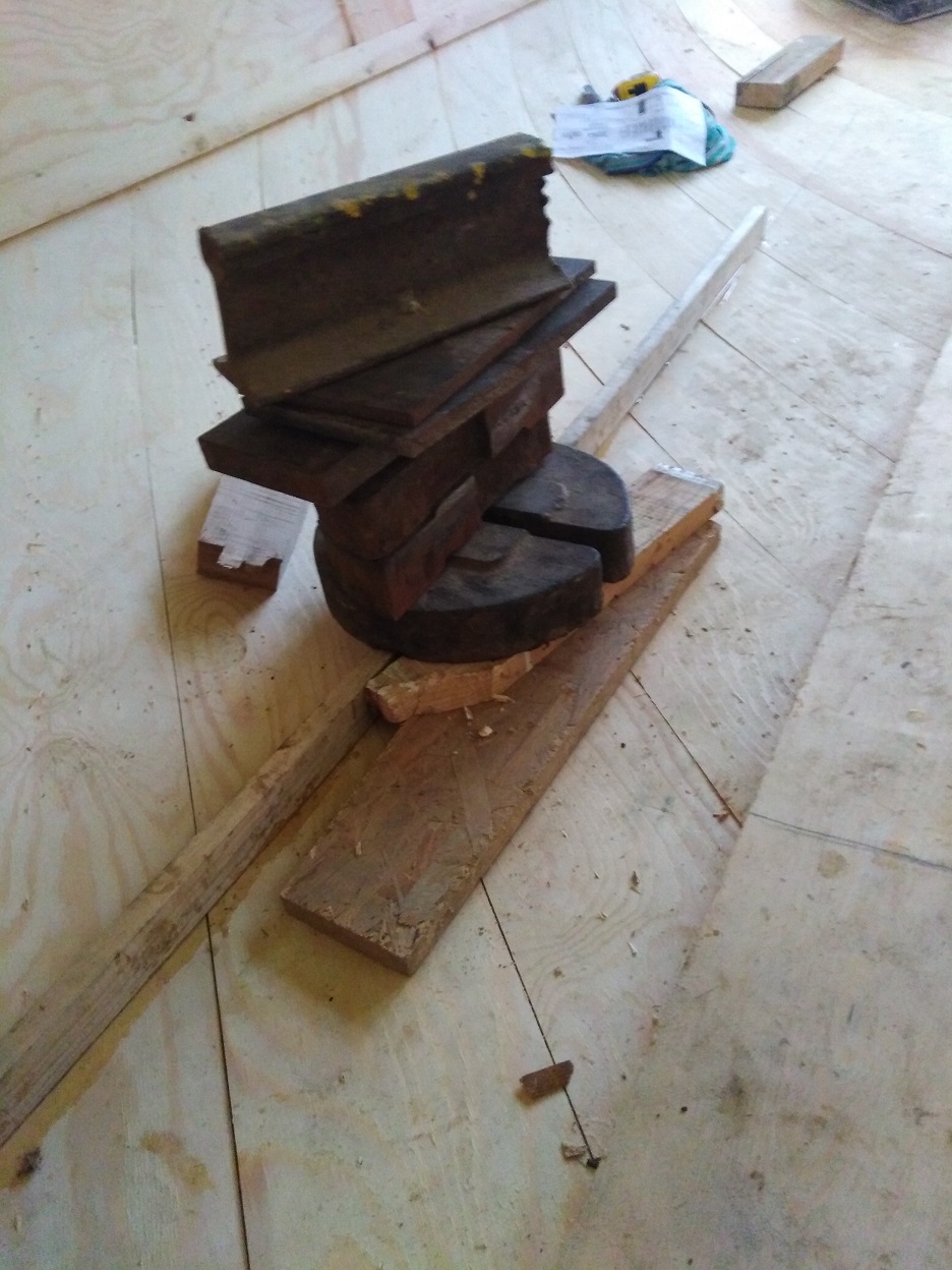

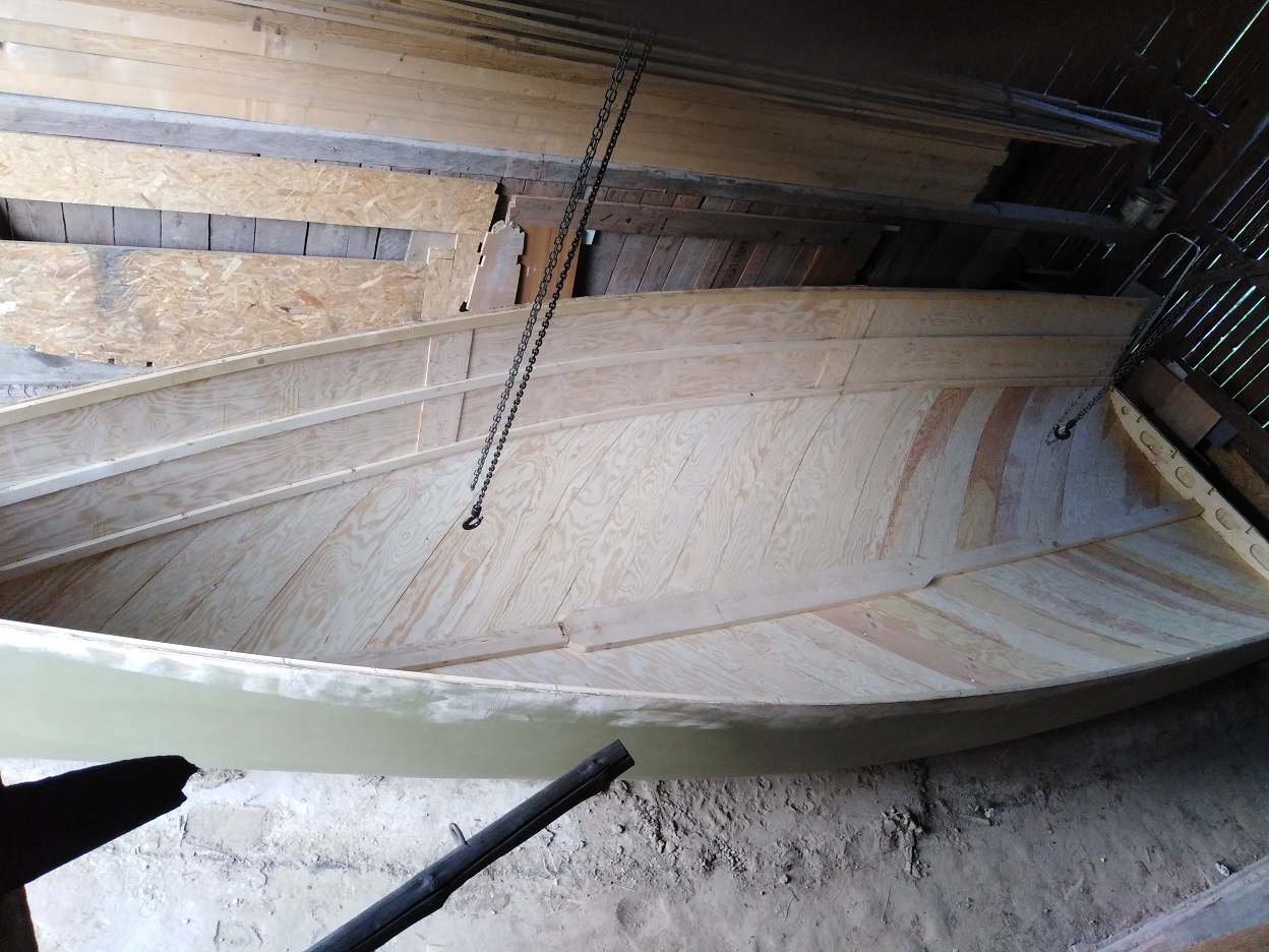

Zdemontowałem heling . Zaczynam demontować buksztele . Okazuje się , że całe szczęście że skręcałem je z kilku elementów . Trzeba je najpierw rozkręcić i demontować osobno . Gdyby były wycięte z całej płyty , nie dałoby się ich zdemontować .
IMG_20210611_183210.jpg [ 364.11 KiB | Przeglądane 3199 razy ]
IMG_20210611_181911.jpg [ 414.63 KiB | Przeglądane 3199 razy ]
IMG_20210611_183755.jpg [ 439.2 KiB | Przeglądane 3199 razy ]
IMG_20210611_181842.jpg [ 327.77 KiB | Przeglądane 3199 razy ]
IMG_20210611_181833.jpg [ 356.31 KiB | Przeglądane 3199 razy ]

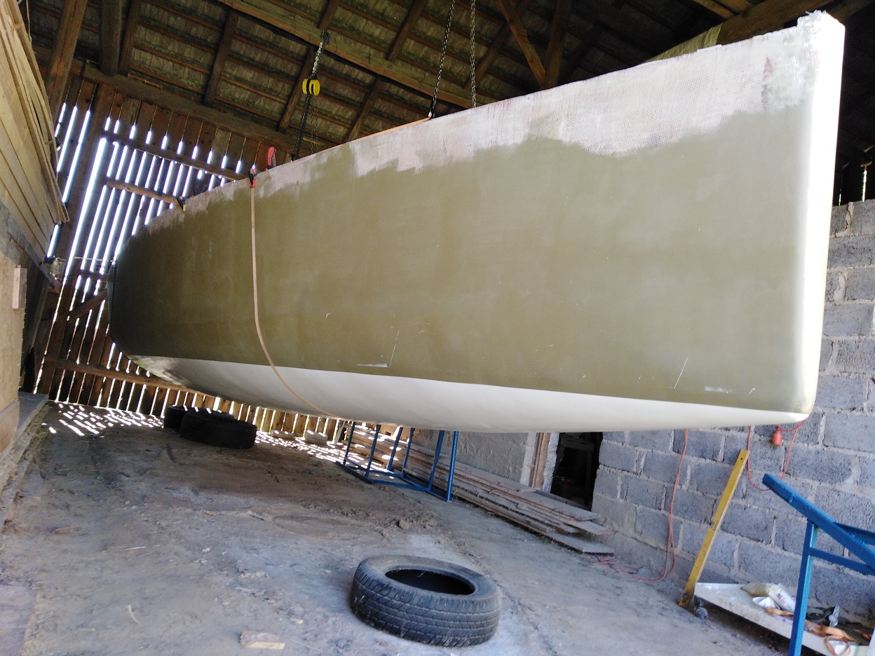

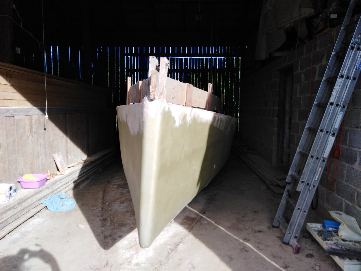

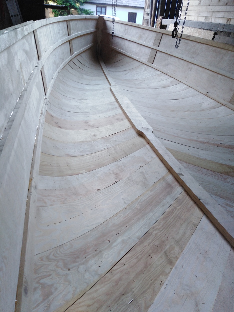

Okręt mój widzę ogromny :D
IMG_20210613_190939.jpg [ 377.4 KiB | Przeglądane 3108 razy ]
IMG_20210613_190933.jpg [ 355.63 KiB | Przeglądane 3108 razy ]
IMG_20210613_190903.jpg [ 391.51 KiB | Przeglądane 3108 razy ]
IMG_20210613_190823.jpg [ 333.47 KiB | Przeglądane 3108 razy ]
IMG_20210613_190809.jpg [ 338.56 KiB | Przeglądane 3108 razy ]

Ładna skorupka wyszła, to jeszcze "tylko" reszta szpejów, jakies malowanko i do wody.
pozdrawiam Bartosz
PostNapisane: 19 cze 2021, o 23:54
Posty: 17662
Podziękował : 4528
Otrzymał podziękowań: 4279
Taką ślicznotkę, to szkoda zamoczyć!

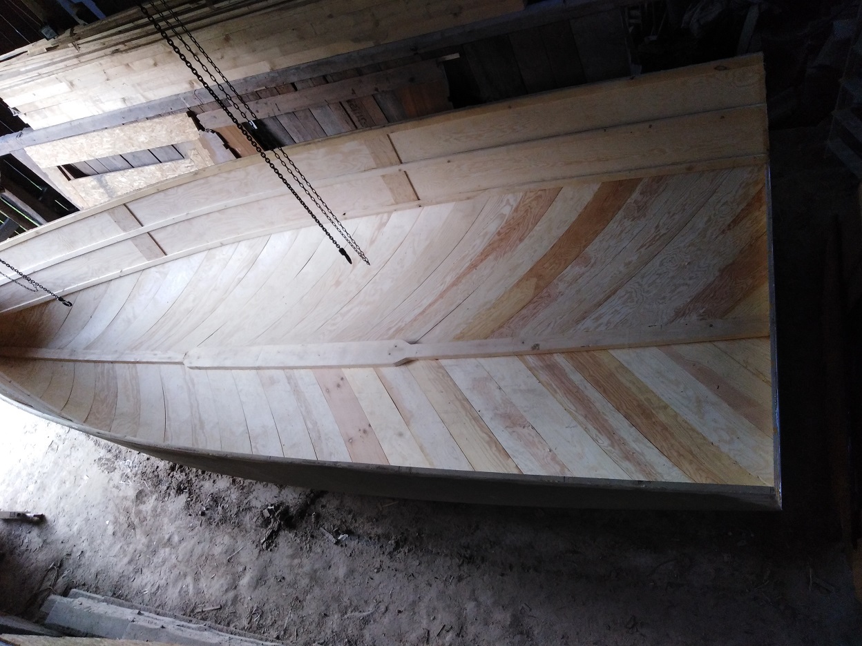

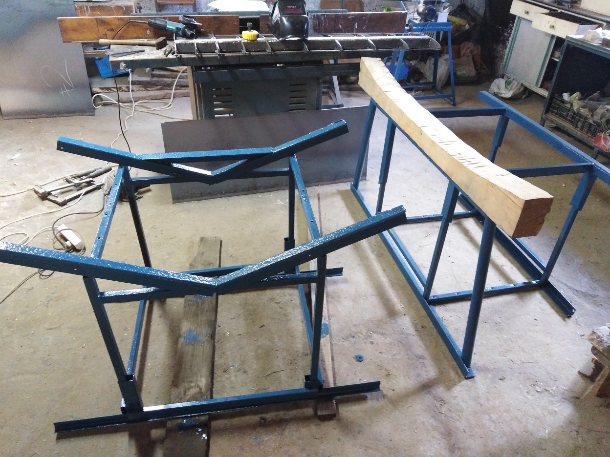

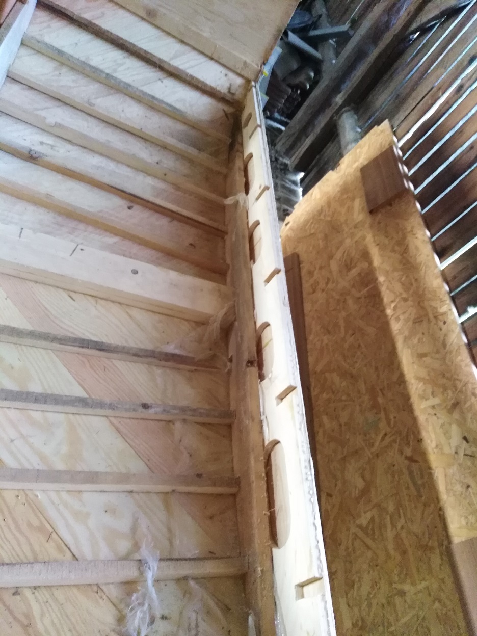

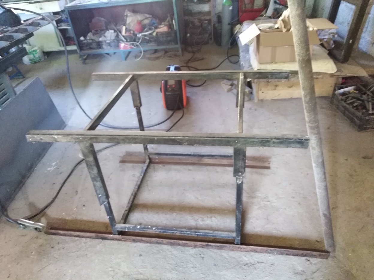

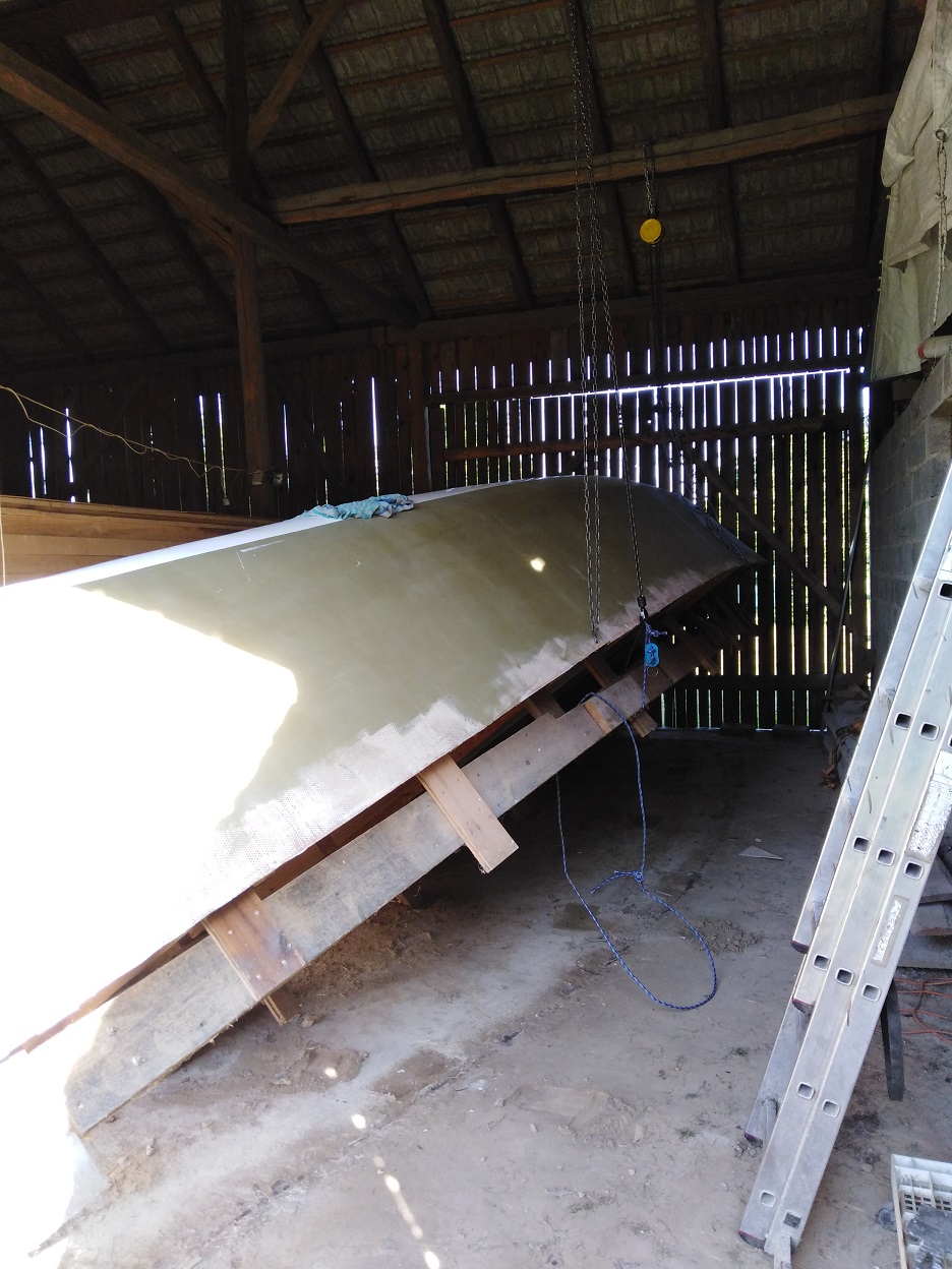

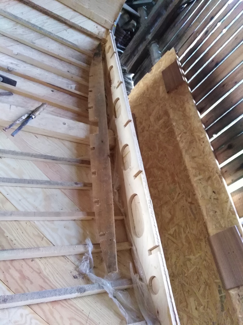

Zeszły tydzień zajęły mi prace przygotowawcze. Musiałem zmodernizować i wzmocnić stojaki i dorobić łoże .
IMG_20210618_181444.jpg [ 431.19 KiB | Przeglądane 2989 razy ]
IMG_20210614_205232.jpg [ 368.26 KiB | Przeglądane 2989 razy ]
IMG_20210612_120043.jpg [ 392.93 KiB | Przeglądane 2989 razy ]
IMG_20210612_115235.jpg [ 408.23 KiB | Przeglądane 2989 razy ]
IMG_20210612_084650.jpg [ 316.9 KiB | Przeglądane 2989 razy ]

PostNapisane: 22 cze 2021, o 16:33
Posty: 8150
Podziękował : 6274
Się mordujesz od siekiery a frezarka w kącie stoi nieużywana ;)
PostNapisane: 22 cze 2021, o 20:11
Posty: 1134
Podziękował : 242
Użyłem pilarki jako frezarki :D

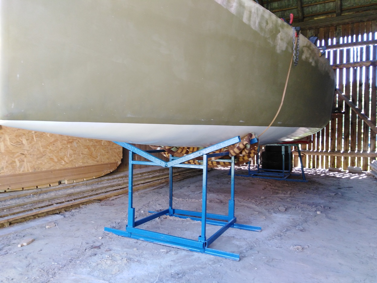

PostNapisane: 25 cze 2021, o 19:57
Posty: 1134
Podziękował : 242

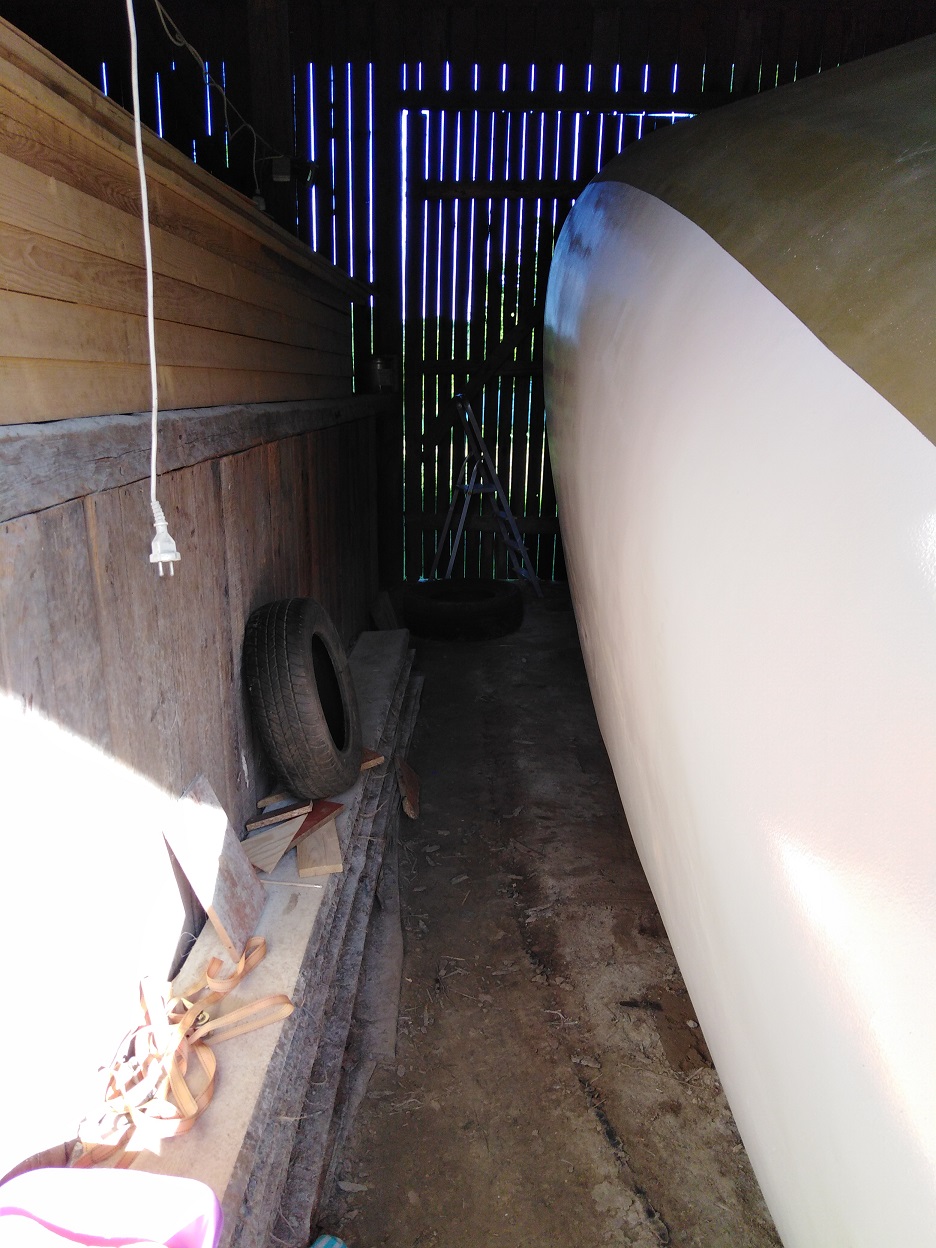

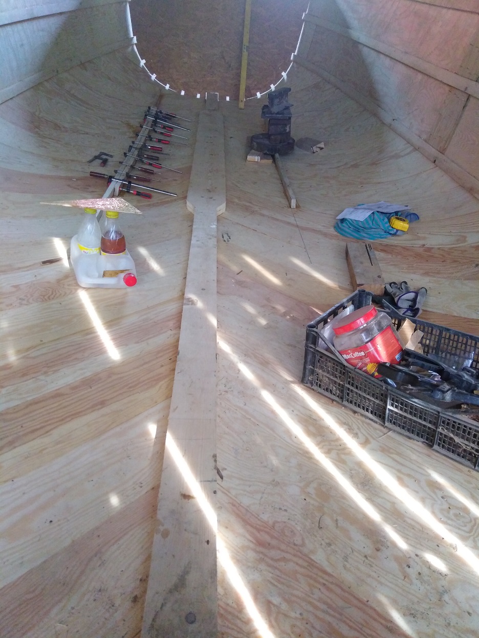

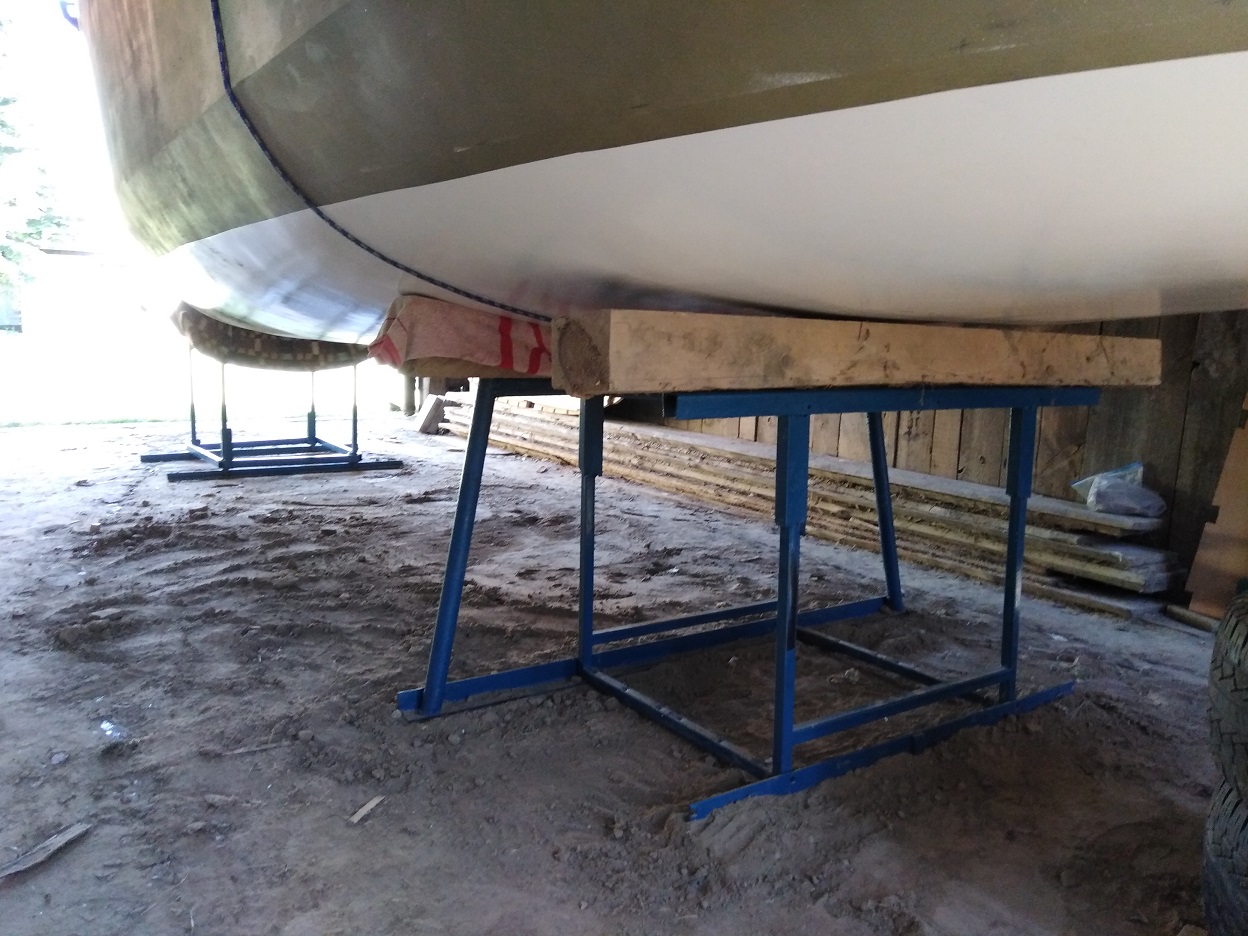

Kadłub podniesiony i umieszczony na stojakach .
IMG_20210619_112650.jpg [ 342.85 KiB | Przeglądane 2856 razy ]
IMG_20210619_112610.jpg [ 349.27 KiB | Przeglądane 2856 razy ]
IMG_20210618_202703.jpg [ 373.85 KiB | Przeglądane 2856 razy ]
IMG_20210618_194655.jpg [ 390.92 KiB | Przeglądane 2856 razy ]
IMG_20210619_095602.jpg [ 397.84 KiB | Przeglądane 2856 razy ]
PostNapisane: 25 cze 2021, o 20:25
Posty: 1445
Podziękował : 545
Otrzymał podziękowań: 655

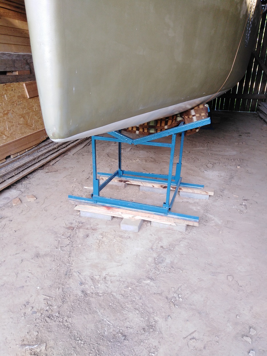

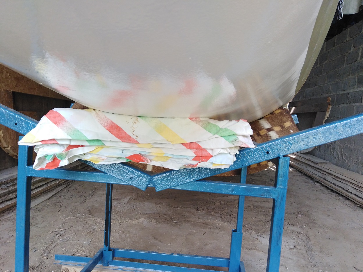

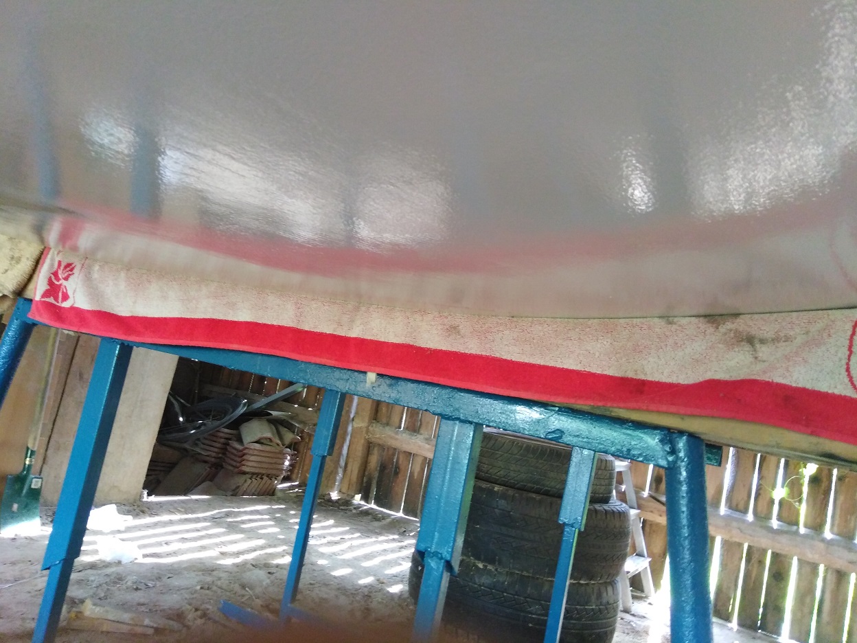

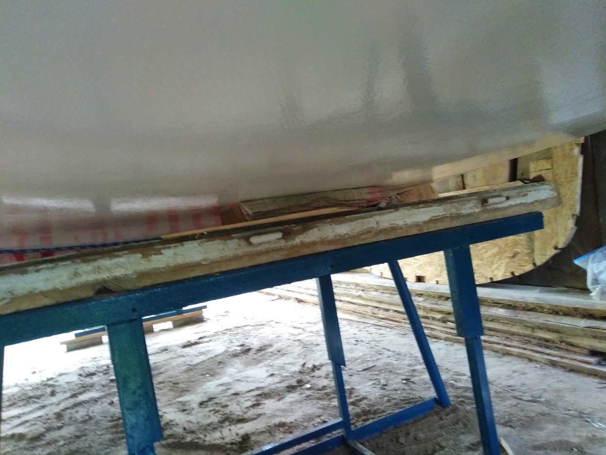

Serce się kraje jak "stojaki" wgniatają się w dno....
PostNapisane: 26 cze 2021, o 09:33
Posty: 1134
Podziękował : 242

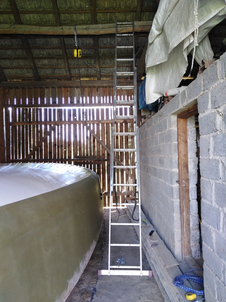

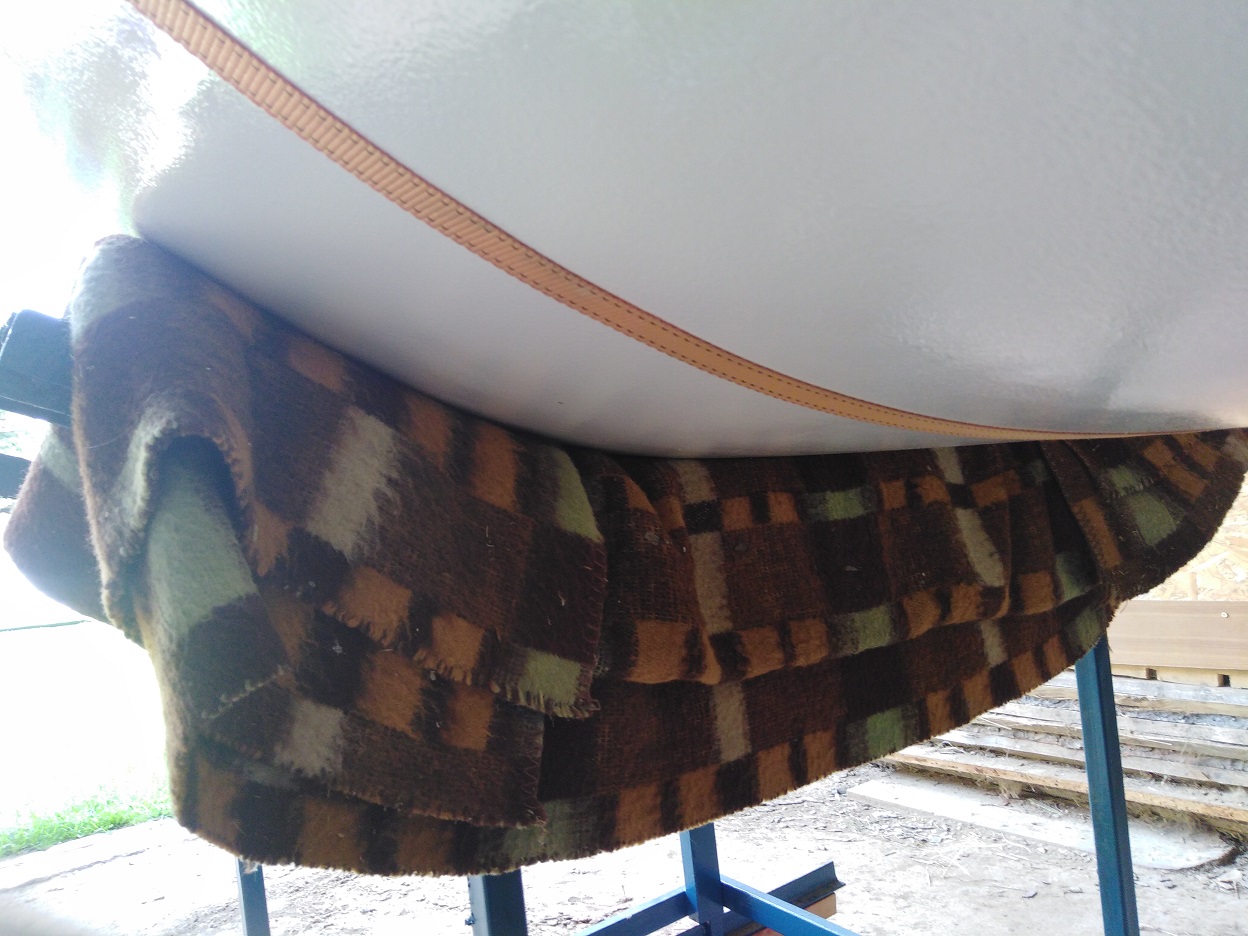

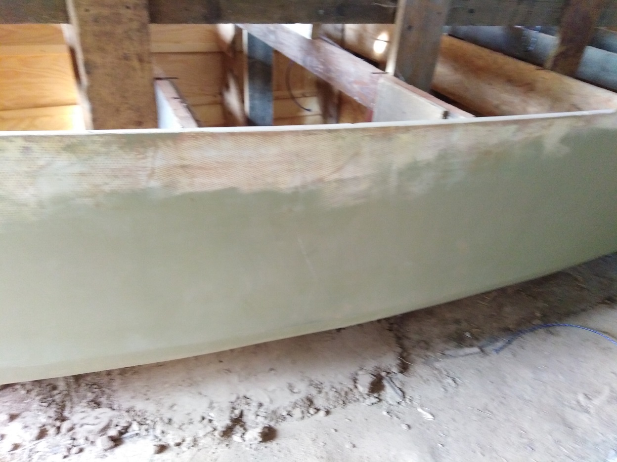

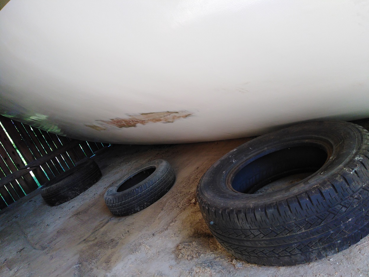

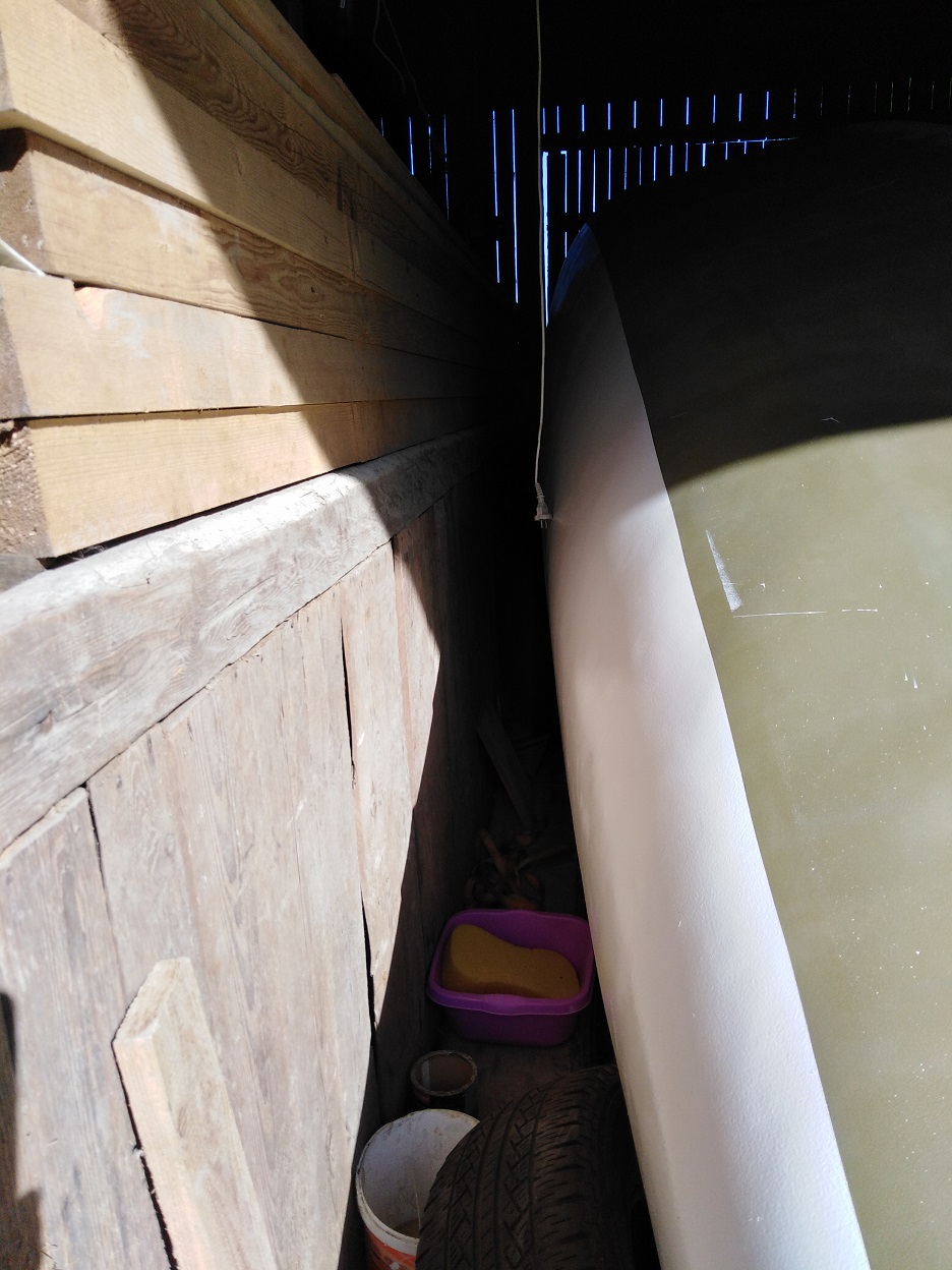

Zrobiłem zbliżenia pod odpowiednim kątem. Gdzie konkretnie ?
IMG_20210626_102352.jpg [ 317.84 KiB | Przeglądane 2807 razy ]
IMG_20210626_102335.jpg [ 338.25 KiB | Przeglądane 2807 razy ]
IMG_20210626_102320.jpg [ 293.94 KiB | Przeglądane 2807 razy ]
IMG_20210626_102305.jpg [ 367.36 KiB | Przeglądane 2807 razy ]
PostNapisane: 27 cze 2021, o 11:07
Posty: 2261
Podziękował : 177
Otrzymał podziękowań: 504
Może chodzi o zbyt małą powierzchnię podparcia i duzy nacisk na okreslone partie poszycia, Ile ta utka jak dotychczas waży? I ile jej przybędzie docelowo masy?
pozdrawiam Bartosz
Za ten post autor bartuss1nowy otrzymał podziękowanie od: cors
PostNapisane: 27 cze 2021, o 14:24
Posty: 1134
Podziękował : 242
Miło by było, jakby się wypowiedział autor twierdzenia co miał na myśli. Skoro się włączasz w temat , ale przynajmniej pytasz o parametry , więc odpowiadam . Obecny ciężar kadłuba jest bez znaczenia, jest lekki. Przyjmijmy docelowy ciężar łódki ok. 1 tony . Cały ciężar przenosi stępka , która jest podparta nie w 2 , a w 4 punktach ! Są to dość szerokie elementy , więc trudno ją uszkodzić . Do tego tylne łoże dopasowane do kształtu kadłuba , zapewniające stabilność przy pracach i dodatkowo małe przednie .

Posty: 2261
Podziękował : 177
Nie wiem, jak na moje oko to jak na razie goła skorupka z jednym dosłownie wzmocnieniem w postaci stępki, a czy przekroje utki w miejscach podparcia nie będą pod wplywem czasu budowy, temperatury czy wilgotnosci się delikatnie deformować, to sam zobaczysz w trakcie dalszej budowy, oby nie.

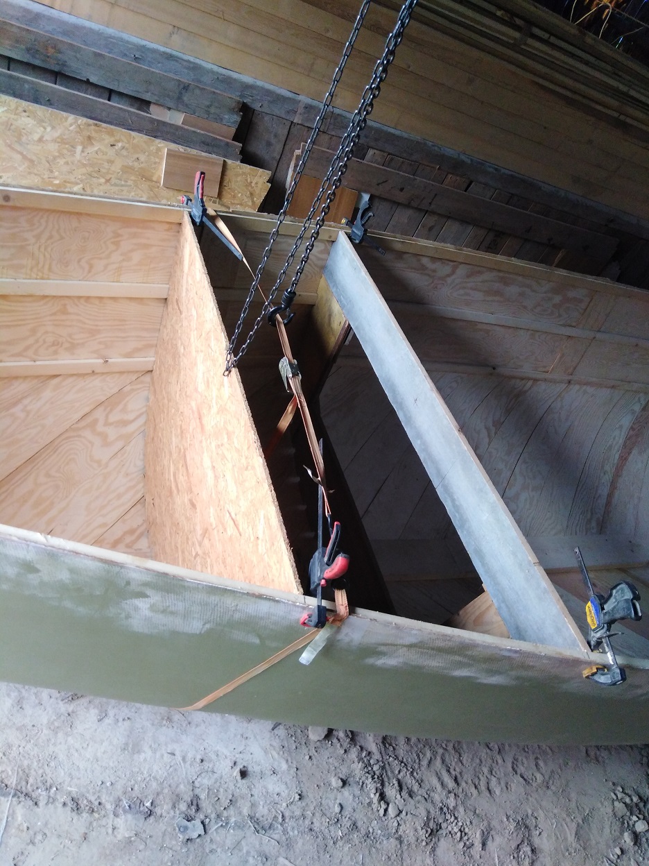

PostNapisane: 28 cze 2021, o 17:13
Posty: 1134
Podziękował : 242

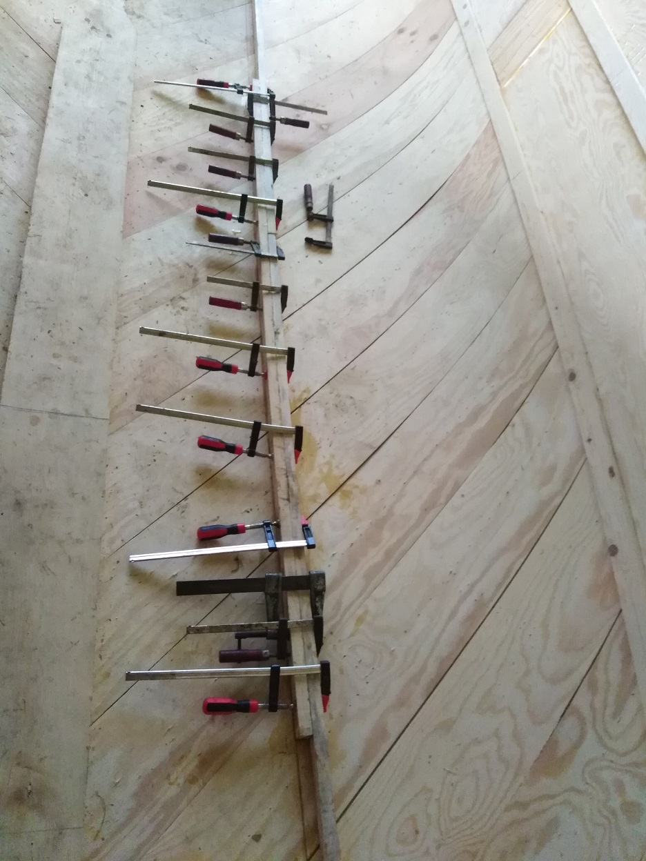

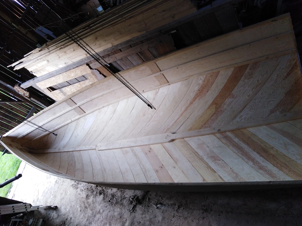

Właśnie specjalnie jest ustawiona goła skorupka , bo kolejny etap budowy to wklejenie rusztu dennego i denników . Ja mam rysunki Wojtka i harmonogram prac i z wyprzedzeniem się przygotowuję do kolejnych prac . Dla zabezpieczenia przekrojów przy poruszaniu kadłuba , zakładam buksztele, co widać na zdjęciach. Skoro mamy przedyskutowaną kwestię podparcia :D , wracam do rzeczy . Kadłub wypoziomowany w obydwóch płaszczyznach.
IMG_20210623_181942.jpg [ 297.5 KiB | Przeglądane 2677 razy ]
IMG_20210619_184923.jpg [ 376.18 KiB | Przeglądane 2677 razy ]
IMG_20210619_184853.jpg [ 381.11 KiB | Przeglądane 2677 razy ]
IMG_20210626_102305.jpg [ 367.36 KiB | Przeglądane 2677 razy ]
IMG_20210619_184829.jpg [ 419.16 KiB | Przeglądane 2677 razy ]

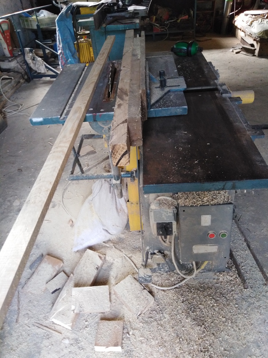

Zaczynam montaż rusztu dennego. Obrobiłem listy na wzdłużniki i wklejam.
IMG_20210626_140609.jpg [ 296.71 KiB | Przeglądane 2598 razy ]
IMG_20210626_085742 (1).jpg [ 335.82 KiB | Przeglądane 2598 razy ]
IMG_20210626_140619.jpg [ 294.06 KiB | Przeglądane 2598 razy ]
IMG_20210623_164526.jpg [ 441.02 KiB | Przeglądane 2598 razy ]
