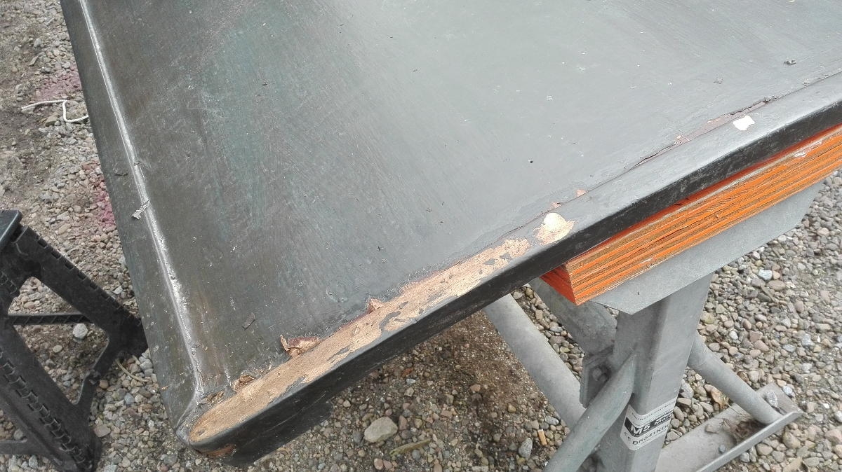

Pozwolę sobie zadać pytanie dotyczące gnicia :D
Dużo tutaj już było o gniciu i dotyczy to też suwklapy z mojej łódki. Ponieważ wymysliłem sobie że będzie nośnikiem panela słonecznego to trzeba ją trochę dostosować. Poza tym to mazidło którym była wysmarowana też mi się nie podoba i już wcześniej myslałem żeby to zedrzeć. Wczoraj zabrałem się do dzieła. Wymontowałem klapę i pierwsze co mi przyszło do głowy że ona ciężka okrutnie. No ma to metr kwadratowy ale takiej wagi to ja się nie spodziewałem po niej.
Zacząłem zdzierać tą politurę i okazało się że drewno pod spodem sypie się. Jakieś :roll: dwa milimetry z powierzchni. Dalej już normalne i twarde drewno, tak mokre że prawie z niego kapało :rotfl:
(co tylko potwierdza że w drewno dużo wody potrafi wsiąkną zgodnie z obrazkiem zamieszczonym wyżej) Zeszlifowałem w sumie ok 5 kilogramów politury i drewna- tyle na oko nazbierała szlifierka i pewno sporo też poleciało w powietrze. Suwklapę zostawiłem do wyschnięcia.
No ale mam pytanie.
Czy zdarcie tej wierzchniej warstwy zgniłego załatwi sprawę? W sensie czy nie robić nowej klapy? To co z niej zostało trzyma się mocno na chwilę obecną bo zrobiłem test skakania po niej.
Mówiąc sobie> jeżeli się połamie to znaczy że trzeba nową.
Wytrzymała :mrgreen:
ed; z jakiego drewna zrobiona nie mam pojęcia a zapomniałem zrobić fotkę po odarciu do gołego.

kokop napisał(a):
z jakiego drewna zrobiona nie mam pojęcia.
Drewna, nie aby sklejki?
Lite drewno będzie, ino zabić grzyba. Na śmierć! :twisted:
Skoro mokre najlepiej byłoby potraktować solami boru w glikolu (etylenowym). To impregnaty budowlane, do zagrzybionych ścian i tp. Acz nie wiem czy aby Unijnie nie zakazali sprzedaży detalicznej... :roll: (arsenu i chromu zakazali, a dobre byli)
Niemal równie skuteczny (krótkoterminowo, na wybicie cholery) jest sam glikol etylenowy, najprościej dostępny jako "koncentrat antifreezu" do chłodnic - ten trujący, czyli nie eko.
Ma powinowactwo do wody - lejesz na mokre.
Kto woli, może też nowomodne wodne preparaty z fungicydami, jakie tam w sklepie, ale jako biolog/ekolog/toksykolog rzekę że nie każdego ubiją grzyba, ale za to coniektóre ubiją mieszkańca kabiny ;)
A potem sobie wysuszysz i pomyślisz co dalej z wykończeniem i tp pudrowaniem dla wyglądu.
P.S. jak sklejka, a kupy się trzyma w sęsie nie rozwarstwia, to też jak wyż. tylko należałoby zedrzeć równo po warstwie do tej zdrowej. A potem zapuścić solidnie rozcieńczonem epoksem lub poliuretanem, jak w tem tu wątku gęsto opisują ;)
Ale zwykle jeśli sklejka leci to prościej wymienić, ino ramka konstrukcyjna z drewna zostaje.
Za ten post autor Ryś otrzymał podziękowanie od: kokop

Z drewna zrobiona klapa. Tzn. rama z krawędziaków - dwie łukowate deski jako sklepienie a na dachu z cienkich klepeczek ułożone. Pod spodem - cienki fornir - to co widać w kabinie jako sufit.
Ed: ja mam chyba z pół kilo dwuchromianu potasu ( na emulsje ) -- Załatwię nim grzyba?

Nie jest powiedziane. Lecz skoro masz, to bym posypał.
Problem polega na wprowadzeniu toksyny do grzybka, onże nie jest taki głupi...
Ale jako impregnat skuteczny, z tym że drewno może zzielenieć. Jak masz ochotę to technika wyglada tak: posypujesz substancyją obiekt drzewnianny, obficie a równo, zraszasz wodą, okrywasz folią. Sól będzie sobie wsiąkać w drewno. Nie powiem czy zabije istniejące grzybnie, ale to ni ma znaczenia, w praktycznem sensie, bo rozumiem to drewno to wciąż solidne jest, a nie hodowla ładnych kapeluszy do spożycia, jak chińska medycyna przewiduje? :mrgreen:
A z pewnością zabezpieczy na przyszłość, gdyby już zarażone. Chromian potasu powinien częsciowo wytworzyć połączenia z ligniną, zatem będziesz miał na przyszłość niewymywalny impregnat w drewnie umieszczon. Czemu więc nie? :)

Zatem wygarbuję drewno :rotfl: Zielenieć sobie może bo i tak je pomaluję.
swoją drogą to ciekawa myśl z tym garbowaniem drewna. Czy na to wpadł już jakiś szkutnik?
Jeżeli nie to patent trzeba założyć :mrgreen:
PostNapisane: 16 paź 2017, o 21:39
Posty: 8073
Podziękował : 1883
Otrzymał podziękowań: 2429
Za średniowiecza patentów nie rejestrowali.
Chromiany garbujem skóry od nie wiedzieć kiedy...
Acz możesz sprawdzić w urzedach anglosaskich, une zawdy kilkaset lat opóźnione :rotfl:
PostNapisane: 16 paź 2017, o 23:03
Posty: 863
Lokalizacja: Heinsberg
Podziękował : 80
Otrzymał podziękowań: 333
:mrgreen:
No ale patrz pan. Tutaj też wspomniano o drewnianych palach w Łazienkach, co to na nich pałac dwiesta lat we wodzie stoi.
Dębowe pale, tak? A korą z dębu skóra na jachcie Brendana w :roll: VI wieku garbowana.
Dąb dla odmiany sam z siebie nie gnije bo już naturalnie zgarbowany- tak na logikę. No to my tu epokowe odkrycie zrobiliśmy pomocne dla kolegów co to łódki z drewienka wydłubują.
Oni się tu męczą i na ubitą ziemię gotowi wyzywać czy lepiej oliwić czy żywicować a łajby i tak gniją. Bo raczej całej z dębu nie robią tylko jakieś sosnowe badyle i brzozowe sklejki.
A tu patrz- troche chromianów, deski zakisić i po problemie.
Ojj- opłatę licencyjną przynajmniej na browary trza będzie przeliczyć
:rotfl:
Trzeba będzie bliżej przyjrzeć się czy aby nie znajdzie się coś lepiej szyjącego ligninę niż chromiany. Trochę jednak różni się od kolagenu a i miejsc do wszycia w łańcuchu mniej :roll: Garbowanie będzie trochę dłuższe czasowo.
(i żeby przypadkiem jaka nitroceluloza nie wyszła- bo to się nawet we wodzie fajnie pali :rotfl: )
ed: drewno powinno też zyskać na wytrzymałości jak mi się wydaje
