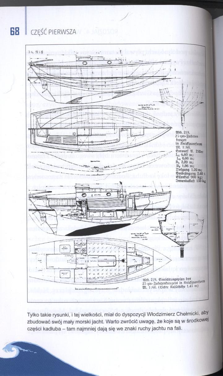

Ale może jeszcze coś zbuduję dla frajdy budowania.
Jacht Chełmickiego jest kuszący...
Jacht.jpg [ 133.4 KiB | Przeglądane 5951 razy ]

Nie Chełmickiego tylko Artura Tillera a budowana przez Chełmickiego w latach 50. Zresztą SB zgarnęło Chełmickiego bo nieopatrznie pochwalił się zorganizowaniem dębiny na ten projekt. Obecnie jachcik zabezpieczony znajduje się pod moją pieczą.

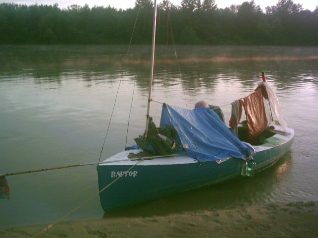

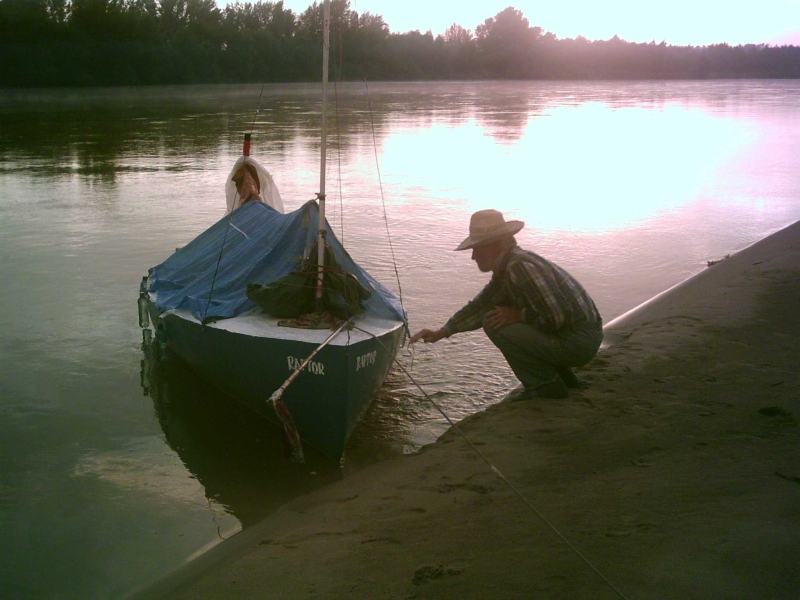

Jak dla mnie to spanie na wysokości kłuci się ze spokojnym snem, ale nie z powodu stateczności (ta jest wystarczająca) a wypadania garów, szpejów i rogów śpiwora do wody.
Spałem całe wakacje na Finnie (czasem w dwie osoby) i tylko rajsbelka przy skrzyni mieczowej upierdliwie siniaczyła kolana lub (w innym położeniu ciała) obijała nery.
Od zawsze uważam, że spanie na łódce jest bezpieczniejsze i przyjemniejsze.
Dlatego preferuję kabinki , nie tylko do spania a bardziej do zamykania suchych szpeji, gdy idziemy po/na piwo. Na łódce z dwoma osobami załogi to całkiem co innego. Zawsze ktoś może zostać. Finn jako łódka turystyczna... świetnie pływa, ale nieco za duży, bo spanie i tak po bokach skrzyni mieczowej (podwyższenie z Dorady sprawę załatwia), ale Niepotrzebnie duży kokpit zwiększa wagę.
Jak dla mnie to Finn (4,5m) pomniejszony o metr (za skrzynią mieczową) był by genialny, tylko czy dalej by świetnie pływał? Myślę o takim, ale SOF.
wisła023.jpg [ 34.19 KiB | Przeglądane 5210 razy ]
wisłai ja.jpg [ 48.49 KiB | Przeglądane 5210 razy ]
080.jpg [ 46.61 KiB | Przeglądane 5210 razy ]
