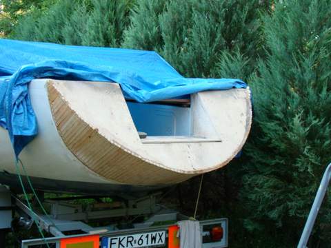

Kolejny odcinek tej noweli :lol:

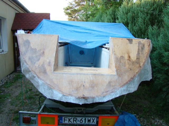

Prace w drewnie dobiegają końca. Jutro przylaminuję i przykręcę podłogę rufowej części kokpitu. Odprowadzanie wody z kokpitu za burtę już zrobione, nowa rufa poszyta listewkami.
Jestem w trakcie szlifowania nowej rufki i pasa starej przylegającej do nowej na szerokość około 10 cm - bo laminat będzie "zachodził" w ten sposób na starą rufę.
Jeśli pogoda sie utrzyma myślę, że za dwa tygodnie łódka pójdzie na wodę :D
Mam już żywicę epoksydową i utwardzacz, muszę jeszcze kupić tkaninę szklaną.
Kilka fotek pokazujących obecne zaangażowanie prac.
DSC06054.JPG [ 41.33 KiB | Przeglądane 7407 razy ]
DSC06057.JPG [ 45.42 KiB | Przeglądane 7407 razy ]
DSC06061.JPG [ 33.75 KiB | Przeglądane 7407 razy ]

Prace posuwają się szybko. Dzisiaj skończyłem laminować wewnętrzne ścianki , podłogę nowego kokpitu i pawęż. Zostało mi tylko położyć pas laminatu na burcie i dnie czyli dwie warstwy "mokre na mokre" tkaniny szklanej "150" ....
DSC06090.JPG [ 133.23 KiB | Przeglądane 7141 razy ]
Jeśli pogoda się utrzyma jutro skończę laminowanie. Trzeba będzie wyszpachtlować, pomalować i na wodę :D

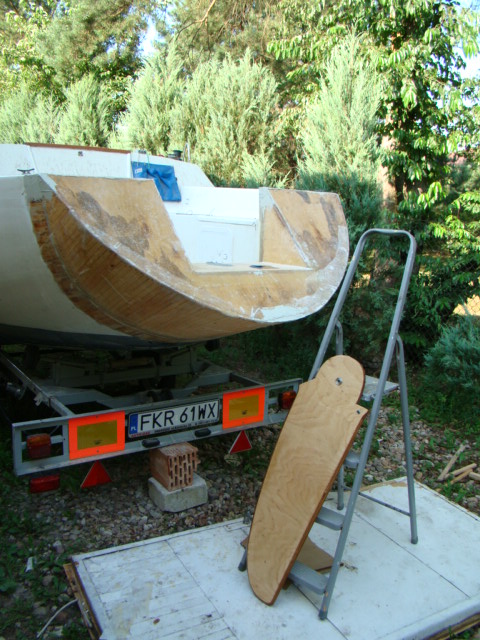

Kolejny fotoreportaż z lini szkutniczego frontu:
Rufka polaminowana, jeszcze dolaminuję warstwę tkaniny na dnie i w miejscu łączenia nowej ze starą. Od góry już zaczałem dzisiaj kłaść szpachtlówkę. Na razie testuję kupną "Sealine" z włóknem szklanym, na krawędziach, i w miejscach narażonych na uderzenia lub otarcia. Drogo to wychodzi bo 750 g szpachtlówki koszuje ponad 7 dych..... Jakbym miał nią robić wszystko - poszedłbym z torbami :lol:
Polaminowałem także płetwę sterową i wlaminowałem wytoczone z nierdzewki tulejki: na oś obrotu i fał.
DSC06099.JPG [ 133.8 KiB | Przeglądane 6957 razy ]

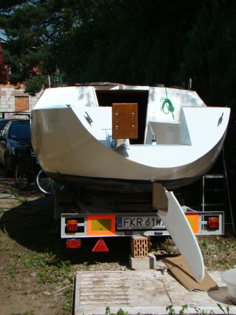

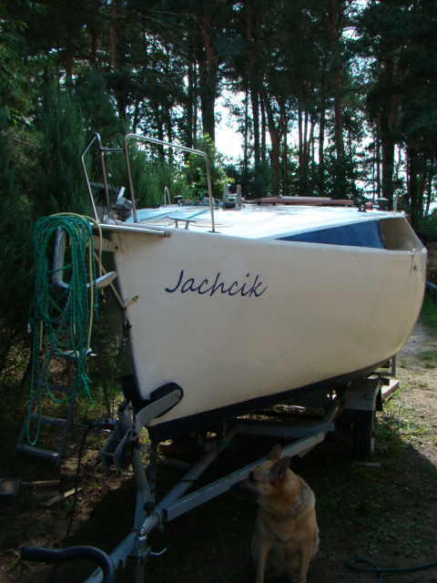

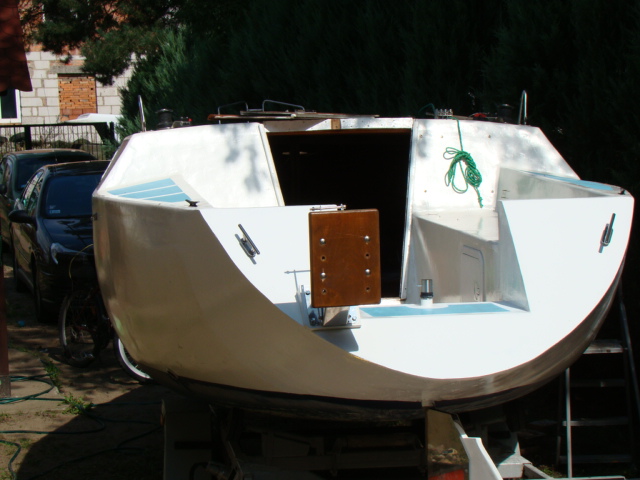

No, mogę się wreszcie pochwalić.
Przebudowa zakończona w 99 % . Zostało jeszcze zamontowac dwa dekle Holta po obydwu stronach nowej rufki, przykręcić od wewnątrz knagi i pantograf. Otwory są już wywiercone co widać na zdjęciach.....
Na dniach łódka zostanie zwodowana :D
DSC06118.JPG [ 127.43 KiB | Przeglądane 6694 razy ]
DSC06116.JPG [ 137.79 KiB | Przeglądane 6694 razy ]
DSC06117.JPG [ 126.41 KiB | Przeglądane 6694 razy ]
Wreszcie :D :D :D :D :D :D :D :D

Piotr, jakie rozwiązanie zastosowałeś do fałów płetwy sterowej ?

Wojtuś płetwa steru ma dodatnią wyporność - więc nie przewiduję kontrafału. Fał przechodzi wewnątrz jarzma. Później zrobię fotkę...
Piotrze, masz pomysł wymiany fału , gdy się zerwie, przetrze... ?
Chyba, że na fotkach, to będzie widać.

Mam :)
Wykręcę śrubę - oś obrotu płetwy. Wyciągnę płetwę. Obciążę czymkolwiek nowy fał i wpuszczę od góry przez jarzmo. Choć nawet bez obciążenia też da radę....... Rurka ma średnicę wewnętrzną 2,1 cm więc nie będzie raczej problemu.
