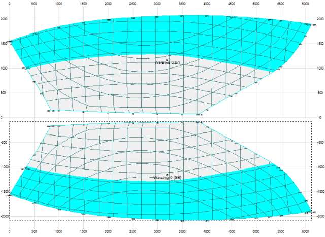

A czy masz Marianie rozrysowany płat poszycia Chardego ?
PostNapisane: 29 mar 2018, o 19:50
Posty: 14012
Otrzymał podziękowań: 2487
Nie, nie mam, ale zobaczę co i czy, się da zrobić.
PostNapisane: 29 mar 2018, o 20:27
Posty: 14012
Mam rozwinięcie , ale pamiętaj , że linie teoretyczne C'hardyego nie są jeszcze nawet optymalizowane. To jest projekt poglądowy na razie.
