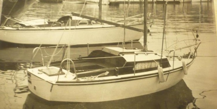

Bosmanie, pamietasz ten jachcik "Agat" co o nim pisales s/y Polka, ostatnio ogladalem zdjecia wnetrza i nie posiada tego zbiornika.
Znalazlem jeszcze jednego, ale ten tez nie ma i wielu innych gadgetow tez mu brak
a do tego pieknie zabalsamowany laminatem zostal
http://www.maytur.com.pl/glowna3.php?ac ... ta_galerii

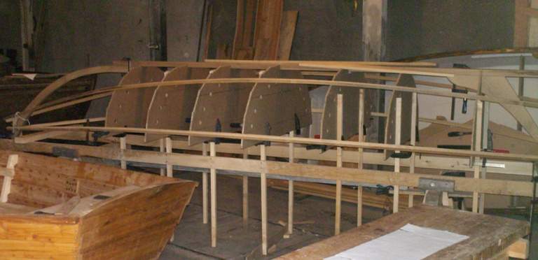

Jak juz pisalem jest to moj debiut w drewnie, i debiut z wykonania statku na podstawie planow, wiec nie ma co sie spodziewac za wiele.
Narazie wycinam okienka i sciany nadbudowki przyszykowuje do przyklejenia.
Nieraz musze mocno sie nawymyslac i niestety poszukac, choc ciezko znalezc materialy na przyslowiowym smietniku.

PostNapisane: 2 cze 2009, o 20:49
Dołączył(a): 15 mar 2007, o 16:39
Posty: 146
Otrzymał podziękowań: 5
Jest okolo 98%
a oto zdjecia
Obrazek Obrazek Obrazek Obrazek Obrazek
http://www.fotosik.pl/pokaz_obrazek/86c ... fca3d.html http://www.fotosik.pl/pokaz_obrazek/5ca ... ce616.html http://www.fotosik.pl/pokaz_obrazek/68a ... 2da65.html http://www.fotosik.pl/pokaz_obrazek/94b ... 9dbc3.html http://www.fotosik.pl/pokaz_obrazek/5b0 ... eb0a7.html

PostNapisane: 3 mar 2016, o 17:23
Natrafiłem na zdjęcie Agata w Gdyni. Bliżej Miś
Agat i Mis - Kopia.jpg [ 77.5 KiB | Przeglądane 7500 razy ]
