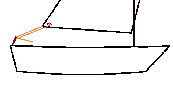

Chciałbym mieć możliwie najprostszą talię grota (pojedyncze przełożenie jak na rysunku)z jakąś knagą, żeby nie trzeba było cały czas trzymać szota. Szukam, szukam i nie mogę nigdzie znaleźć taniego prostego bloczka z knagą. Macie jakiś pomysł na niedrogie rozwiązanie?
Druga sprawa, czy takie przełożenie wystarczy do żagla o pow. 4,5m2 ?
Coś takiego kupić albo zrobić ...
http://zeglarskitorun.pl/wiolinowe/573- ... knaga.html
Wystarczy.
Do żagla o tej powierzchni nie jest potrzebne żadne przełożenie. I na małej łódce szot lepiej i bezpieczniej trzymać w dłoni przy trochę silniejszym wietrze, bo można się zdziwić. Na mokro... :-D

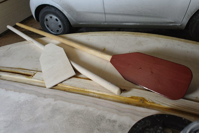

Przejdźmy do konkretów, w międzyczasie powstał napęd pomocniczy z kawałka sklejki i trzonka do łopaty.

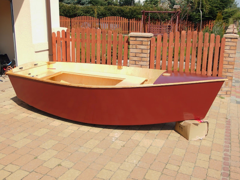

Kadłub natomiast zacząłem lakierować, najpierw przyszły 4 warstwy lakieru uretanowego, nakładałem pędzlem.
Następnie przyszedł czas na kolor (farba alkidowa, odcień "mahoń", tu korzystam już z wałka samo malowanie idzie migiem, na razie leży pierwsza warstwa, wystarczyło 20 minut. Dłużej zajęło mi maskowanie (oklejam listwy i krawędzie przy pawęży, bo ta zostanie bezbarwna) i czyszczenie wałka.
Przede mną kolejne warstwy, myślę ze przynajmniej 3-4 i gotowe :D

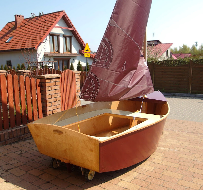

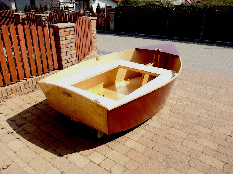

No to czas na kolejną dosyć istotną aktualizację. Zrobiłem sobie prezent na zająca i postawiłem żagiel :mrgreen:.
Ale po kolei. Malowanie zakończyłem, malując pokład dziobowy jak planowałem, dla akcentu dorobiłem ze sklejki gniazdo masztu. Mi się podoba ;). Ogólnie kadłub ostatecznie skończony. Wygląda jak poniżej, dojdzie jeszcze nazwa na burcie (biały napis).
No i zabrałem się za maszt, muszę rozmierzyć gdzie przykręcić knagi i inne potrzebne okucia, więc na razie prowizorycznie wciągnąłem żagiel. Nie układa się jeszcze jak powinien, bo brakowało uchwytu, żeby złapać i naciągnąć róg halsowy (gdy dociągałem ręką bardzo ładnie się układał, no ale jakiś pogląd już jest.
Pozostało jeszcze dopracować i polakierować maszt, polakierować miecz (już wycięty i wyprofilowany), no i wykończyć i pomalować płetwę sterową. Także jeszcze kilka godzinek pracy i gotowe na 100%, ale to się ciągnie :oops:.

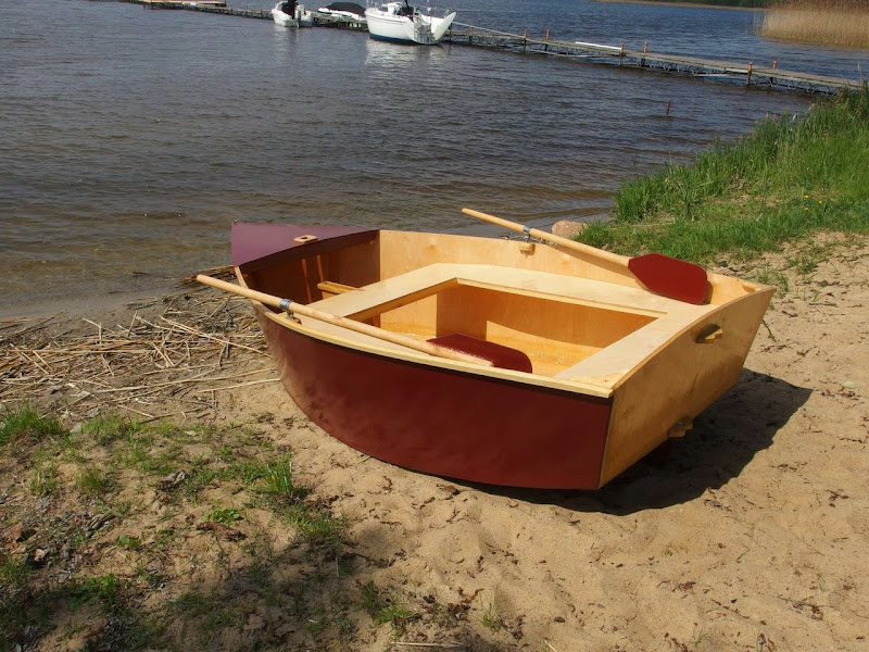

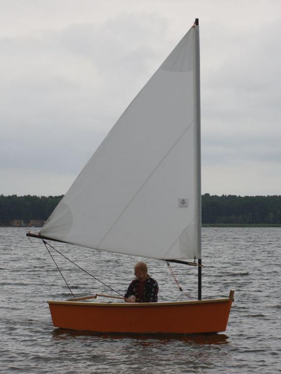

No i w końcu się udało!
Dzisiaj łódka trafiła na wodę. Wodowanie odbyło się na jeziorze Lubie, jak widać profesjonalnie została tam przetransportowana ;).
W pierwszej kolejności postanowiłem sprawdzić ją tylko na wiosłach, żeby sprawdzić czy nie przecieka ;), na szczęście w środku pozostało sucho, łódeczka po gładkiej wodzie idzie na wiosłach (własnej roboty i przykrótkich) jak burza.
Zachęcony tym, że łódeczka unosi się na wodzie, zabrałem się za osprzęt żaglowy. Przeplotłem ster, przygotowałem ostatnią linkę dla talii grota, postawiłem maszt, oraz żagiel jeszcze przy brzegu, żeby na wodzie nie kombinować, kamizelka na plecy i w drogę!
Pirania pływa rewelacyjnie. Wiaterek nie był najsłabszy, ale łódka była bardzo stabilna, praktycznie się nie przechylała. Zarejestrowałem trasę gps i prędkości też były jak na taką krótką łódkę bardzo dobre, nawet do 6,5 km/h i to nie chwilowo. Później wrzucę wykresy. Wypłynąłem jeszcze drugi raz i nagrałem filmik, ale na niego trzeba poczekać do wieczora.
Niesamowite uczucie, popłynąć czymś co powstało w twoich rękach.
Takie wrażanie na szybko, jeszcze emocje nie opadły, ale chciałem się pochwalić. :oops:
Gratuluję!
Prezentuje się prześlicznie, czyli tak jak trzeba.
Gratulacje.
Jedna uwaga; staraj się siadać bliżej masztu*, rufa mniej wodę będzie ciągnęła.
* prawdopodobnie przyda się przedłużacz rumpla

I druga uwaga:
artur_k napisał(a):
Żagiel jest źle postawiony, ale niewiele mu brakuje. Podstawa prawidłowego trymu żagla lugrowego, to mocne wybranie liku przedniego (zwanego po angielsku "luff") halsliną do dołu. Tak mocno, aby pojawiła się "wstępna" (przed wypełnieniem żagla wiatrem) skośna fałda od górnego noka rejki do rogu halsowego, czyli akurat odwrotnie, niż fałda widoczna na zdjęciu.
Tutaj widać, wstępne napięcie talią halsliny ("downhaul") na podobnym żaglu - czyli lugrowym zrównoważonym. Pokazuję, żeby wyjaśnić zasadę. U mnie jest bom, u Ciebie nie ma, ale chodzi o to samo. Im silniejszy wiatr, tym napięcie przedniego liku musi być większe.

boSmann, robhosailor dziękuję za cenne uwagi.
Już przy pierwszym pływaniu zauważyłem, jak wrażliwa jest na miejsce gdzie siedzę a rumpelek faktycznie przykrótki, więc już o tym myślę.
Co do napięcia rogu halsowego, to też widziałem że jest nie do końca tak jak powinno, pomimo braku doświadczenia widziałem już Robercie Twój filmik wcześniej i wiedziałem co jest powodem, więc się nie zmartwiłem ;). Przy drugim wypłynięciu mocniej wybrałem rejkę na fale i było lepiej, ale muszę pomyśleć o czymś skuteczniejszym.

Żagle lugrowe są ekstremalnie proste w kroju i osprzęcie, ale bardzo czułe na ustawienie i regulacje, a istotne są szczegóły.
Przy okazji dostrzegam pewne błędy w projektach dostępnych w Polsce - wynika to z tego, że mało kto (łącznie z projektantami i żaglomistrzami) u nas wie, jak taki żagiel pracuje, że to nie to samo, co bermudzki, bo w naszym żeglarstwie one dawno i całkowicie wyszły z użycia.
Np. jeśli przyjrzymy się żagielkom lugrowym z Zachodu, to zwykle są zawieszane w połowie długości rejki, a u nas "gdzie wyszło". Później jest nieco trudniej naciągnąć lik przedni, bo wymaga to większej siły, a górny nok rejki gdzieś ucieka.
Do tego szczegóły takie, jak miejsca zamocowania "bloczków zwrotnych" halsliny - z reguły nasi projektanci mocują je za wysoko, więc nie da się wybrać rogu halsowego do dołu.

PS: Nie rozumiem np. powodu, dla którego robi się na żaglu kieszeń dla rejki i wycięcie, miejsce na zamocowanie fału. Projektant był na 100% pewien, że fał będzie zamocowany w tym miejscu, a potem okazuje się, że żagiel trochę źle stoi i wypadałoby to zamocowanie przesunąć w kierunku środka ciężkości (długości) rejki, jak to zwykle jest w tego typu żaglach ... No i co wtedy??? Zamiast prosto przesunąć mocowanie fału wzdłuż rejki, trzeba jeszcze przerabiać żagiel.

Drobna uwaga na temat żagla: Warto taki żagiel stawiać w następującej kolejności
1. Jak najwyżej fałem, ale wtedy halslina musi być wyluzowana.
2. Kiedy już żagiel podniesiony na fale, to wybieramy do dołu mocno (tyle ile trzeba) halslinę.
Fajna łódeczka! :)
Dzięki za rady, w moim przypadku róg halsowy jest zapięty na "sztywno" dopiero będę tam coś kombinował, żeby mieć możliwość wybrania.
Co do łódki to w dalszym ciągu jestem bardzo zaskoczony, jak mało się przechyla :).
