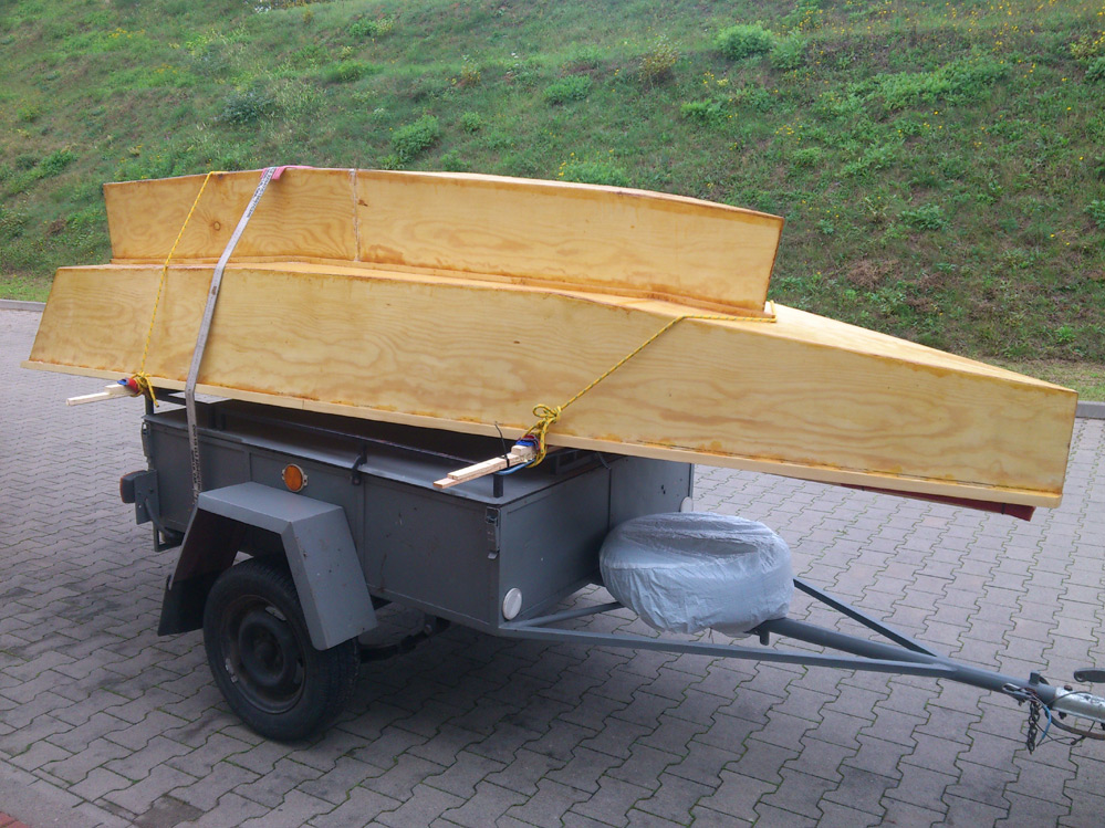

I na przyczepce:
naprzyczepce.jpg [ 287.11 KiB | Przeglądane 7400 razy ]

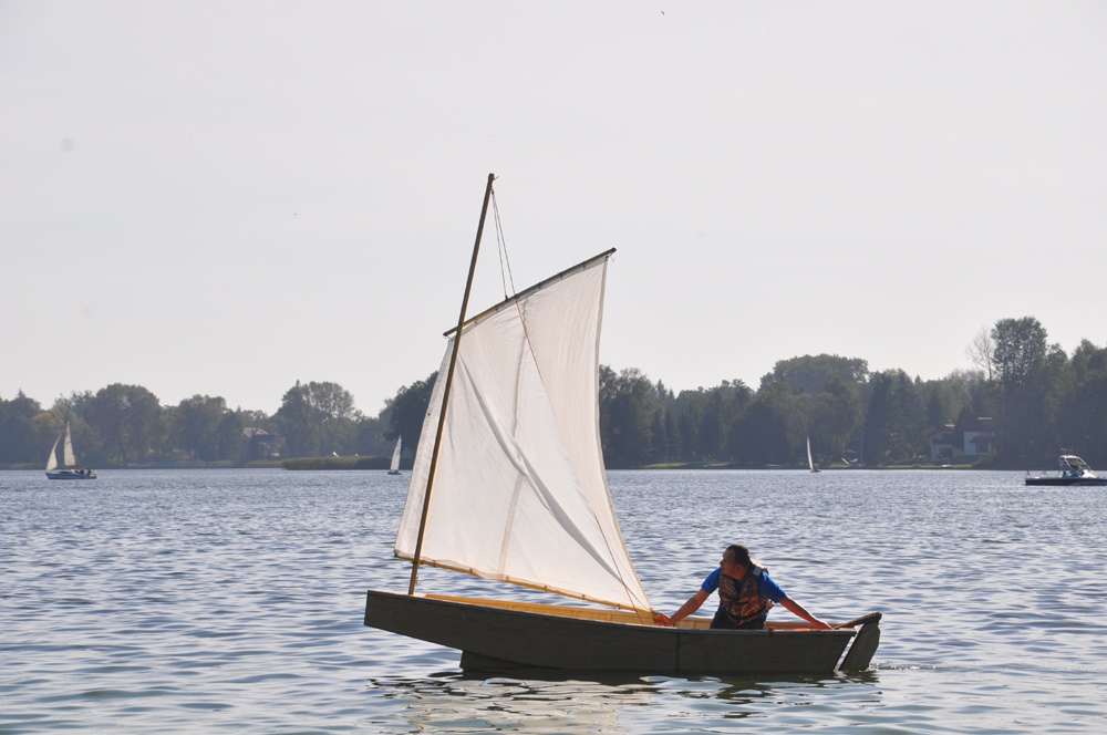

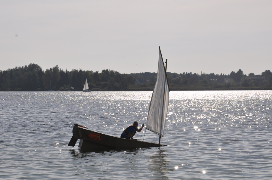

Wodowanie odbyło się.
Po wrzuceniu na wodę okazało się, że keel box ma zbyt dużą wyporność i łódka kładzie się bokiem. Przewidziałem to i kopiłem kilkanaście butelek z wodą 5 litrów po 1,5 pln ;)
Ale butelek było zbyt mało, więc przechyliłem łódkę na bok i nalałem wody do środka.
Udało się wypłynąć. Knagę na fał żagielka zamocowałem do masztu, ale niestety po częściowym podniesieniu żagla, gdy szedłem do przodu, masy wody przemieszczały sie również do przodu powodując, zanurzanie się dzioba, więc nie udało się zaknagować.
Tak płynąłęm ciągnąc fał żagielka do siebie. Siła ciągnąca maszt do tyłu spowodowała jego złamanie. Upadł do tyłu i tak skończyło się pływanie.
Komentarz: Pływanie.
plynieok.jpg [ 210.39 KiB | Przeglądane 7082 razy ]
Komentarz: Nurkowanie.
nurkowanie.jpg [ 215.49 KiB | Przeglądane 7082 razy ]

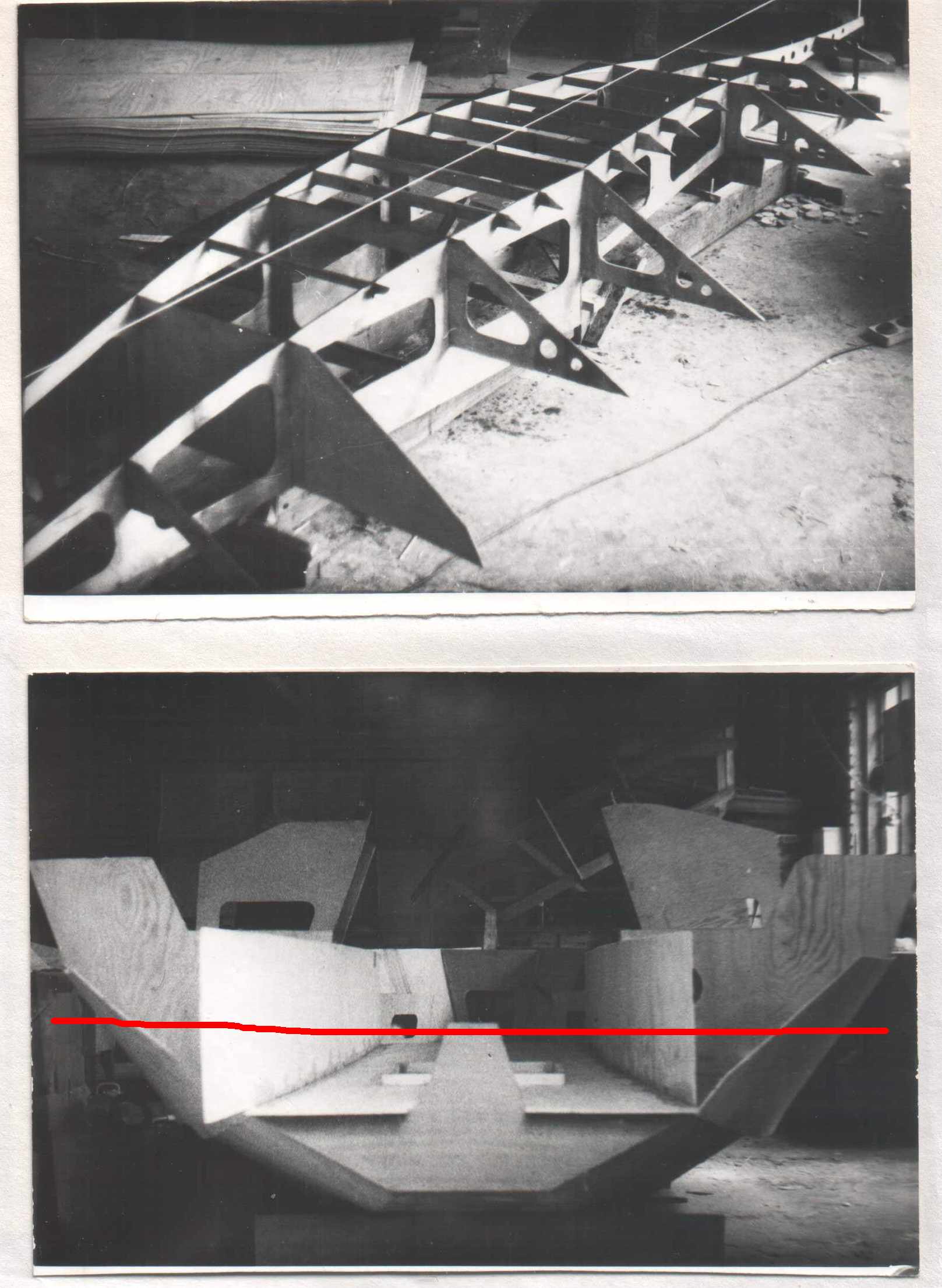

To ja mam propozycję: (skoro już się wykosztowałeś na PIPa)
Zacznij jego budowę wg. planów, ale w pierwszym sezonie zrób tylko część denną
ale dokładnie i solidnie:
zestaw heling poszyty dp.jpg [ 181.52 KiB | Przeglądane 6168 razy ]
Zrzuć na wodę z jakimś prowizorycznym lekkim pokładem; postaw maszt i żagle i pływaj takim naleśnikiem.
Po roku-dwóch dorobisz całą górę i wnętrze. :cool:
Sam miałem tą koncepcje w odwodzie, kiedy porywałem się na budowę łódki od zera.
Też o tym myślałem, a na razie zbieram pieniążki, ale opornie to idzie ;)
Na kratownicę PIPa wystarczą 3 arkusze sklejki.
