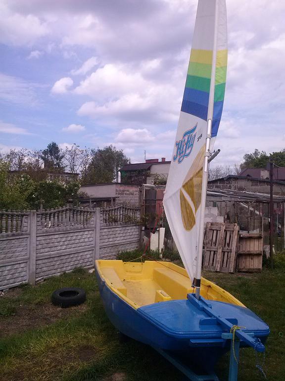

To zdjecie nie jest aktualne,żagiel był w trakcie szycia....aktualne jest na filmie.
To może stad ta fałda że ja go po bomie napinałem z całej siły a to wyginało maszt... :-?
Przerabiałem żagiel mimo że wiedziałem ze mogę nie uzyskać odpowiedniego kształtu i dodałem sobie tym wiele pracy ale chciałem by był jak w żaglówce,mieć możliwość opuszczenia żagla na wodzie a nie wyjmowania z nim całego masztu jak by zaczęło silnie wiać bo pewnie dawno by mnie wywróciło...
Dodatkowo wyczytałem ze żagiel w windserfingu sie dobiera do konkretnego masztu ,jego twardości itp artykuł kilku stronicowy ...a ja kupując na allegro to co było w interesującym mnie rozmiarze i tanie-z przed 15-20 lat to na pewno by ze sobą nie współpracowało...dlatego zdecydowałem się na to przerobienie,ale tą fałdę łatwo można zniwelować jednym szwem.
Mogę mieć drugi żagiel i tak zakładany jak w windserfingu ale nie latwo znaleść taki bez folii na wysokości bomu...bo i tak muszę go przerobić i uciąć właśnie na wysokości bomu ,w tym musiałem materiałem wzmocnić ciecie na wysokości tej folii dlatego ideałem byłby żagiel tylko z materiału a takich prawie nie ma. :-(
Ster gdy był pionowo to prawie nie działał,stad żeglarz mi go tak ustawił i teraz pracuje lepiej, dodam otwór na przetyczke do tego ustawienia ,będzie wybor pionowo albo około 45 stopni .Jak go powiększę sprawdzę które ustawienie lepsze.
To że skręca lepiej w prawo i ze ster nie działa jak trzeba i trzeba go powiększyć może też być spowodowane ok 3stopniowym błędem w ustawieniu miecza ,po prostu ścianki skrzynki mieczowej mają minimalne skrzywienie i miecz nie jest idealnie na osi dziób-rufa.

Oryginalnie maszt deski z założonym żaglem jest mocno wygięty, jednak bom mocowany jest w innym miejscu, o wiele wyżej i wówczas żagiel przybiera odpowiedni kształt. Jak pisze M@rek, duże znaczenie mają też inne regulacje. Zastanawiam się, może rzeczywiście, skoro i tak pociąłeś żagiel, usunąć tę fałdę przeszywając w tym miejscu..?
Bardzo rozsądne podejście - istotnie, na tak małej łódce jest to wskazane.
Trudno tak "na niewidzianego" coś powiedzieć. W pionie powinien pracować znacznie lepiej i nie wymagać takich dużych sił na rumplu. Wielkość wydaje się odpowiednia, zatem albo są zbyt silne zaburzenia przepływu za łódką z uwagi na jej wykończenie, albo profil steru zbyt smukły nie sprawdza się przy małych prędkościach - ostatecznie to miecz od deski projektowany na prędkości większe. Poeksperymentuj przy trochę silniejszym wietrze.
Nieosiowość miecza i steru w Twoim przypadku aż takiego znaczenia nie ma, jej wpływ na pracę steru jest w sumie niewielki.

Fałda jest dlatego ze lik przedni zagla od deski skrojony jest duzym lukiem. Jesli maszt jest za miekki to za bardzo sie wygina i zagiel jest prawie plaski. Jesli nie wygina sie tak jak powinien ( za malo) to pojawia sie pionowa fałda.
W Twoim przypadku byly 2 wyjscia. Albo zastosowac kompletny pednik od deski mocujac jedynie szoty na noku bomu albo kompletnie przeszyc zagiel prostujac lik przedni.
