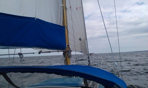

Całkiem przypadkiem wprowadziłem w życie pomysł dotyczący uchwytów tali i obciągacza pod obrotowym bomem.
Wykorzystałem do tego linę "10", ściągacz i dwa "oczka" z nierdzewki. Nie miałem czasu montować zaczepu do masztu więc zrobiłem pętlę z tej samej liny zawiązaną wokół masztu poniżej "półki" bomu.
Do tej pętli przypiąłem ściągacz a do niego odcinek tej liny z zawiązanymi do niej dwoma "oczkami". Drugi koniec został przyszeklowany do młynka.
Przepłynąłem w ten sposób 150 mil bez problemu przypinając tylko talię. Przypięcie obciągacza powodowało ocieranie się liny o krawędź szprycbudy. Wada - naciąganie się liny powodowało konieczność regulacji ściągaczem i później skrócenia liny. Gdyby to była stalówka tego problemu by nie było...

IMAG0352.jpg [ 32.59 KiB | Przeglądane 3884 razy ]
Tutaj masz fotkę pokazującą mocowanie liny do masztu poprzez ściągacz oraz ucho do zaczepienia obciągacza.
Ucho do bomu jest identyczne tylko nie zmieściło się w kadrze.

Zrozumiałem;: :mrgreen:
...ale, napięcie takiej linki przenosi się i na maszt i na nok bomu:
czy dawało się refować grota bez jej luzowania?
... i czym powodowany był fakt zastosowania tegoż, zamiast po prostu zaczepienia szotów do obrotowego okucia noku, nawet po skosie?

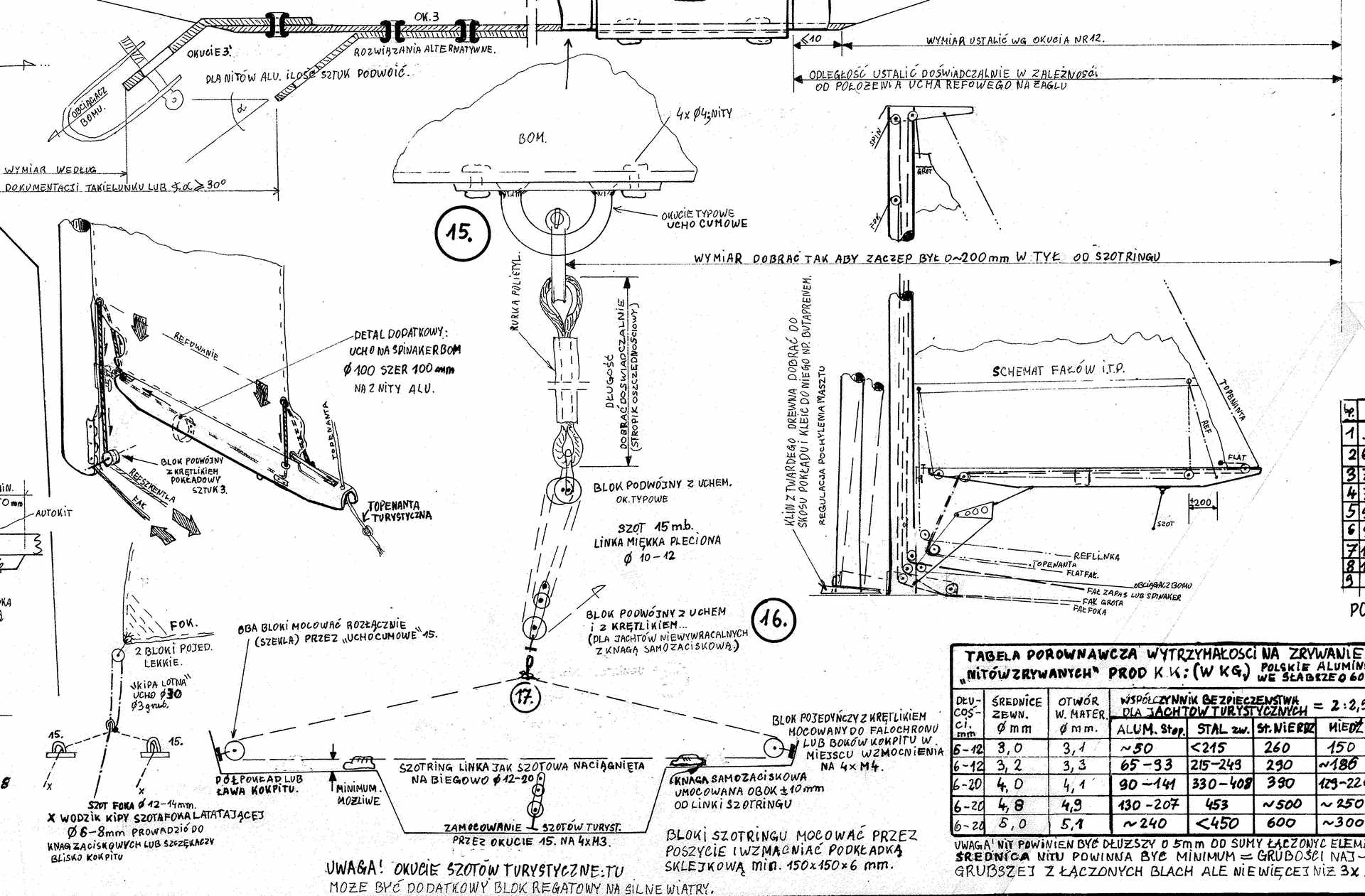

http://www.zeglarze.net/wiedza/artykul/ ... -11-12-8-m
albo według tego: (nie musi byś w środku).
PIP-550 Dural ark B refowanie.jpg [ 273.94 KiB | Przeglądane 3713 razy ]

Z tego co widzę mój bom - na złom ? :D

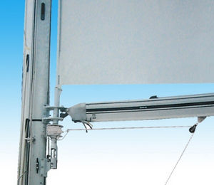

We środę w Trzebieży podpatrzyliśmy ciekawe rozwiązanie rolowanego grota do masztu przy bezanie jakiegoś niemieckiego czy też holenderskiego kecza.
Wyglądało to jak roller na sztywnym sztagu zamontowany pionowo wzdłuż masztu. Zapomniałem zrobić zdjęcia...
Wywiązała się między nami (Micusiem i mła) poważna dyskusja na temat przydatności i działania tego wynalazku. Tj. pracy żagla w przypadku jeśli profil będzie się uginał i odchodził od masztu.
Okazuje się, że takie rozwiązania funkcjonują na rynku od lat jako w pełni profesjonalne systemy więc moje zdanie, że to nie jest samoróbka okazało się trafne.
http://www.sailcdi.com/sailpdf/Mainsail ... _MR4_6.pdf
sailboat-furler-mainsail-23572-3412041.jpg [ 12.34 KiB | Przeglądane 3615 razy ]
Zaproponowałem poprawienie tegoż dodając np. dwa elementy (szczęki) przymocowane do masztu zapewniające możliwość zwijania się żagla a jednocześnie uniemożliwiające odsuwanie się profilu jak to ma miejsce w systemach zabudowanych wewnątrz masztu.
Co Wy na to ? :D
