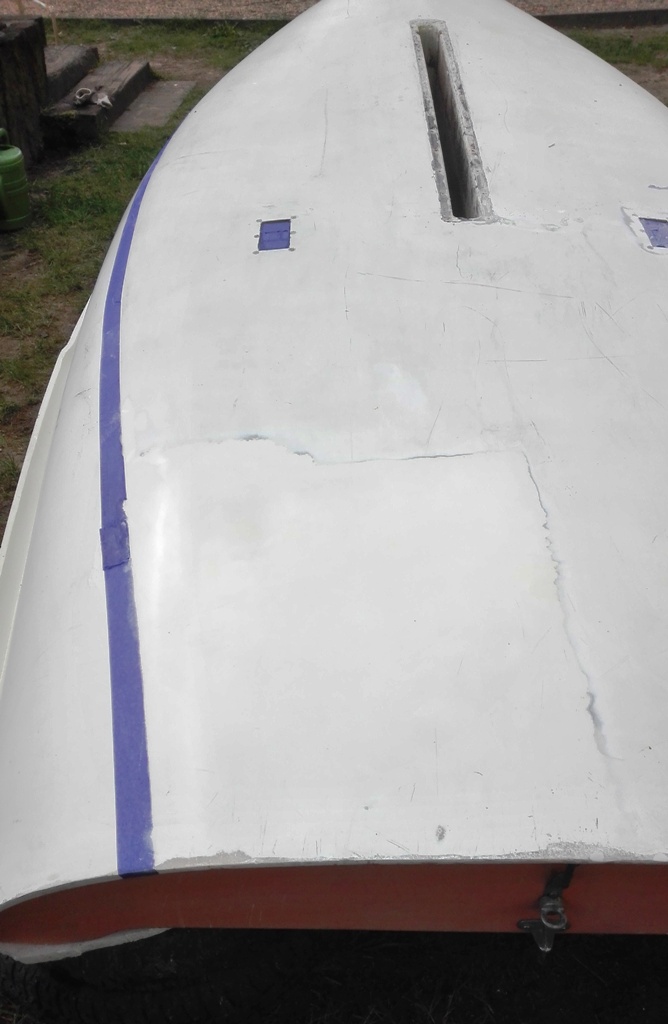

Pierwsza część zestawu chemii Olivy zamówiona i już w drodze, więc zabrałem się za prace przy łódce.
Nadmienię, że pierwotnie do pomalowania miała być cała łódź. W międzyczasie postanowiłem "uratować" od pomalowania, burty w części nadwodnej. Pierwsze próby z pastą do jednoetapowej renowacji żelkotu (Prolile 300), na niewielkim fragmencie materiału, wypadły interesująco. W burcie można się przejrzeć, choć nie jest to jeszcze lustrzane odbicie, ale sama powierzchnia stała się "szklana" w dotyku. Jednak pasta Farecla i wosk UV mają być użyte dopiero na końcu prac, po pomalowaniu farbami podkładowymi i wierzchnimi.
Początek prac przy zdzieraniu starej farby (są tego dwie warstwy jasna - chyba stary antyporost i ciemnoszara - prawdopodobnie podkład) przyniósł kolejne dylematy.
Zastanawiam się, czy po zeszlifowaniu powierzchni dna do żelkotu, nie dało by się zrezygnować w ogóle malowania części podwodnej jakimikolwiek farbami?
Skoro żaglówka, w założeniu ma mieć krótkotrwały kontakt z wodą (parogodzinne pływania i slipowanie na brzeg) to może wystarczy - po zdarciu starych farb - szlifowanie drobnoziarnistym papierem ściernym i polerowanie pastą + nałożenie warstwy wosku zabezpieczającego.
Nawet zrobiłem kolejną próbę i po zeszlifowaniu starych farb do żelkotu na obszarze ~0,5m2 dna (szlifierka mimośrodowa z papierem 80-120) też wypolerowałem żelkot jak na przykładzie z burtą. Żelkot pod farbą wydaje się być nieporysowany, bez żadnych pęcherzy i wżerów. Czy to może mieć sens, czy jednak lepiej dać pod linię wody nowy podkład epoksy + poliuretan (już zamówione farby i tak się wykorzysta do pokładu i kokpitu)?
Komentarz: Jedynie wąski - kilkunastocentymetrowy pas dna - ten przy krawędzi z rufą - jest porysowany aż do laminatu. Tu rzeczywiście pójdzie podkład, szpachlówka i poliuretan. Czy jednak mając na uwadze, że reszta odsłoniętego żelkotu jest w dobrym stanie, nie pozostać przy renowacji pastą polerską i zabezpieczeniu woskiem UV z linii marine?
dno.jpg [ 140.14 KiB | Przeglądane 6722 razy ]
Komentarz: Matowa i podniszczona, wierzchnia warstwa żelkotu nabrała trochę blasku (przy amatorskim podejściu do tematu - wiertarka z regulacją obrotów + wełniane futerko polerskie "na rzep" za 14 pln i całkowity brak doświadczenia)
burta.jpg [ 80.36 KiB | Przeglądane 6722 razy ]
Witam
Zadałem to pytanie i Twoje dylematy w fabryce. Ponieważ została zszorstkowana stara farba , żelkot na pewno został trochę naruszony (nie jest całkowicie szczelny mimo że tego nie widać).
Rekomendujemy aby przygotować powierzchnię i pomalować kadłub pod LW epoksydem, skoro i tak jest zamówiony. Można położyć mniejszą warstwę, np malując dwa razy i na to poliuretan (skoro łódka nie będzie stała w wodzie). O tym pisałem już wcześniej.

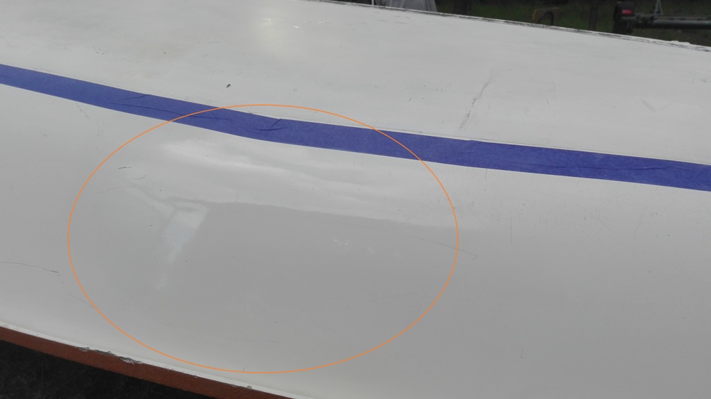

Melduję, że "pół łódki" już po odświeżeniu.
Pod linię wody poszedł epoksyd (2 warstwy) i 3 warstwy poliuretanu. Przy okazji wymieniłem fartuch skrzyni mieczowej na nowy.
Na 40 letnich burtach (powyżej linii wodnej) zrobiłem ostatecznie polerkę (najpierw papier 120 i mimośrodowa szlifierka, potem papiery wodne 400/500, 800 i 1200, następnie pasta Profile 300 i na koniec zabezpieczyłem wszystko woskiem UV.
Wyszło jak wyszło, ale to mój pierwszy kontakt z renowacją laminatu.
Przede mną trudniejsza sprawa - pozostał pokład i burty.
Czy jest szansa na estetyczne pomalowanie tej części przy użyciu wałka lub pędzla?
Zestaw farb - ten sam (Bosman 54 i Emapur Marina)
Dno malowałem wałkiem welurowym i dopiero ostatnią warstwę poliurtanu "gładziłem" miękkim pędzlem do lazur. Nie udało się w ten sposób uniknąć/zamaskować "efektu skórki pomarańczy".

Witaj
Na zdjęciach widać jakby drugie malowanie wałkiem (poliuretanu) coś zebrało z pierwszej warstwy - może nie była ona dobrze wyschnięta.
To nie jest nawet efekt skórki pomarańczy, tam widać jakieś jakby grudki zbierane przez wałek.. Dobrze położona farba nawierzchniowa nie powinna spowodować takiego efektu, ale dać jednolitą gładką powierzchnię.
Trzeba pamiętać że poliuretan po zmieszaniu obu składników dość szybko gęstnieje i ma krótki okres zużycia. Szczególnie jeśli podczas malowania jest wysoka temperatura otoczenia.
Jeśli masz taką możliwość to może warto dno przeszlifować drobnoziarnistym papierem , i pomalować jeszcze raz. Przed malowaniem trochę rozrzedzić farbę ( spróbować jak mocno). Ona ma wtedy lepszą rozlewność na powierzchni - ładniej się rozpływa.
Tak samo warto zrobić przy malowaniu burt i pokładu. Zmieszać farbę. Rozrzedzić. Malować zaraz po zmieszaniu. Nie ma znaczenia czy wałkiem czy pędzlem. Taki sam efekt można uzyskać niezależnie od narzędzia (oczywiście najlepiej byłoby natryskiem , ale tego nie mamy ) .
Kolejne warstwy muszą wyschnąć dobrze przed malowaniem.
Przed malowaniem pierwszej warstwy poliuretanem powierzchnię przetrzeć papierem drobnoziarnistym.
