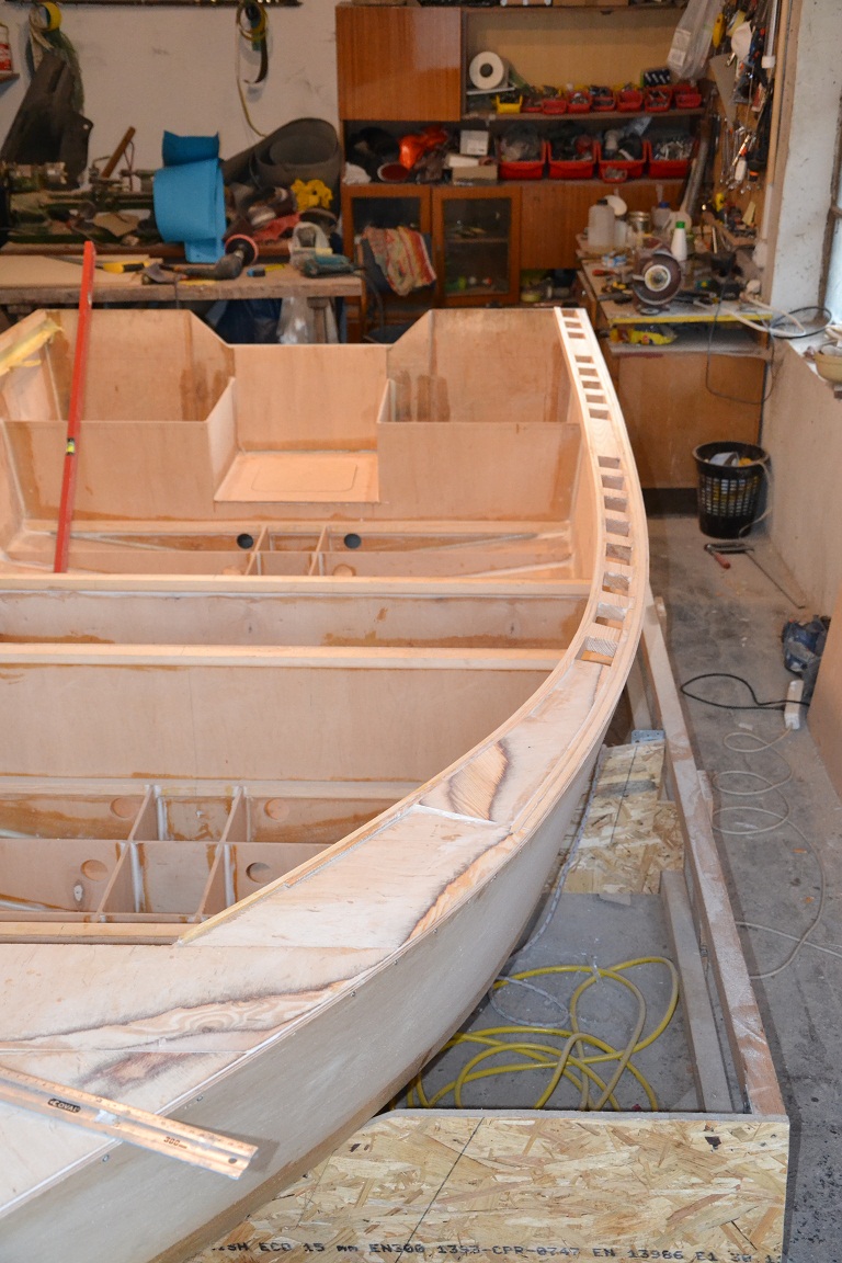

Na takim etapie pozostanę aż nie zabezpieczę bakist i komór wypornościowych . Nadal szukam dobrej farby zabezpieczającej drewno.
Znajomy motorowodniak doradził mi umalować 2 razy mokre na mokre Epidianem 53 .

"Wszystkim" byle nie E53...
Proponowanie impregnacji drewna Epidianem E53, to tkwienie w szkutniczej PRL'owskiej historii.
Aktualnie jest mnóstwo innych w miarę rzadkich ( o małej lepkości) epoksydow.
Od najdroższego West Systemu do naszego polskiego Epidianu E6011.
E53 zawiera ponad 30% styrenu, który jest bardzo szkodliwy.
Ale rada - 2x mokre na mokre jest ok, aczkolwiek lepiej by było 3x.

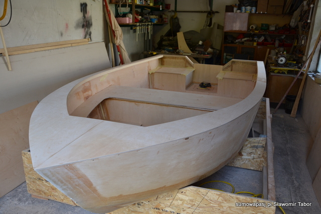

Dziś skończyłem laminowanie burt i dna tkanina rowingowa 2 x 200 g/m2 .
Zużyłem 9 kg żywicy epoksydowej firmy Gurit Ampreg 21 . Teraz dosycha pod delaminażem
W tygodniu dokleiłem kil i bakisty dziobowe .
a3d92165b0bcd87a17fc3599ca9c4f18.jpg [ 152.67 KiB | Przeglądane 5720 razy ]
0aaf2488822b620df48ffefaded73d9e_tsmall.jpg [ 4.16 KiB | Przeglądane 5720 razy ]

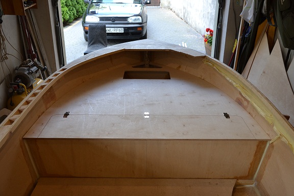

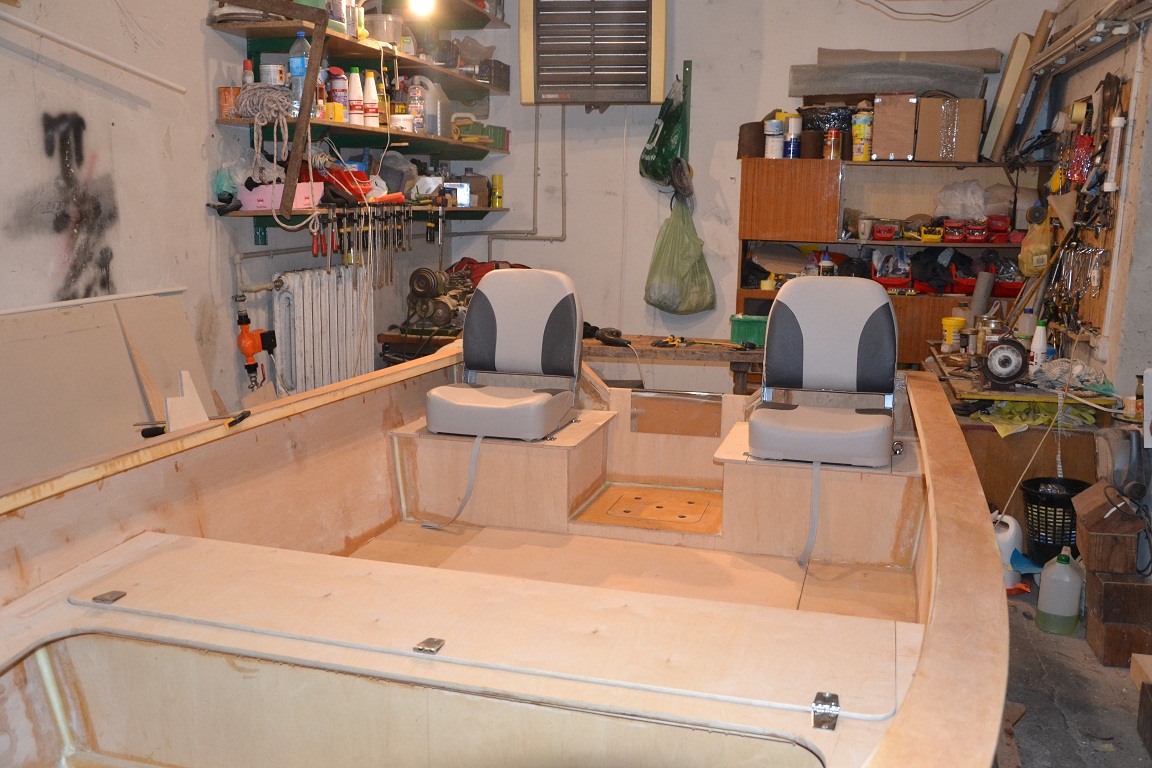

Jesień i zimno ale w stoczni prace posuwają się do przodu. Zamontowana nagrzewnica wodna i kaloryfer umożliwia prace.
Montuje okucia i klapy bakist . Fotele już zamontowane , teraz pora na wyroby z nierdzewki i kuchenkę pokladową w szufladzie pod silnikiem .
DSC_9468.JPG [ 331.14 KiB | Przeglądane 5564 razy ]
tabor
Za ten post autor tabor otrzymał podziękowanie od: MarekSCO
PostNapisane: 31 paź 2015, o 21:22
Posty: 8150
Podziękował : 6274
Opowiedz o tej nagrzewnicy wodnej :D Bardzo`m ciekaw :D
