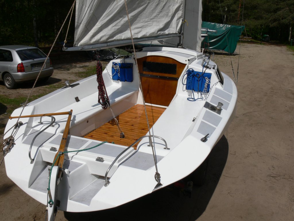

robitak napisał(a):
Podwyższył, przedłużył do 6 metrów, gdybym miał 12 tysi ... no i okienek więcej jest.
Okienek więcej, ale jakie brzydkie one tam som.
Taka dziura burtowa to jest nawet brzydsza niż w Oasterach, (i kilku Maxusach)
Ja to nazywam : brak jakiejkolwiek konsekwencji proj...opss wykonawczej.
Cytat z aukcji:
Witam, do sprzedania mam jacht turystyczno regatowy PIP 600 , jacht jest bardzo szybki a zarazem bezpieczny posiada dwie płetwy mieczowe i balast wewnętrzny 240 kg , ożaglowanie marszowe to 19 m szerokość 245 cm , zanurzenie 25 cm ilość koi 4 .
Patrząc na fotki to budowniczy nie zmieniał kadłuba tylko przedłużył rufę i tam dodał 50cm achterpiku. Tym sposobem nie stracił zalet regatowego PIPa a pozbył się wady: wlewania się wody na tylną część podłogi kokpitu, przy dużych prędkościach - wtedy gdy dziób wchodzi już na falę dziobową tworzoną przez kadłub.*
Powiedział bym, że ten PIP powinien nazywać się KNUR-600 bo bliżej mu do KNURa 620. :lol:
ps Wygląda mi to na najlogiczniejszą z licznych przeróbek PIPa - POLECAM Łukaszowi do przemyślenia - zwłaszcza, że Apasz ma już przedłużoną kabinkę kosztem kokpitu.
... podziwiam też kosz rufowy: naprawdę ciekawy i wart przemyślenia.
6207894394_5.jpg [ 131.32 KiB | Przeglądane 10741 razy ]

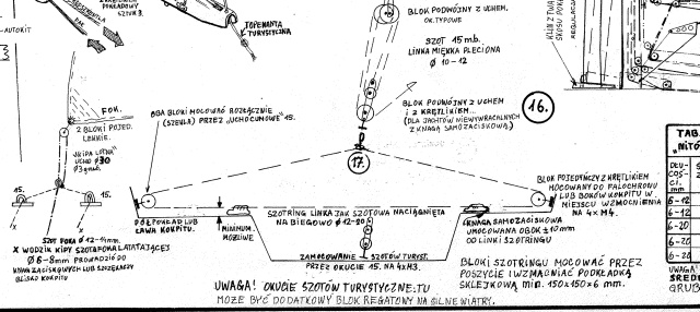

Dopatrzyłem się też w połowie kokpitu prawidłowych zaczepów "miękkiego szotringu" który propaguję od lat: ma dwie zalety najpodstawowsze: nie wali po goleniach, oraz jest łatwo odpinany (z jednej strony) co daje na postoju bom na burcie, a nie przez środek jachtu.
Szotring.jpg [ 81.36 KiB | Przeglądane 10739 razy ]
* Co jest istotną cechą każdego szybkiego jachtu (nie tylko PIPa) o tym kształcie kadłuba.
6207894394_1.jpg [ 166.49 KiB | Przeglądane 10741 razy ]

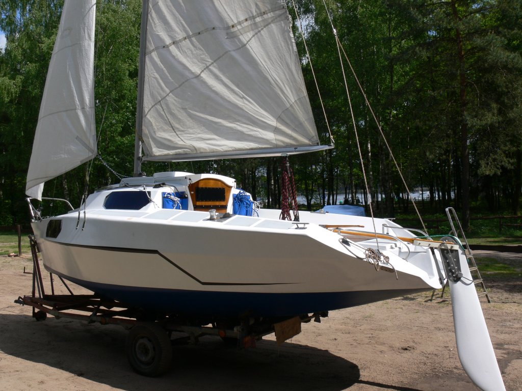

Pytanie: czy płetwa sterowa w tym kształcie i położeniu roboczym została zaprojektowana do oryginalnego PIPa, czy to inwencja armatora..?
PostNapisane: 21 maja 2016, o 17:25
Posty: 2834
Podziękował : 438
Otrzymał podziękowań: 721
Ja mam taką samą płetwę:
Za ten post autor Marian J. otrzymał podziękowania - 2: Alterus, Marian Strzelecki
PostNapisane: 21 maja 2016, o 21:19
Posty: 13976
Podziękował : 10539
Otrzymał podziękowań: 2484
Ster miał mieć wyprzedzenie, a jednocześnie skos nie zatrzymujący wodorostów.
Pomijam względy hydrodynamiki.
Za ten post autor Marian Strzelecki otrzymał podziękowanie od: Alterus
PostNapisane: 21 maja 2016, o 22:01
Mam bardzo podobny. I l pracuje w podobnym ułożeniu. Też musiałem pominąć względy hydrodynamiki, bo lepiej pracowałby odwrotnie i pod innym kątem, nie taki wleczony, zawsze te kompromisy... :-D

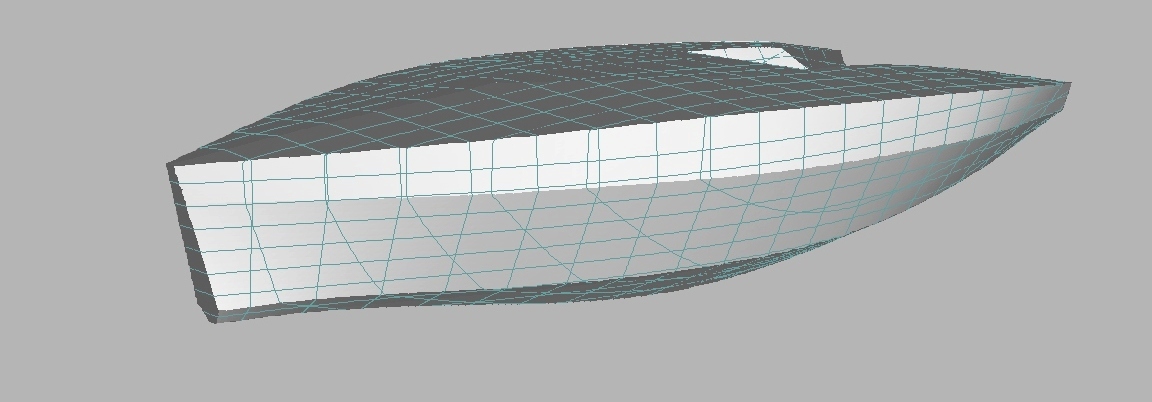

joemonster napisał(a):
PiP'y nigdy nie były urodziwe ale...
Uroda to rzecz gustu. Dlatego "nigdy" nie mówię, że coś jest ładne lub brzydkie, a że mi się podoba lub nie.
Poza tym są też jeszcze kryteria ogólnozawodowe:
Konsekwencja Projektowa
A tu PIP nie musi się niczego wstydzić.
pip 3d.jpg [ 115.68 KiB | Przeglądane 10569 razy ]

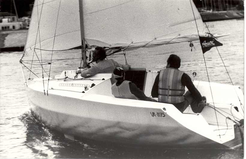

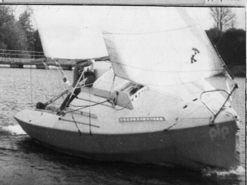

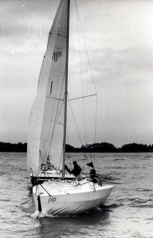

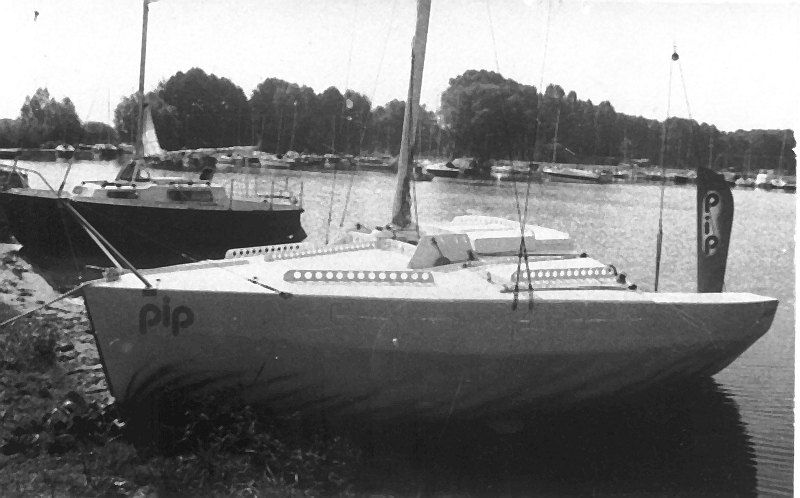

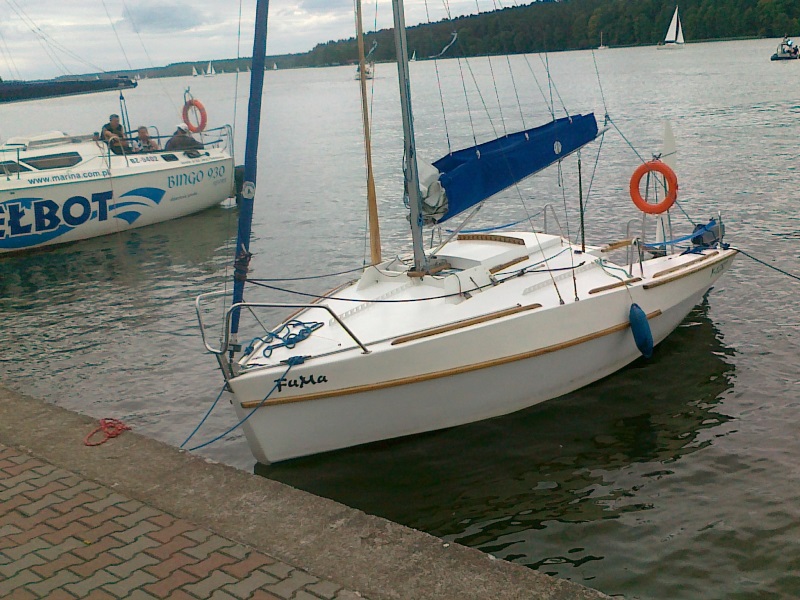

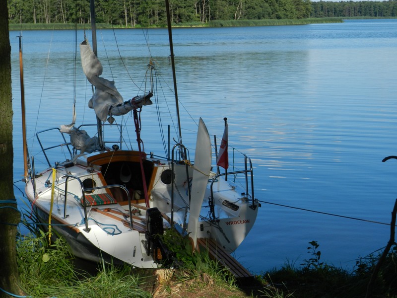

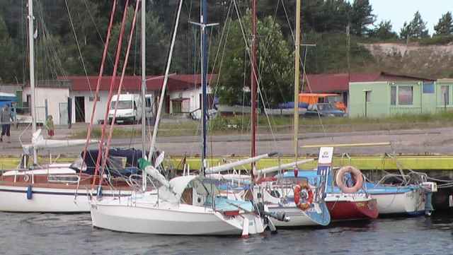

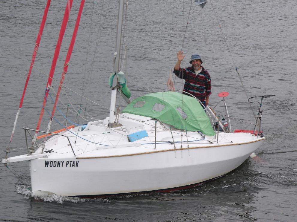

Ale ja pływałem: o stateczności początkowej nie można nic innego powiedzieć niż to, że spełnia kryteria klasy MIKRO ... ledwo spełnia. :rotfl:
Mogę zobaczyć zdjęcia łódki pipa w waszym wykonaniu a nie zdjęcia z cada ?
Ależ z przyjemnością:
Mój prototyp i jakiś spotkany przez koleżeństwo na jeziorach:
PIP 550 FuMa fot Mariaciuncia.jpg [ 210.87 KiB | Przeglądane 10514 razy ]
PIP-5501a.jpg [ 185.32 KiB | Przeglądane 10514 razy ]
pip-550 1m.jpg [ 61.02 KiB | Przeglądane 10514 razy ]
