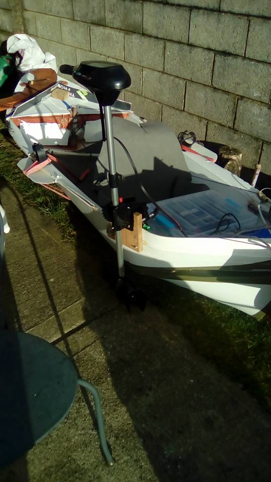

byle do wiosny, mam juz alternatywe dla wiosel :twisted:
silnik.jpg [ 66.51 KiB | Przeglądane 5271 razy ]

No i kolejny sezon otwarty :cool: Dzis sprawdzilem wszystkie poprawki i dodatki ktore zrobilem przez zime.
- Stabilizatory do SUPA sa calkiem fajne i choc nie sprawdzalem przy wywrotce bo woda jeszcze zimna, to ladnie podtrzymuja burte nad lustrem wody.
-Ster szyty via Marian :) sprawdza sie naprawde swietnie, co prawda z dwóch systemow sterowania sterem , czyli nozny i rumpel sprawdzil sie tylko rumpel, nogami steruje odwrotnie niz potrzeba :twisted:
- Silnik elektryczny to naprawde super dodatek do takiej udeczki :) pozwala calkiem sybko sie poruszac, nawet pod wiatr i fale co byl;o moim celem !
- jedynym starym elementem byl zagiel , no i w nim poszedl bom (przegnil bambus z ktorego byl zrobiony) , wiec plywalem na samej gornej rejce :)
