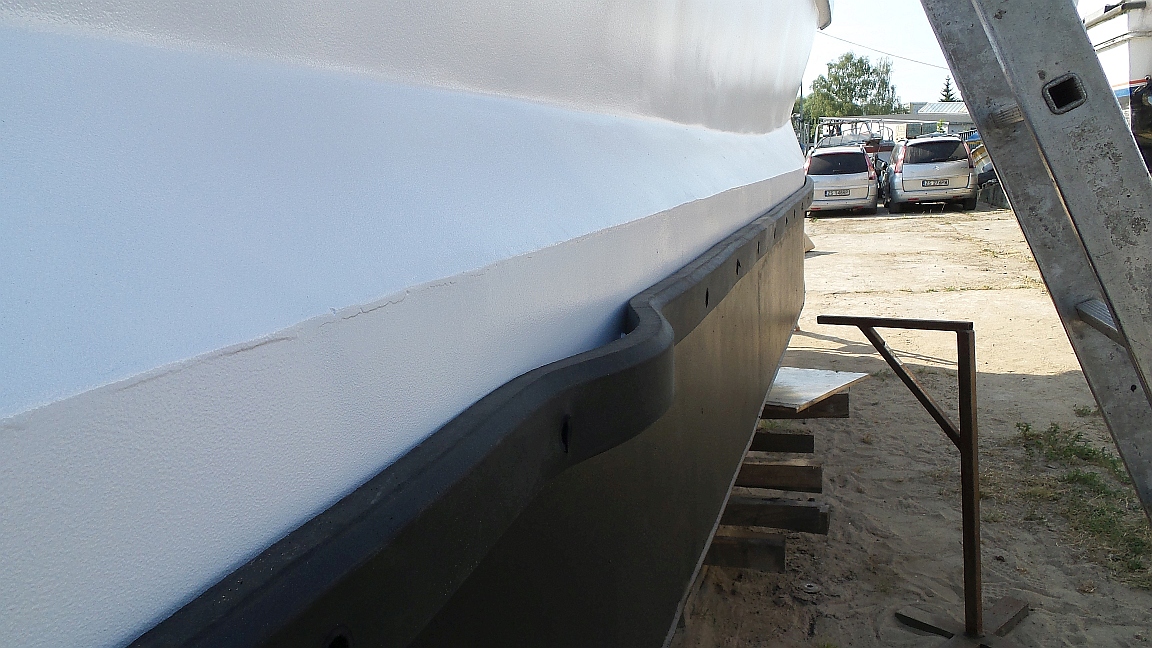

A naprawdę to będzie na nim odbojnica.
Okręt na wodzie ale na zdjęciach tej odbojnicy nie widziałem...?

Może sznurki od tych balonowych odbojników przywiązane do tych wystających cycków.
Albo w ostatniej chwili zrezygnowali.

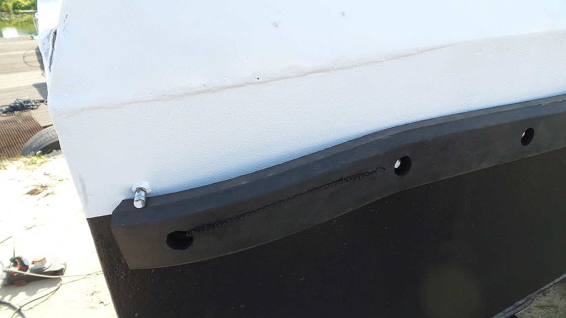

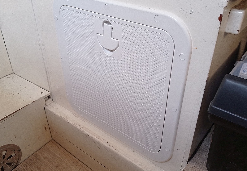

Jedna odbojnica jest:
20230609_170528.jpg [ 374.99 KiB | Przeglądane 4119 razy ]
W drugiej dwukrotnie pomylili wymiary i na dodatek uszkodzili materiał:
20230609_165256.jpg [ 447.18 KiB | Przeglądane 4119 razy ]
20230609_165318.jpg [ 377.71 KiB | Przeglądane 4119 razy ]
W poniedziałek jadę z reklamacją.

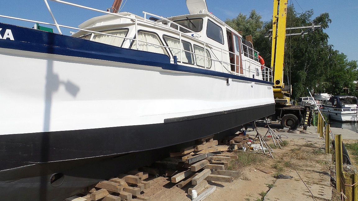

Malowanie dna i pasa burtowego
Jakimi farbami malowano statek /rodzaj, producent/ oraz ile warstw nałożono na poszczególne elementy?
20230606_135450.jpg [ 12.24 KiB | Przeglądane 4058 razy ]
Nie pytałem wykonawców, ale wszystkie dwuskładnikowe.
ile warstw
Podkład antykorozyjny raz, biała dwie warstwy, granatowa 1 warstwa, antyfouling 2 warstwy.
PostNapisane: 12 cze 2023, o 08:24
Posty: 13855
Podziękował : 1624
Otrzymał podziękowań: 2373
Zapytaj dla ewentualnych poprawek przy użytkowaniu w przypadku otarć, czy zadrapań...
Jak również dla informacji czy zastosowana farba jest dobrej jakości na kadłub stalowy.

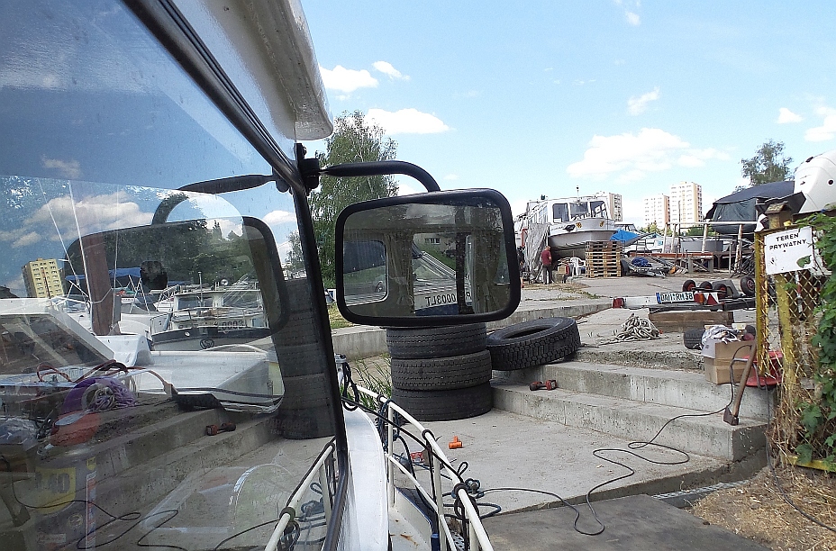

W oczekiwaniu na zamówione materiały kolejne drobne prace wyposażeniowe.

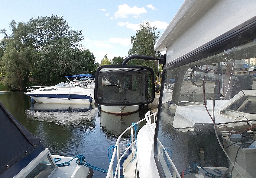

M. in. pojawiły się boczne lusterka i nie trzeba już wystawiać głowy przez drzwi.
20230613_141930.jpg [ 379.93 KiB | Przeglądane 3990 razy ]

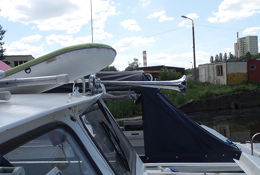

Została zainstalowana nowa trąbka (odziedziczona po poprzednim właścicielu).
20230613_142015.jpg [ 315.68 KiB | Przeglądane 3990 razy ]

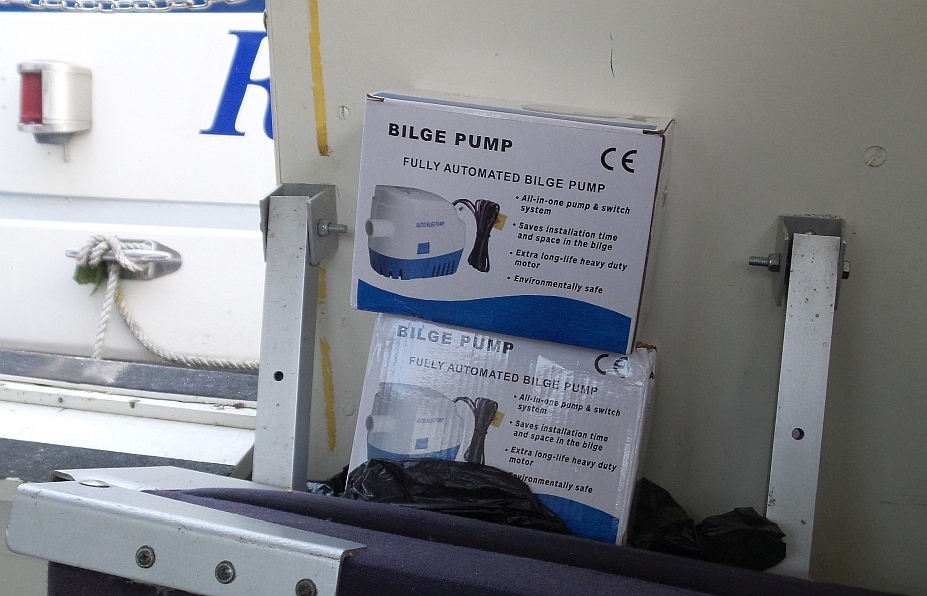

Z drobniejszych prezentów dojechały pompy zęzowe.
20230613_210313.jpg [ 308.68 KiB | Przeglądane 3990 razy ]
Trochę to dziwne, ale dotychczas była tylko jedna pompa zęzowa - elektryczna, przenośna z krokodylkami do przypinania do akumulatora.

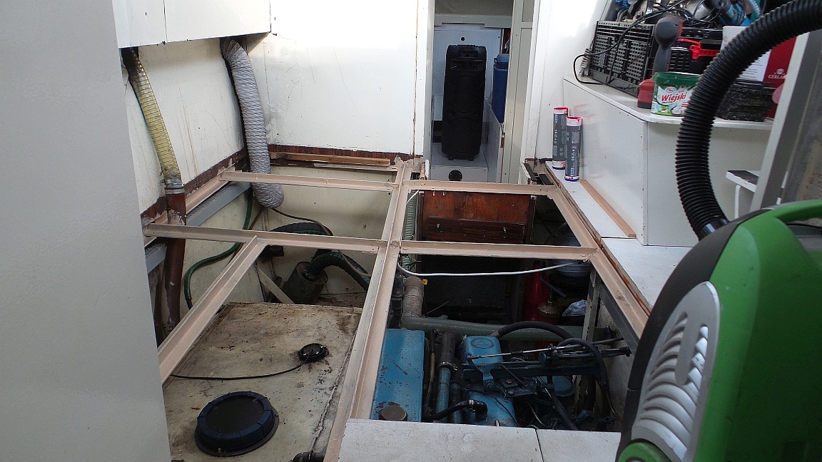

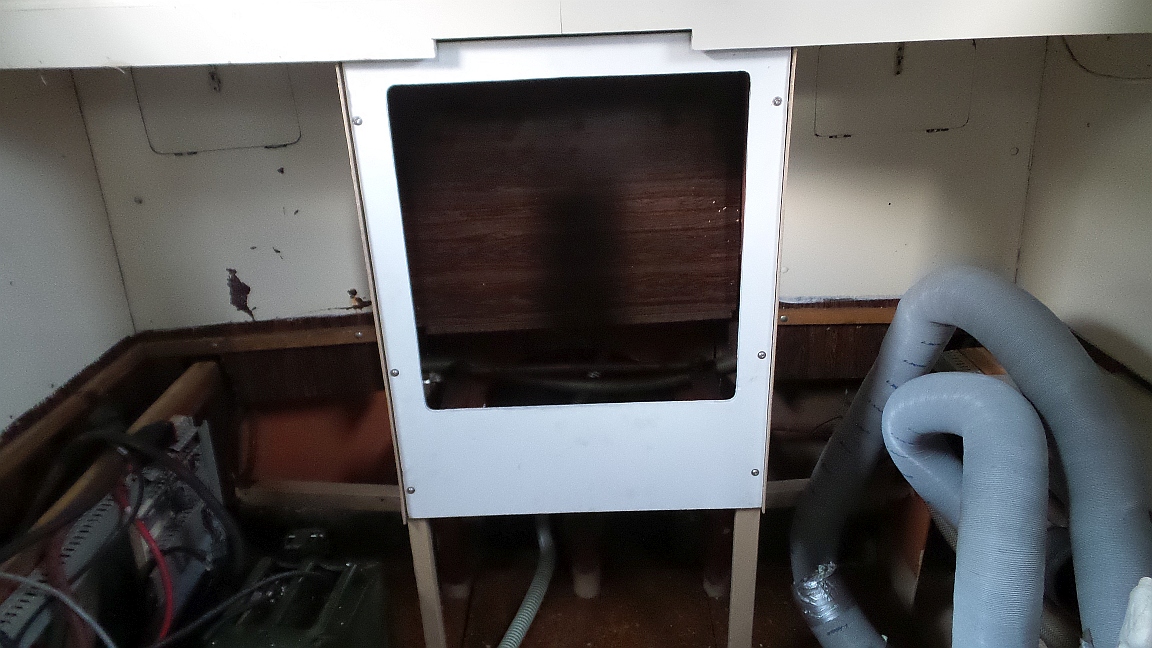

Zabudowa kabiny rufowej została rozebrana z powodu prac spawalniczych przy dnie.
20230613_142503.jpg [ 387.78 KiB | Przeglądane 3989 razy ]

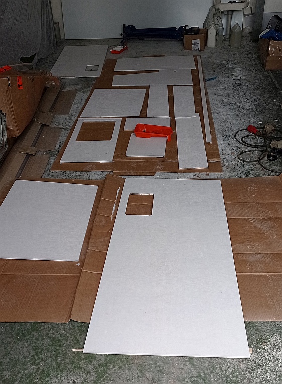

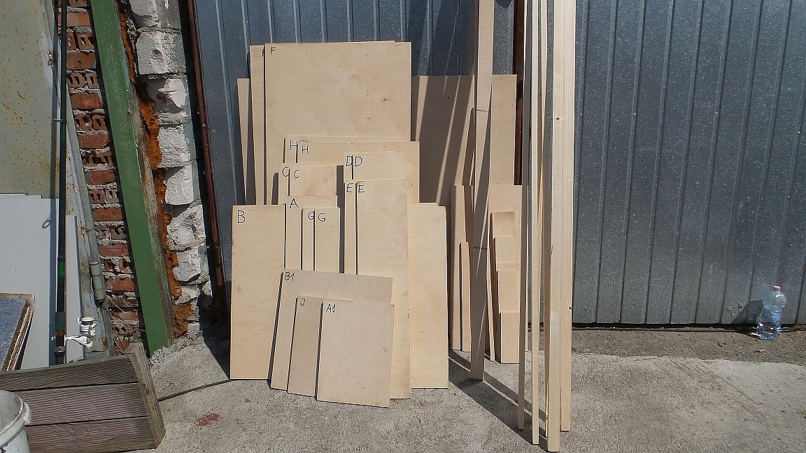

Dziś (wtorek) odebrałem materiał na jej nową zabudowę.
20230613_142105.jpg [ 390.8 KiB | Przeglądane 3989 razy ]

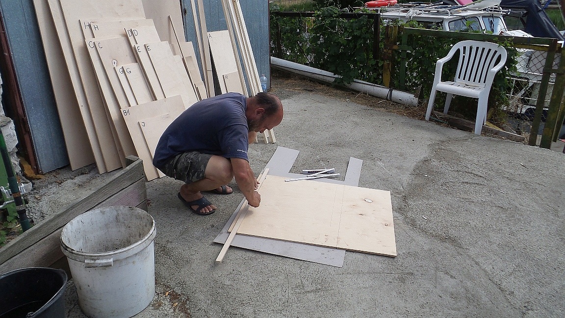

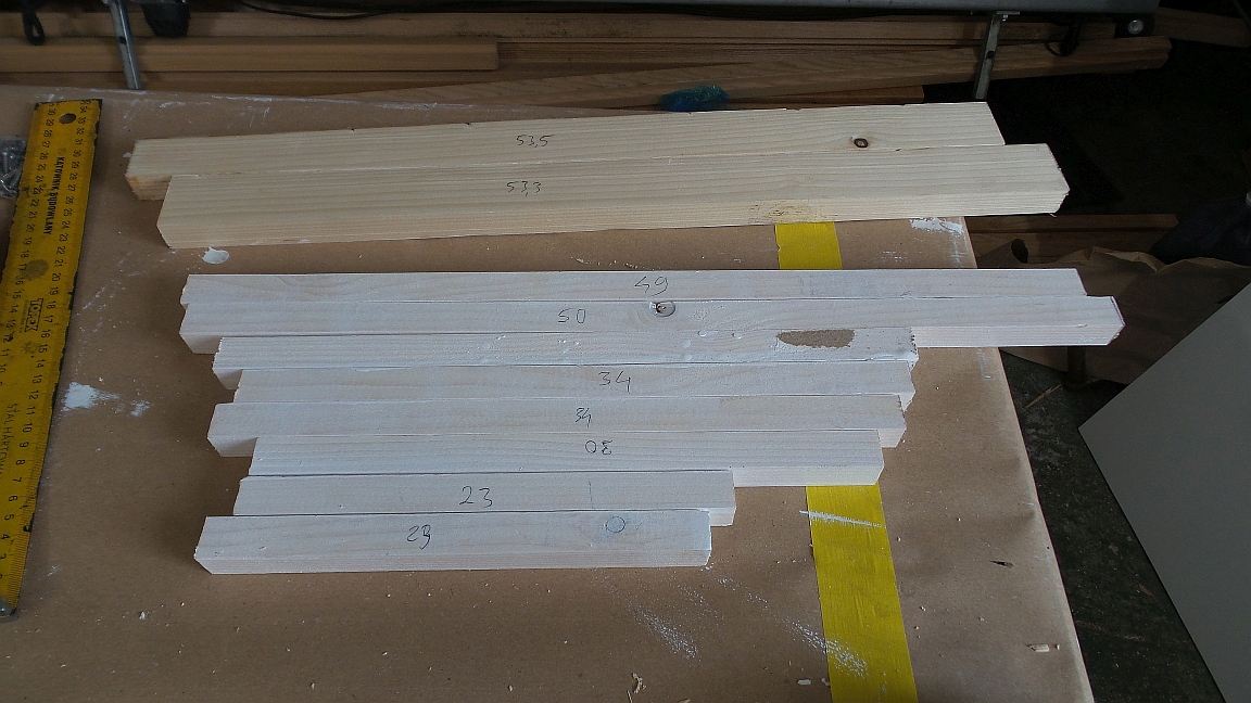

Najpierw posortowałem i oznaczyłem poszczególne elementy.
20230613_153659.jpg [ 402.37 KiB | Przeglądane 3989 razy ]

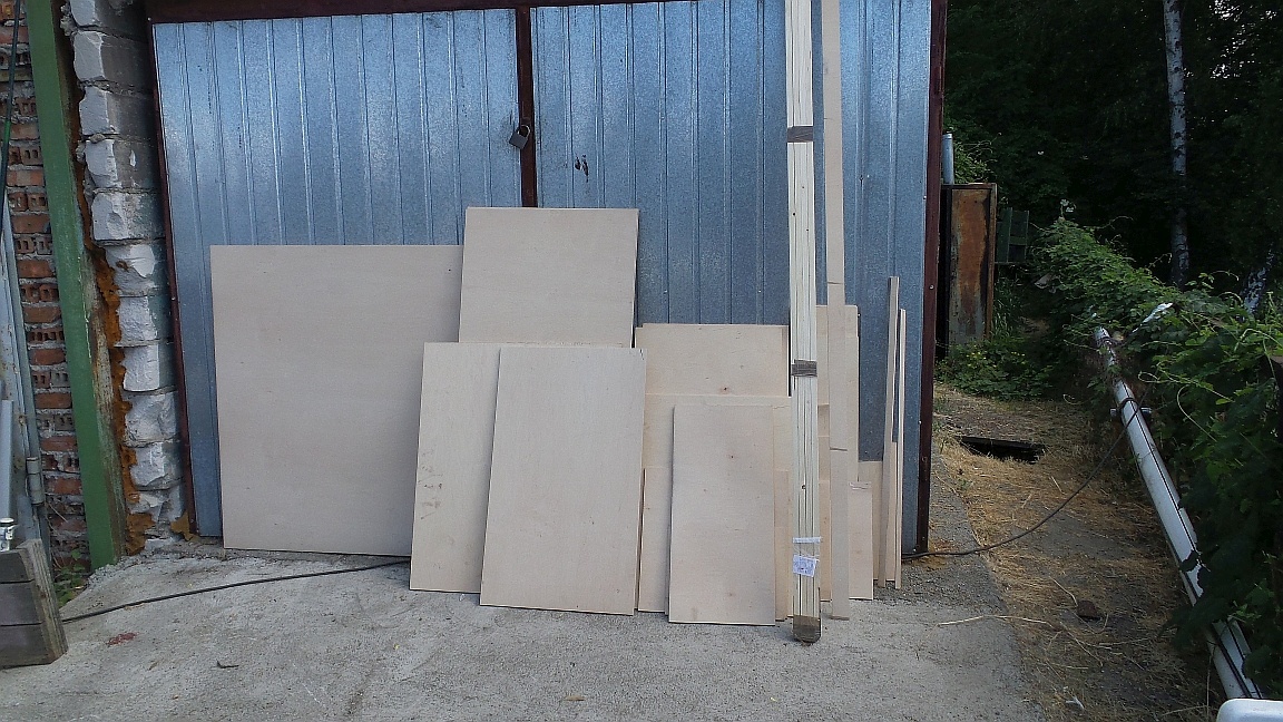

Potem wziąłem się za zajęcie Sołdka (ale bez przekraczania norm, choć było już po godzinach). :lol:
20230613_155100.jpg [ 431.39 KiB | Przeglądane 3989 razy ]
20230613_155125.jpg [ 425.48 KiB | Przeglądane 3989 razy ]

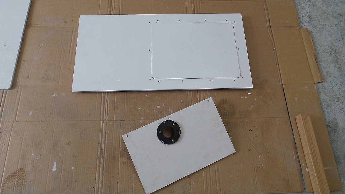

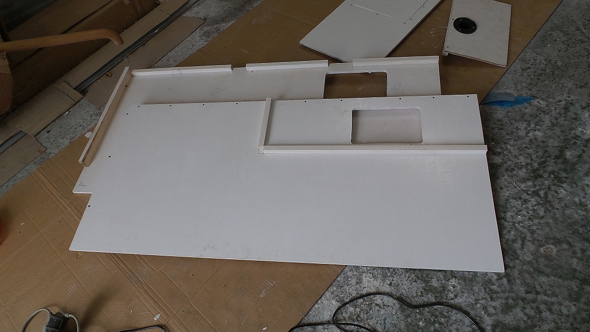

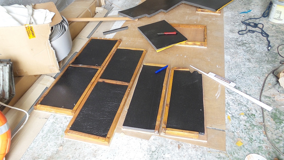

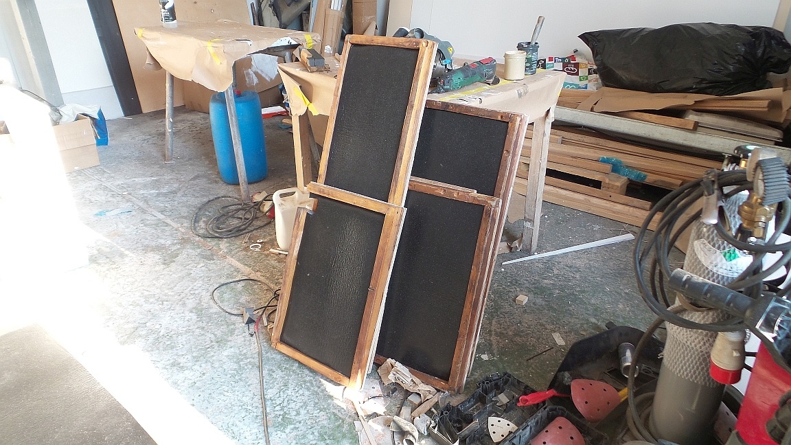

Elementy zabudowy kabiny rufowej trzeba najpierw pomalować. Zewnętrzne powierzchnie, niestety, będą wymagały drugiej warstwy.
20230614_165922.jpg [ 242.39 KiB | Przeglądane 3875 razy ]

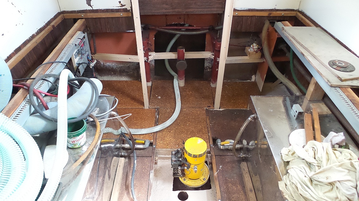

Gdy sklejka schnie, zająłem się przepychaniem rury w jedną stronę i kabla w drugą. Spotkały się w miejscu zainstalowania nowej pompy zęzowej.
20230614_183129.jpg [ 241.61 KiB | Przeglądane 3875 razy ]

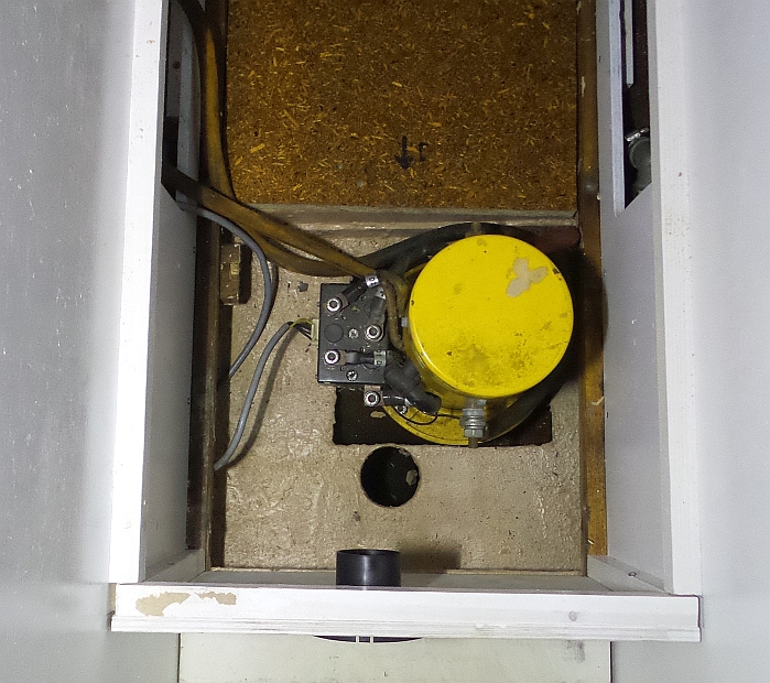

Na zakończenie dnia podłączenie kabli do rufowego steru strumieniowego. Sukces - działa! I to we właściwą stronę ;)
20230616_210136s.jpg [ 285.35 KiB | Przeglądane 3527 razy ]

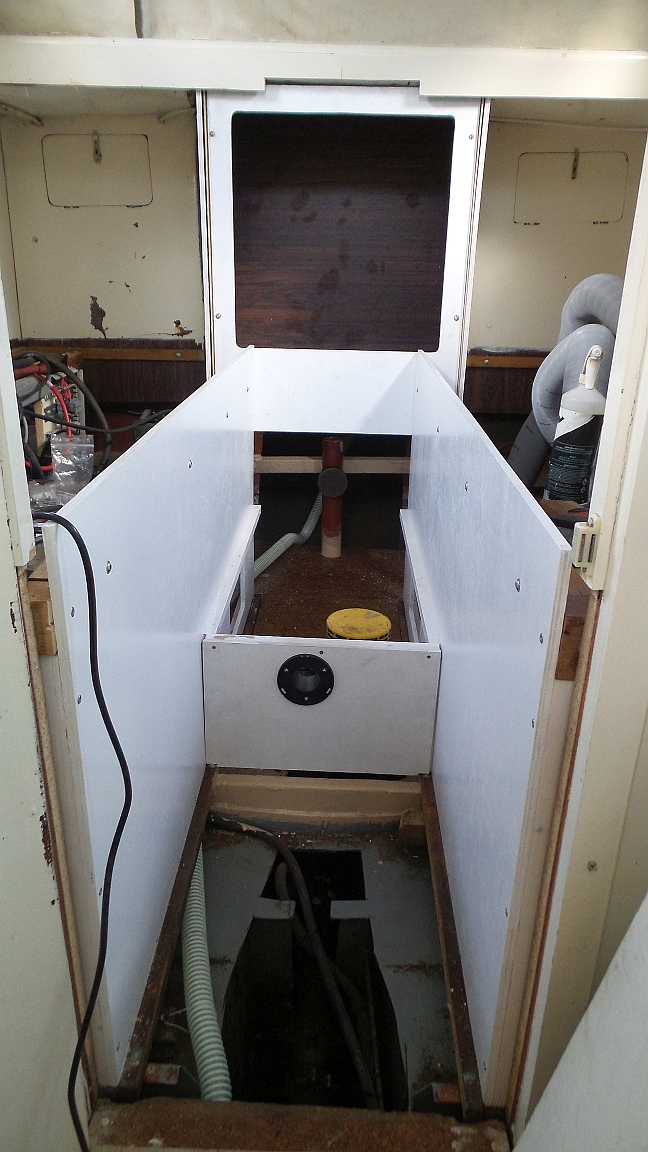

Dziś (sobota) najpierw ułożenie rur od ogrzewania pod rufowymi kojami i dopasowanie pozostałych elementów zabudowy. Trzy płyty trzeba było troszkę dociąć, ale większych problemów nie było.
20230617_120900s.jpg [ 247.55 KiB | Przeglądane 3376 razy ]

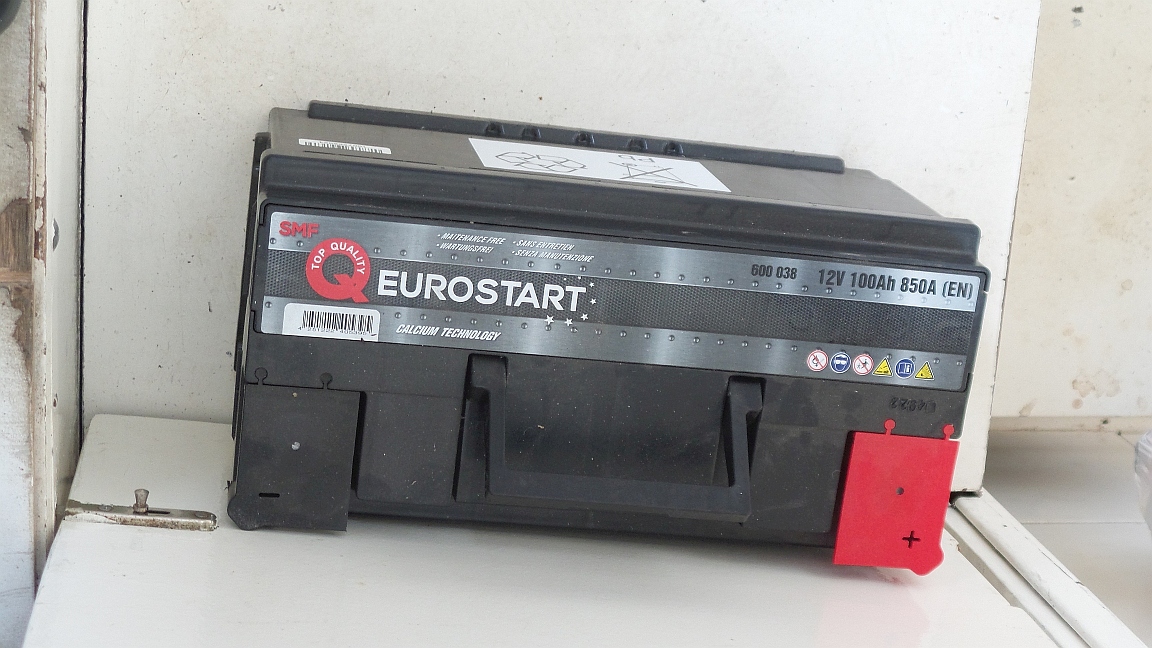

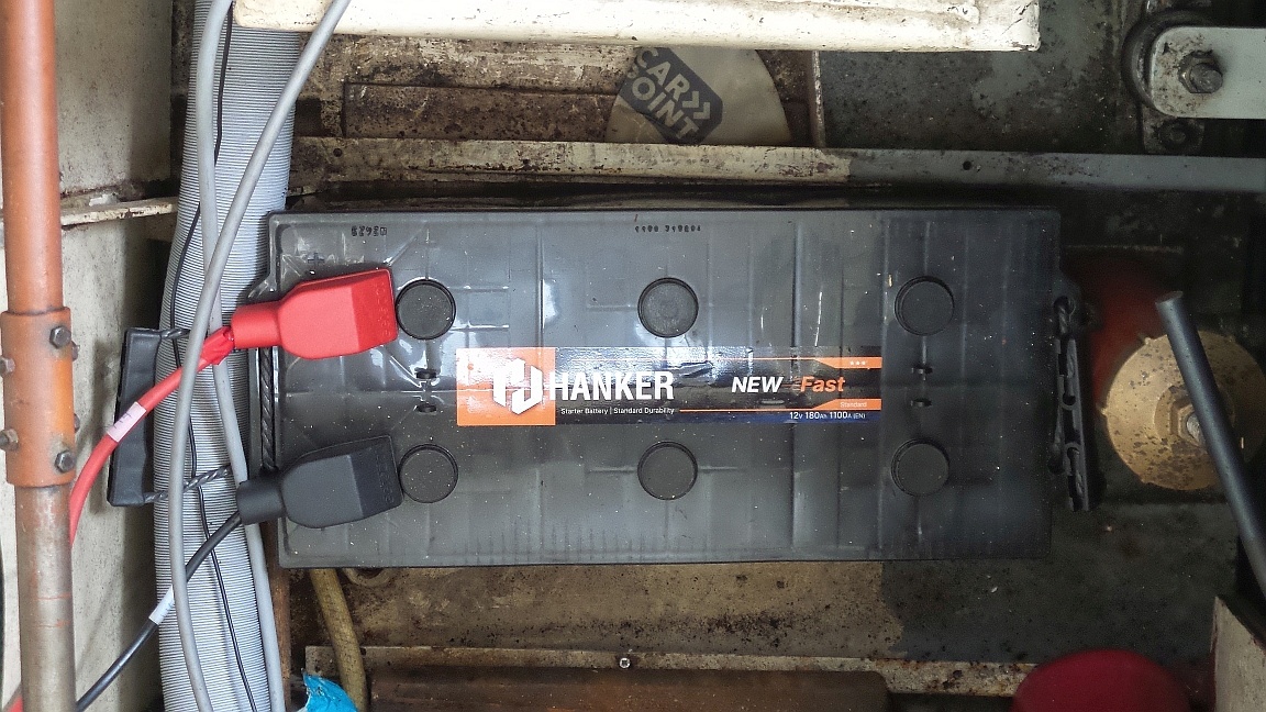

Drobnym przerywnikiem w pracy była dostawa akumulatorów:
do ogrzewania...
20230617_154051s.jpg [ 365.26 KiB | Przeglądane 3376 razy ]
i rozruchowy.
20230617_154104s.jpg [ 395.07 KiB | Przeglądane 3376 razy ]

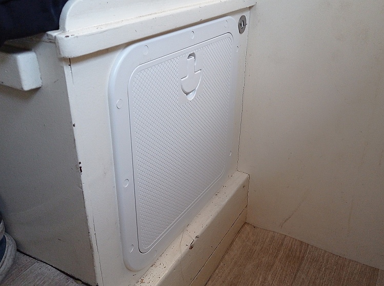

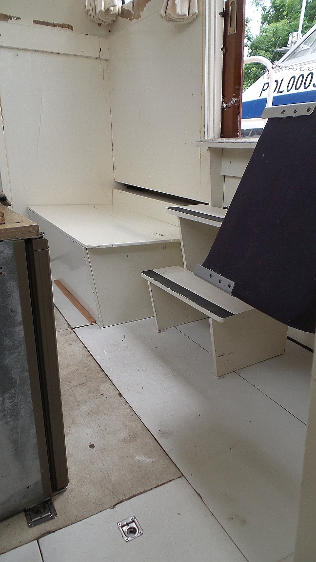

Zakończenie kabiny rufowej pozwoliło na przeniesienie tam rzeczy ze sterówki i pomalowanie antykorozyjne połowy rusztu podłogi.
20230617_183416s.jpg [ 335.51 KiB | Przeglądane 3376 razy ]
Niestety, przelotne burze zmusiły do upchania wszystkich rzeczy we wnętrzu, co spowodowało pewne trudności komunikacyjne :lol:
20230617_183435s.jpg [ 414.65 KiB | Przeglądane 3376 razy ]

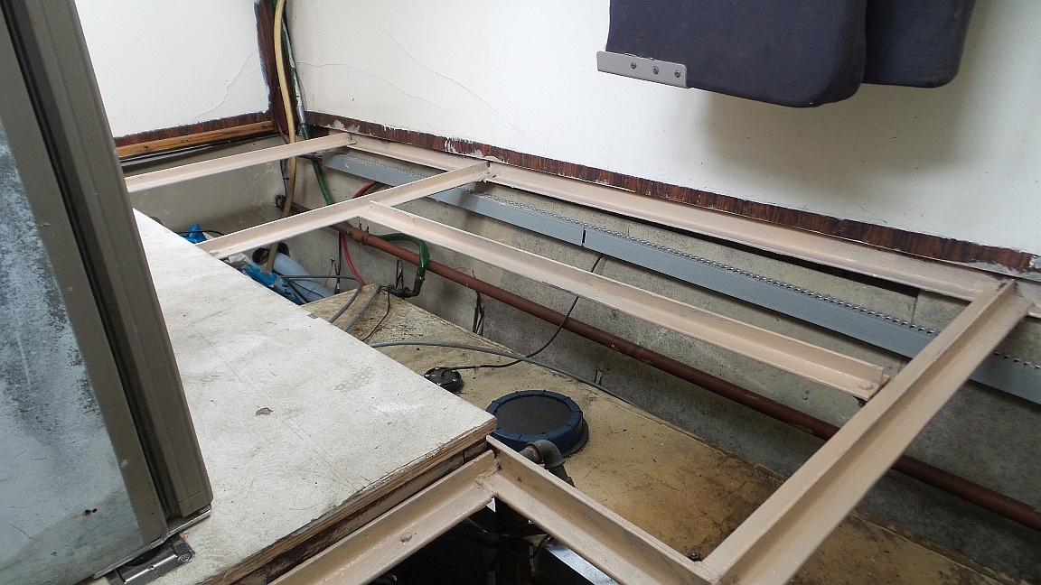

W niedzielę ciąg dalszy robót w sterówce.
Najpierw przyklejenie pianki wygłuszającej na podłogi.
20230618_103447.jpg [ 387.44 KiB | Przeglądane 3148 razy ]
Po montażu podłóg na lewej burcie czas na prawą.
20230618_114315.jpg [ 412.81 KiB | Przeglądane 3148 razy ]
Ruszt pomalowany i schnie...
20230618_185950.jpg [ 318.53 KiB | Przeglądane 3148 razy ]
a podłogi czekają na jego wyschnięcie.
20230618_191732.jpg [ 377.5 KiB | Przeglądane 3148 razy ]

...Drobnym przerywnikiem w pracy była dostawa akumulatorów:
do ogrzewania...i rozruchowy....
