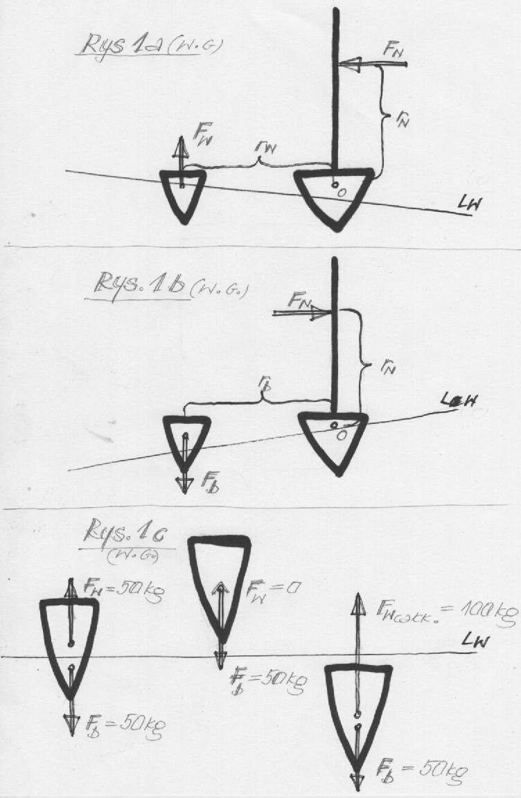

Aby łódź się nie przechylała musi być spełniony następujący warunek : siły naporu wiatru Fn są równoważone przez siły wyporu pływaka bocznego Fw lub balastowanie. Wyporności kadłuba głównego i jego ciężaru nie biorę pod uwagę – zakładam ,że są zrównoważone. Suma momentów Fn i Fw wobec środkowej obrotu łodzi winna wynosić zero. (Rys.1a)
Trzeba tutaj wprowadzić pojęcie znaku momentu siły. Wkręcamy śrubę używając dodatniego momentu siły , wykręcamy- używając ujemnego.
Mo = 0 czyli ( Fw x rw)-( Fn x rn ) = 0
Od razu rzuca się w oczy możliwość wpływu na wartość momentu siły poprzez zmianę wartości siły lub jej promienia działania rw lub rn. Można ten sam moment uzyskać lekkim pływakiem na długim ramieniu lub cięższym na krótszym.
W moim kajaku zastosowałem pływak w-b . Na rysunku ( rys. 1b )przedstawiłem jego działanie w wypadku naporu wiatru od strony pływaka.
Fb to siła ciężaru pływaka . Mo = - ( FB x rb )+ ( Fn x rn ) . Parametry mojego pływaka są tak dobrane by Fwc =Fw + Fb przy czym Fwc to ciężar całkowity pływaka wynoszący około 100kg, Fw to wypór objętości wynurzonej wynoszący około 50 kg , Fb to wypór objętości zanurzonej wynoszący również około 50 kg. Ilustruje to rysunek ( rys. 1c )
Pojedynczy pływak z tak dobranym ciężarem w stosunku do jego wyporności działa jak dwa lekkie pływaki wypornościowe – trzeba takich samych sił by go zatopić i wynieść nad wodę – około 50 kg. Umieszczony w odległości 1,4 m od osi wzdłużnej kajaka działa jak 360-ciokilogramowy załogant siedzący na jego burcie / w odległości 40 cm od osi kajaka /. Pojedynczy pływak ma dwie poważne wady. Swój mocuję na lewej burcie – wynika to z przyzwyczajenia i podchodzenia do brzegu prawą burtą . Przy uderzeniu wiatru od strony pływaka może dojść do jego wyniesienia nad wodę i wywrotki. Pływaliśmy już przy dość silnych / jak na taką jednostkę / wiatrach i nic – ale nigdy nic nie wiadomo – to kwestia umiejętnego „wypuszczania „ wiatru z żagla . Przy przeciwnych halsach kajak płynie wolniej , gdyż zanurzony głęboko pływak stawia duży opór.
Aby te obie wady zminimalizować postanowiłem zastosować dwa boczne pływaki , które ważyłyby po 20-25 kg i miały wyporność całkowitą po około 50 kg. Nie zmieni to wagi całego zestawu . Przy przechyle pływaki będą działać jak para sił – jeden będzie wykorzystywał swoją wagę a drugi wyporność . Moment prostujący nie zmieni się . Myślę , że opór również .Łódź będzie pływać z tą samą prędkością – niezależnie od halsu . Nawet przy silnym wietrze nie będzie gwałtownego wyniesienia pływaka nad wodę . Przybędzie za to cenna zaleta : pływaki będzie można nosić w pojedynkę i chyba będzie to ładniej wyglądało. Popływam to opiszę wrażenia. Pozdrawiam. Włodek

Teraz chyba zajarzyłem :D - jeżeli stan łódki bez wiatru będzie taki że oba pływaki będą zrównoważone czyli częściowo zanurzone to wszystko odbywa się tak jak narysowałeś - przechył spowodowany wiatrem zanurza jeden pływak który zaczyna działać wypornościowo a unosi drugi który zaczyna ciążyć.
Jeżeli zaś stan pierwotny będzie taki że pływaki są uniesione nad powierzchnię to będzie tak jak ja opisywałem.
To do czego cię reszta namawia to pływaki praktycznie tylko wypornosciowe czyli bez zmiany rozstawu pływaków podobny efekt uzyskałbyś mając pływaki uniesione nad wodę i po 50kg wyporności każdy.
Różnica byłaby zapewne taka że:
a) pływaki zanurzając się -bardziej gwałtownie stabilizują łódkę,
b)do uzyskania tych 50 kg siły wyporu potrzeba zanurzenia całego pływaka który był uniesiony -czyli większego przechyłu jednostki
c)jak by się dało balastować żeby mieć pływaki nad powierzchnią to ta wersja byłaby szybsza.
Jednakże skoro balastowanie na twoim kajaku praktycznie nie wchodzi w grę (czyli zawsze pływak w wodzie) a 2x25kg nie jest dla ciebie problemem transportowym to może twoja wersja będzie miała zaletę bezpieczniejszego -bardziej przewidywalnego zachowania, będzie mieć mniejsze przechyły , choć może będzie nieco wolniejsza z tytułu zanurzenia z reguły 2 pływaków.

Kajak z jednym pływakiem w-b mam dość dobrze opływany zakładam więc ,że wersja z dwoma pływakami w-b będzie równie dobra a może lepsza - a na pewno bezpieczniejsza. Pozdrawiam. Włodek

Ja tam nie jestem ani inżynierem, ani fizykiem, ale moim zdaniem, błąd w tym rozumowaniu polega (przy założeniu, że załoga nie balastuje) na pominięciu rzeczywistego środka masy całego trimarana i pochodzącej od niego siły. Dwa pływaki o tej samej masie, szeroko rozstawione nie zmieniają położenia środka masy. siły ciężaru pochodzące od ich mas znoszą się i niezależnie od ich położenia, środek masy trimarana nie zmienia swojego położenia. W związku z tym - generalnie stateczność uzyskiwana jest od siły wyporu zanurzonego pływaka zawietrznego, a nie od masy uniesionego pływaka nawietrznego, bo masy ich obu są równe, a wypadkowy środek masy jest... pośrodku!
Trimaran.jpg [ 9.55 KiB | Przeglądane 3246 razy ]
Fn - siła "naporu", czyli siła przechylająca
Fw - siła "wyporu pływaka", czyli siła prostująca
Fg - siła ciężkości całgo trimarana
momenty - przechylający, i prostujący - pochodzące od tych sił muszą być sobie równe
Ergo - skoro masy obu pływaków są jednakowe i nie mają znaczenia, jako balasty, bo siły od nich wynikające znoszą się, to należy te masy obniżyć do minimum, ponieważ prędkość trimarana jest tym wyższa im wyższy jest stosunek powierzchni żagla do masy całkowitej (wyporności).

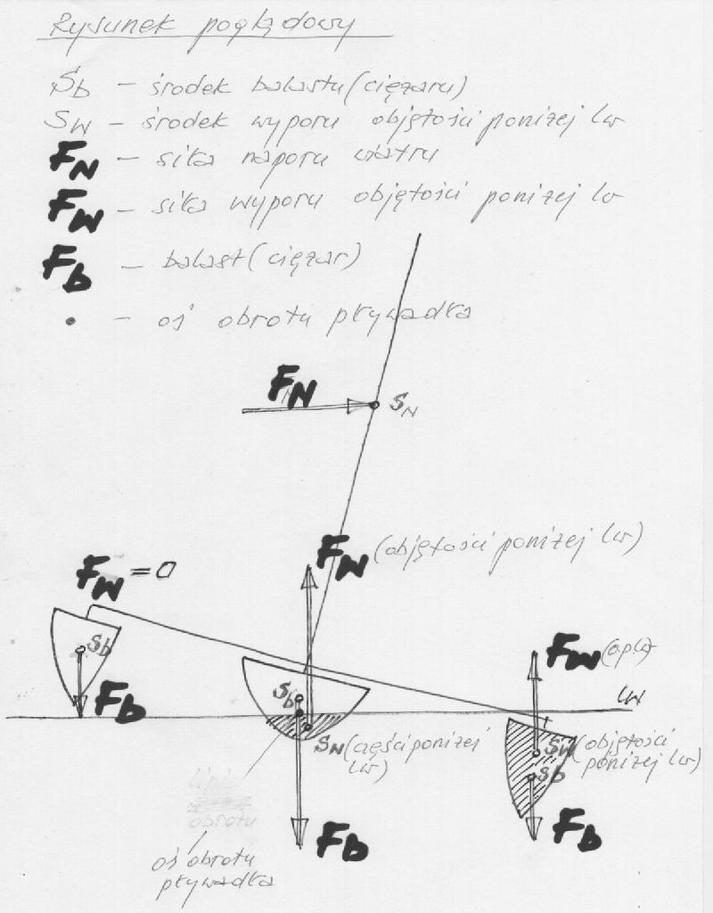

Odpowiadam na pyt. dot. środka masy:
Środek masy mojego ( che ! che ! Che ! ) bolida - tu podaje z pamięci , bez liczenia - leży w kajaku - niezależnie od tego czy pływadło ( bolid - chyba zostanę przy tej nazwie , dzięki Robert !) unosi sie na wodzie czy leży na plaży ( może nawet leżeć do góry dnem lub być oparte o ścianę hangaru.
Odpowiadam na pytanie : gdzie będzie środek wyporu po zanurzeniu pływaka i co z tego wyniknie .
Tutaj będzie potrzebny rysunek poglądowy. Wklejam
I wyjaśniam : Nie trzeba być , jak to Robert pisze : fizyk/inżynier , by zauważyć ,że środek wyporu pływadła przy zanurzonym pływaku leży na prostej łączącej Sw kajaka i Sw zanurzonego pływaka . A gdzie dokładnie ? Ubierzcie te F- ki w jakieś liczby to znajdę ten punkt. Jak to zrobić pisałem w jakimś innym temacie.To właśnie ta wypadkowa chwilowego wyporu całego ustrojstwa plus ciężar wyniesionego nad wodę przeciwległego pływaka i Fw kajaka działające na maleńkim ramieniu przeciwstawiają się naporowi wiatru Fn. Oczywiście równania momentów układamy wobec punktu obrotu pływadła.
I to by było na tyle . Pozdrawiam.Wlodek

Włodku - Twój rysunek poglądowy przedstawia prawie najgorszą sytuację, jaka może się trimaranowi przytrafić, czyli zatopienie zawietrznego pływaka, co powoduje bardzo silne opory hamujące i od tej chwili, od całkowitej wywrotki już tylko cud może nas uratować. Typowy, czyli lekki trimaran, w przechyle nie zatapia zawietrznego pływaka, a unosi kadłub główny.
Sorry za żart "nie wysilaj się" - po prostu, za chwilę nie odbierałem już żadnych iformacji z internetu :)
Robercie - ja to wiem . Mój bolid ( łech ! łech ! łech ! ) nie jest klasycznym katamaranem i nie będzie ,po "uzbrojeniu " w dwa kadłuby, klasycznym trimaranem. Usiłuję dobrać parametry wypornościowe i ciężar pływaków do kadłuba już " zadanego " kajaka o określonej wadze, wyporności i kształcie kadłuba - cech i parametrów , na które nie mam prawie żadnego wpływu i nie mogę ich zmienić. To takie dostawianie tarasu do stojącego już domku . Z czegoś trzeba zrezygnować , coś zastąpić innym , czasem odstąpić od ogólnie przyjętych zasad budowania - nie zawsze to ładnie wygląda ale w końcu mamy domek z tarasem i satysfakcję , żeśmy to sami zaprojektowali i wykonali.
Pozdrawiam . Włodek .
