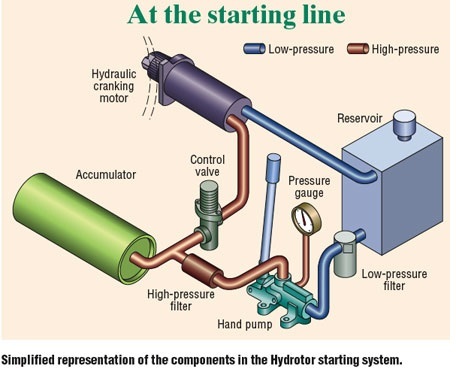

Jak już zeszło na awaryjne uruchamianie diesla...
Kilka razy widziałem niewielkie (no... kilkadziesiąt kg...) urządzenia do uruchamiania sporego diesla (25 ale i 200KM) - niestety nigdy na jachcie... Takie ustrojstwo do awaryjnego (i nie tylko) uruchamiania sporych nawet silników to "hydraulic starter".
W największym skrócie - zbiorniczek z olejem hydraulicznym -> pompa olejowa (hydrauliczna) -> zbiorniczek na sprężony olej (akumulator energii) -> zawór zwalniający ciśnienie-> silnik hydrauliczny w roli rozrusznika.
Trzeba kilkudziesięciu "pąpnięć" wajchą lub nożnym pedałem, potem nadusić guziczek "start" i dieselek rusza zupełnie tak, jak uruchamiany rozrusznikiem elektrycznym... Duża zaleta - pompa i akumulator hydrauliczny mogą być przy tym umieszczone w pewnej odległości od silnika. Wada - cena i waga całości...
Może jednak na większym jachcie warto o takim patencie pomyśleć, zwłaszcza, że jest to sposób sprawdzony i skuteczny również wobec silników do uruchamiania "na korbę" zdecydowanie zbyt wielkich...
W teorii wygląda to tak:
hhh.jpg [ 50.84 KiB | Przeglądane 3153 razy ]
