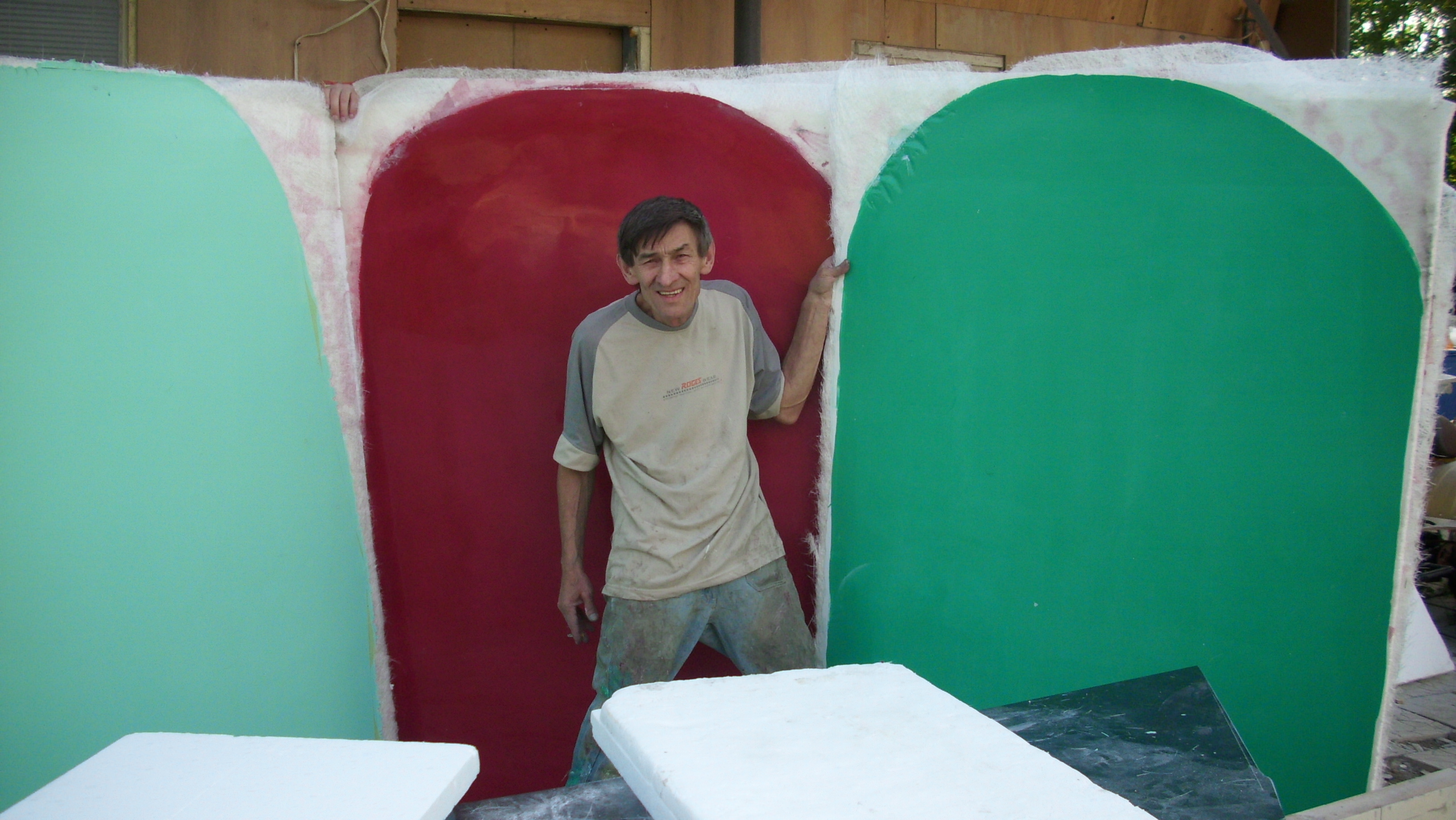

Byłem , zobaczyłem i ......szczęka mi opadła ;)
Nadal jestem pod wrażeniem ogromu pracy wykonanej przez jednego człowieka.
Spieszę dodac -Gdy by nie wydatna pomoc kolegi Mirka za co mu dziekuje serdecznie i o jeszcze prosze ! Tadek

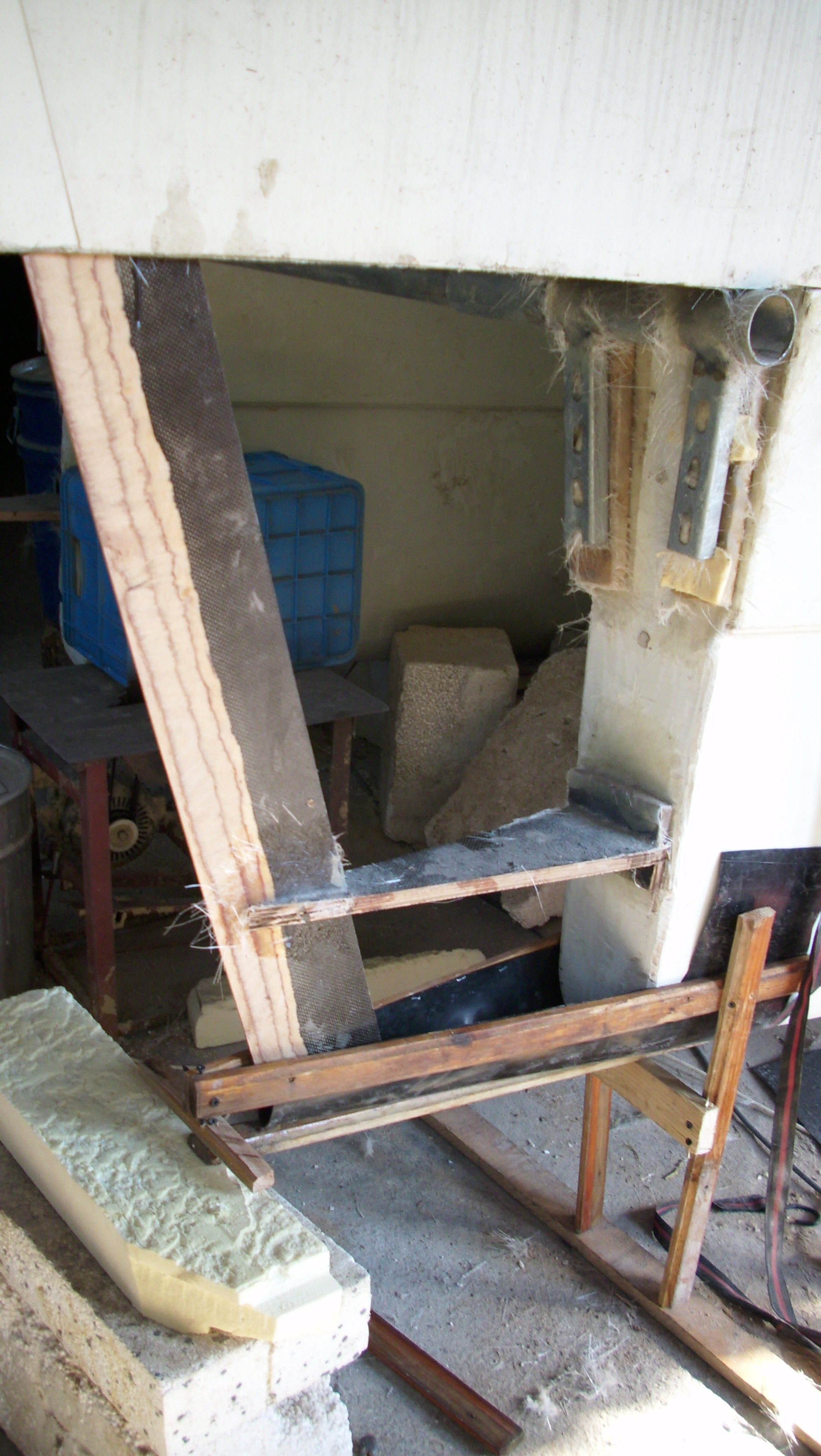

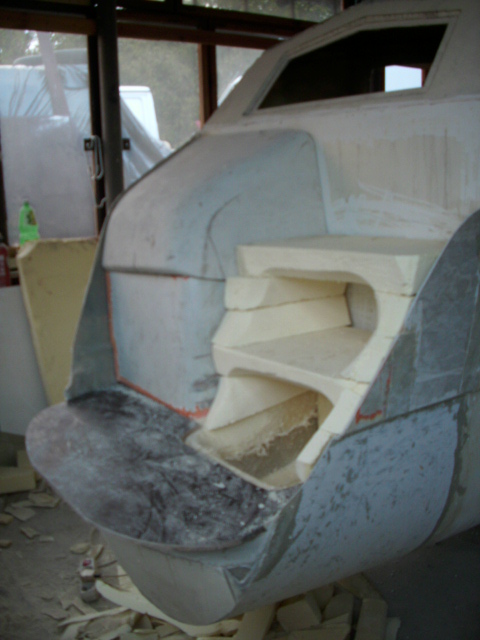

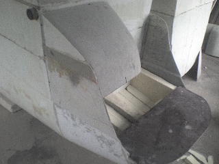

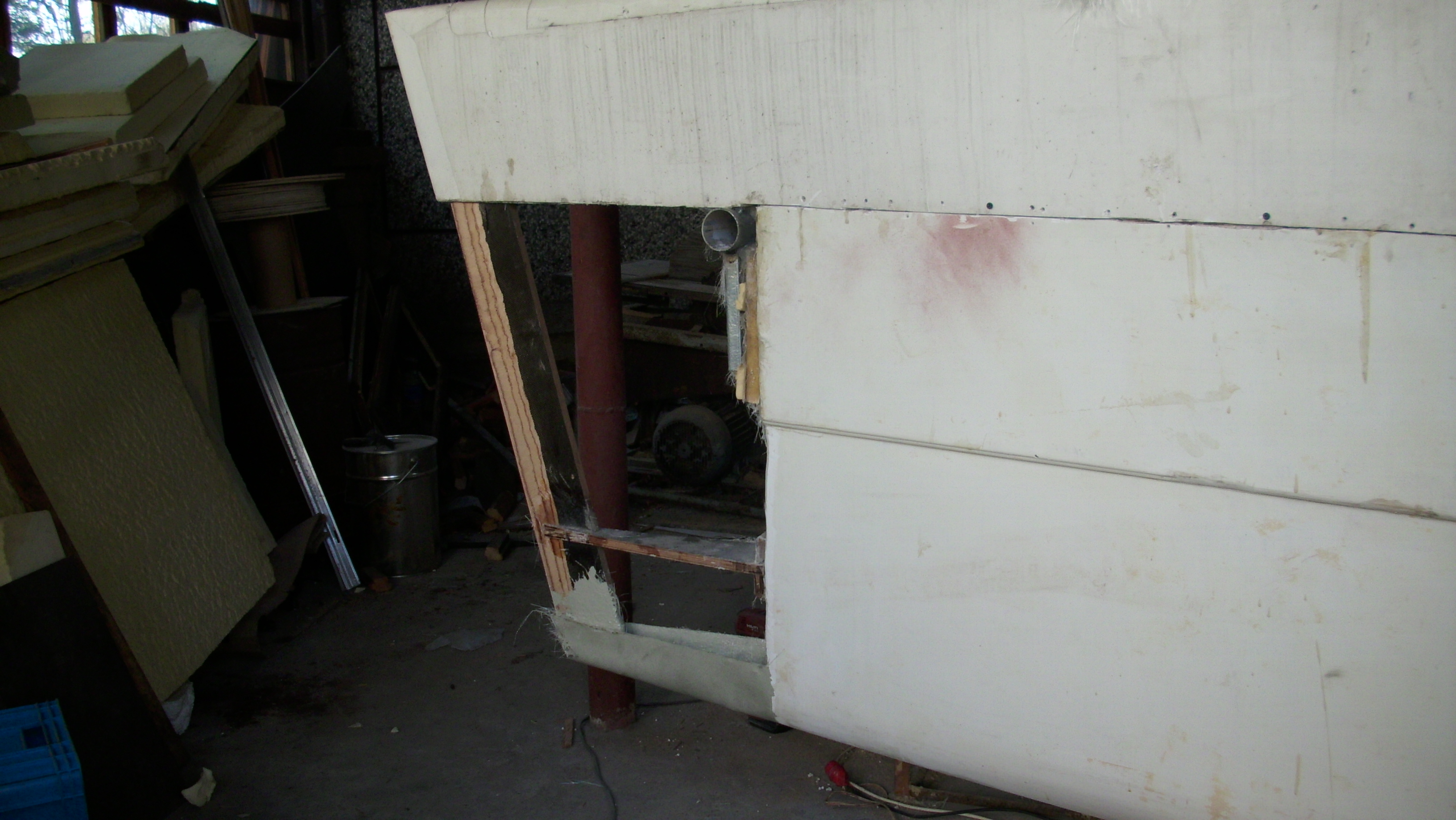

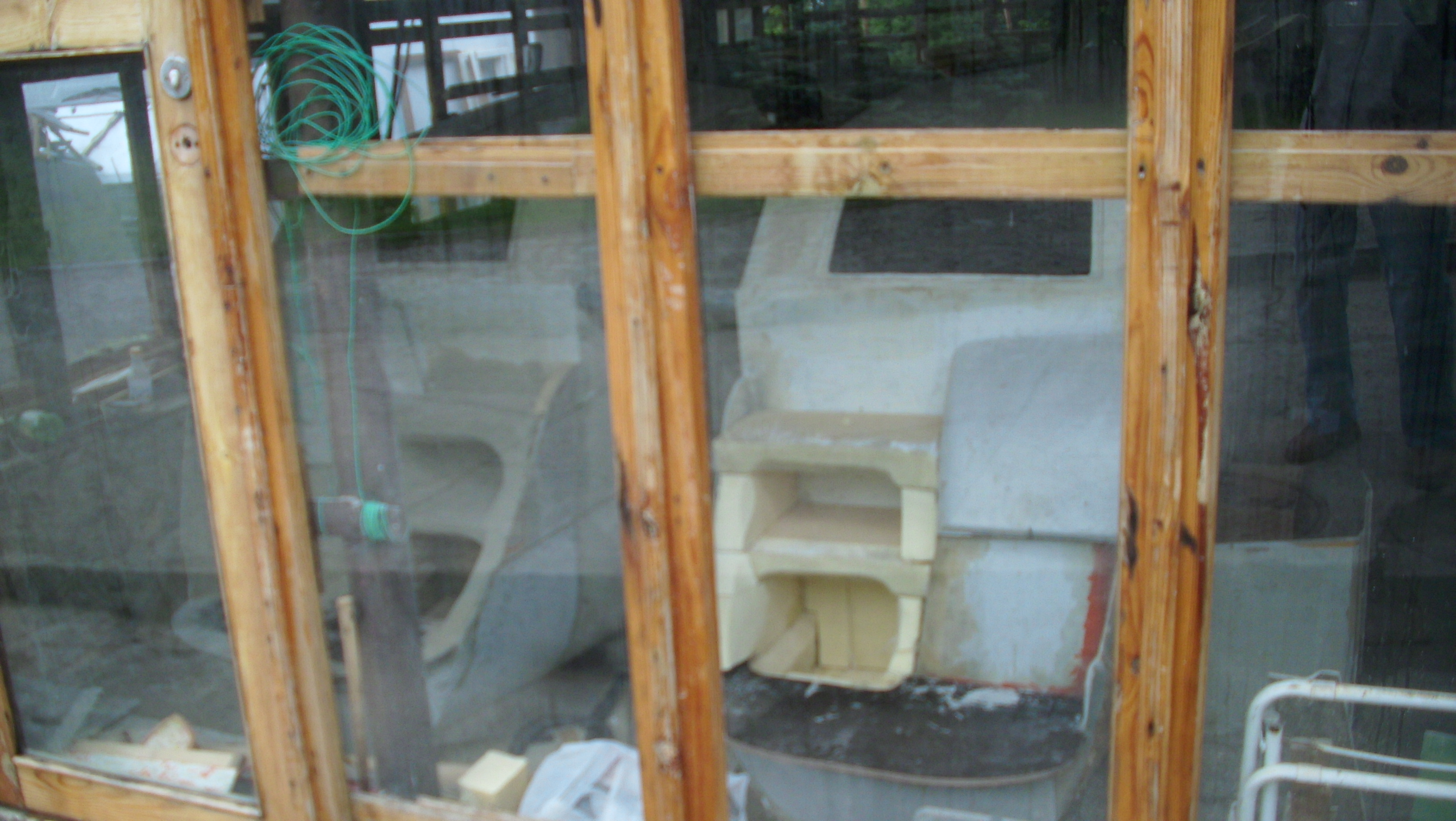

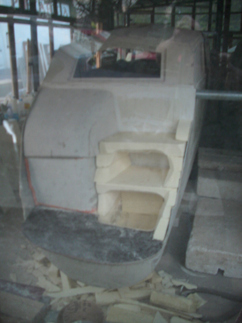

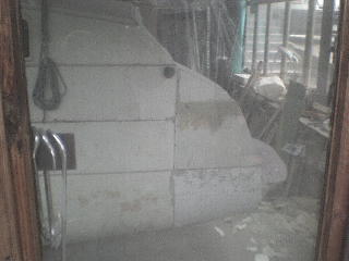

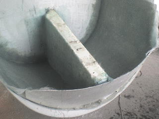

No !:) ciepelko wreszcie melduje o postepach - dokleilem rufe ze schowkiem na butle gazowa -ze schodkami pod ktorymi jest pojemnik na brudne obuwie jak gumowce :) W drugim plywaku bedzie tak samo oczywiscie z tym ze zbiornik na paliwo ! Wykorzystalem elementy zlomoweg dachu od samochodu dostawczego . schodki sa z pianki wzmacniane slkejka 0,12cm, Prosze o komentarz - zastrzezenia mile widziane :) Pozdrawiam tadek
Jak je odpalisz to będziesz miał napęd odrzutowy :-P

Pięknie ...
tylko zbiornik na paliwo to trzeba szczególnie mocno przykleić :roll:
w świetle najnowszych badań empirycznych. :lol:

Witam .
Zdaje się , że nie tylko mocowanie zbiornika trzeba przemyśleć , ale i przewodów do i z .
Śledzę ten wątek z życzliwym zainteresowaniem . Lubię konstrukcje przekładkowe . Oczywistych uwag nie będę zamieszczał .
Mam prośbę - czy mógłbyś podzielić się namiarem na sklejkę grubości 1,2 mm ( 0,12 cm ) ?
Przydała by mi się taka . Nawet , jeżeli to fornir , a nie sklejka , to poproszę .
Gieniu ! Szczerze mowiac nie mierzylem tej sklejki tak na oko napisalem ,mam ja z samochodu dostawczego sluzyla jako scianka dzialowa . A butla z gazem jak i zbiornik na paliwo beda przymocowane do tylnej sciany rufy stalej nie bedzie obciazala tej doklejki . Przewod mysle zamontowac w ten sposob ze za reduktorem chce zamontowac zawor gazowy kulowy i przeniesc na jakims ciegle -listwie zamykanie i otwieranie do wnetrza plywaka !

Spokojnie z tym zbiornikiem i przewodami . Kilka postów to były swobodne impresje inspirowane historią z katamaranem Romana Paszke w którym podczas 11B urwany zbiornik paliwa uszkodził zawór (spustowy?) wody morskiej znajdujący się poniżej linii wodnej kadłuba . Oczko się urwało temu misiu , tymczasem aresztowanemu .
Ktokolwiek widział , ktokolwiek wie - sklejka 1,2 mm grubości - jestem zainteresowany informacją .
Na temat - struktura przekładkowa daje najwięcej radości (nie piszę o sensie stosowania , bo on zależy od tego , co się chce uzyskać) gdy cienkie warstwy materiału relatywnie mocnego (sklejki) znajdują się po obydwu stronach słabego rdzenia (pianki) .

Przezyli i odkopali :) Melduje o postepach Dzioby w trakcie laminowania - Rufy tez . Grodzie wylaminowane a jakie zaje chane kolorki ?! Pozdrawiam :) Tadek
Komentarz: scianka grodzi laminat obustronnie + styropian 4 cm w nich drzwi do kabin , kuchni i lazienki.

Komentarz: bedzie taka komora w razie rozbicia dziobu -ewentualnie dociazenia .

Sądząc po drzwiach
to Ty olbrzymi okręt robisz!
nawet sobie nie wyobrażałem
że aż taki :D
