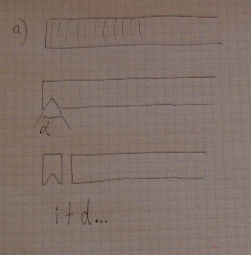

Masz cienkie listewki i ja bym to robił tak:
Pierwszy rysuneczek - bierzemy dechę i formatujemy.
Drugi rysuneczek - frezujemy ( albo wycinamy pilarką itp ) ten rowek o przekroju trójkąta.
Trzeci rysuneczek - odcinamy listewkę.
I dalej wracamy do formatowania ( jeśli nie chce ci się strugać krawędzi po odcięciu - albo jeśli ładnie odetniesz - możesz przejść od razu do wycinania rowka.
Tym sposobem podczas obróbki zawsze operujesz solidną dechą...
Zawsze o przekroju większym niż listewka.
To będzie krytycznie ważne. Zarówno dla bezpieczeństwa jak i jakości obróbki.
( Pamiętaj, że listewki będziesz miał cienkie a do zmielenia na wióra - sporą objętość... )
Kąt alfa, zaznaczony na rysunku, zrób minimalnie mniejszy ( dosłownie minimalnie, ale mniejszy ) od 90 stopni.
To Ci się potem przy klejeniu i dalszej obróbce odwdzięczy z nawiązką...
I to już wszystkie - dosłownie wszystkie - zawiłości technologii
Co do twojej koncepcji stożka to poczekaj moment - dokładnie oblookam link Yigaela :)
listwy.jpg [ 66.7 KiB | Przeglądane 4230 razy ]

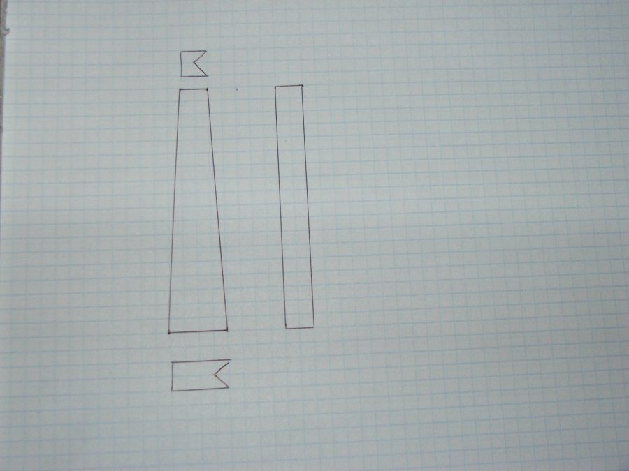

Powiedz mi, czy te listewki miałyby wyglądać tak ? O takich listwach myślisz ?
dh.jpg [ 58.58 KiB | Przeglądane 4224 razy ]
