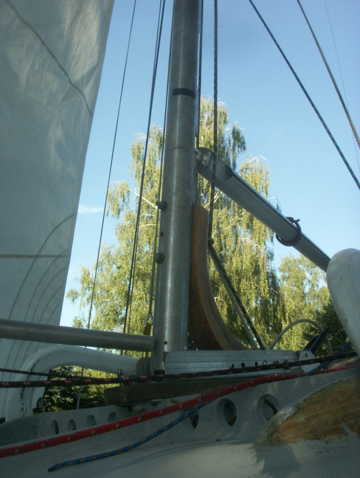

PostNapisane: 4 lut 2024, o 19:41

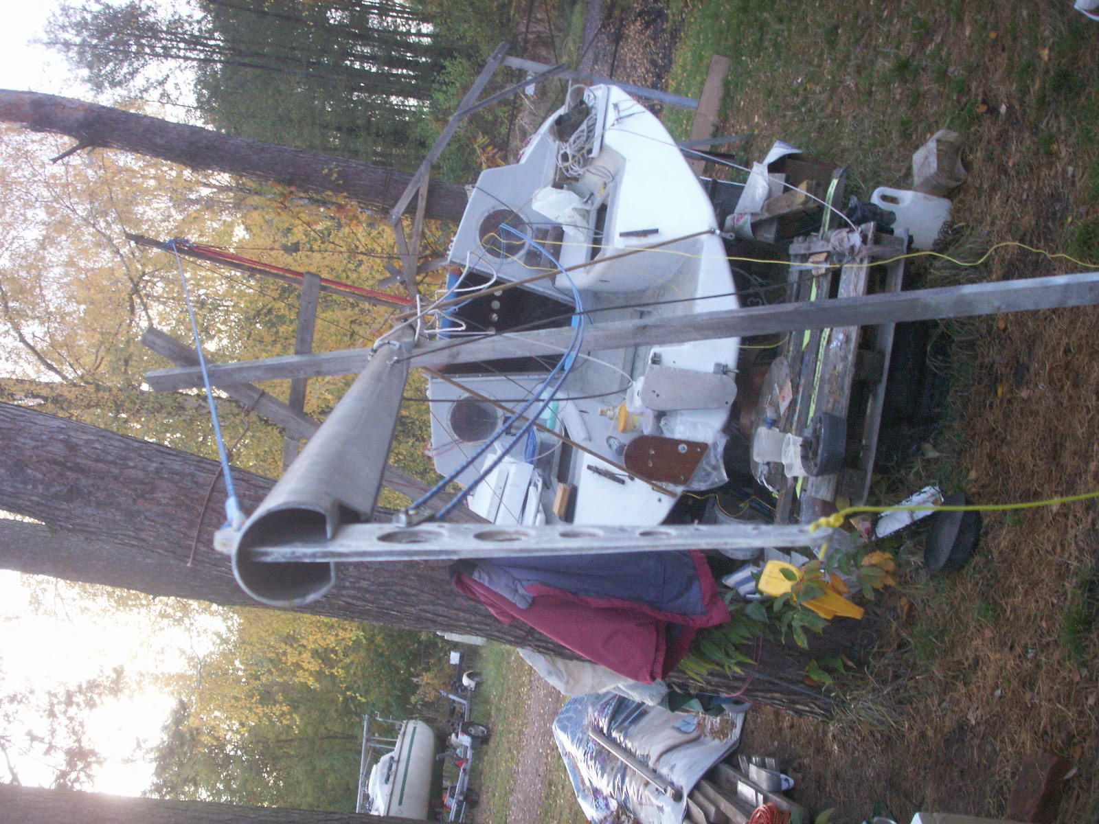

Maszt: podobny do typowego :prof A4721 73x57 Metal-Stop
Z jakiego powodu jest skręcony nie wiem.
Sam fakt zauważyłem po pierwszym podniesieniu do pionu.
Jakąś prostą dźwignią próbowałem odginać, ale sprężynował i nic to nie dawało.
Jak popatrzyłem na fotki to chyba mniej niż 10 stopni jest w rzeczywistości.
Pływam z takim i nie widzę problemu, ale gdy próbuję wybierać achtersztag i spoglądam w górę ... denerwuje.
Ponieważ oba okucia masztu są raczej delikatne, zastanawiam się nad sposobami przyzwyczajania się do faktu, albo krzywego zamocowania koguta.

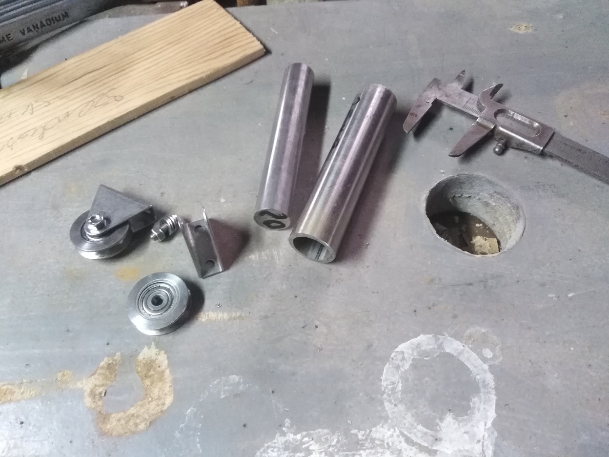

Po konsultacji z Wojtkiem zamówiłem takie rolki. Są to jedyne dostępne rolki nierdzewne, dedykowane do liny stalowej 3-4 mm. Łożyska oczywiście nie są mi potrzebne, ale te zamontowane szczęśliwie mają wystarczającą wytrzymałość statyczną i dynamiczną. Niedogodność taka, że zamawia się z Temu i długi czas oczekiwania. Mając wymiary mogę przygotowywać obudowy rolek, bo te oryginalne do wyrzucenia.

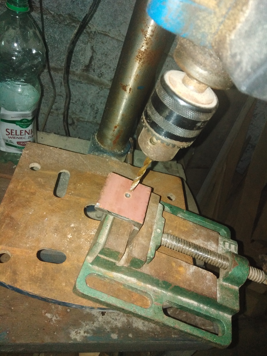

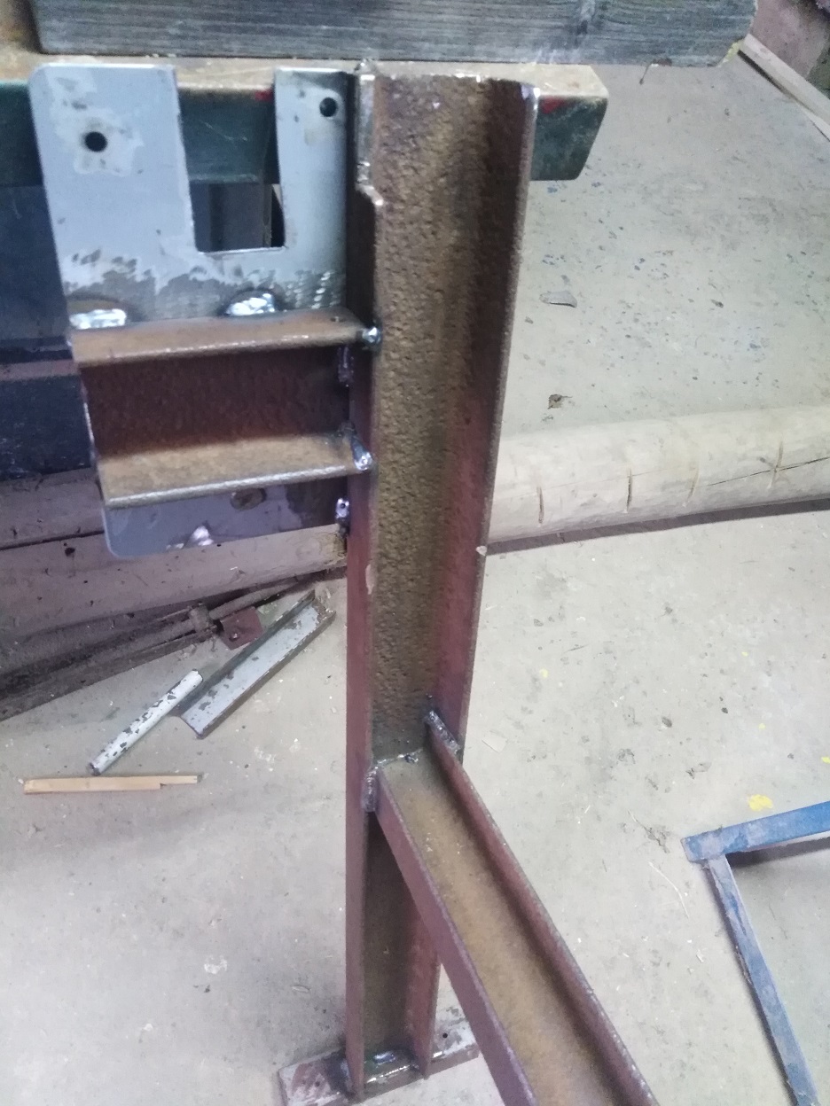

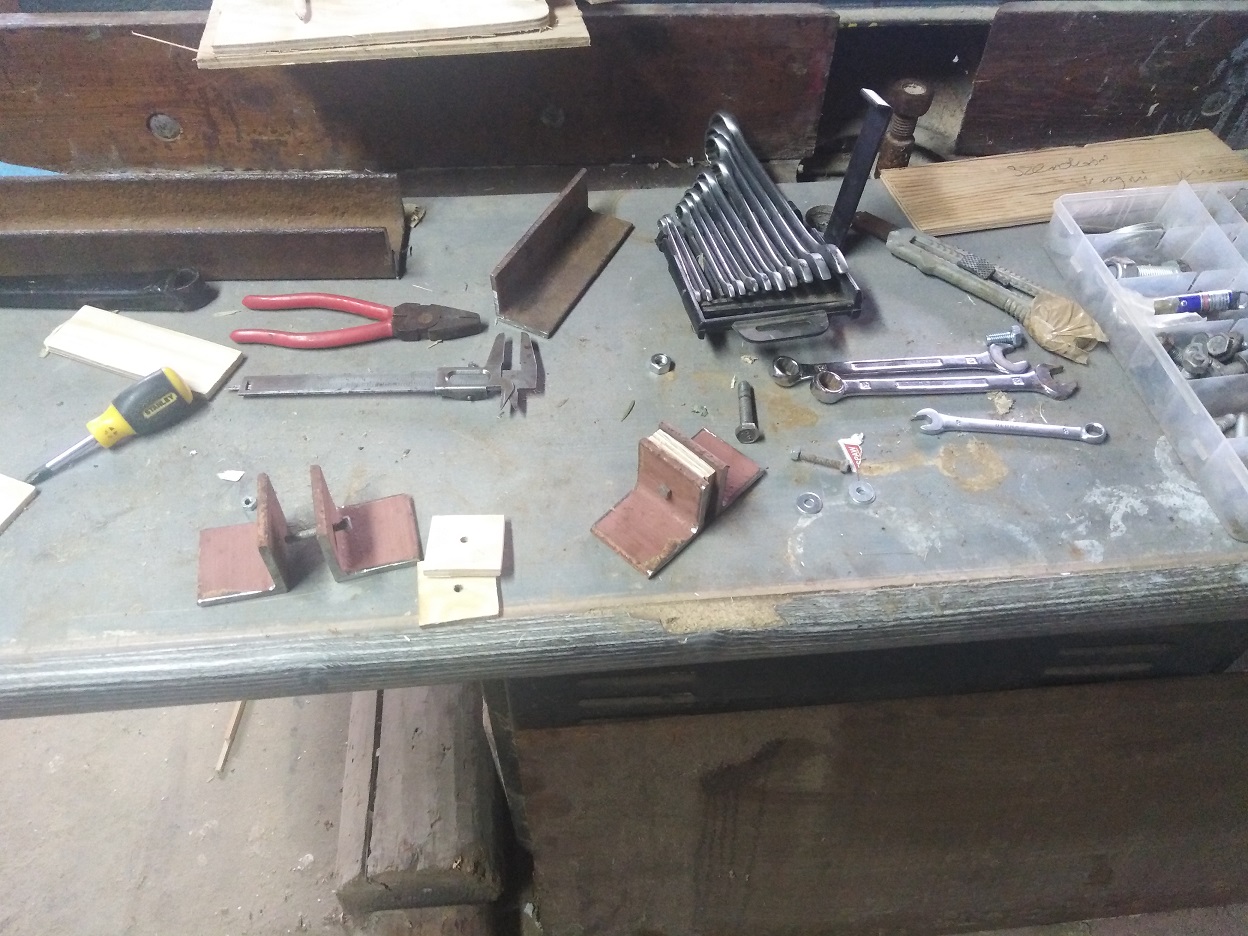

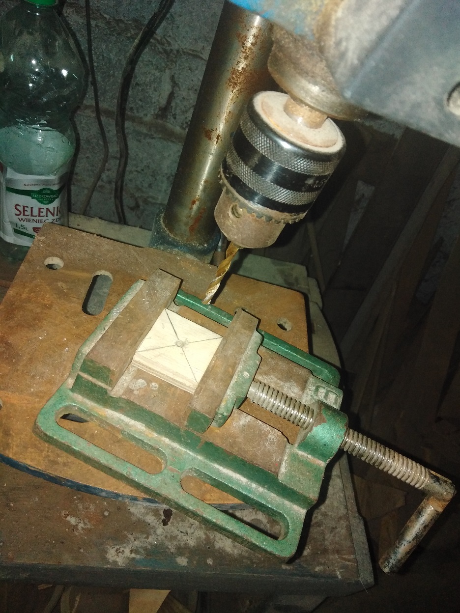

Po ponad 2 tygodniach dotarły rolki. Zmontowałem elementy mocowania rolek i dałem do spawania. Dlatego dłubię tylko w soboty, w tygodniu nie chce mi się chodzić do szkutni. Mam więcej czasu na czytanie książek i grę w Total Battle :D .

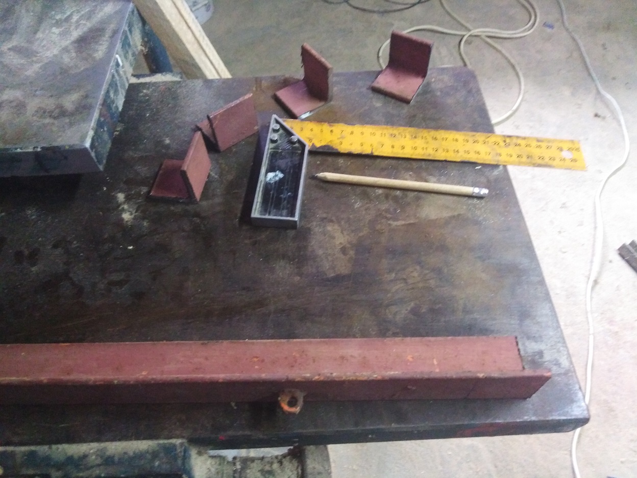

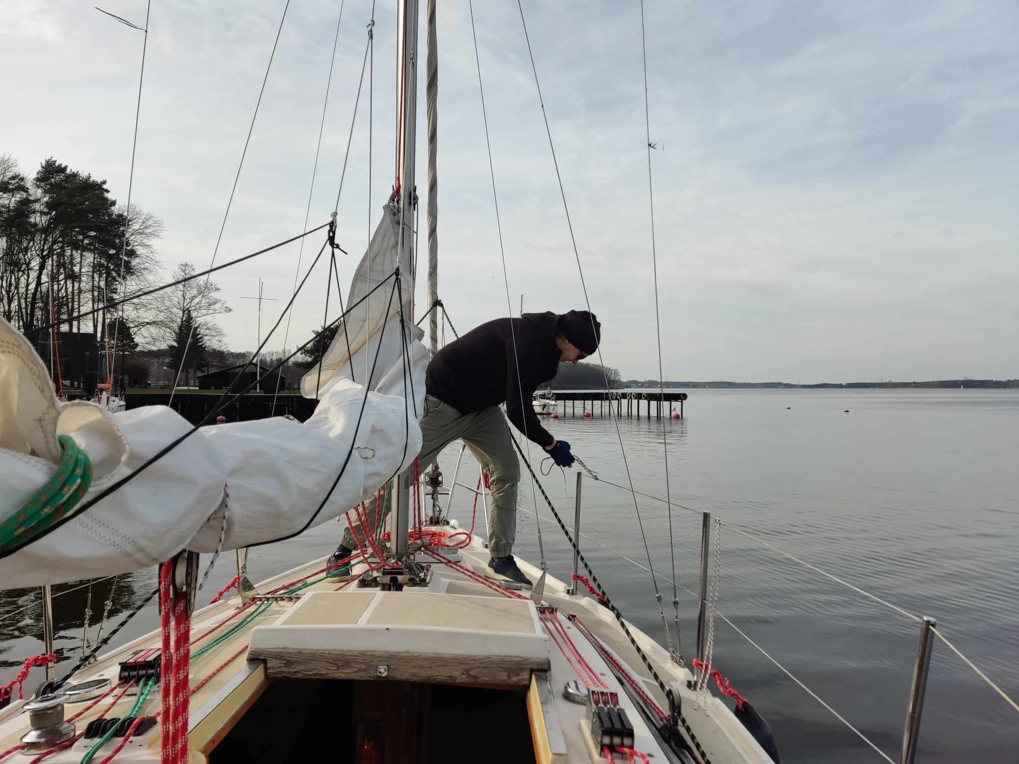

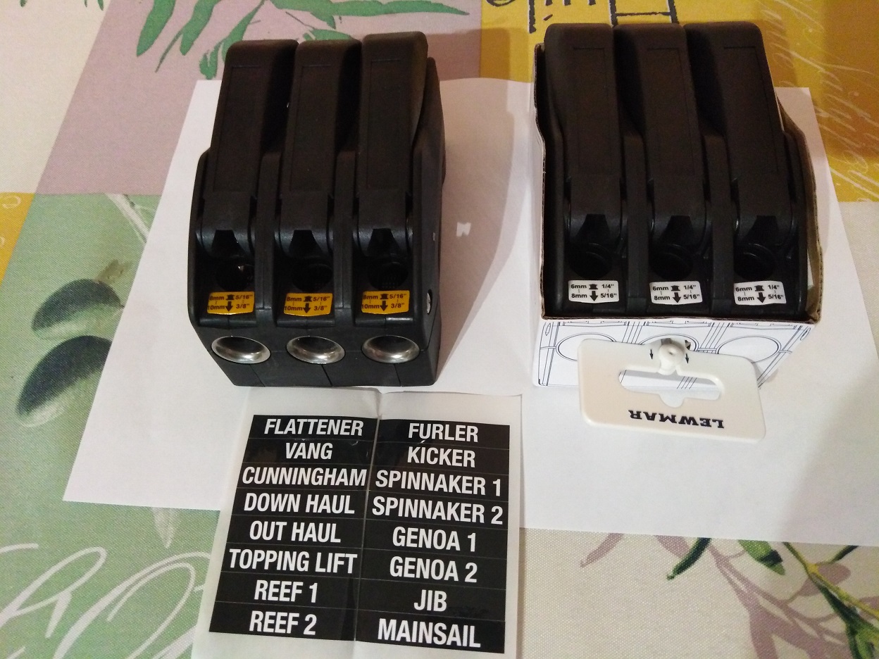

Obecnie skupiam się na systemie prowadzenia fału, oraz mieczu, "wąsach" itp. Wiele prac będzie w systemie outsoursingu, z wszystkimi jego konsekwencjami. Do prac spawalniczych należy elementy przygotować , zmontować, unieruchomić i dostarczyć. Czas wykonanie kilka dni i kolejny etap. Tuleja i oś miecza do tokarza, lecz czas do miesiąca. Rolki szły z Chin ponad 2 tygodnie, lecz okazało się , że zamiast 40 przysłali 30. Złożyłem reklamację i czekam . W związku z tym spokojnie mogę się zajmować ogrodem :rotfl: . Prace wiosenne trzeba robić od połowy lutego i to już za późno :-? . Plan jest taki, aby cały system miecza zrobić teraz , latem skleić maszt. Reszta prac jest do ogarnięcia, aby w przyszłym roku zwodować, o ile oczywiście zdrowie pozwoli.

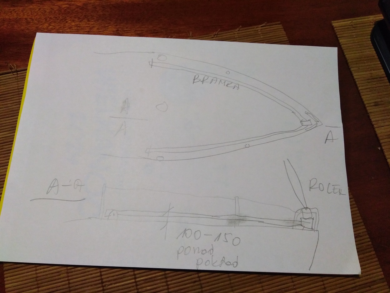

Ale wymyślacie teorie . Wrzucam szkic . Normalna bramka, tylko wyżej poprowadzona .

Tes 660, do którego mam plany ma wytyk do kładzenia masztu. Znajdę foty to wrzucę

Tu bramka na połowie idzie po pokładzie, a na drugiej jest podniesiona do poziomu zblocza . Ja chcę poprowadzić na całej długości 10-15 cm nad pokładem .
Widziałem podczas kursów, że kursanci czasem stawali na bramce wchodząc na jacht.
Jeżeli dopilnujesz tego aby nie stawać na rurze bramki, to możesz być pewien, że nikt nie pokrzywi bramki pod ciężarem własnym.

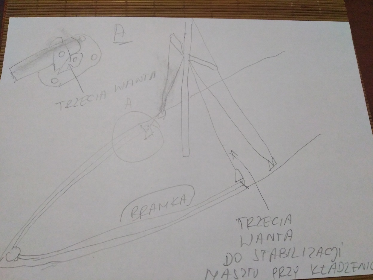

Jeśli chodzi o stabilizowanie masztu podczas stawiania, to chciałbym zastosować proste rozwiązanie. Trzecia para want, biegnąca od salingu do mocowania osi obrotu bramki. Oś obrotu bramki z dodatkowym uchwytem jako podwięzie wantowe. Załączam szkic:

Wojciech napisał(a):
Na Tes 660 mam dodatkowe stabilizatory od masztu do wantowników.
Nieco bliżej masztu są okucia stabilizatorów, i idą pod saling.
W tym miejscu stopy poruszają się raczej równolegle do bramki, do tego reling , więc raczej małe prawdopodobieństwo.
Wypadki jakie się wydarzają raczej nie opierają się na tym co chcieliśmy ale co zrobiliśmy. Uwięzienie stopy (szczelina 10-15cm) to moim zdaniem poważne zagrożenie. Zrobisz tak jak uważasz to twój jacht.
