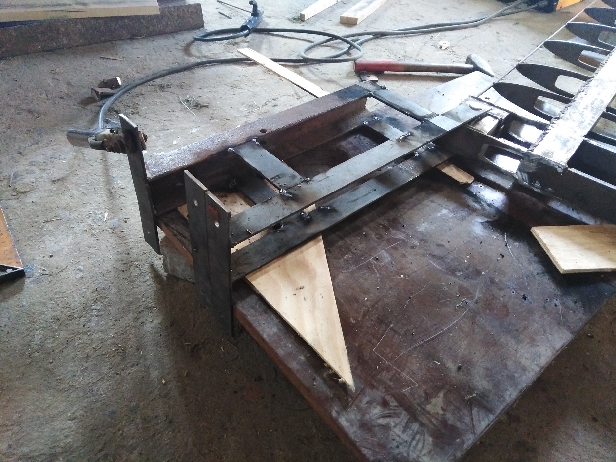

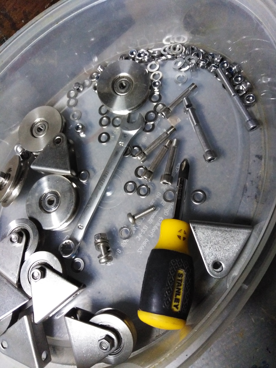

Nie mogę dokończyć konstrukcji prowadzenia fału miecza , bo Temu już drugi raz przysłało rolki o złej średnicy , a dostawa trwa min 2 tygodnie. Systemu zawieszenia miecza nie mogę montować , bo czekam na wytoczenie elementów osi. Zrobiłem podstawy pod prowadnice suwklapy i znów jestem uziemiony , bo nie wiem jakiej grubości poliwęglan dostanę. To już nie wiem , co zacząć :-? . Przynajmniej podgonię roboty w ogrodzie, to później będzie więcej czasu na prace przy łódce. Ostatnio przesadziłem ok. 100 krzewów lawendy ....

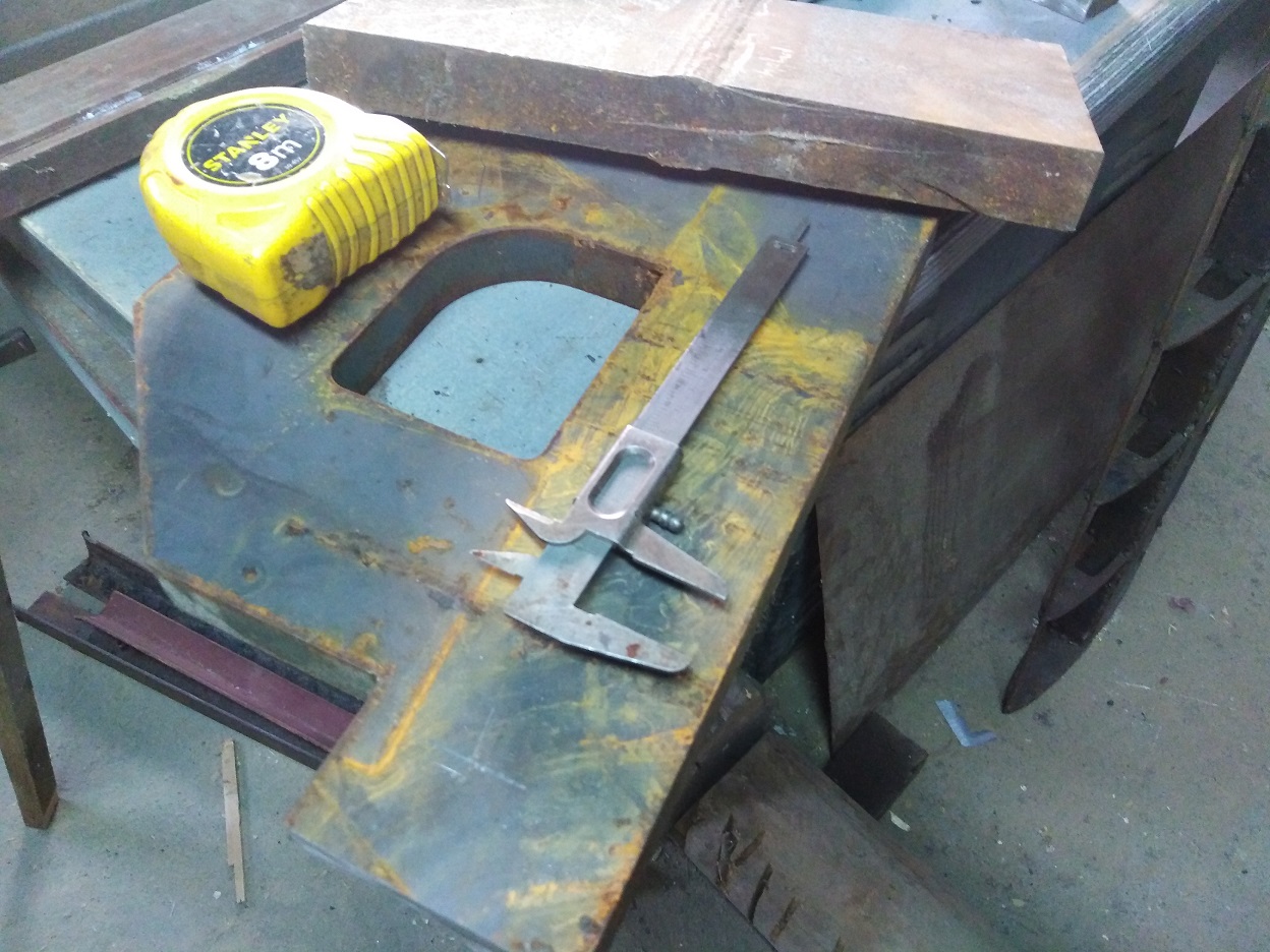

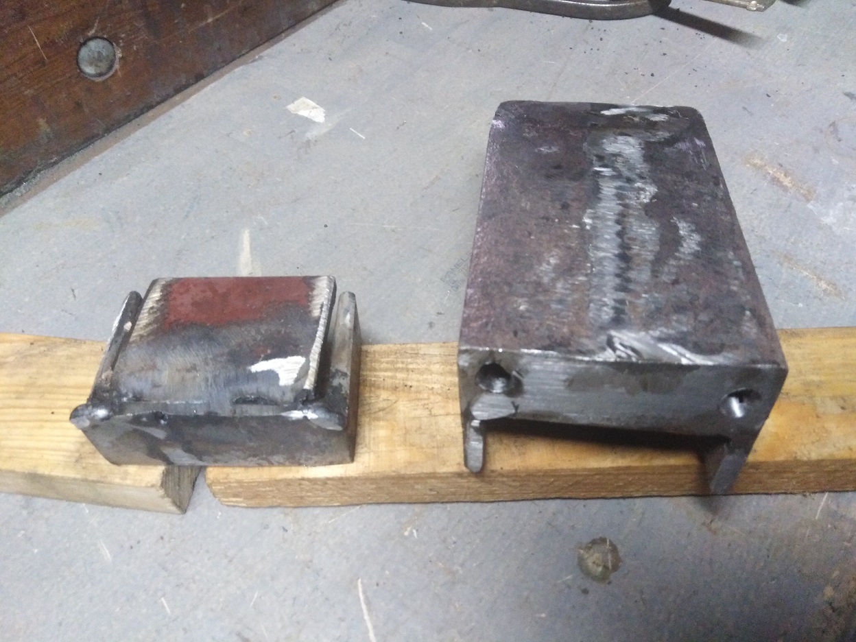

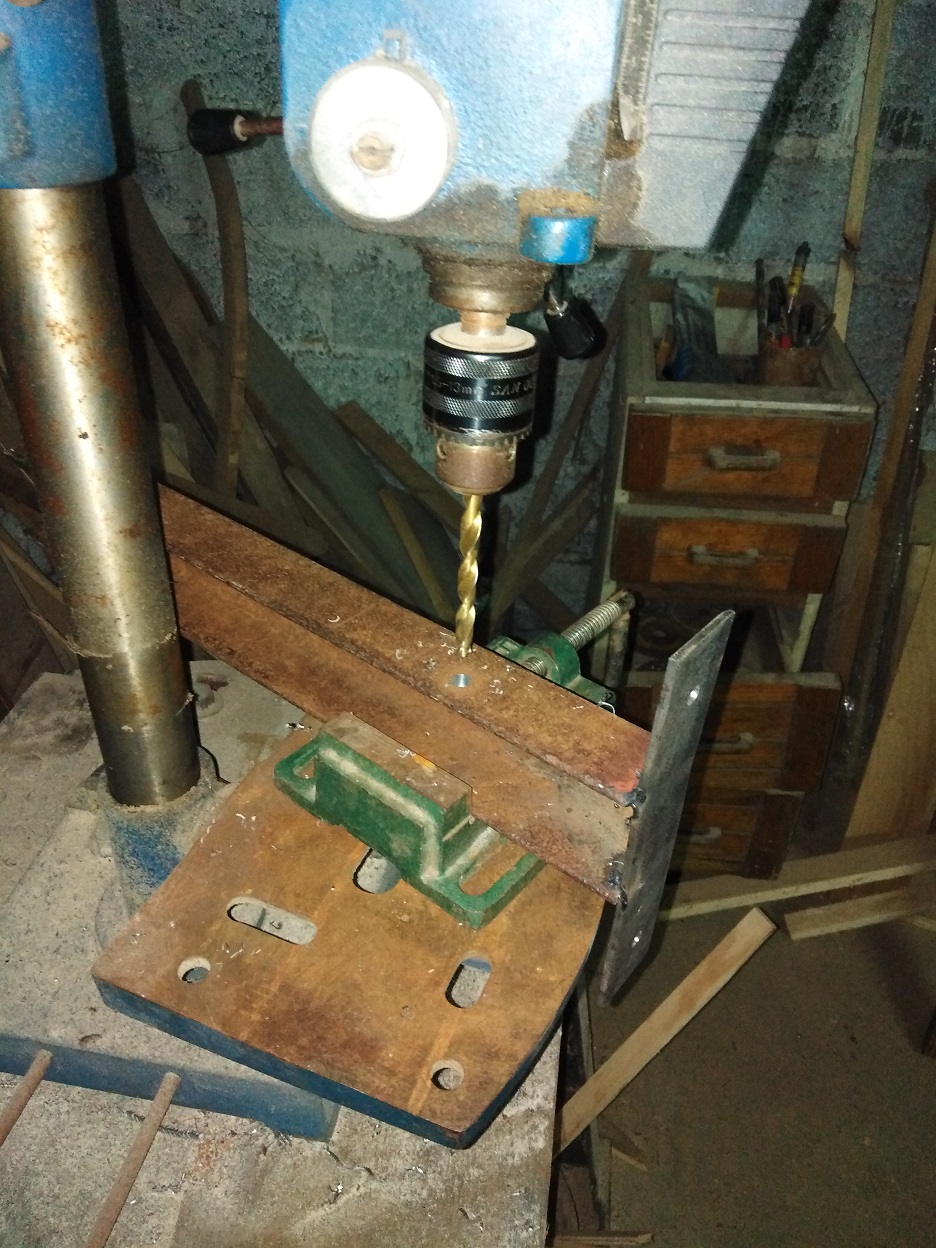

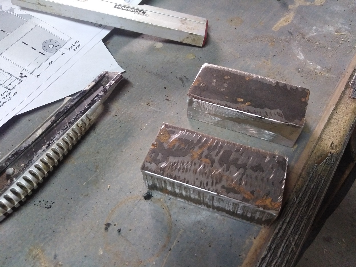

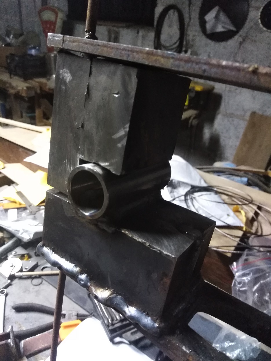

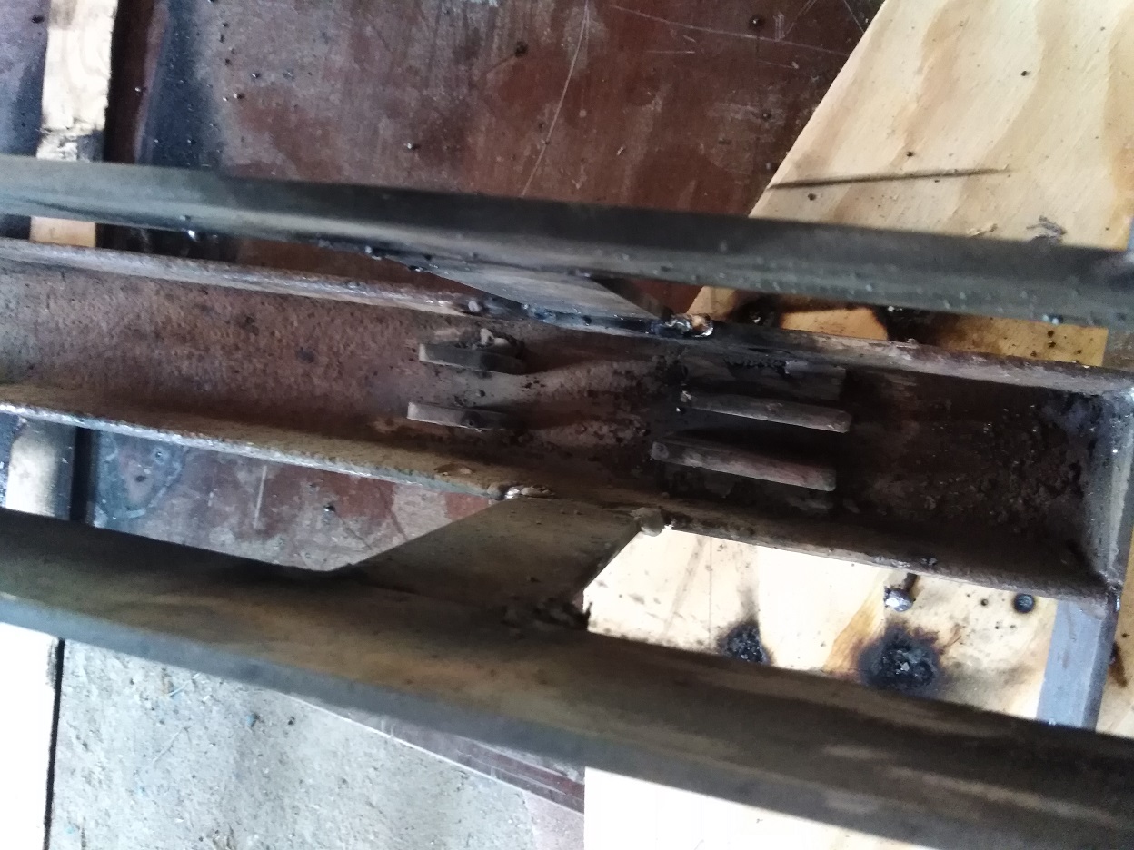

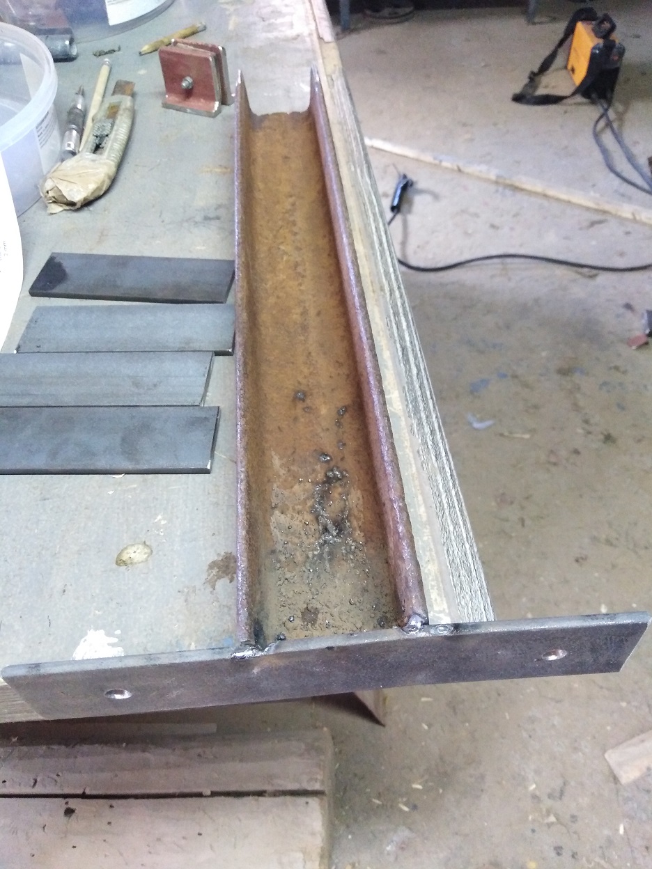

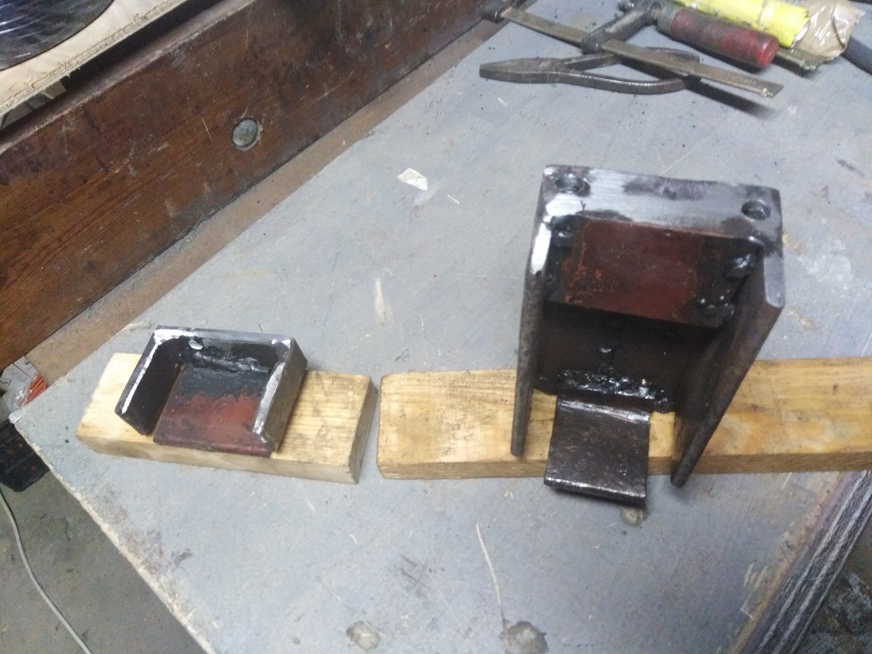

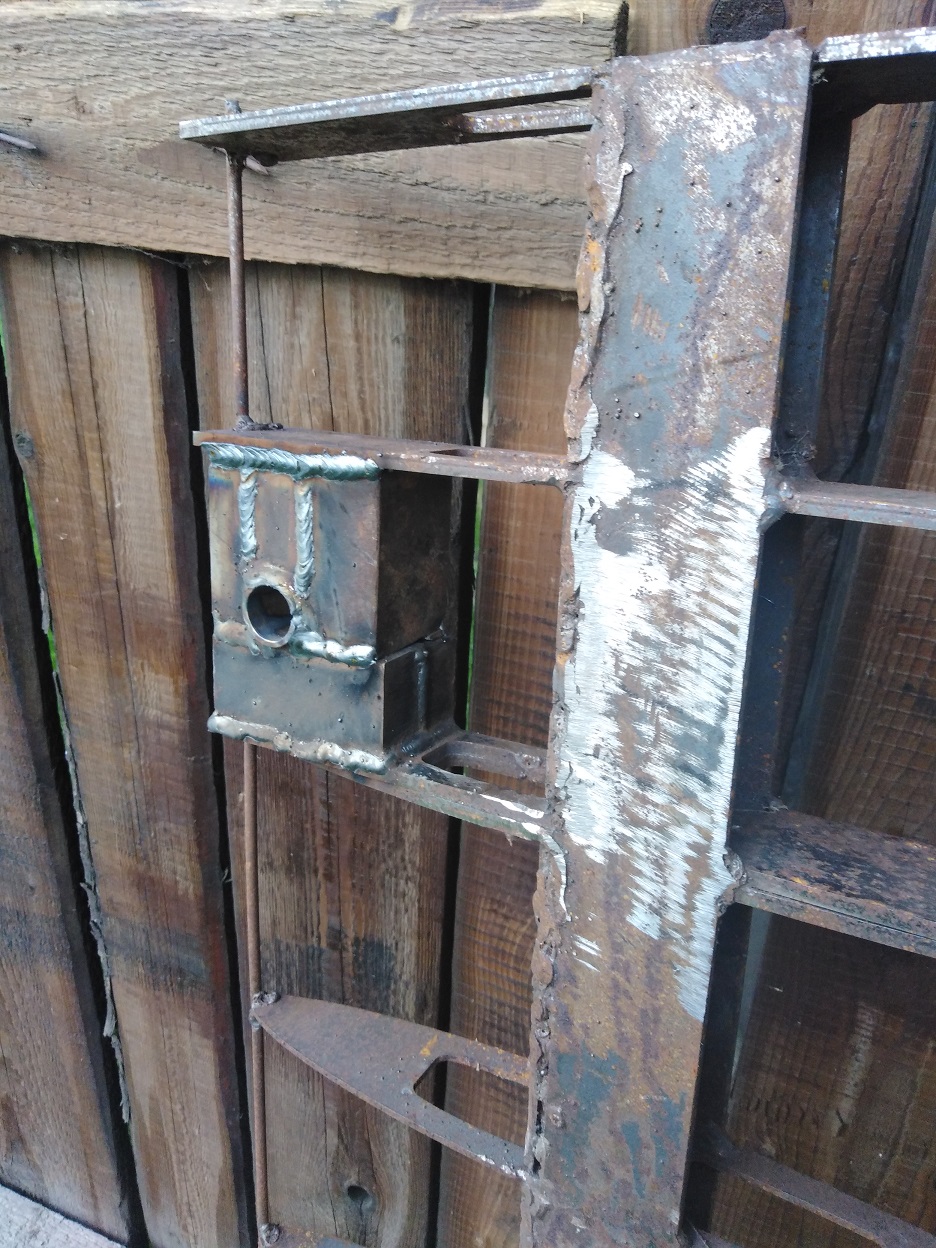

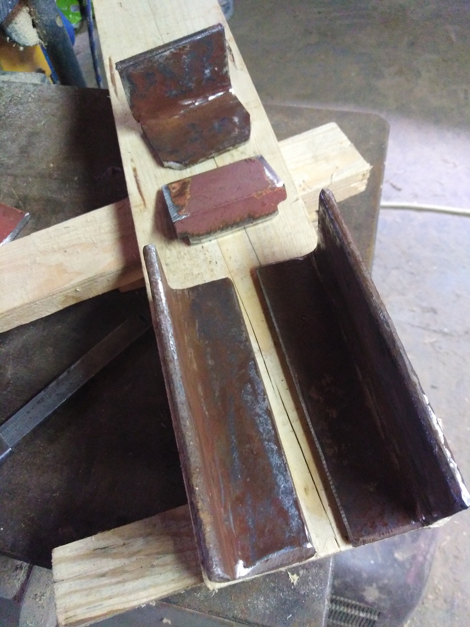

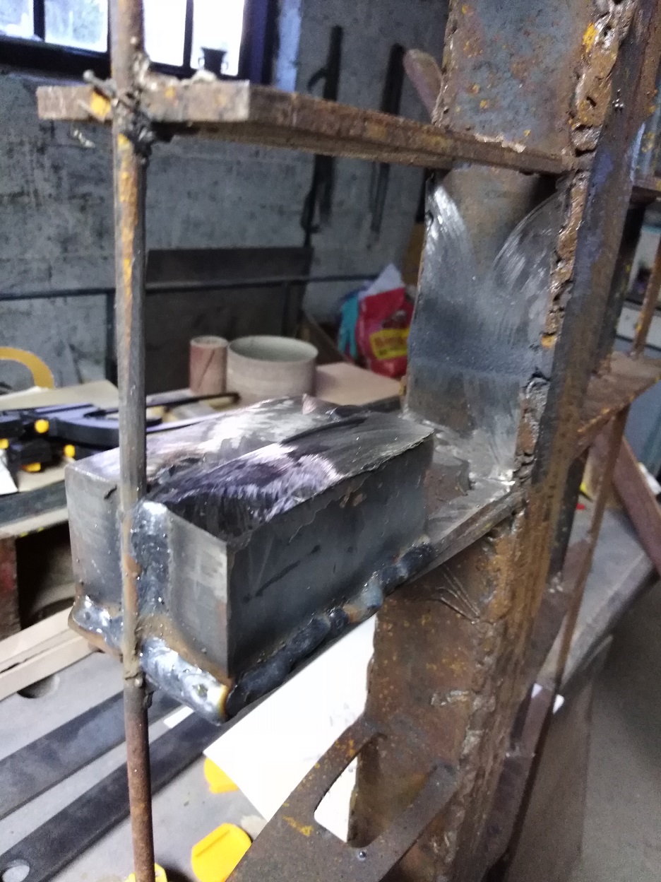

Dziś sąsiad mi wspawał tuleję osi miecza. Były 2 etapy: najpierw spawanie kostek, później zbudowanie konstrukcji do ustawienia tulei i spawanie. Ruszyłem z pracami przy mieczu, więc musiałem w końcu usunąć nadmiar wklejonej skrzyni mieczowej. Niewygodna pozycja do pracy, a odcinanie i szlifowanie, to straszny syf, ale mam to z głowy .
IMG_20240406_170357.jpg [ 303.87 KiB | Przeglądane 7109 razy ]
IMG_20240406_101342.jpg [ 347.53 KiB | Przeglądane 7109 razy ]
IMG_20240406_202058.jpg [ 371.3 KiB | Przeglądane 7109 razy ]
IMG_20240406_202035.jpg [ 343.94 KiB | Przeglądane 7109 razy ]
IMG_20240406_191431.jpg [ 363.62 KiB | Przeglądane 7109 razy ]
Za ten post autor silver_stas otrzymał podziękowania - 2: Janna, Wojciech

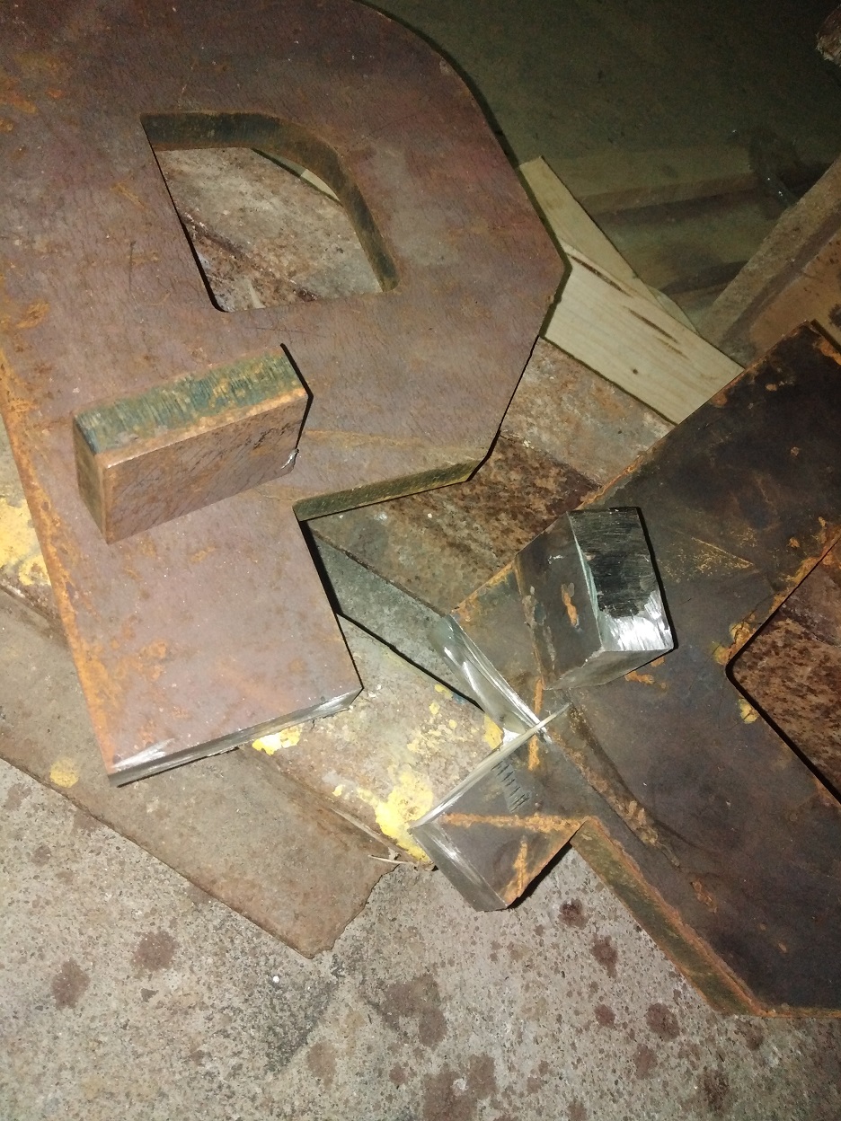

Sponsorem dzisiejszego odcinka jest litera P :rotfl:

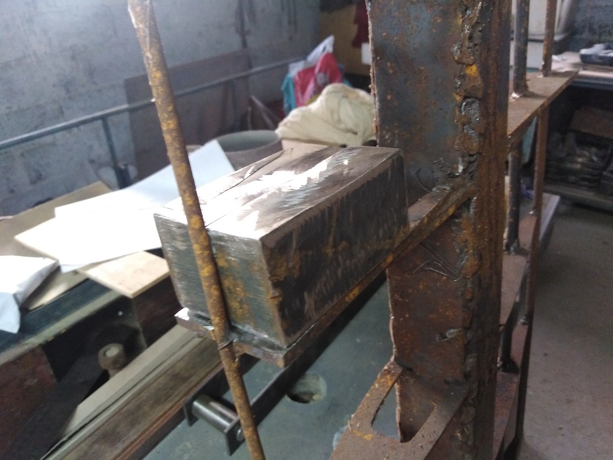

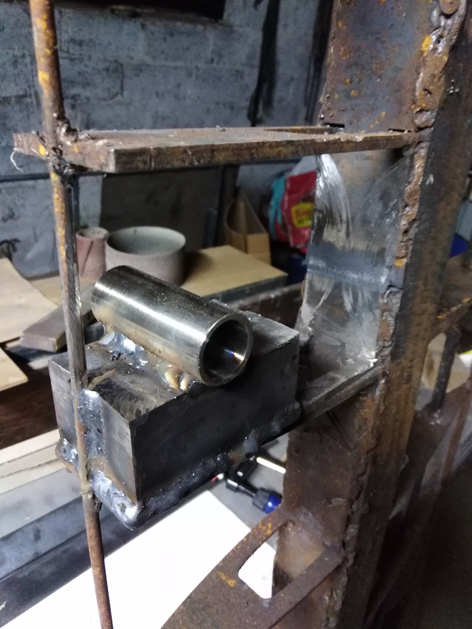

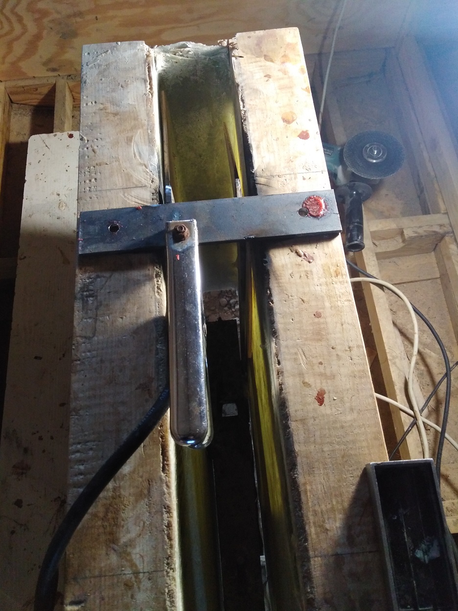

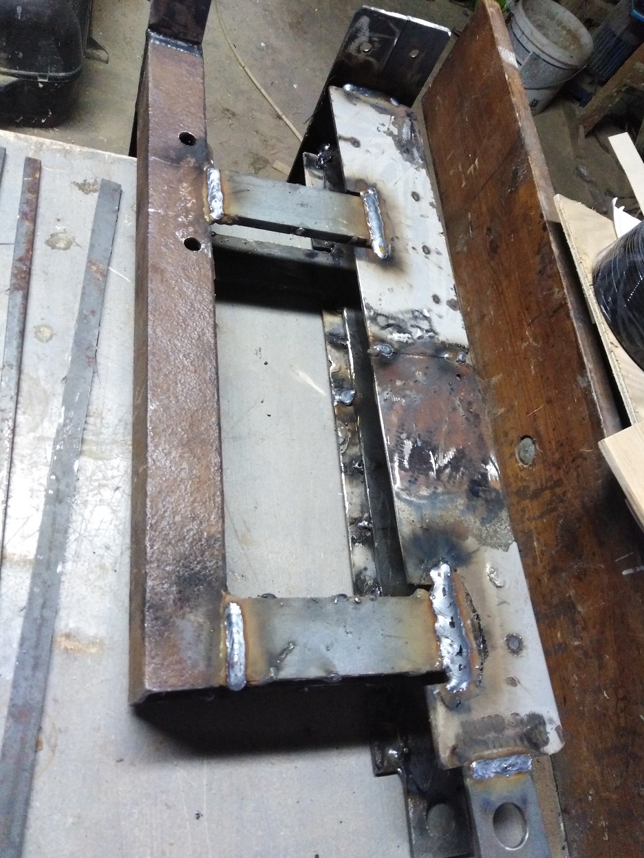

Literek ubywa, w mieczu przybywa :D . Tuleja osi miecza obspawana elementami, mogę ją zawieźć do rozkalibrowania na właściwy rozmiar. Okazało się, że migomatem nie da się pospawać w węższych szczelinach. Pożyczyłem od znajomego małą spawarkę i pospawałem elektrodami. BTW, teraz zdjęcia się wklejają w odwrotnej kolejności...

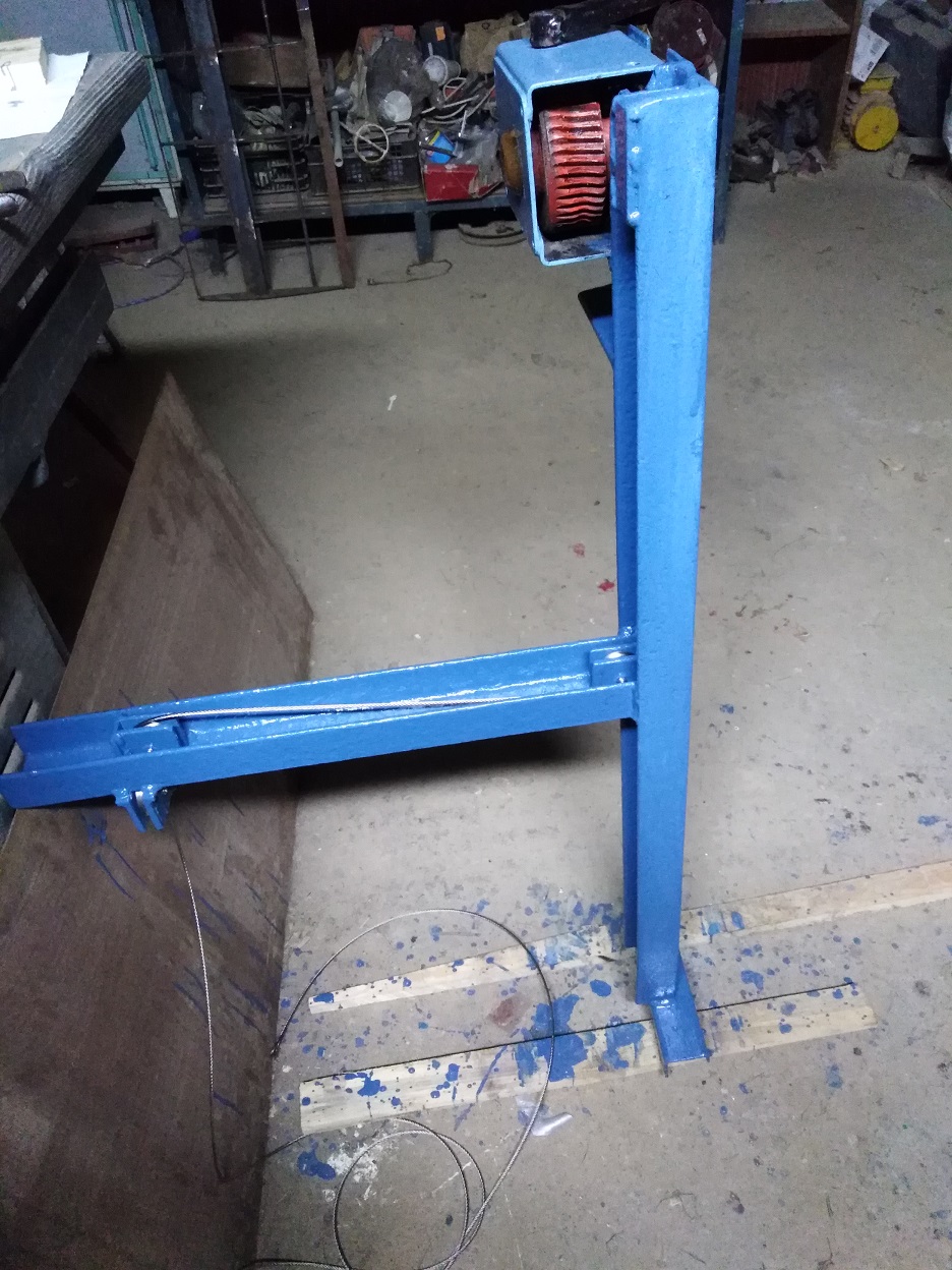

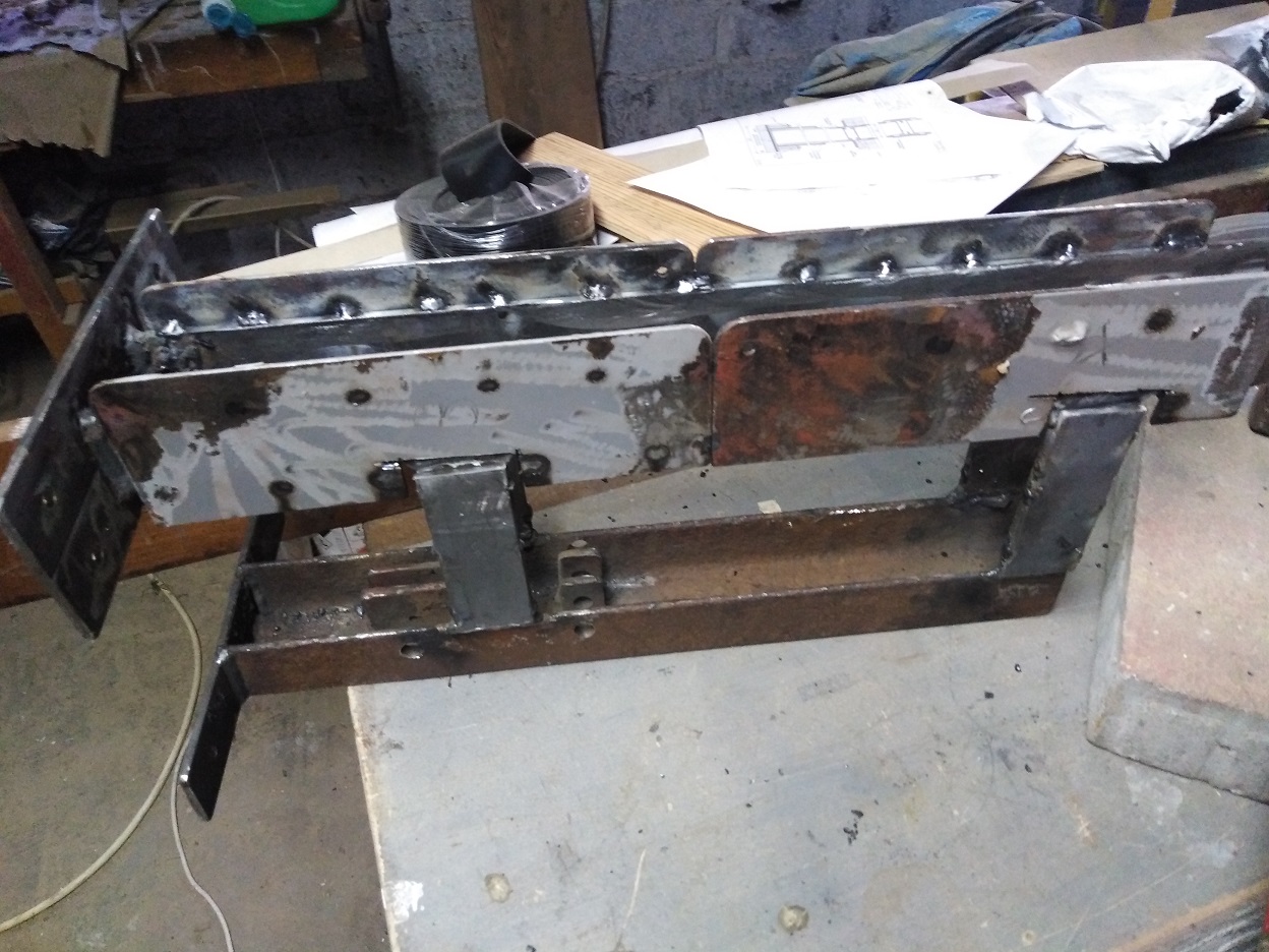

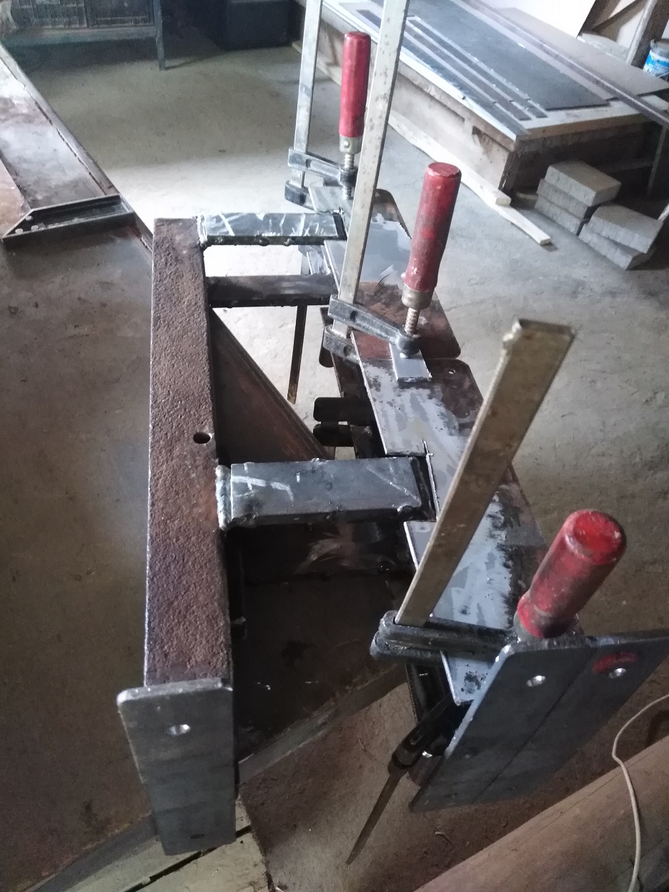

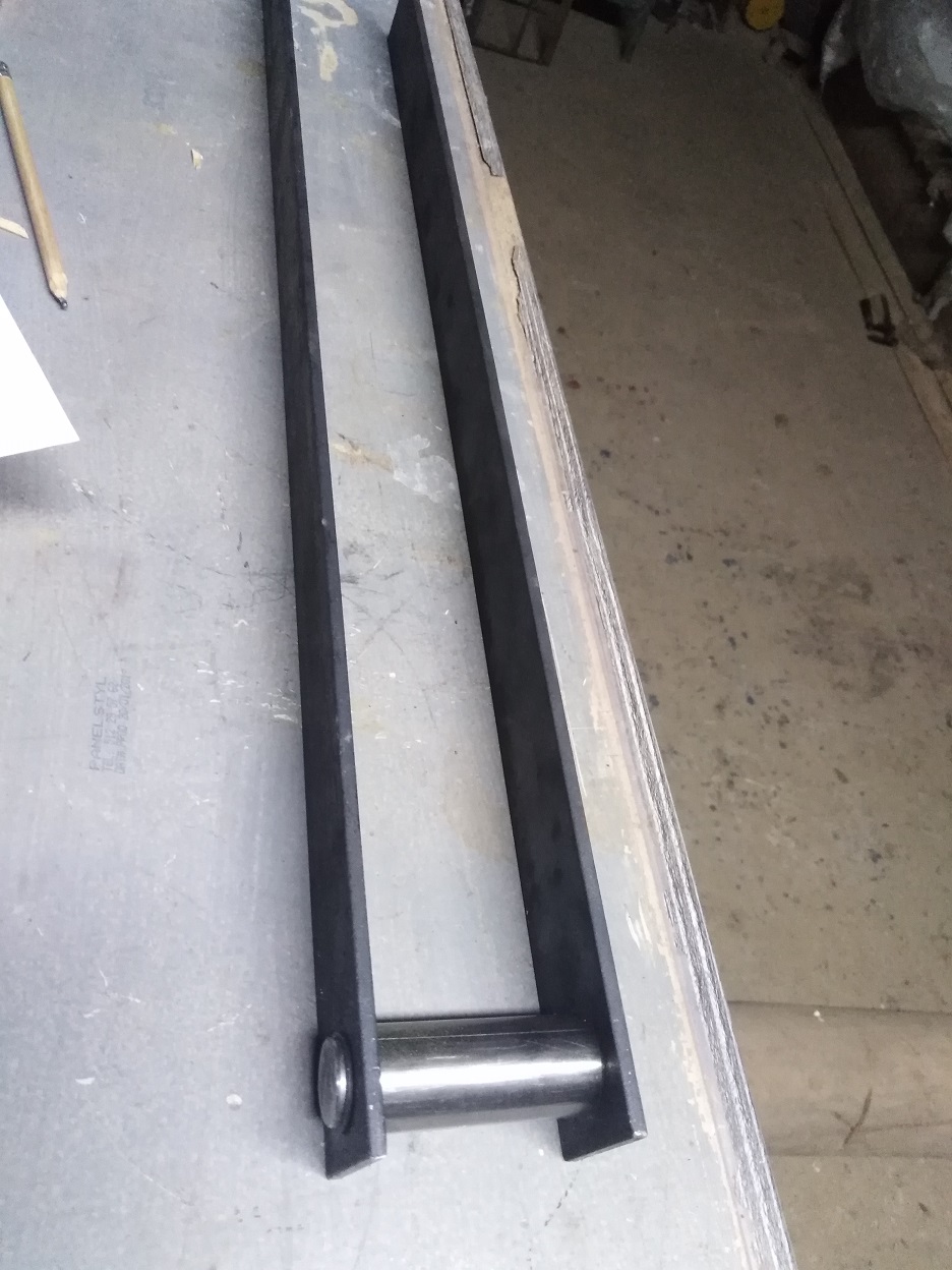

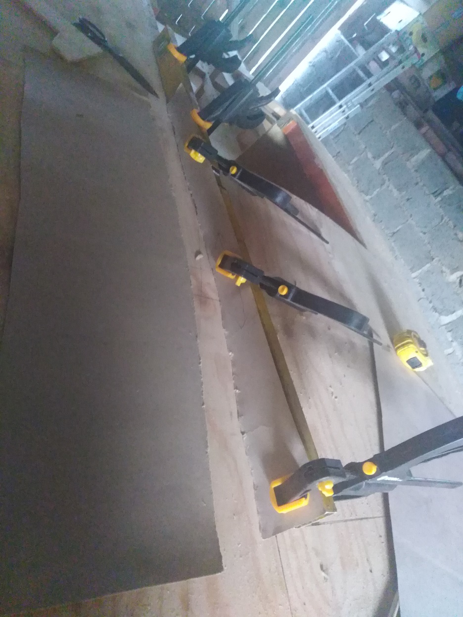

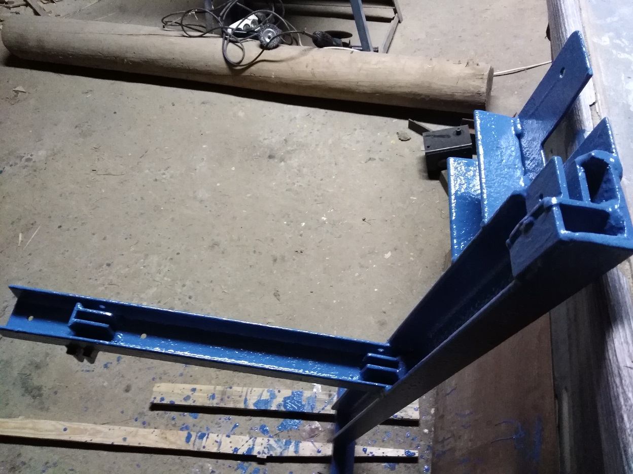

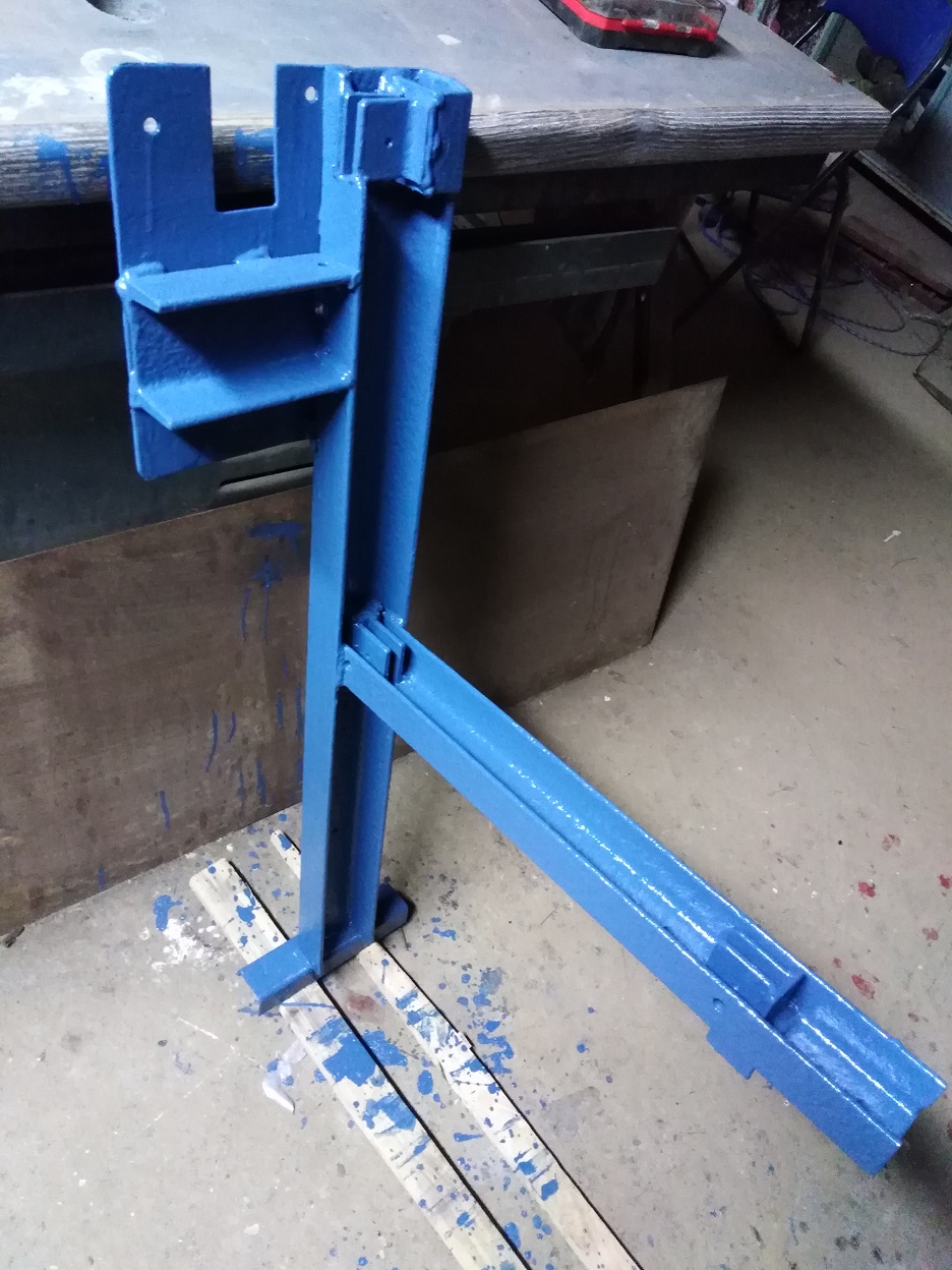

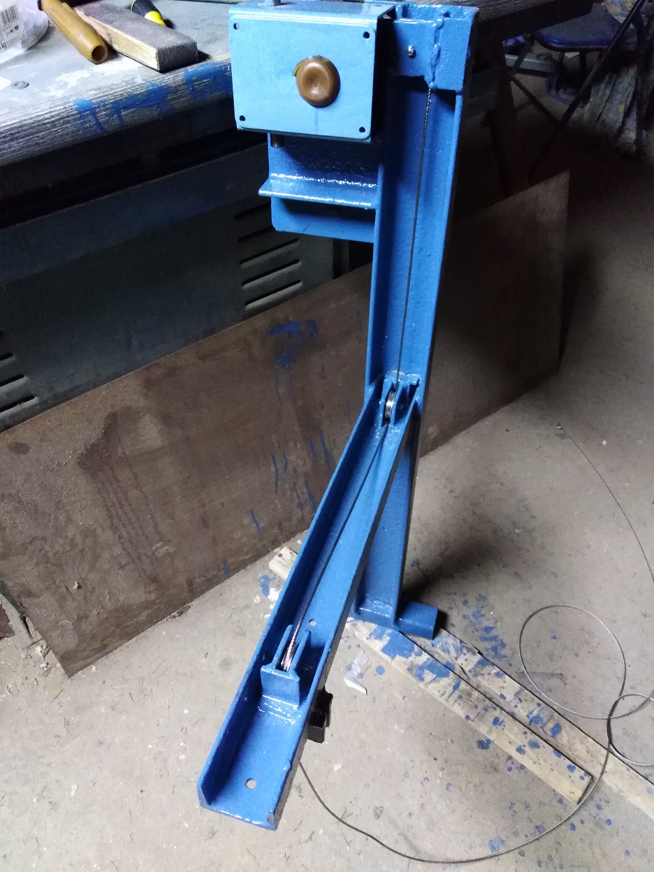

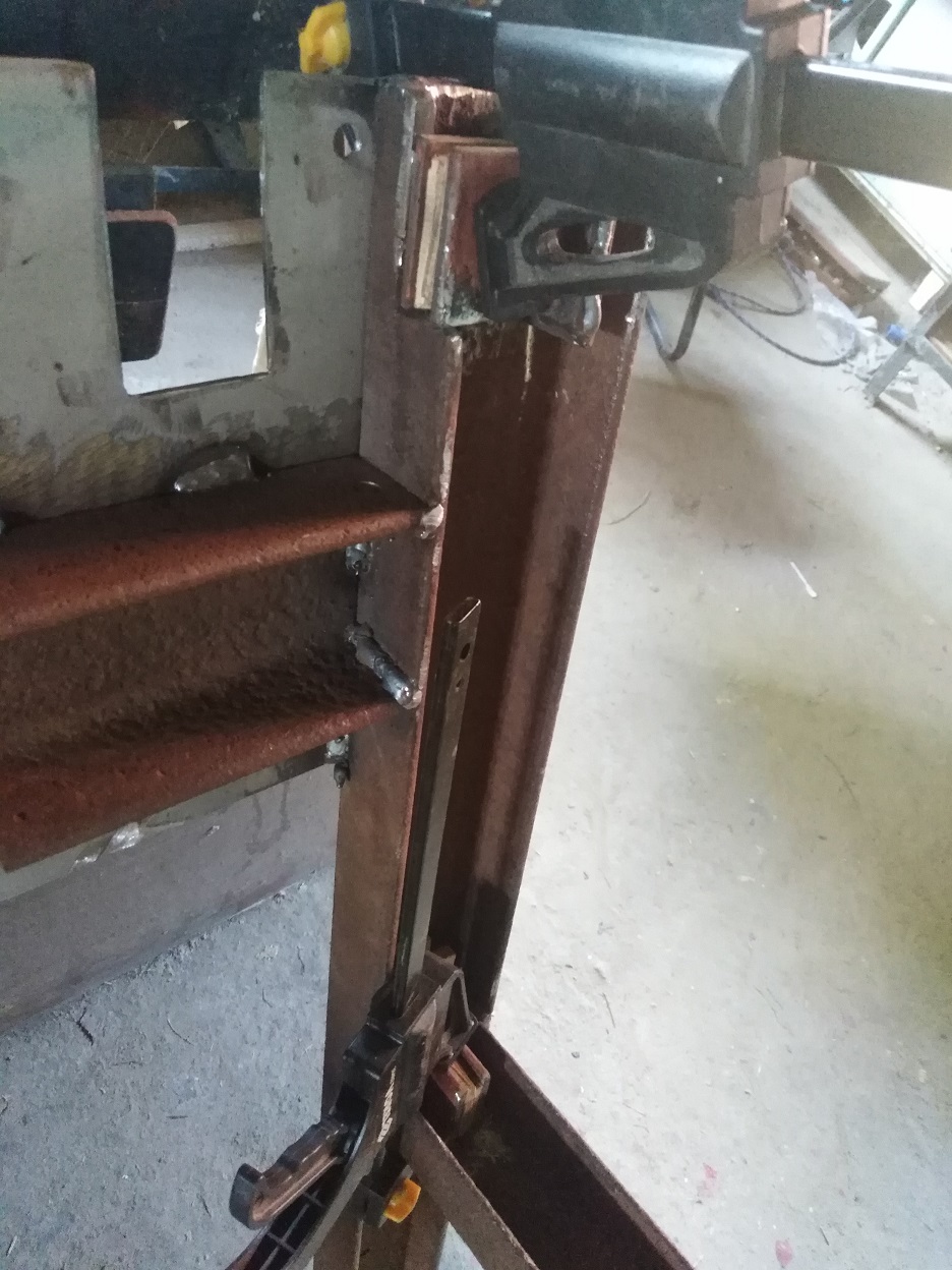

Konstrukcja systemu podnoszenia miecza pospawana i gotowa. Pomalowana i teraz montaż elementów.

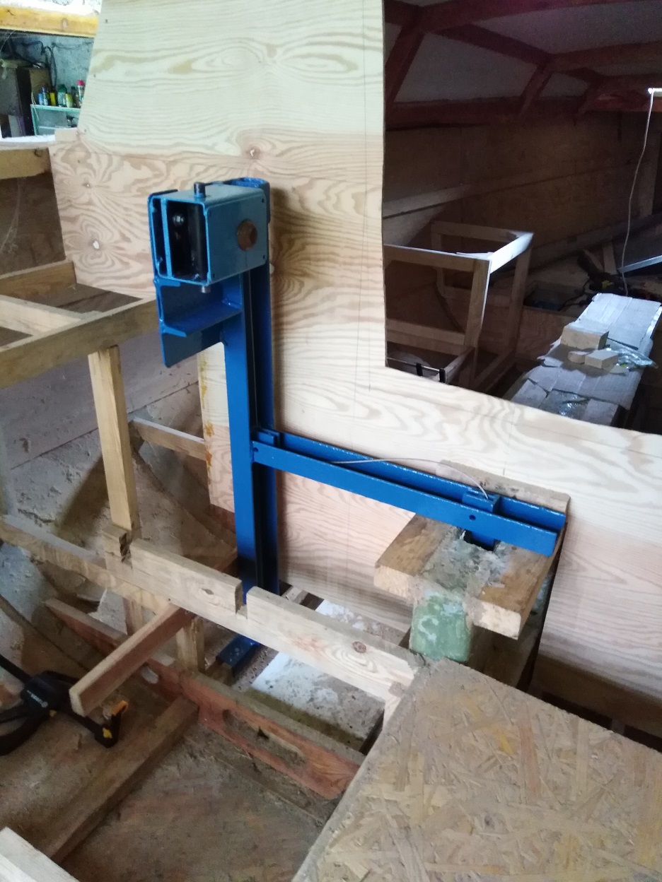

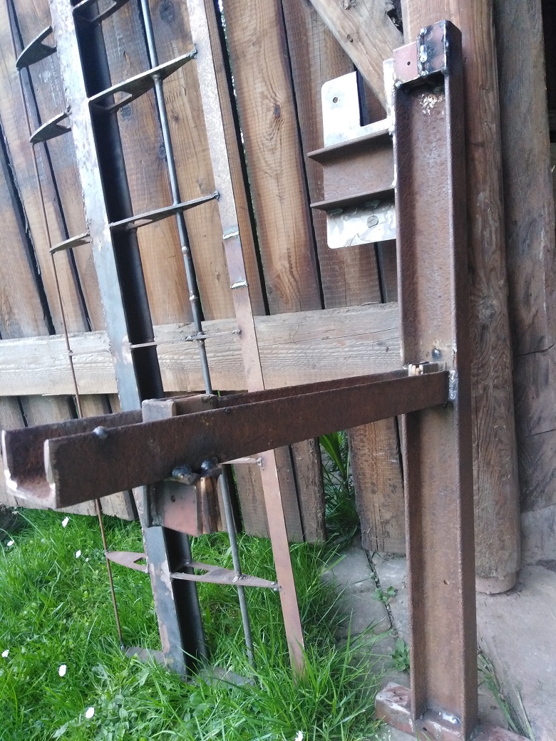

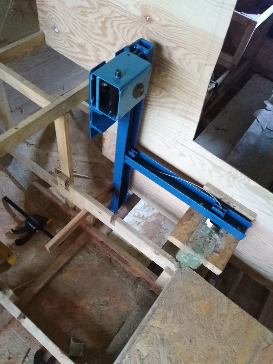

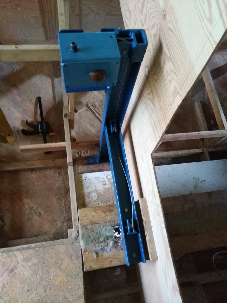

System podnoszenia miecza gotowy i zamontowany. Teraz czas na najcięższą i to dosłownie część prac, czyli miecz i system zawieszenia miecza .

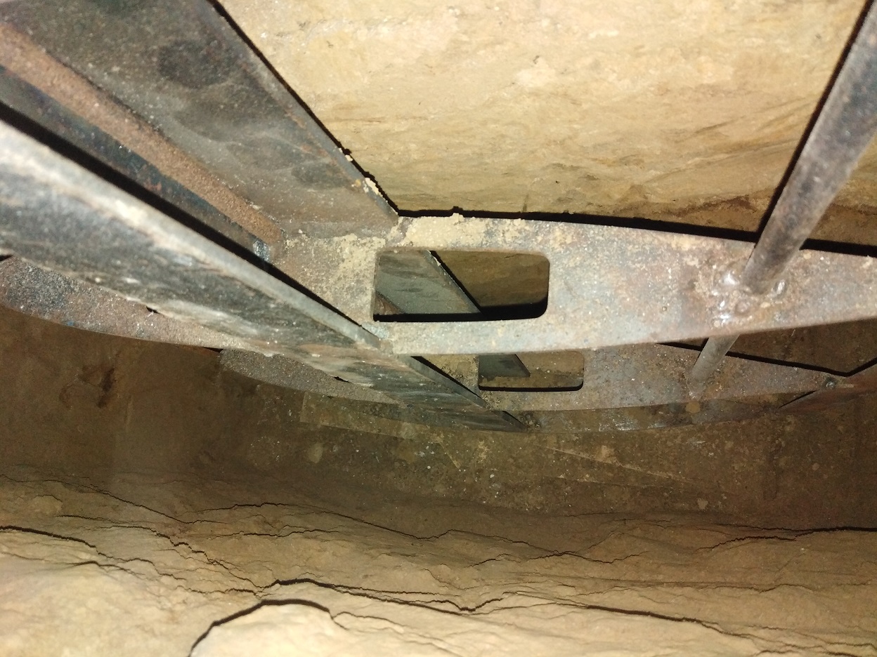

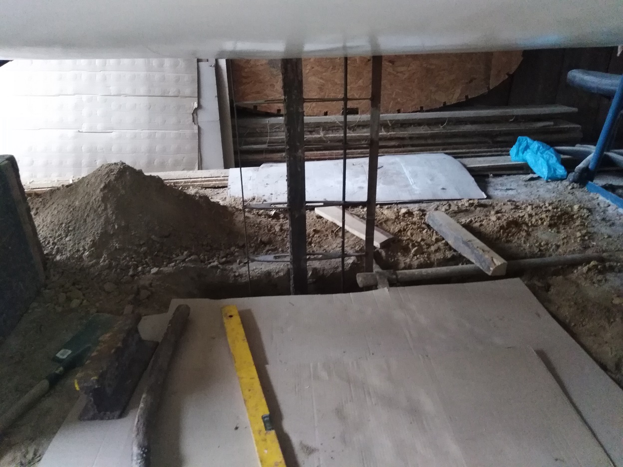

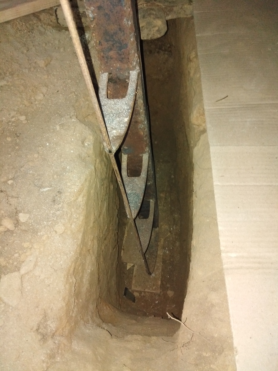

Prace przy systemie zawieszenia miecza zacząłem od ... wykopalisk :rotfl: . Musiałem wykopać rów o głębokości ok. pól metra, aby odpowiednio ustawić miecz do pomiarów, liczenia i budowy systemu. Poza tym, później trzeba jakoś te ćwierć tony wstawić do skrzyni i zamontować, no i mieć możliwość demontażu. Z racji, że mało miejsca i niewygodna pozycja , to się trochę zmachałem. Przydał się mini szpadel , no i oczywiście kilof , bo ziemia mocno ubita.

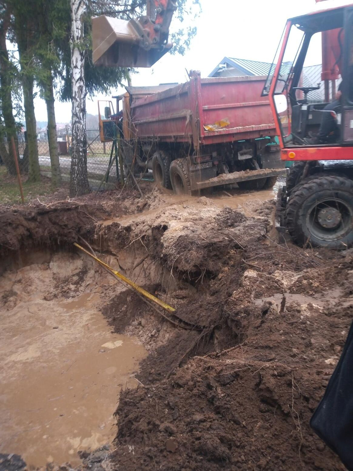

A do czego (oprócz odganiania komarów) służy lawenda?
I Jak (znaczy z co) Wasze rośliny piją?
Z wodą ja mam odwrotnie: ostatnio jak kopałem szambo to musieliśmy dociążyć, żeby nie wypływało. ;-)
szambo dziura.jpg [ 492.5 KiB | Przeglądane 5181 razy ]

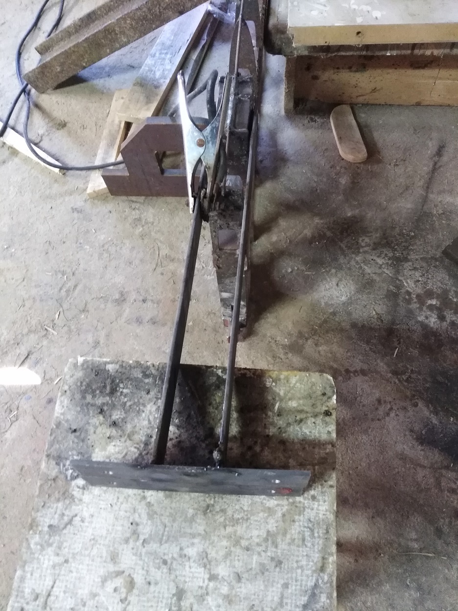

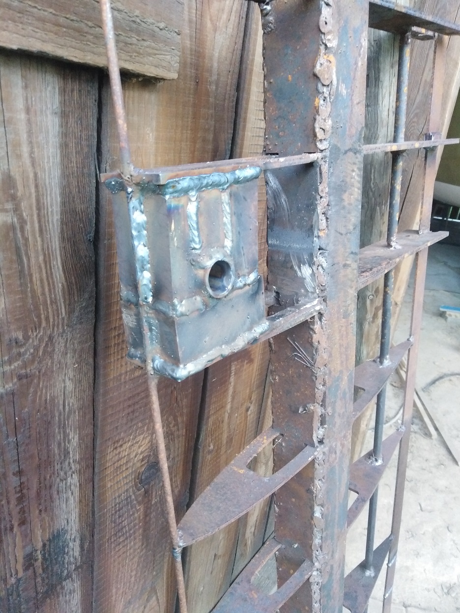

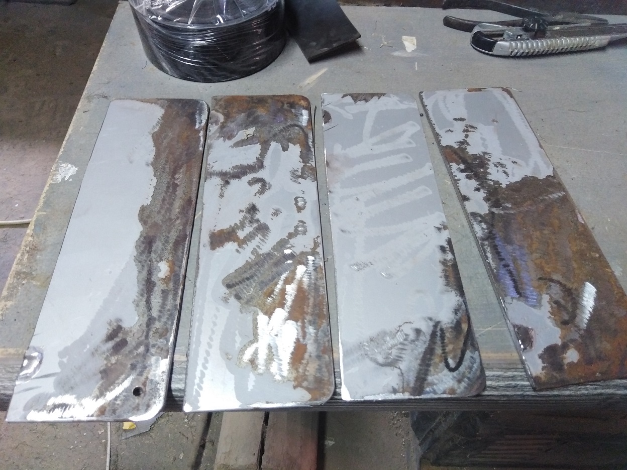

Prace z mieczem trwają. Najważniejsze, że teraz mam zapewnione spawanie elementów praktycznie w 24 h. Do tego mam małą spawarkę inwertorową i mogę sobie poskładać elementy , wstępnie połapać elektrodą i zawieźć do fachowca .
IMG_20240501_200000.jpg [ 404.63 KiB | Przeglądane 5100 razy ]
IMG_20240501_142514.jpg [ 331.95 KiB | Przeglądane 5100 razy ]
IMG_20240501_142457.jpg [ 411.13 KiB | Przeglądane 5100 razy ]
IMG_20240427_154907.jpg [ 354.1 KiB | Przeglądane 5100 razy ]
IMG_20240427_143551.jpg [ 412.66 KiB | Przeglądane 5100 razy ]

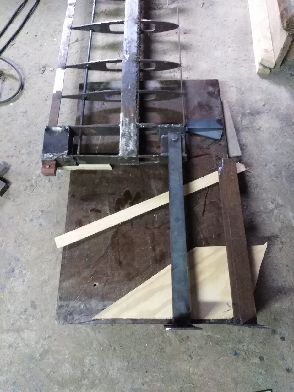

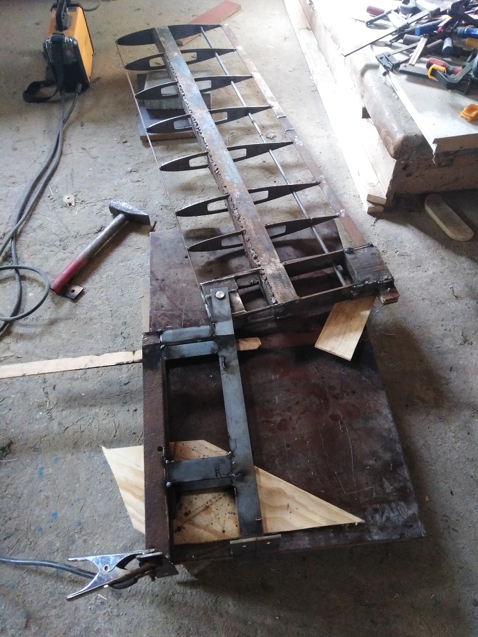

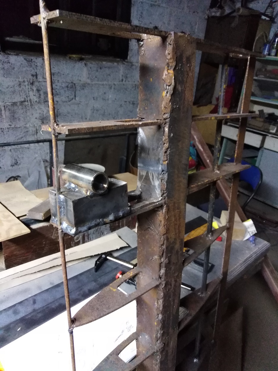

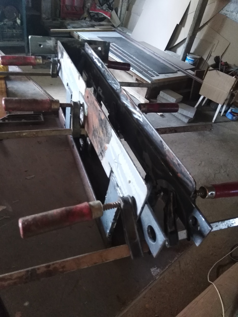

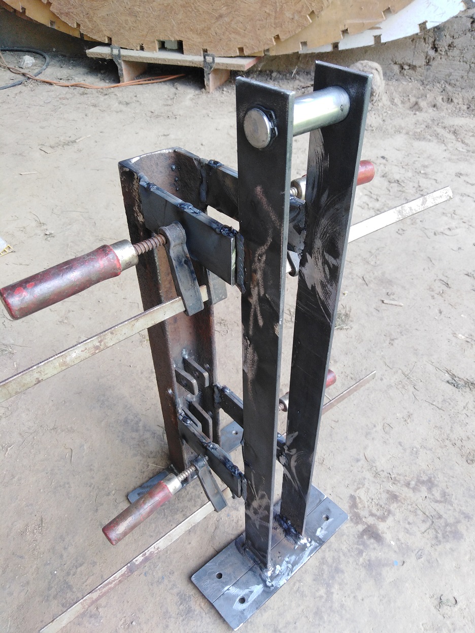

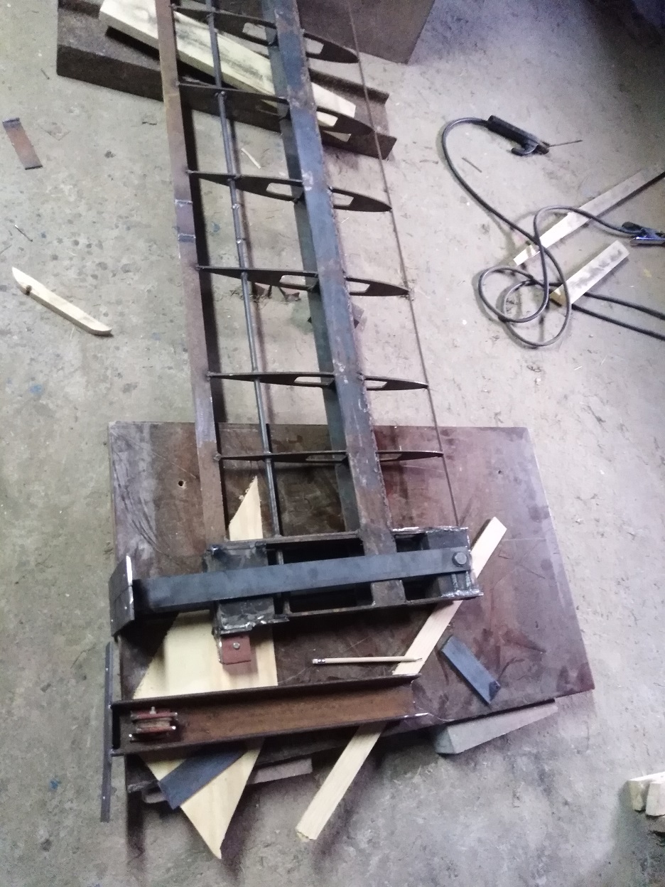

Uznałem, że "wąsy" będą za słabe do tak ciężkiego miecza. Wykonałem samonośną klatkę do zawieszenia i wciągania miecza .

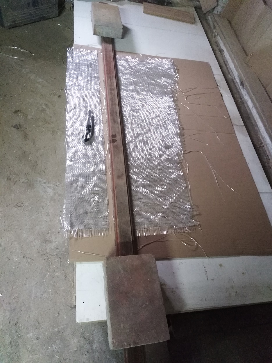

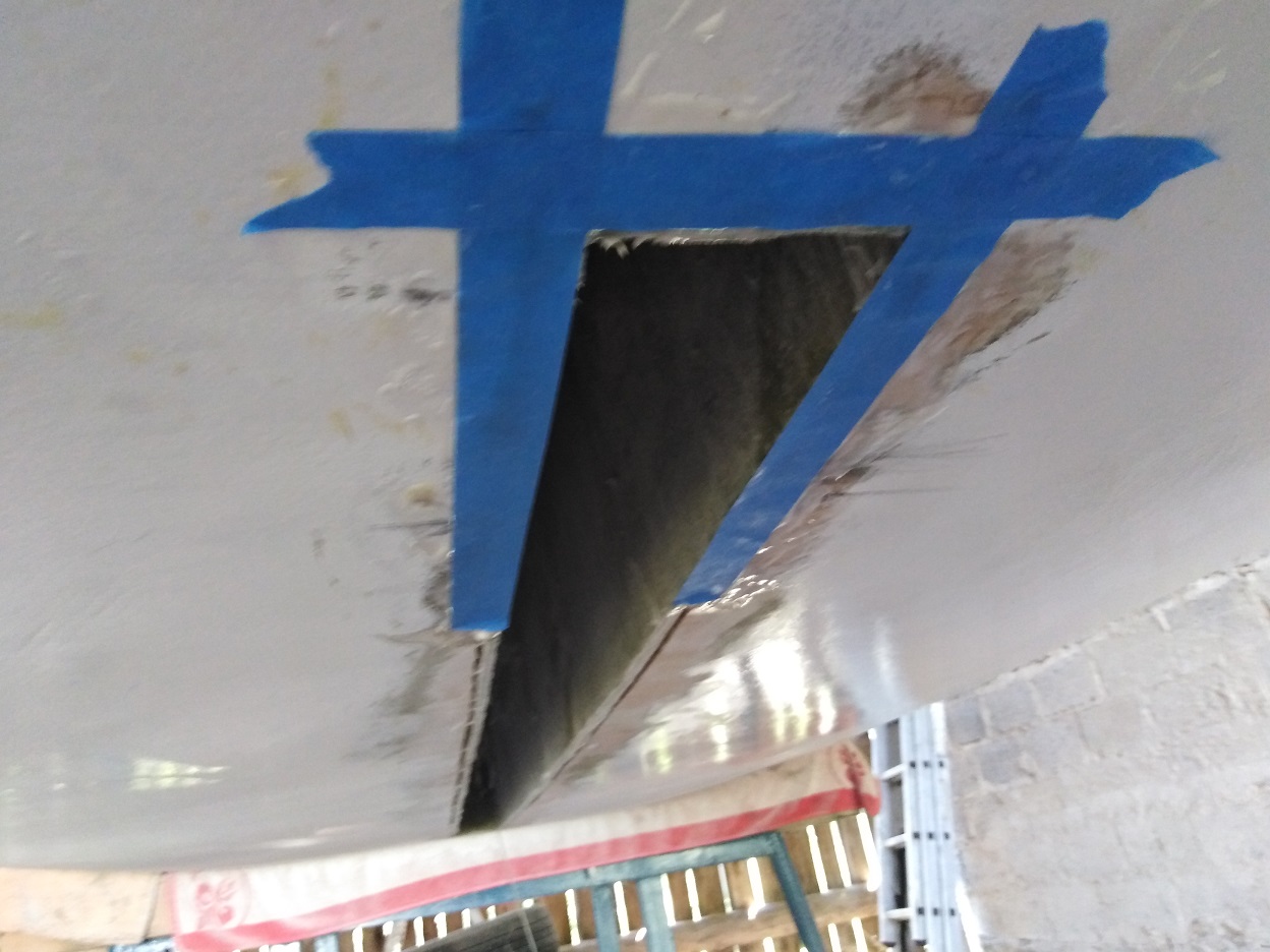

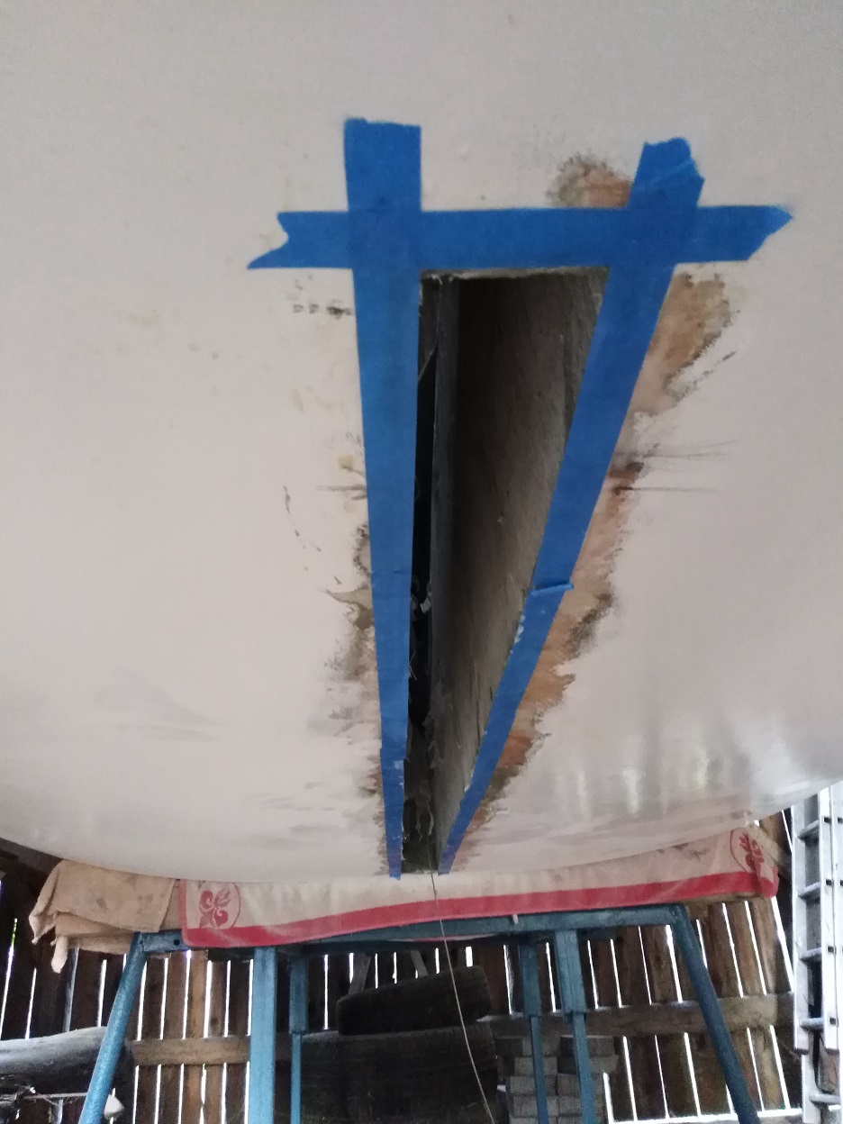

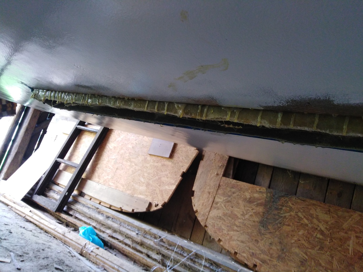

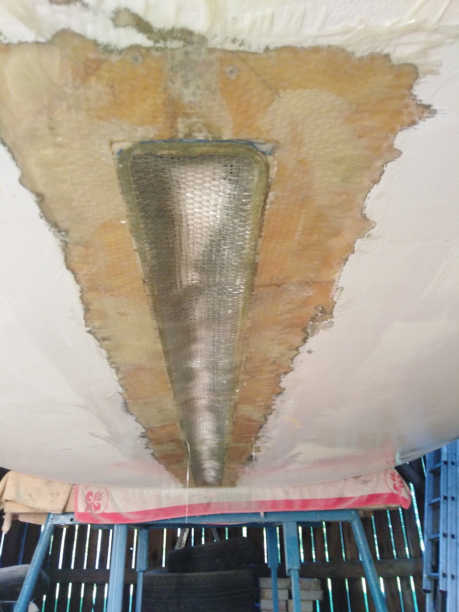

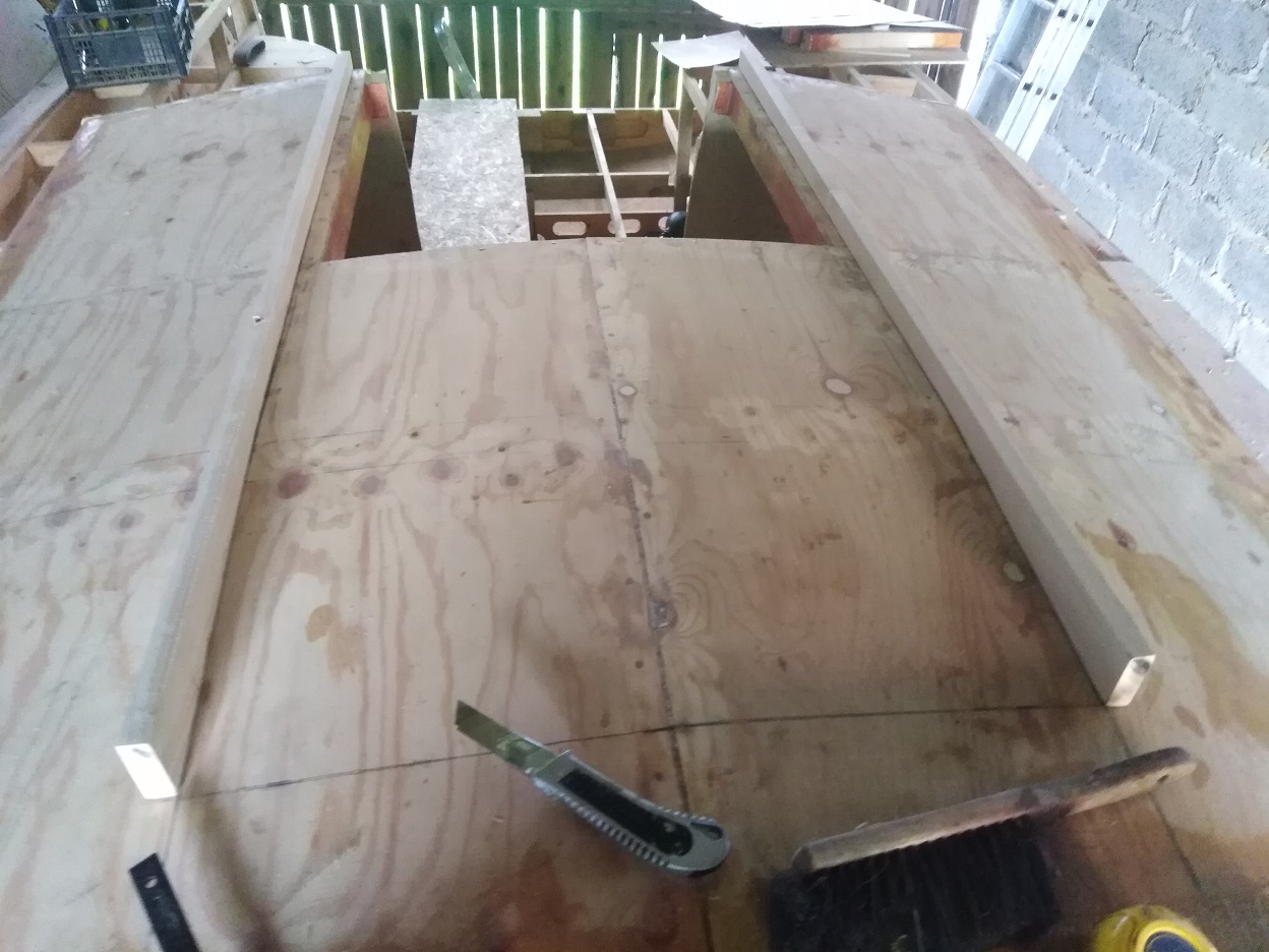

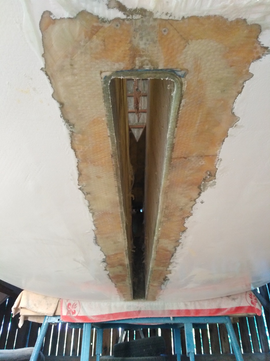

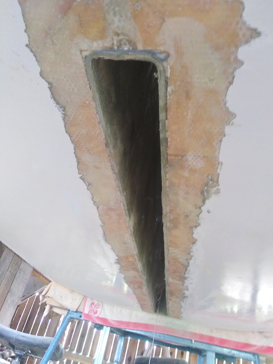

Po wklejeniu skrzyni do stępki pozostały szczeliny różnej wielkości. Trzeba to zaszpachlować , tylko materiał ścieka w dół. Rozrobiłem żywicę z mikrobalonami. Trzeba to robić krótkimi, kilkudziesięciocentymetrowymi odcinkami, zaklejając je kawałkami papierowej taśmy do odcinania linii. Po usunięciu taśmy, wyszlifowałem do gołego pasy z obu stron i zalaminowałem 2 warstwy tkaniny. To zabezpieczy sztorce skrzyni i połączenie elementów. Szpachlowanie i wykończenie tej części dna po wykonaniu i dopasowaniu miecza i przesłony szczeliny. Do konstrukcyjnego zamknięcia kadłuba pozostanie tylko poszycie sklejką kokpitu, czyli bułka z masłem. Trzeba tylko wykonać i umieścić wewnątrz niezbędne elementy :rotfl: .
IMG_20240511_161214.jpg [ 396.65 KiB | Przeglądane 4275 razy ]
IMG_20240511_103922.jpg [ 240.31 KiB | Przeglądane 4275 razy ]
IMG_20240508_193415.jpg [ 259.06 KiB | Przeglądane 4275 razy ]
IMG_20240504_120831 — kopia.jpg [ 287.49 KiB | Przeglądane 4275 razy ]
IMG_20240504_120536 — kopia.jpg [ 234.13 KiB | Przeglądane 4275 razy ]

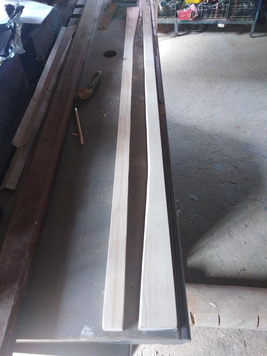

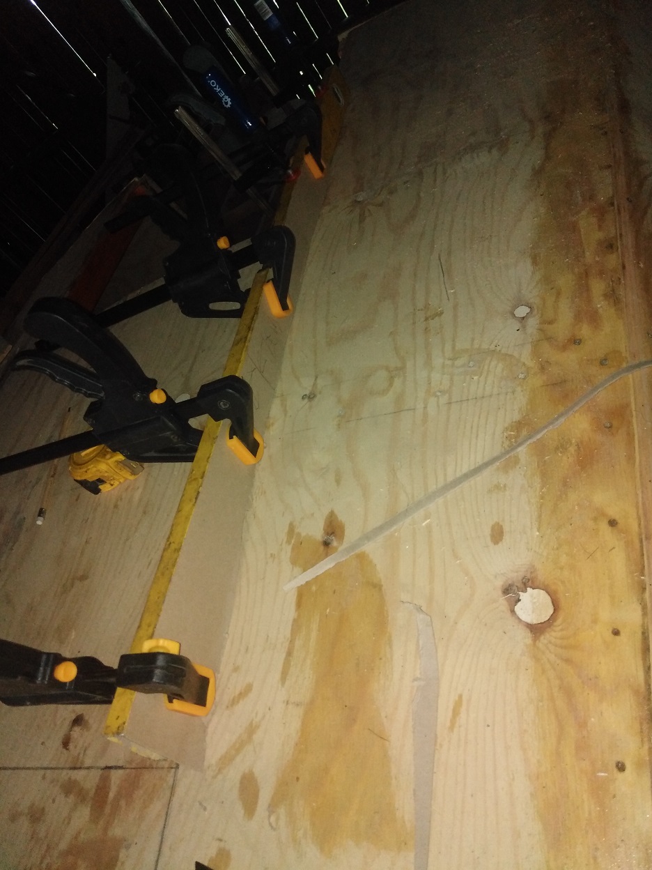

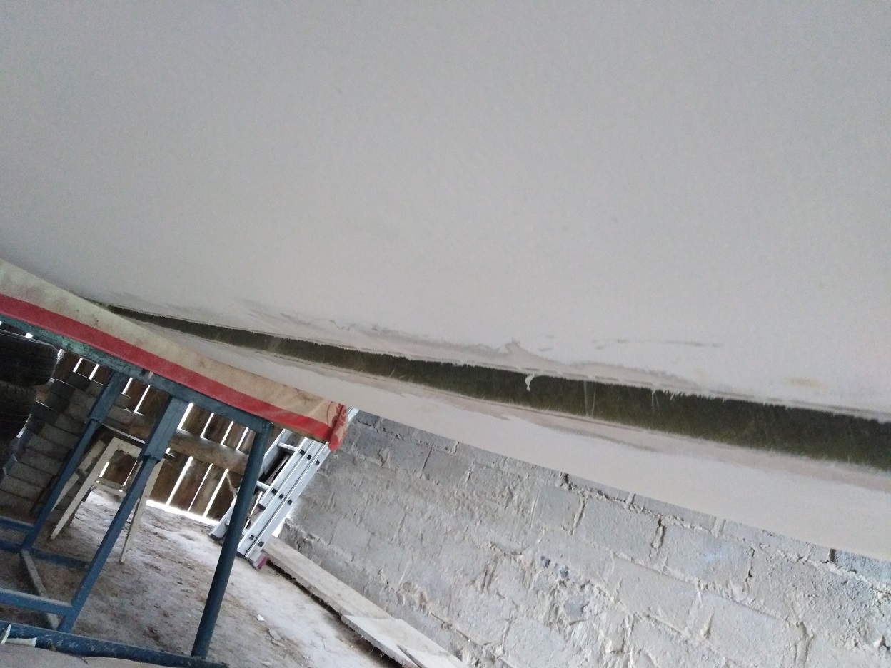

Szczelina zalaminowana i gotowa do pomiarów. Teraz dopasowuję klatkę do wnętrza skrzyni. Jest trochę luzu , więc docinam i dopasowuję wzmocnienia.
IMG_20240525_114752.jpg [ 365.54 KiB | Przeglądane 4015 razy ]
IMG_20240518_133611.jpg [ 432.88 KiB | Przeglądane 4015 razy ]
IMG_20240518_134120.jpg [ 455.5 KiB | Przeglądane 4015 razy ]
IMG_20240515_180454.jpg [ 272.49 KiB | Przeglądane 4015 razy ]
IMG_20240515_175406.jpg [ 290.27 KiB | Przeglądane 4015 razy ]

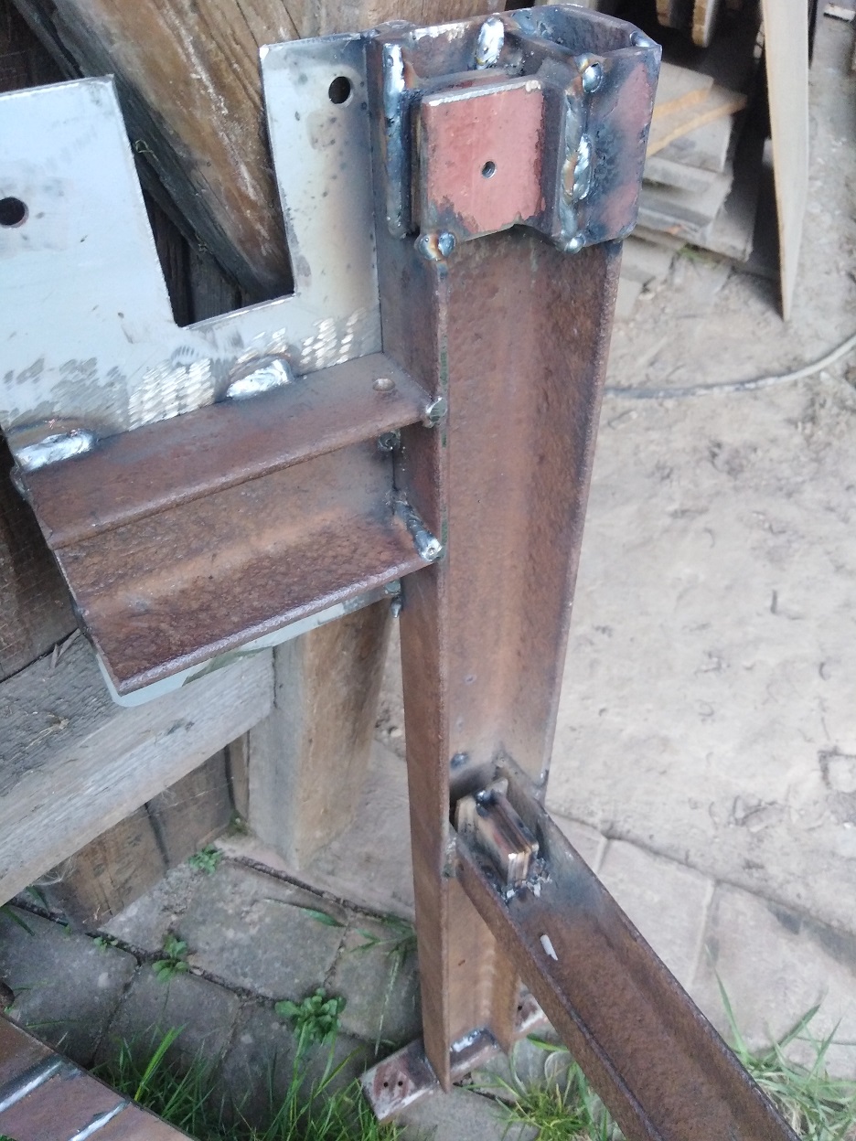

PostNapisane: 3 cze 2024, o 20:21
Posty: 1143
Podziękował : 243
Otrzymał podziękowań: 448
Wzmocnienia dorobione i pospawane punktowo. System podwieszenia i podnoszenia miecza idealnie dopasowany do wnętrza skrzyni. Teraz tylko zawieźć do wykonania spawów łączących, wyczyścić, pomalować i gotowe.
IMG_20240601_194519.jpg [ 344.01 KiB | Przeglądane 3711 razy ]
IMG_20240531_145835.jpg [ 305.9 KiB | Przeglądane 3711 razy ]
IMG_20240531_145750.jpg [ 345.35 KiB | Przeglądane 3711 razy ]

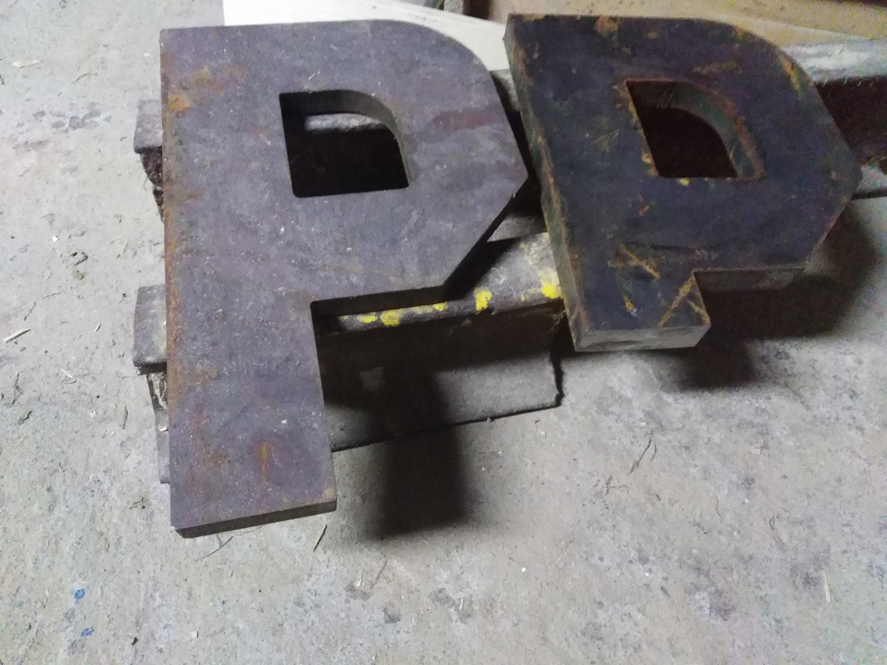

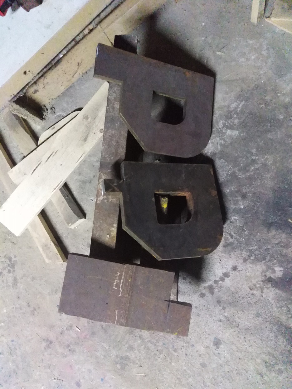

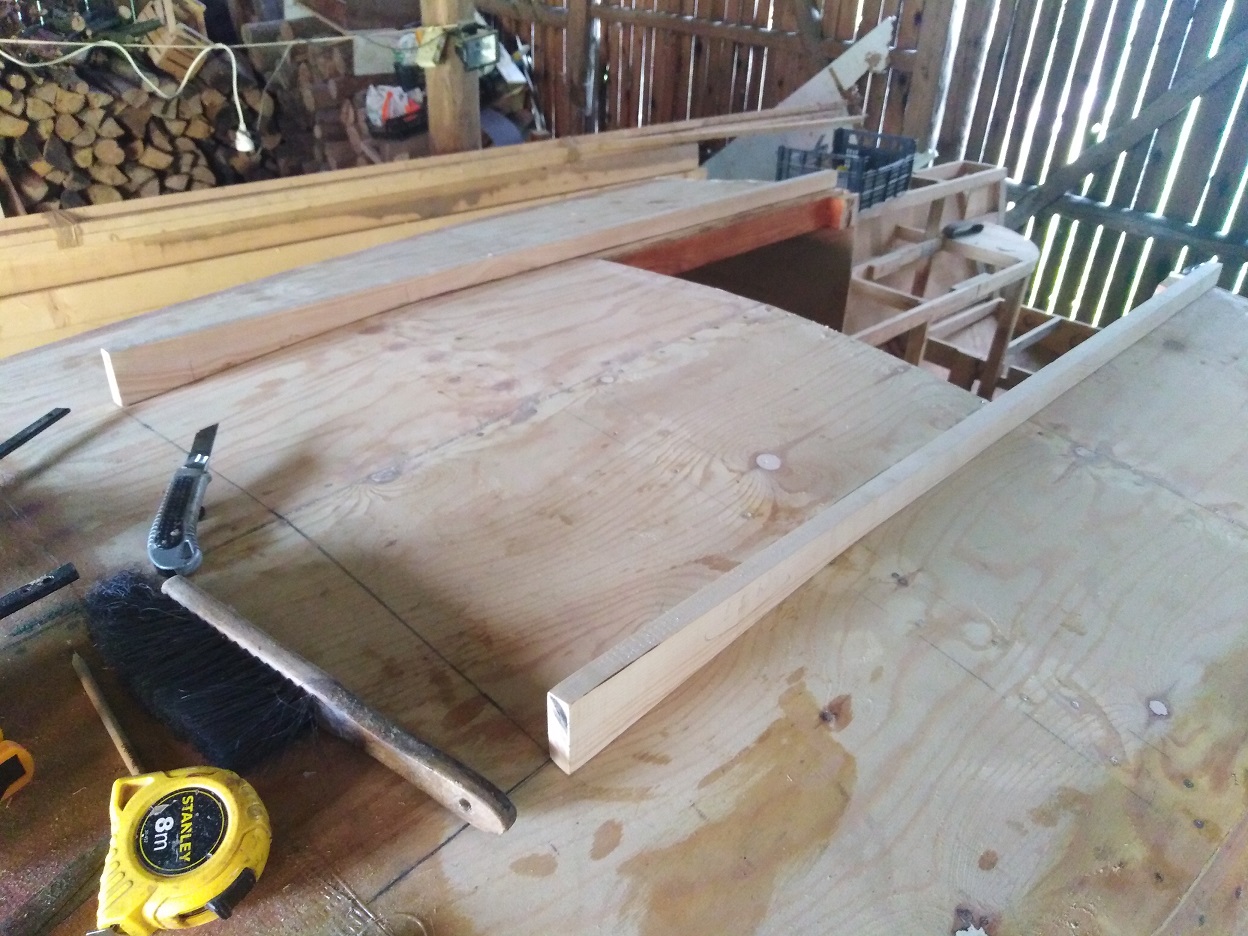

PostNapisane: 8 cze 2024, o 21:07
Posty: 1143
Podziękował : 243
System podwieszenia miecza pospawany na łączach i gotowy do malowania. Przednia zaślepka skrzyni mieczowej, bufor, zderzak dla miecza. Pomierzone, docięte, zmontowane i częściowo pospawane jego elementy.
IMG_20240608_194738.jpg [ 397.38 KiB | Przeglądane 3591 razy ]
IMG_20240525_114808.jpg [ 338.49 KiB | Przeglądane 3591 razy ]
IMG_20240608_122715.jpg [ 395.32 KiB | Przeglądane 3591 razy ]
IMG_20240608_212151.jpg [ 352.56 KiB | Przeglądane 3591 razy ]
IMG_20240608_212209.jpg [ 335.58 KiB | Przeglądane 3591 razy ]

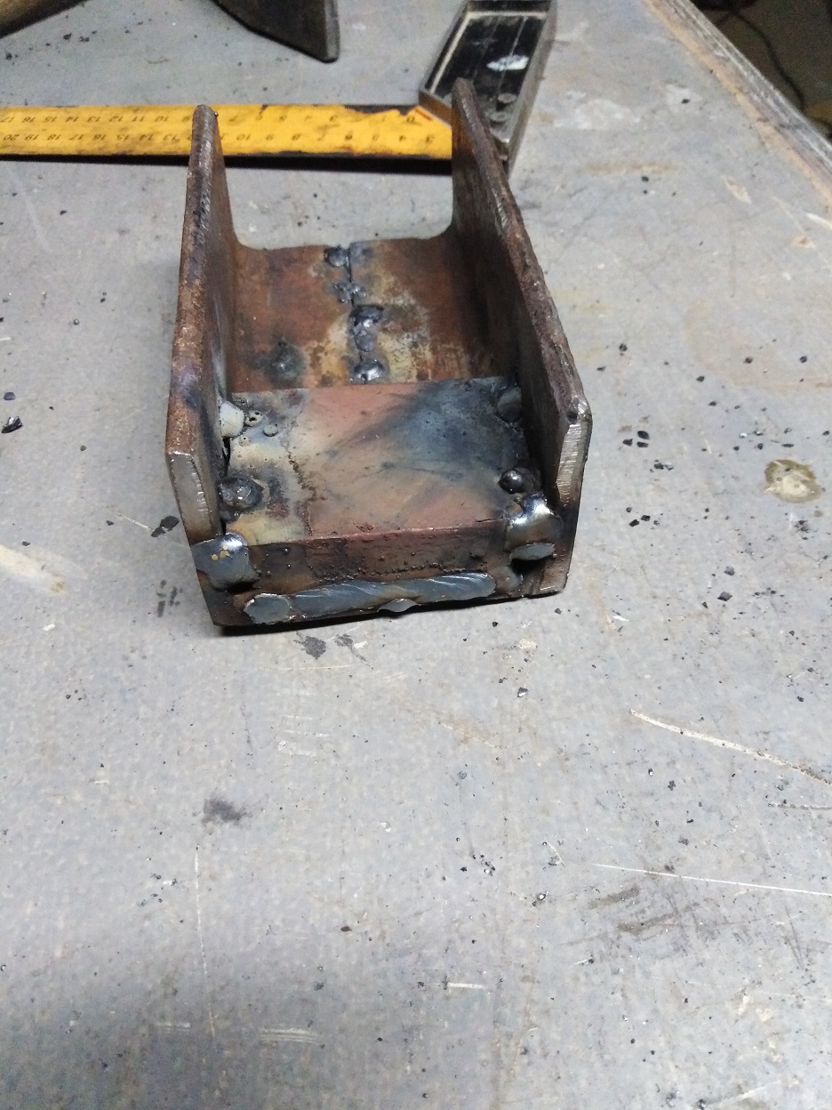

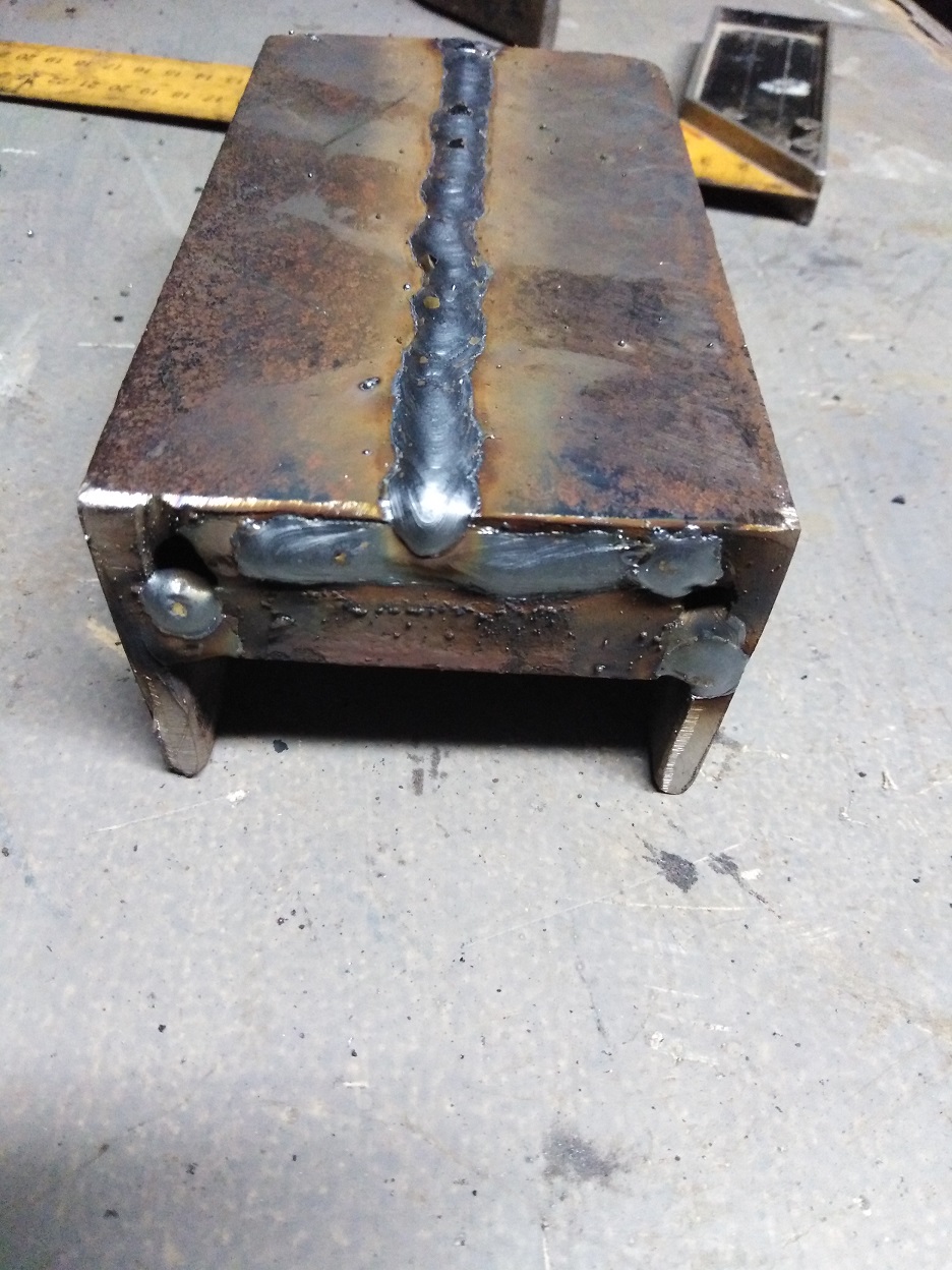

PostNapisane: 16 cze 2024, o 19:18
Posty: 1143
Podziękował : 243
Końcówki skrzyni mieczowej zmontowane, pospawane i dopasowane. Gotowe do malowania wraz z systemem podwieszania miecza. Będą malowane epoksydowym podkładem antykorozyjnym.
IMG_20240614_203154.jpg [ 392 KiB | Przeglądane 3148 razy ]
IMG_20240614_203132.jpg [ 356.07 KiB | Przeglądane 3148 razy ]
IMG_20240614_203109.jpg [ 317.58 KiB | Przeglądane 3148 razy ]
IMG_20240614_203048.jpg [ 338.5 KiB | Przeglądane 3148 razy ]
