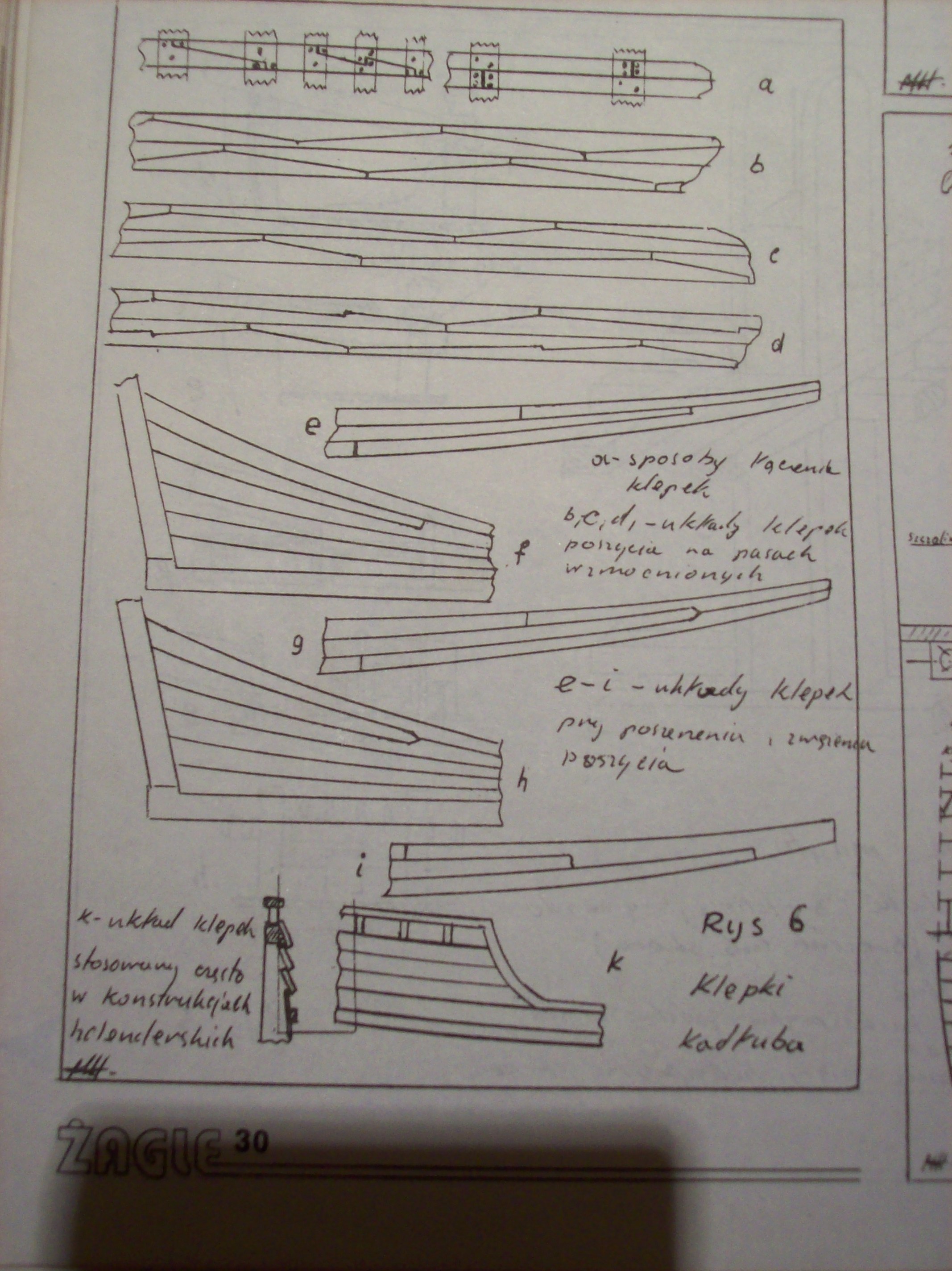

I tak łączysz 15mm grubości deski na długość? Może masz jakieś zdjęcia tak wykonanego połączenia na tak cienkiej deseczce?
PostNapisane: 11 lis 2011, o 16:27
Posty: 873
Podziękował : 87
Otrzymał podziękowań: 136
Masz rację, nie zwróciłem uwagi na grubość desek. Jednak jest to jeden z tradycyjnych sposobów łączenia klepek.

100_4150.JPG [ 880.14 KiB | Przeglądane 5293 razy ]
