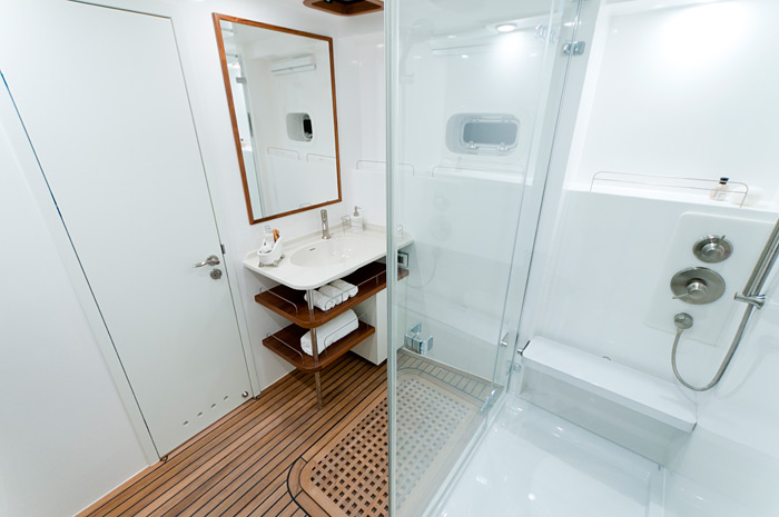

Tylko że parafina trzyma bród,po pewnym czasie burty będą usyfione.Można to zaobserwowac na zaprawkach robionych topcotem.
lj78 napisał(a):
[Żelkot nałożony na wierzchnią warstwę kadłuba w kontakcie z powietrzem, po utwardzeniu, tworzy lepką kleistą, łatwo brudzącą się warstwę, z którą nie można zrobić nic sensownego. Żelkot daje ładną powierzchnie jedynie przy laminowaniu w formie.
Dajesz ciut wiecej żelkotu na warstwę,gdy już steżeje,czyli będzie lekko lepliwy z wierzchu,ścierasz to acetonem do warstwy utwardzonej.Wada,potrzeba troche acetonu i szmat.
Można ewentualnie przeciągnąć żelkot żywicą,również utwardzi całość.Potem obróbka.
Łazienka ze zdj jest wyprowadzana ręcznie.Po wyjęciu modułów z formy,szlifowane papierem 220 i kładziony natryskowy żelkot.Potem właśnie aceton szmaty,papier 800,1000,1200 i wielokrotne polerowanie.
catamaran,46,sunreef-70-sister-interior-0705.jpg [ 73.04 KiB | Przeglądane 9492 razy ]
