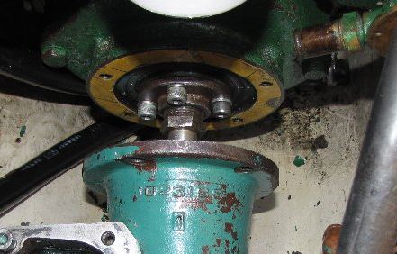

Silnik musi być tak wyregulowany na poduszkach, że po dosunięciu tych dwóch płaszczyzn pasowanie jest idealne na całej płaszczyźnie, sprawdzać można szczelinomierzem.
Nie znam tej konstrukcji, ale rozumiem, że w zielonej obudowie wał nie ma jakiś strasznych luzów.
PS.
Jeśli te trzy śruby, które widać są do mocowania flanszy wału do wału silnika, to trzeba pasować jak wyżej, bo tu może być pies pogrzebany.
Wał nie ma luzów w zielonej obudowie, ale tego się nie da zrobić tak jak proponujesz, bo pozycja zielonej obudowy (to jest właśnie Combi - diablo ciężki element) ustawiona jest tylko przez przykręcenie jej do silnika. Więc nie można wału z Combi jakoś najpierw ustawić, a potem sprawdzać dopasowanie płaszczyzn. Combi odkręcone od silnika po prostu leży w przypadkowej pozycji (podparte czymś od spodu, żeby nie wygiąć wału).
Śruby, cztery w istocie, tak, służą do mocowania wału do silnika, ale jak wyżej.

Luzujesz te cztery śruby troszkę i sprawdzasz szczelinomierzem (nie kręcąc wałem) czy w czterech punktach jest taki sam luz.
Jeśli pasowanie płaszczyzn nie będzie idealne to po skręceniu śrub wał jest lekko wygięty, w liniach wału z sprzęgłem podatnym małe niedokładności są niwelowane tym sprzęgłem, niestety ty masz połączenie sztywne i musisz silnik ustawić idealnie do wału bo pochwa w kadłubie jest nieruchoma.

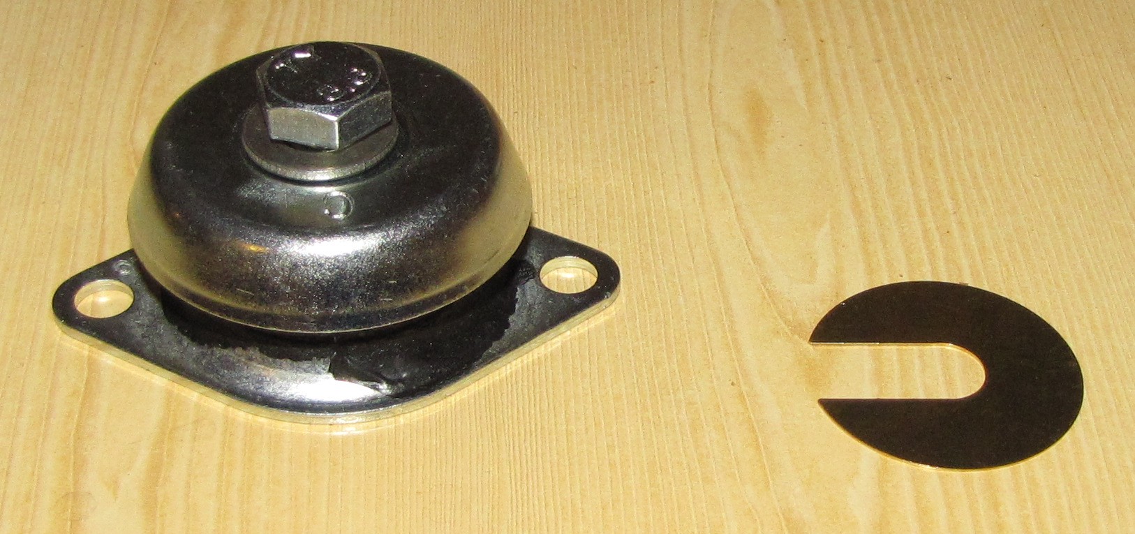

Zastanawia mnie jeszcze jedna rzecz: na poduszkach mogę łapy silnika podnosić i opuszczać (podkładkami), ale nie mam tam żadnej swobody na boki.... Czyli możliwości regulacji są dość ograniczone. Fabrycznie musiało być dobrze, ale może kadłub uległ deformacji ....
Podkładkami? bez możności na boki? Czy aby mówimy o czymś takim? Obrazek
Kupiłem oryginalne poduszki.
Takie:
IMG_4679.JPG [ 319.49 KiB | Przeglądane 6672 razy ]
Obok podkładka do regulacji wysokości.
Te poduszki mają 35 mm wysokości. Współczesne - podobno są wyższe, nie ?
